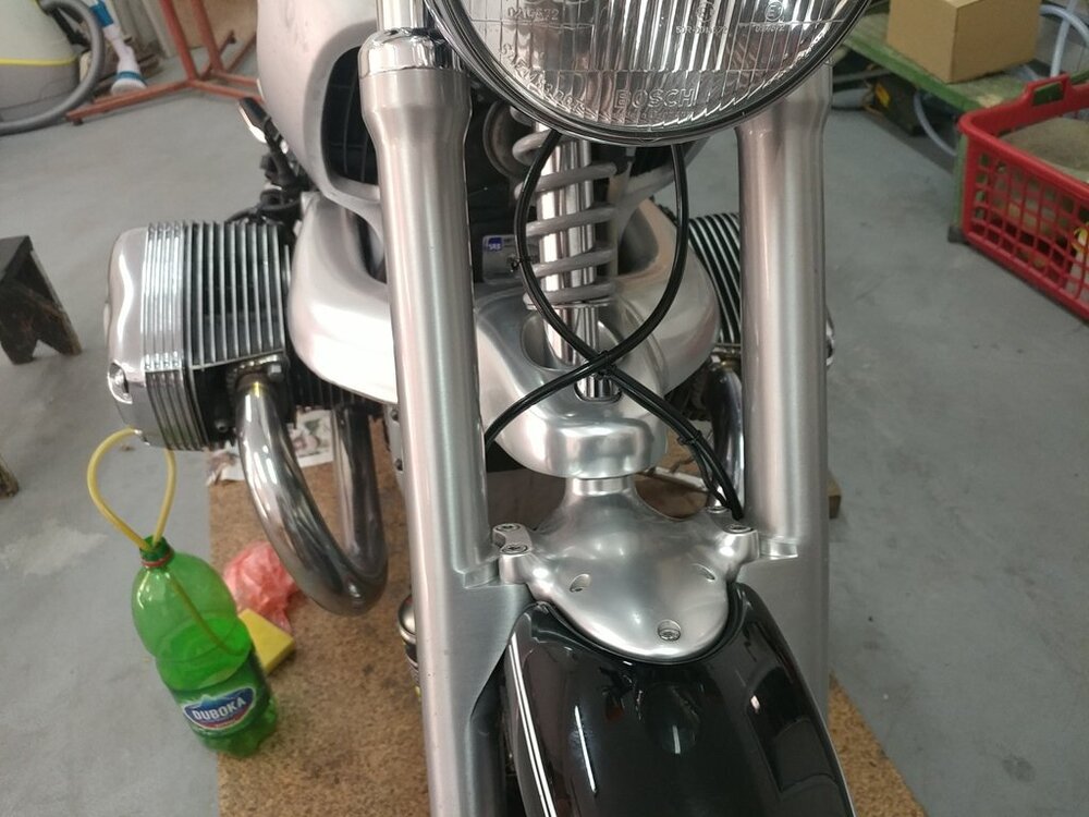

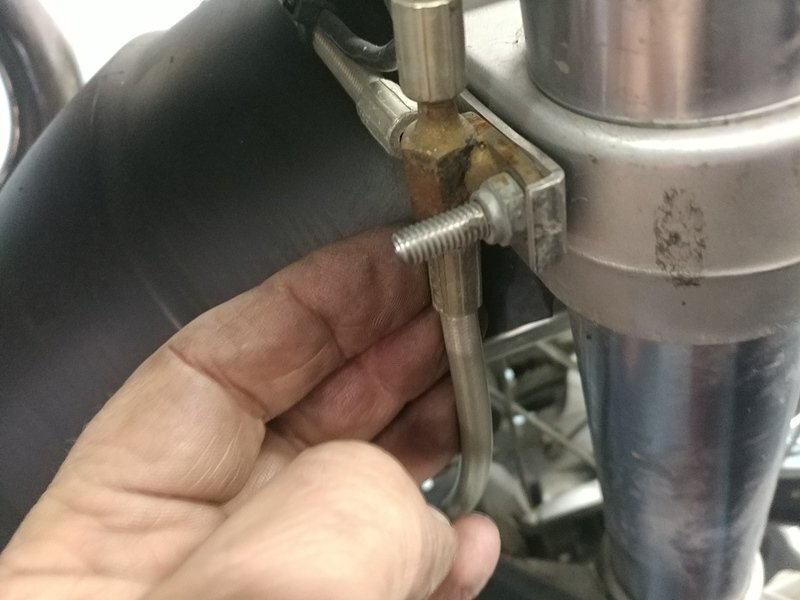

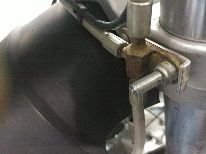

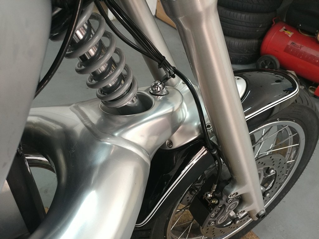

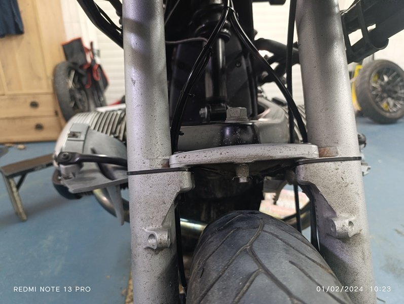

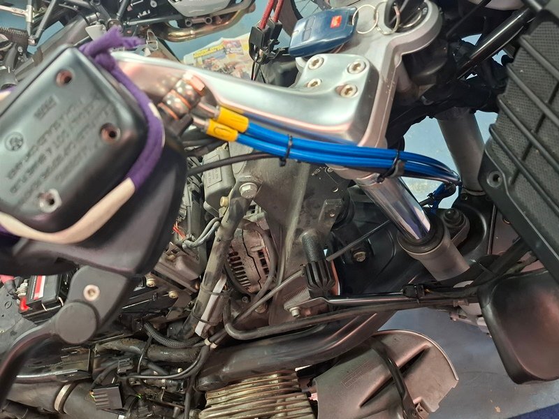

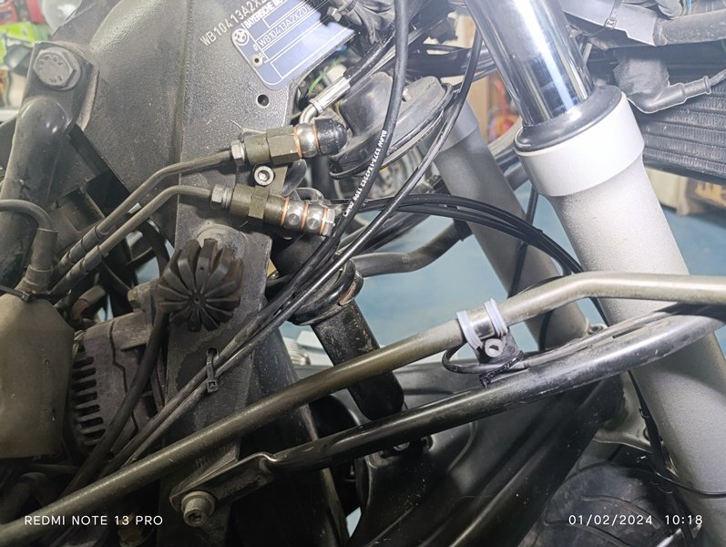

đunta 4685 Napisano Januar 10 (promenjeno) Ne silazi, 6901 postova Lokacija: Singidunum Motocikl: đački pešački Prijavi odgovor kao problematičan Arhivirajuću istoriju, nađoh rad jedne firme. Pošto nisu imali adekvatne fitinge, jednostavno su zavarili, tačnije hartletovali, ono čim su raspolagali da bi iskoristili račvu. Fabrički ona nije nerđajuća i sad posle gorenja će da korodira samo tako. Ovo je pre svega opasno, zatim, pri varenju lako dođe do promene preseka cevovoda što nije dobro nikako: Svaki spoj je inače rizičan sam po sebi i kad god je moguće, valja ga eliminisati, takođe postoji asimetričnost, mala ali ipak. Ovo je simetričan razdel creva na izlazu iz ABSa: A ovo direktno na glavnom kočionom cilindru: Zavisno od motora se razvodi, ovde je moralo ovako da se izukršta recimo: ovde ne, ali uvek mora da ima mogućnosti da se korman okreće a da se creva ne napinju, niti pak taru: Postoje lepe obujmice sa gumom, ne mora vezicom da se fiksiraju: Promenio Januar 10 član đunta 2 Citat Podeli ovaj odgovor sa prijateljima Link to post Share on other sites More sharing options...
