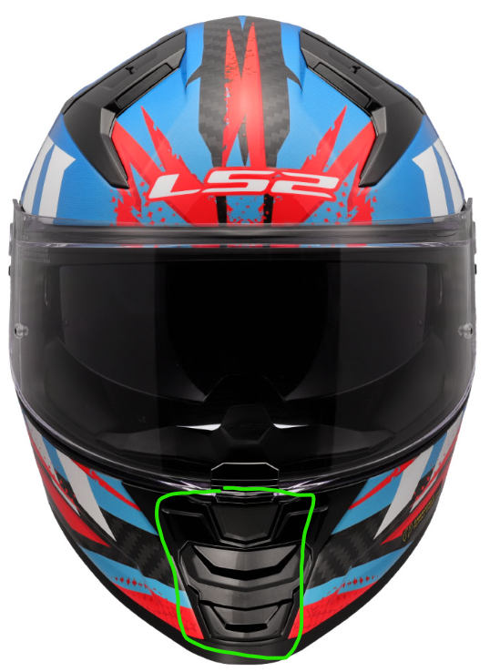

Pozdrav, imam GoPro Hero 8 kamericu i LS2 Vector II kacigu.
Jel ima neko preporuku koji drzac za kamericu da kupim?
Po sredini imam otvore za ventilaciju, pa ne bih uzimao neki drzac koji bi zatvorio te otvore.
