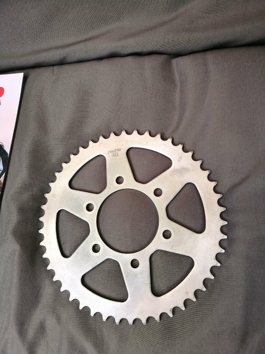

N.F.S. 26210 Napisano Jun 12, 2025 Integrisan, 10661 postova Lokacija: Kragujevac Motocikl: ---Honda--- Prijavi odgovor kao problematičan Drugari, ako nekome treba fabricki lancanik zadnji, sa mog motora, nije ostecen, nazubljen ili istrosen (ne bih ga nudio da je tako), slobodno mogu reci da je u stanju novog, u trenutku skidanja motor mi je imao 10850km (toliko je znaci i on presao, fabricka ugradnja). Postarina na teret primaoca (Izvinjavam se sto postarine ne placam ja, cesto saljem na poklon, bar po 3x nedeljno pa bi mi to izdatak bio, hvala na razumevanju). 3 Citat Podeli ovaj odgovor sa prijateljima Link to post Share on other sites More sharing options...

MaxiS 3333 Napisano Jun 12, 2025 Drug član, 1767 postova Lokacija: Niš Motocikl: Kawasaki Versys 650 Prijavi odgovor kao problematičan Pre 1 sat, N.F.S. je napisao: Drugari, ako nekome treba fabricki lancanik zadnji, sa mog motora, nije ostecen, nazubljen ili istrosen (ne bih ga nudio da je tako), slobodno mogu reci da je u stanju novog, u trenutku skidanja motor mi je imao 10850km (toliko je znaci i on presao, fabricka ugradnja). Postarina na teret primaoca (Izvinjavam se sto postarine ne placam ja, cesto saljem na poklon, bar po 3x nedeljno pa bi mi to izdatak bio, hvala na razumevanju). Koliko para i da li pase na mog? 2007. Prva serija Citat Podeli ovaj odgovor sa prijateljima Link to post Share on other sites More sharing options...

N.F.S. 26210 Napisano Jun 12, 2025 Integrisan, 10661 postova Lokacija: Kragujevac Motocikl: ---Honda--- Prijavi odgovor kao problematičan pre 19 minuta, MaxiS je napisao: Koliko para i da li pase na mog? 2007. Prva serija Para nista, verujem da pasuje (postarinu samo platis) 1 Citat Podeli ovaj odgovor sa prijateljima Link to post Share on other sites More sharing options...

MaxiS 3333 Napisano Jun 12, 2025 Drug član, 1767 postova Lokacija: Niš Motocikl: Kawasaki Versys 650 Prijavi odgovor kao problematičan @N.F.S. Posto ja nemam u planu (bar skorije) da prodam moj, ne bi bilo lose da stoji jedan u rezervi. Pusticu ti u private podatke Citat Podeli ovaj odgovor sa prijateljima Link to post Share on other sites More sharing options...
N.F.S. 26210 Napisano Jun 12, 2025 Integrisan, 10661 postova Lokacija: Kragujevac Motocikl: ---Honda--- Prijavi odgovor kao problematičan Danas saljem! Citat Podeli ovaj odgovor sa prijateljima Link to post Share on other sites More sharing options...

N.F.S. 26210 Napisano Jun 12, 2025 Integrisan, 10661 postova Lokacija: Kragujevac Motocikl: ---Honda--- Prijavi odgovor kao problematičan Poslato MaxiSe Sent from my EML-L29 using Tapatalk 1 Citat Podeli ovaj odgovor sa prijateljima Link to post Share on other sites More sharing options...

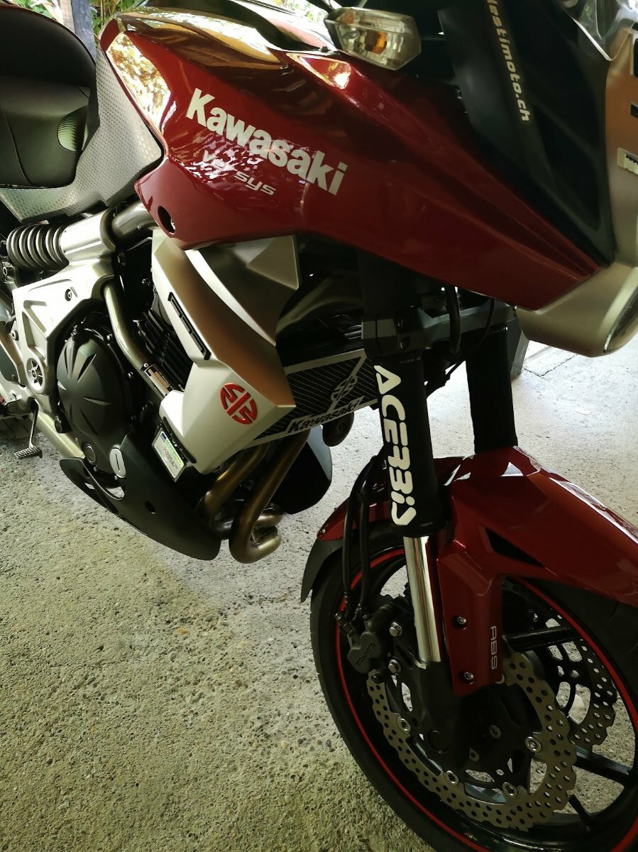

N.F.S. 26210 Napisano Jun 13, 2025 Integrisan, 10661 postova Lokacija: Kragujevac Motocikl: ---Honda--- Prijavi odgovor kao problematičan Kupim neoprensku zastitu za stapove, kao original, duplo se preklapa na zatvaranju. Ipak sam skratio i stavio samo iznad, neka bude zastita od kamencica, dole ovaj deo koji "radi" je ostao kao i do sada, ubedjen sam da bi prasina usla i peskarila stap. 4 1 Citat Podeli ovaj odgovor sa prijateljima Link to post Share on other sites More sharing options...

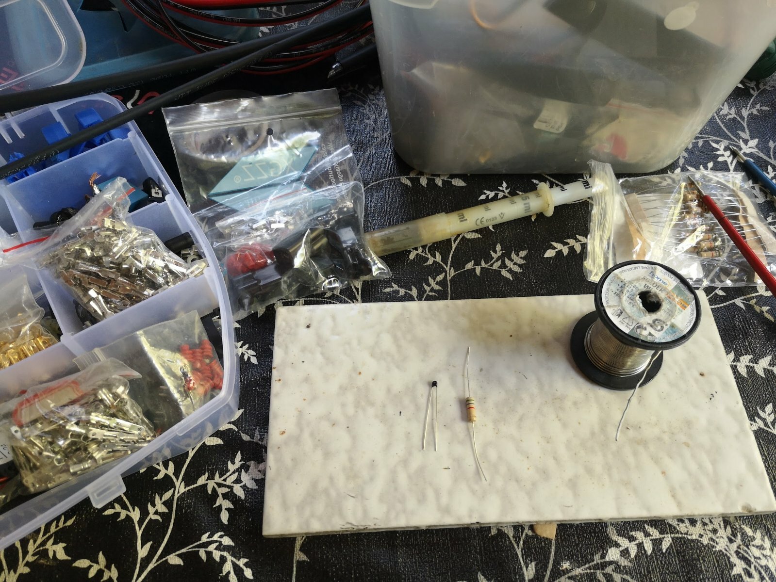

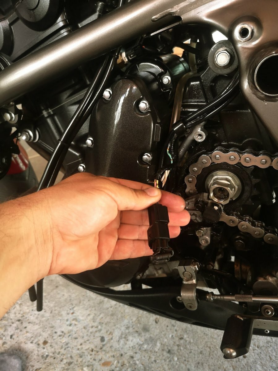

N.F.S. 26210 Napisano Jun 13, 2025 Integrisan, 10661 postova Lokacija: Kragujevac Motocikl: ---Honda--- Prijavi odgovor kao problematičan ... a evo i za one koji zele praviti, sonda booster pluga u nastanku Prostije ne moze, termistor ntc 3K ovoga puta, ja nesto vise obogati smesu i paralelno sa njim 5.6k otpornik. Kada je sve zalemljeno, ovaj donji deo ide u termo buzir, kap dielektricne termal paste u cauricu pa u nju uronim glavu termistora, tamo gde izlaze zice zalijem UV lakom. i to je to, sonda gotova 2 1 Citat Podeli ovaj odgovor sa prijateljima Link to post Share on other sites More sharing options...

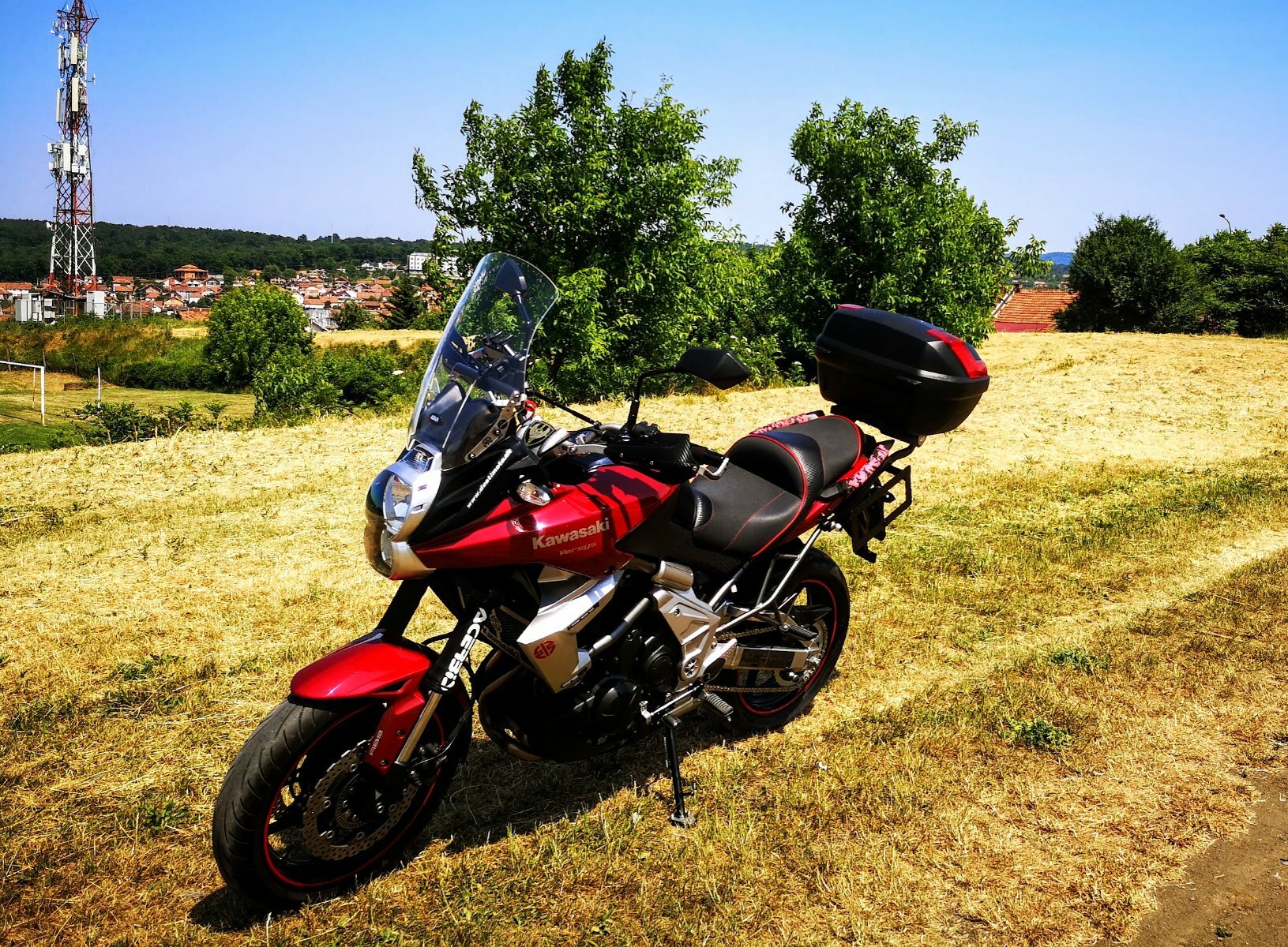

N.F.S. 26210 Napisano Jun 13, 2025 Integrisan, 10661 postova Lokacija: Kragujevac Motocikl: ---Honda--- Prijavi odgovor kao problematičan Over the livada 7 Citat Podeli ovaj odgovor sa prijateljima Link to post Share on other sites More sharing options...

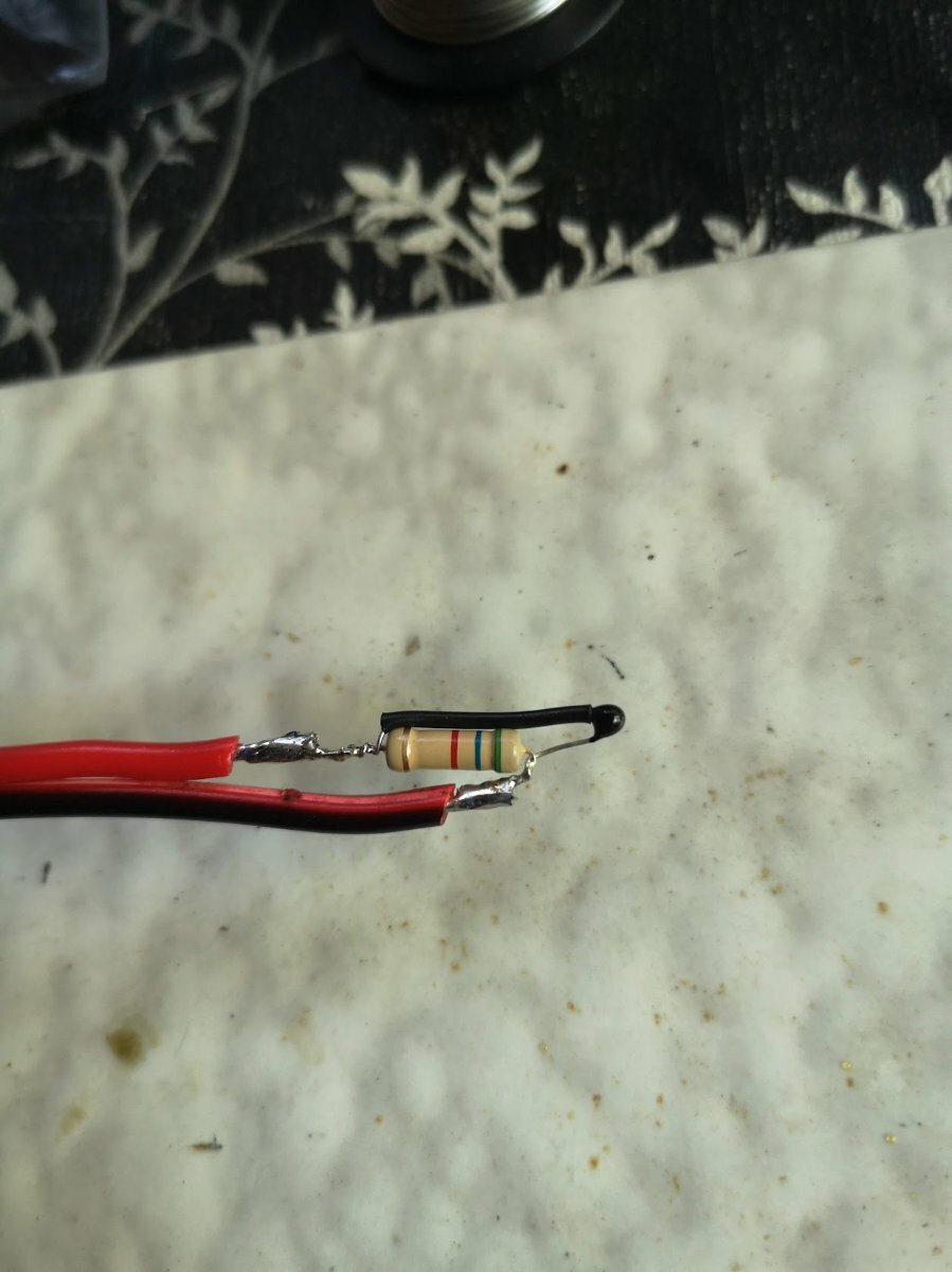

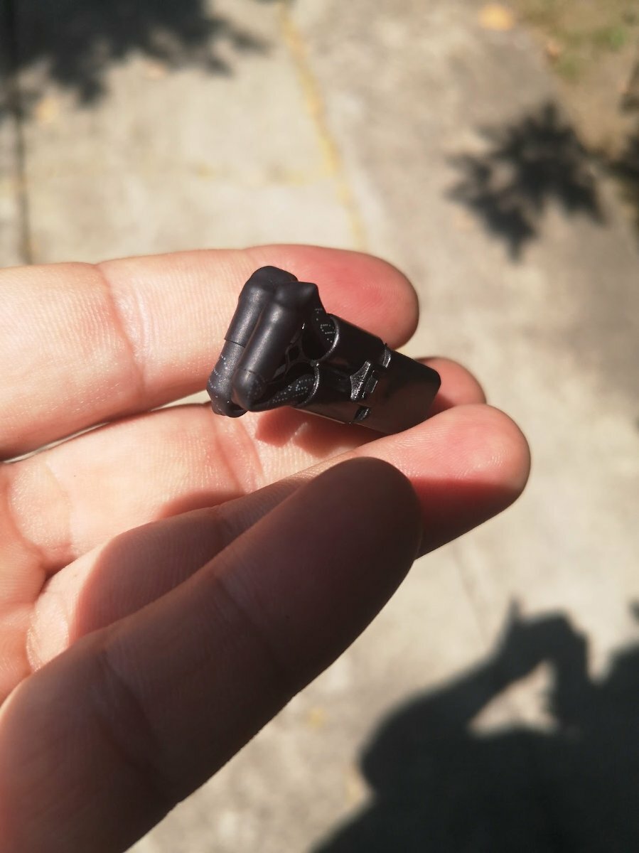

N.F.S. 26210 Napisano Jun 17, 2025 Integrisan, 10661 postova Lokacija: Kragujevac Motocikl: ---Honda--- Prijavi odgovor kao problematičan Evo vec petnaestak dana vozim pa rekoh da podelim sa vama, mozda ce nekome znaciti. Varalica o2/lambda sonde! Lambda nije tu kako bi ustedela gorivo ili poboljsala rad agregata vec da maksimalno isposti smesu, ne uvek vec u situaciji na malom otvaranju gasa a brzina konstantna. Moze se koristiti sa fabrickim auspuhom (vralica) a kod onih zamenskih se po pravilu izbacuje. Ovaj mod je u potpunosti reverzibilan, znaci samo se ponovo usteka sonda ako tako hocemo/zelimo Potreban vam je dzek, dva otpornika, malo termo buzira, buksnice, lemilica, kalaj.. Na vod grejaca (dve crne zice) postavimo otpornik 56K, na vod senzora 330oma i to je to! Dzek sonde je iza plastike malog lancanika, ustekamo "varalicu" na instalaciju motora, dzek lambde zastitimo da ne ulazi prljavstina ako odlucimo da ga vratimo. Potrosnja mi se nije promenila, ne prelazi 4.5L kako god ga vozio, agregat prijatnijeg zvuka, nesto manje motornog kocenja. P.S. Greske na tabli nema niti je dijagnostika vidi, ne davati kontakt dok je lambda raskacena, znaci na instalaciji mora biti ili varalica ili sonda! 4 Citat Podeli ovaj odgovor sa prijateljima Link to post Share on other sites More sharing options...
misa-pei 10147 Napisano Jun 17, 2025 Drug član, 3376 postova Lokacija: Beograd, Tresnja Motocikl: CBR 1000F - Bedevija, Stromčina - Šarac Prijavi odgovor kao problematičan @N.F.S. Da li je to univerzalna vartalica, ili samo za Versys? Citat Podeli ovaj odgovor sa prijateljima Link to post Share on other sites More sharing options...
N.F.S. 26210 Napisano Jun 17, 2025 Integrisan, 10661 postova Lokacija: Kragujevac Motocikl: ---Honda--- Prijavi odgovor kao problematičan Koje je godiste strom Miso? Da bacim oko... Treba da moze i booster plug i varalica lambde. Citat Podeli ovaj odgovor sa prijateljima Link to post Share on other sites More sharing options...
