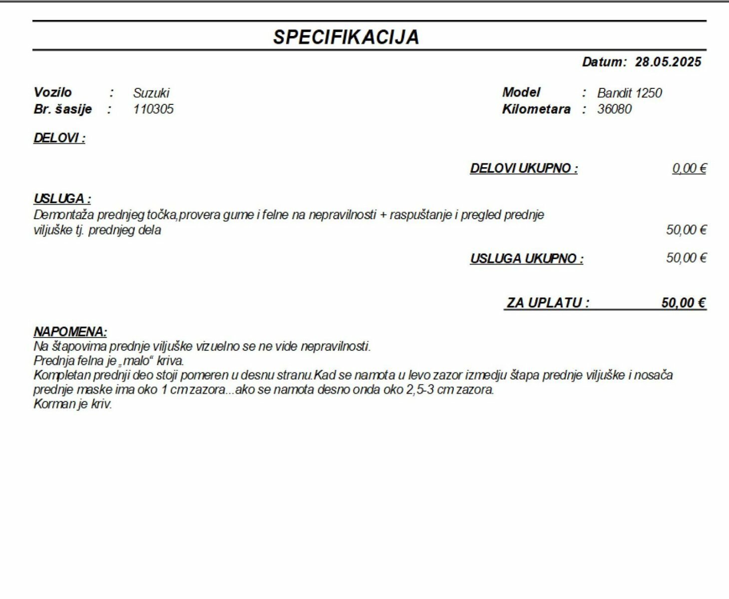

ratko_82 2 Napisano Jun 19, 2025 (promenjeno) U prolazu, 7 postova Lokacija: Novi Sad Motocikl: Suzuki GSF 1250 Bandit Prijavi odgovor kao problematičan npr, na 160 kad pustim ruke se tek oseti... blago. Na manjim brzinama nista, proverio ga je majstor, kaze ram je prav skroz, viljuske isto, pregledao ga je kaze da je to razlog. Ne radi ispravljanja, pa sad gledam gde bi to mogao da odradim. Promenio Jun 19, 2025 član ratko_82 Citat Podeli ovaj odgovor sa prijateljima Link to post Share on other sites More sharing options...
Žaksi 9672 Napisano Jun 19, 2025 (promenjeno) Ne silazi, 2418 postova Lokacija: Jagodina Motocikl: Suzuki Bandit 650SAL0 Prijavi odgovor kao problematičan Moguċe je da su se trokutovi(gornji i donji)upreli i ne stoje poravnati.Naj lakše da proveriš,je da skineš prednji točak,i samo osovinu točka da probaš da staviš...moralo bi glatko da prođe i prstima da se ušrafi. Promenio Jun 19, 2025 član Žaksi 2 Citat Podeli ovaj odgovor sa prijateljima Link to post Share on other sites More sharing options...
ratko_82 2 Napisano Jun 19, 2025 U prolazu, 7 postova Lokacija: Novi Sad Motocikl: Suzuki GSF 1250 Bandit Prijavi odgovor kao problematičan 3 minutes ago, Žaksi said: Moguċe je da su se trokutovi(gornji i donji)upreli i ne stoje pravnati.Naj lakše da proveriš,je da skineš prednji točak,i samo osovinu točka da probaš da staviš...moralo bi glatko da prođe i prstima da se ušrafi. probacu! hvala puno na savetu. A ovo svakako hocu da resim, taj nosac. 1 Citat Podeli ovaj odgovor sa prijateljima Link to post Share on other sites More sharing options...
DonToni 645 Napisano Jun 24, 2025 Zainteresovan, 650 postova Lokacija: Surčin Motocikl: GSF 1200 S Prijavi odgovor kao problematičan i kod mene maska ne stoji isto sa obe strane... tj. na jednoj strani je bliza ramu nego na drugoj... ali nikad nisam primetio da mi zbog toga vuče u stranu Citat Podeli ovaj odgovor sa prijateljima Link to post Share on other sites More sharing options...
Žaksi 9672 Napisano Jun 24, 2025 Ne silazi, 2418 postova Lokacija: Jagodina Motocikl: Suzuki Bandit 650SAL0 Prijavi odgovor kao problematičan Koji je reper,na šta gledate pa donosite sud,da je maska ukrivo?U odnosu na rezervoar,gornji trokut,viljuške,u odnosu na šta je ukrivo? Citat Podeli ovaj odgovor sa prijateljima Link to post Share on other sites More sharing options...
ratko_82 2 Napisano Jun 24, 2025 (promenjeno) U prolazu, 7 postova Lokacija: Novi Sad Motocikl: Suzuki GSF 1250 Bandit Prijavi odgovor kao problematičan U odnosu na stapove kad se namota pun u jednu i u drugu stranu, zalicito je rastojanje od nosaca maske. A i na oko se primeti kad sednes da je usmerena na levo. Samo ja nisam odmah uocio. Promenio Jun 24, 2025 član ratko_82 Citat Podeli ovaj odgovor sa prijateljima Link to post Share on other sites More sharing options...
ratko_82 2 Napisano Jul 27, 2025 U prolazu, 7 postova Lokacija: Novi Sad Motocikl: Suzuki GSF 1250 Bandit Prijavi odgovor kao problematičan Mali update: prednja guma gubi pritisak, i kad je na 1.8 vuce u levo, kad je na 2.5, ne vuce nigde, pravo sve ko strela na svim brzinama. Posto je felna malo kriva onda se to oseti vise verovatno kad je guma prazna pa tocak nije u balansu... bem li ga. Svakako nove planiram da uzmem, pa cu videti da neko pregleda i ispravi felnu. Ako ima neko majstora za to u Novom Sadu da preporuci, bio bih mu zahvalan. Citat Podeli ovaj odgovor sa prijateljima Link to post Share on other sites More sharing options...
Juan 316 Napisano Jul 27, 2025 Zainteresovan, 460 postova Lokacija: Nis Motocikl: Sprint Prince 125 Prijavi odgovor kao problematičan Ako ne nadjes kod tebe, imas odlicnog majstora za te stvari, kucaj na fb Bojan Boki Misic, kontaktiraj ga tu ili cimaj za broj, videces kako radi. Inace je iz Niske banje. Meni je skoro sredio zadnju felnu, doktor za te stvari.Sent from my 2201117PG using Tapatalk 1 Citat Podeli ovaj odgovor sa prijateljima Link to post Share on other sites More sharing options...

keš 742 Napisano Octobar 4, 2025 Zainteresovan, 446 postova Lokacija: Bačka Palanka Motocikl: Tomos Automatik 50, Peugeot Ludix 50, piaggio fly 150, Honda SW 400, Honda CBF 1000 Prijavi odgovor kao problematičan Au, dodjes kod majatora on pogleda, izvadi metar i kaze leva strana je bliza necemu od desne, sredite to. Cena 50 evrica? Sta bi bilo da je uzeo kljuc pa koji sraf morao da odvrce. Citat Podeli ovaj odgovor sa prijateljima Link to post Share on other sites More sharing options...
