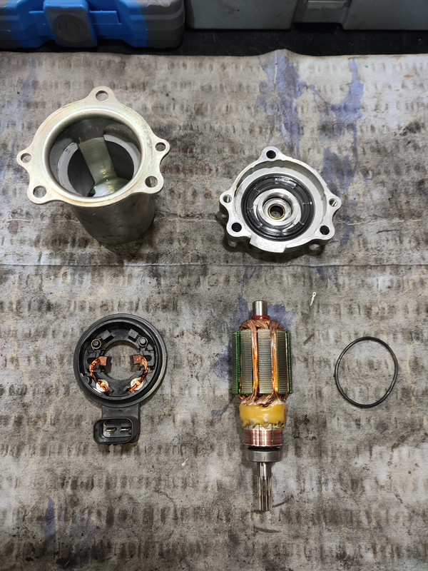

SQTR 727 Napisano Septembar 29, 2023 Donaudampfschifffahrtselektrizitätenhauptbetriebswerkbauunterbea, 508 postova Lokacija: Cukarica Beograd Motocikl: NC750X '24 Prijavi odgovor kao problematičan Samo da podelim iskustvo prijatelja sa DCT menjačem koji ne salta kad je vruć motor, u svskom slucaju brljavi. Jedna od dve cetkice motora koji vrsi saltanje se zaglavila. Skidanje motorića nije bauk a za remont se obratite servisu za anlasere i alternatore. Citat Podeli ovaj odgovor sa prijateljima Link to post Share on other sites More sharing options...

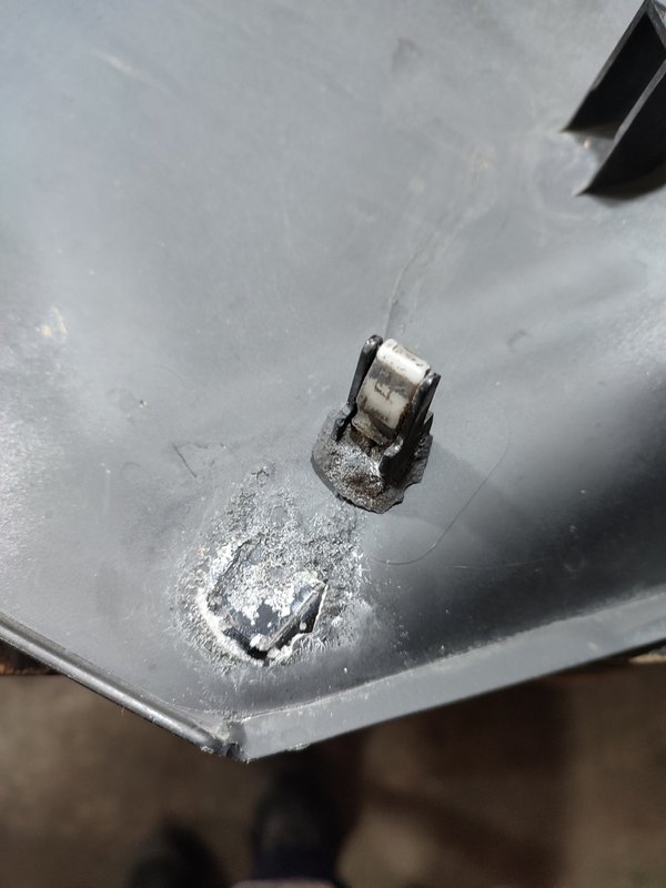

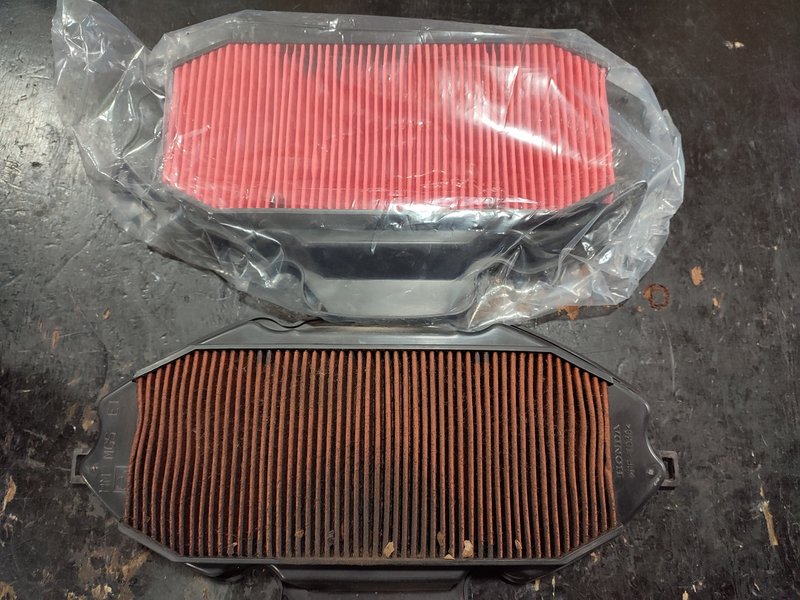

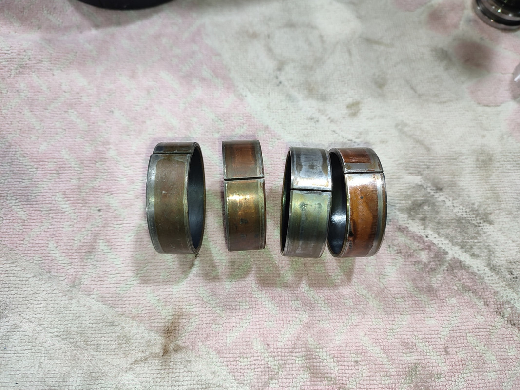

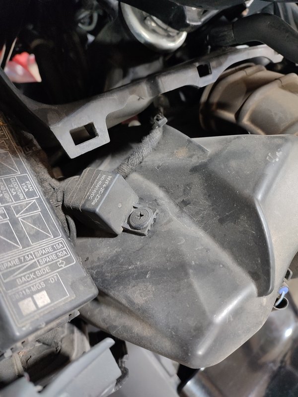

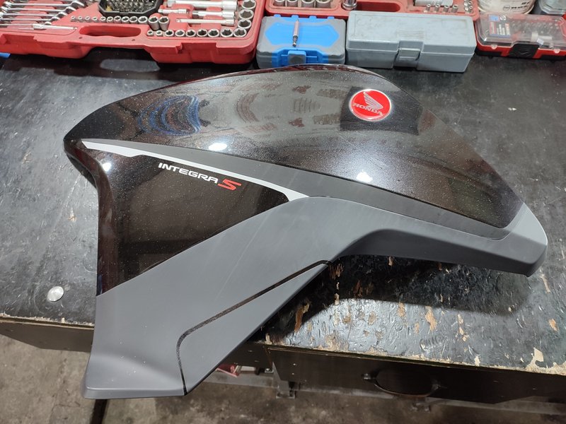

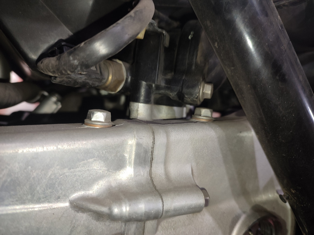

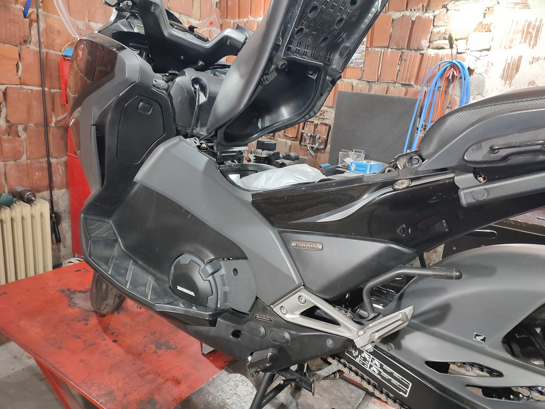

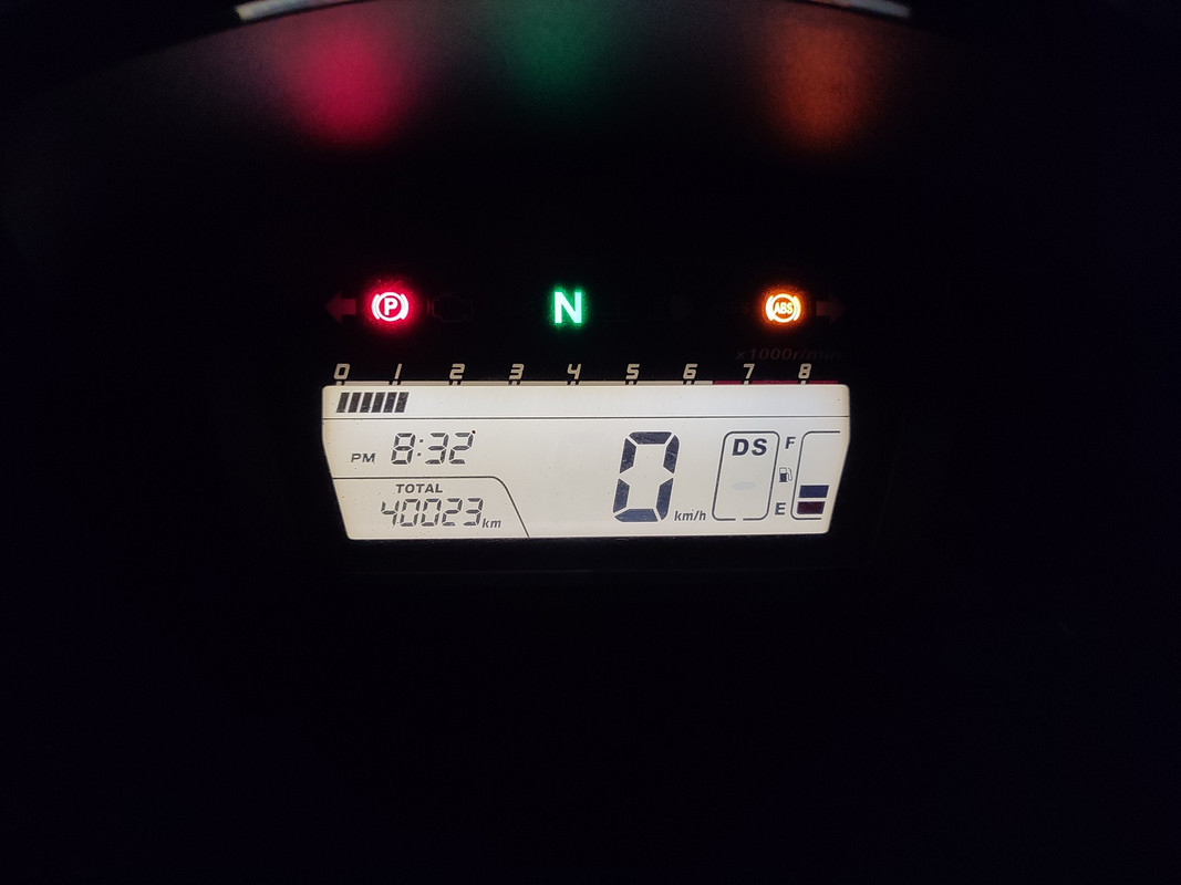

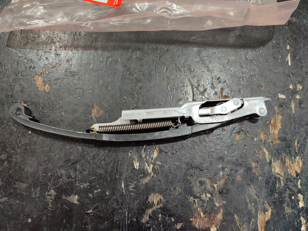

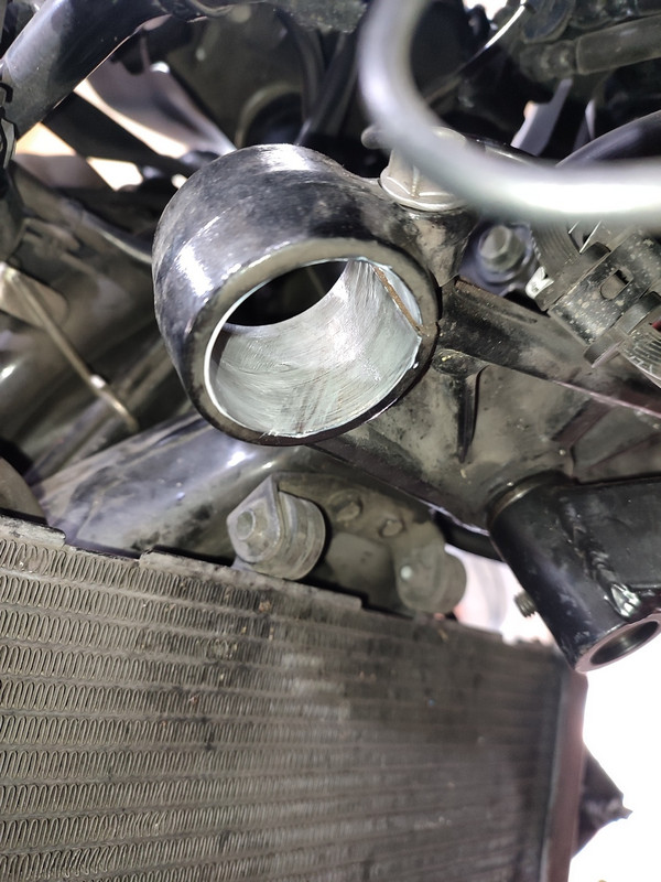

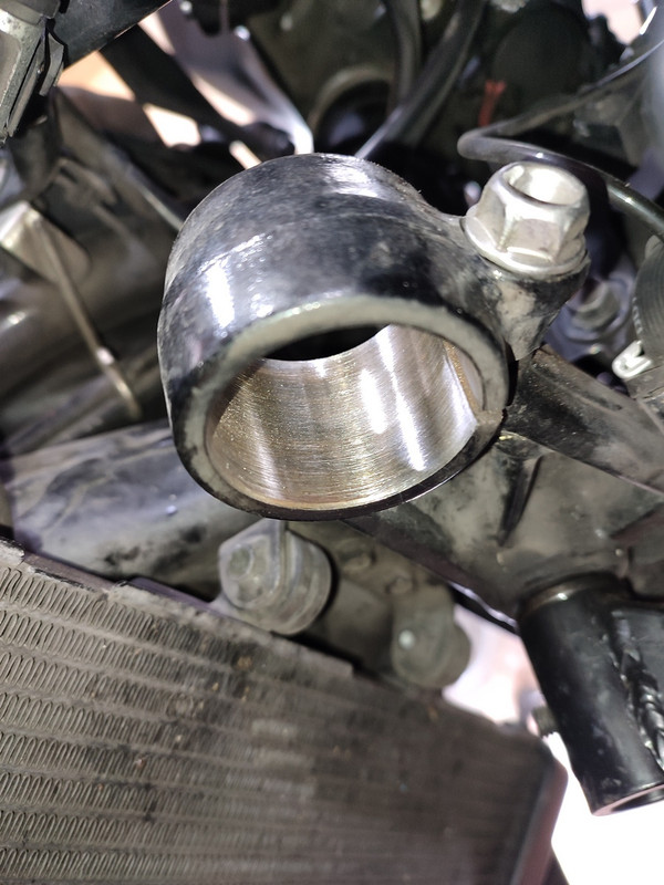

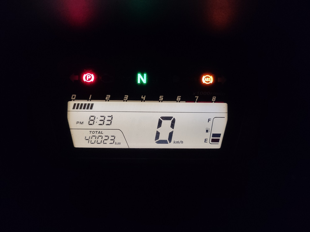

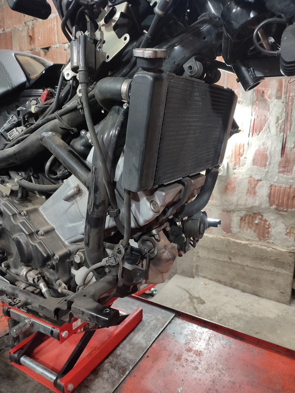

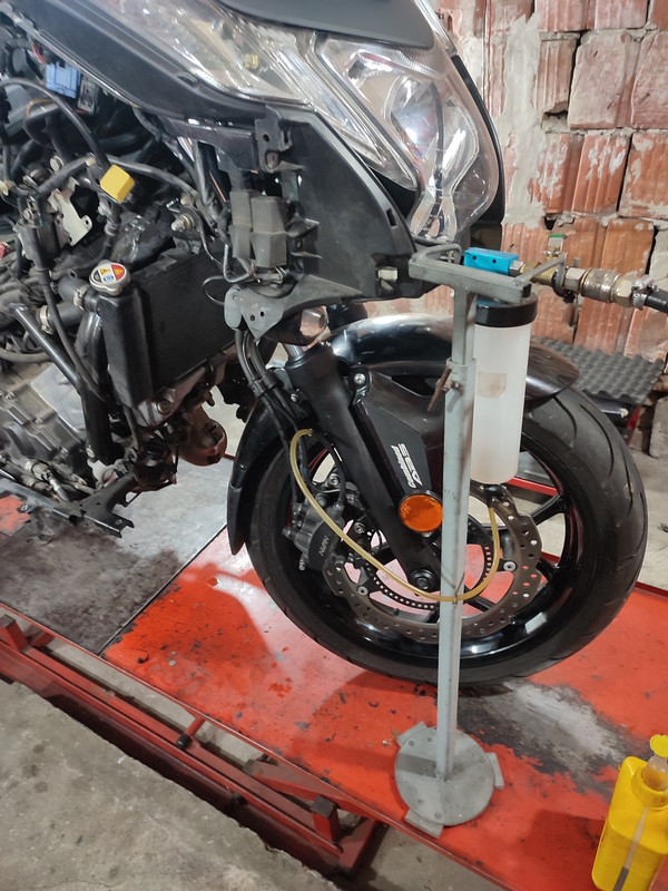

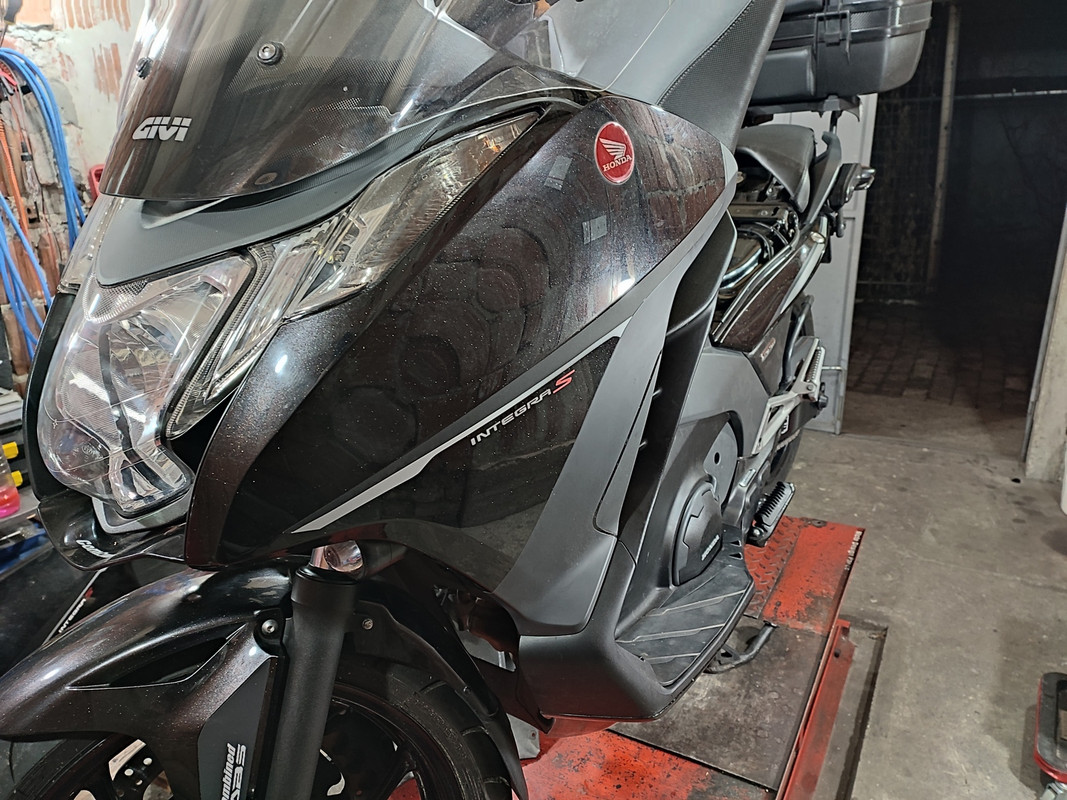

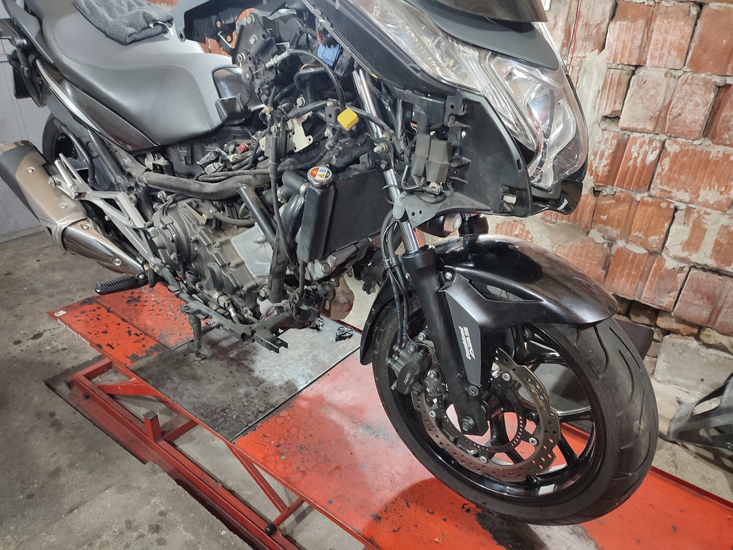

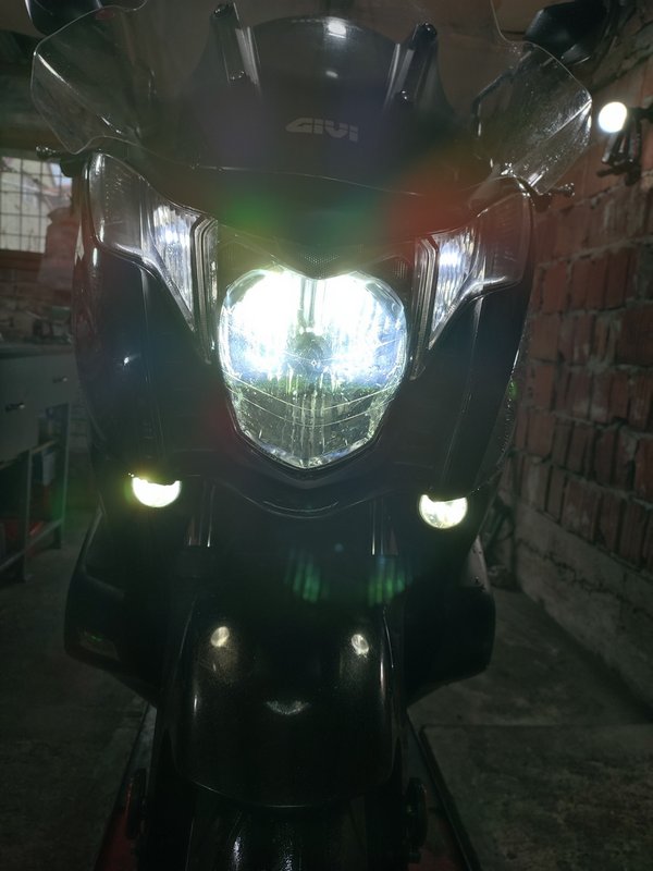

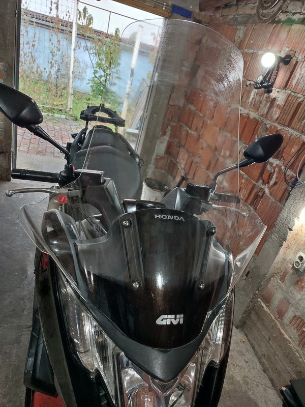

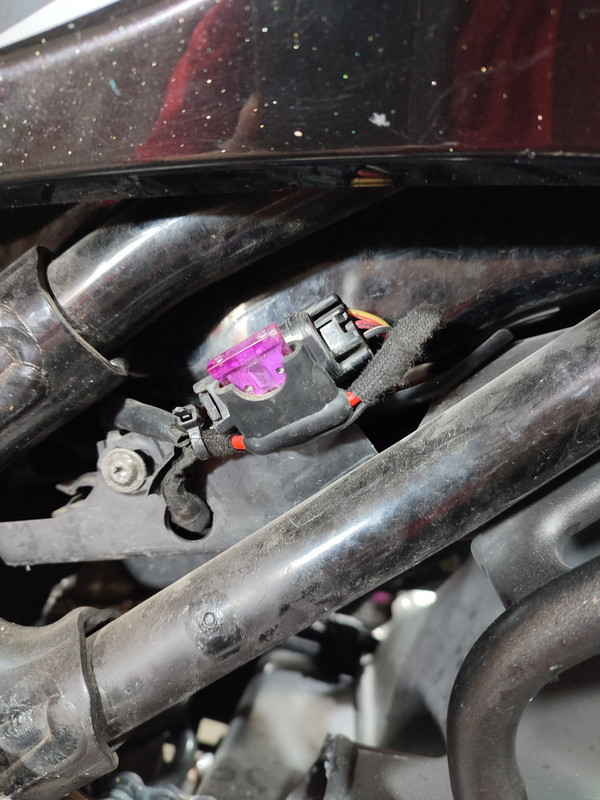

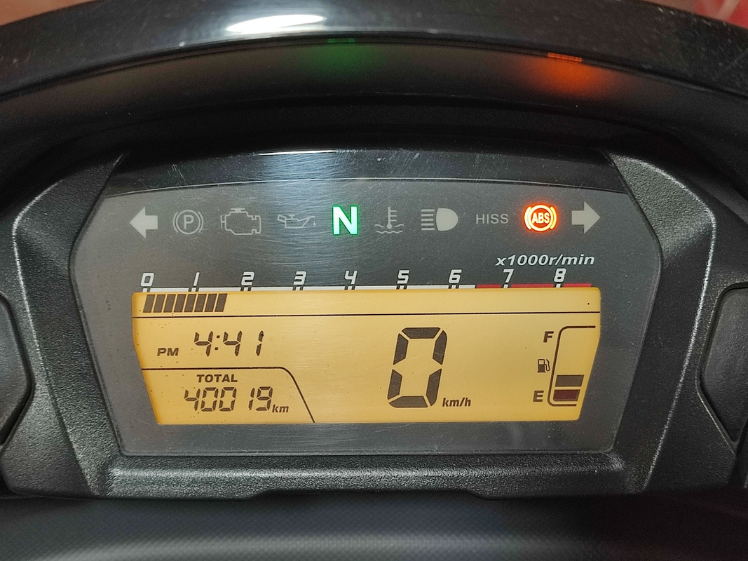

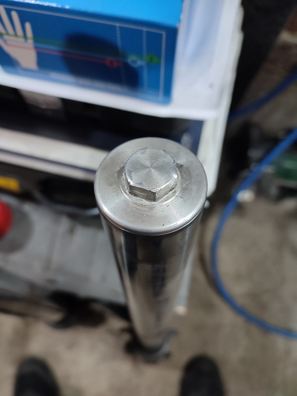

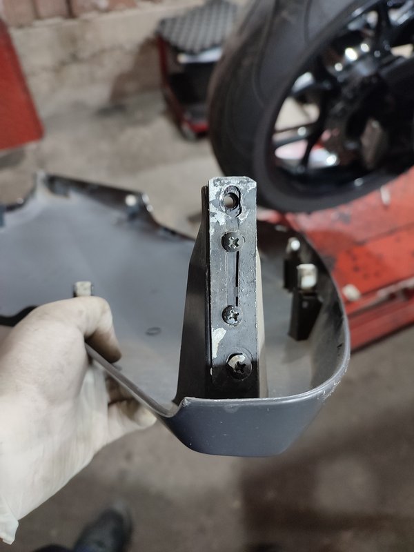

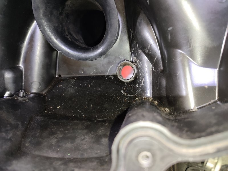

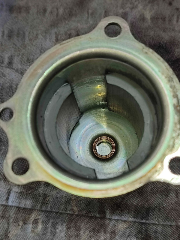

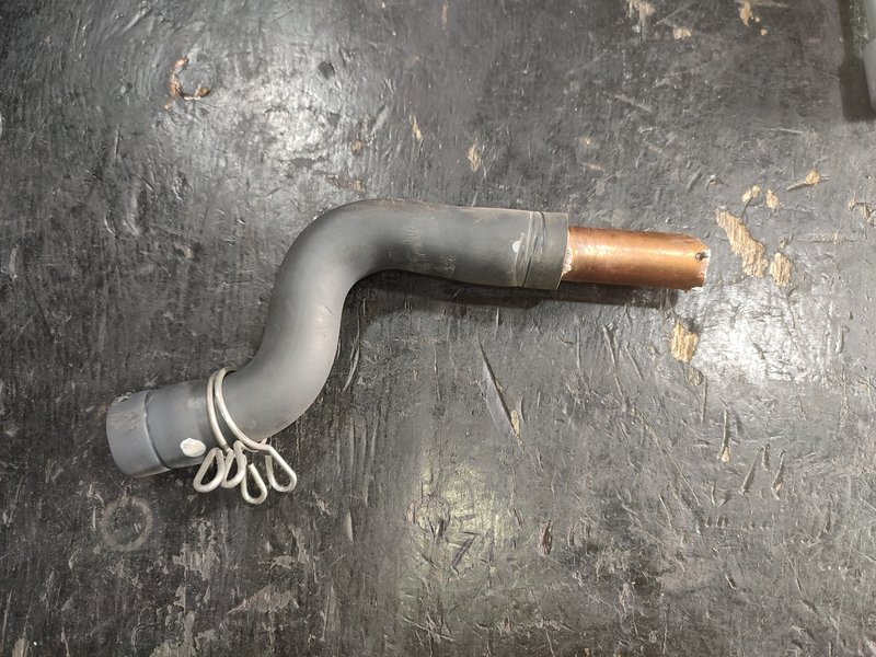

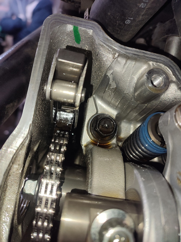

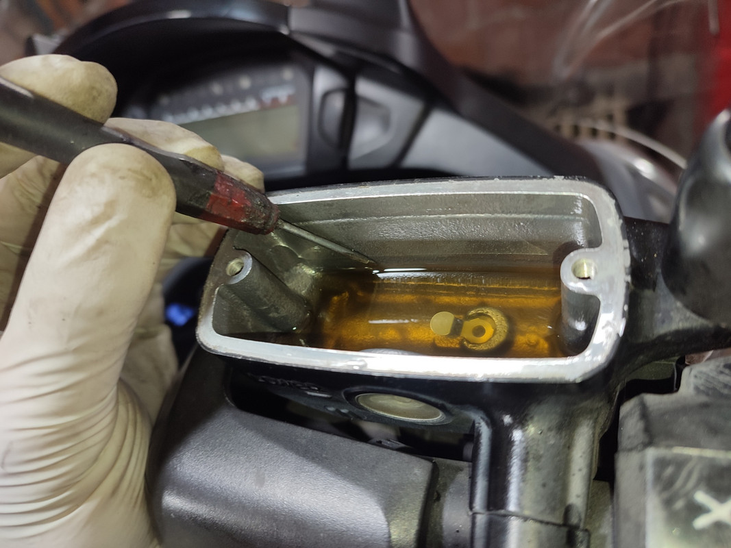

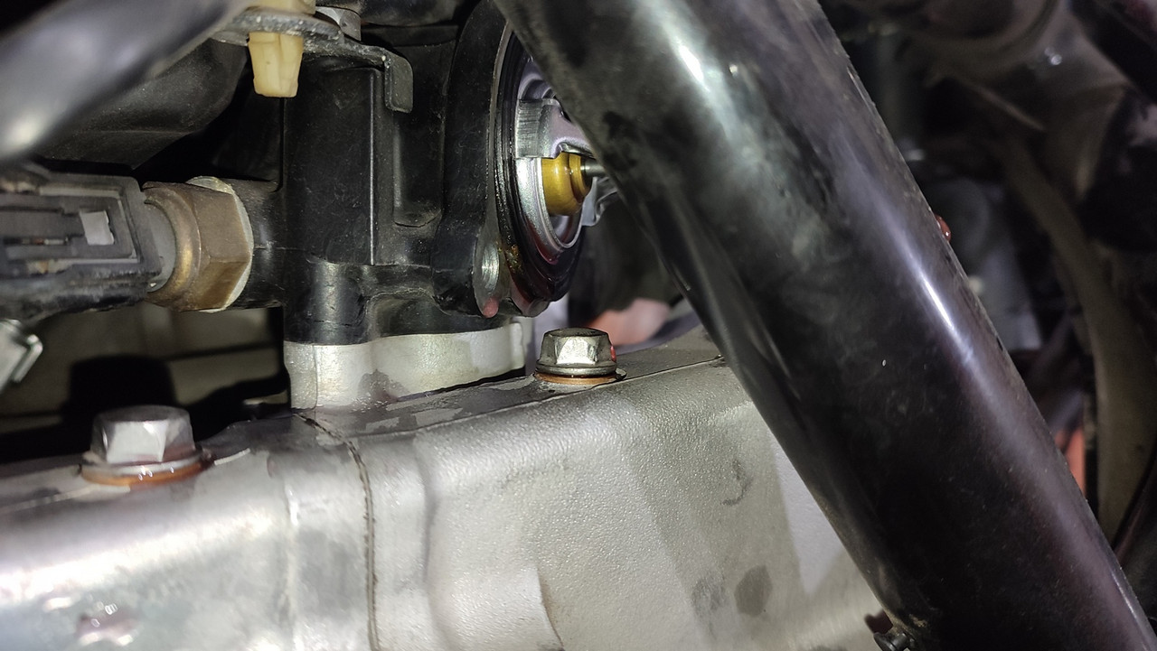

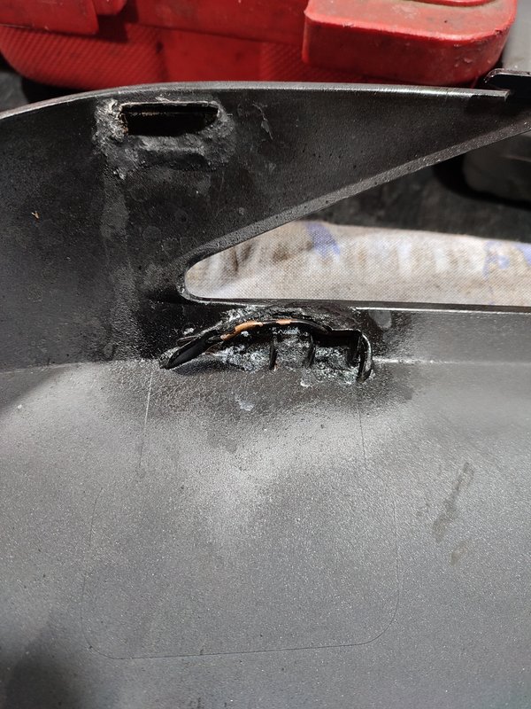

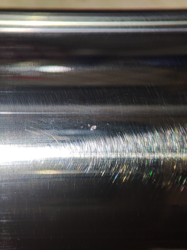

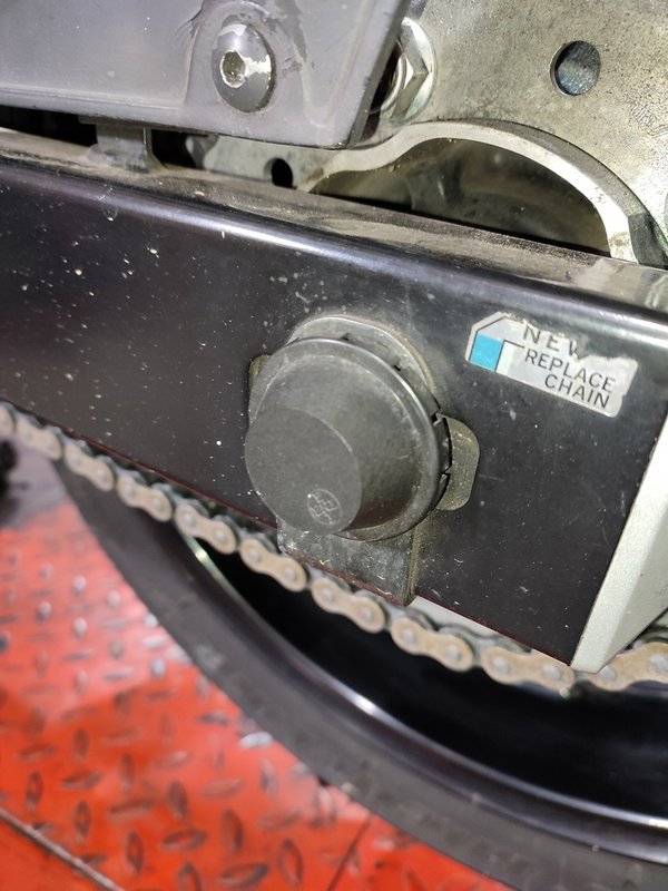

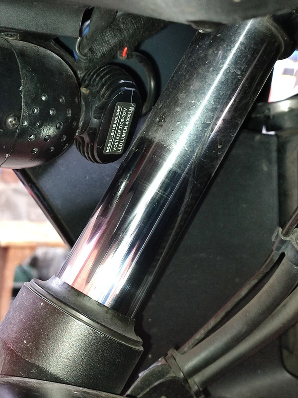

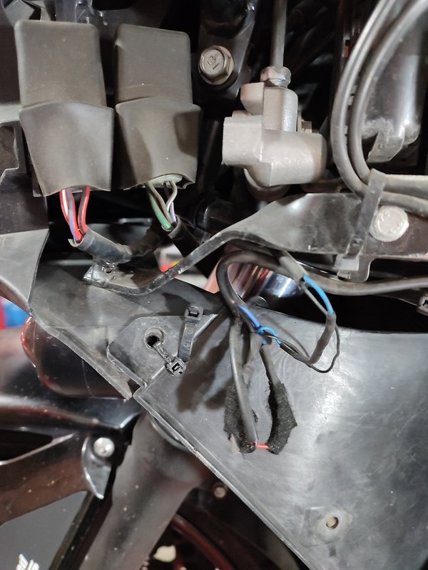

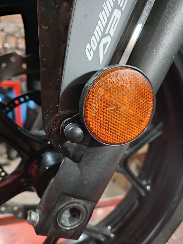

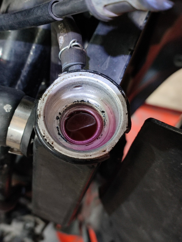

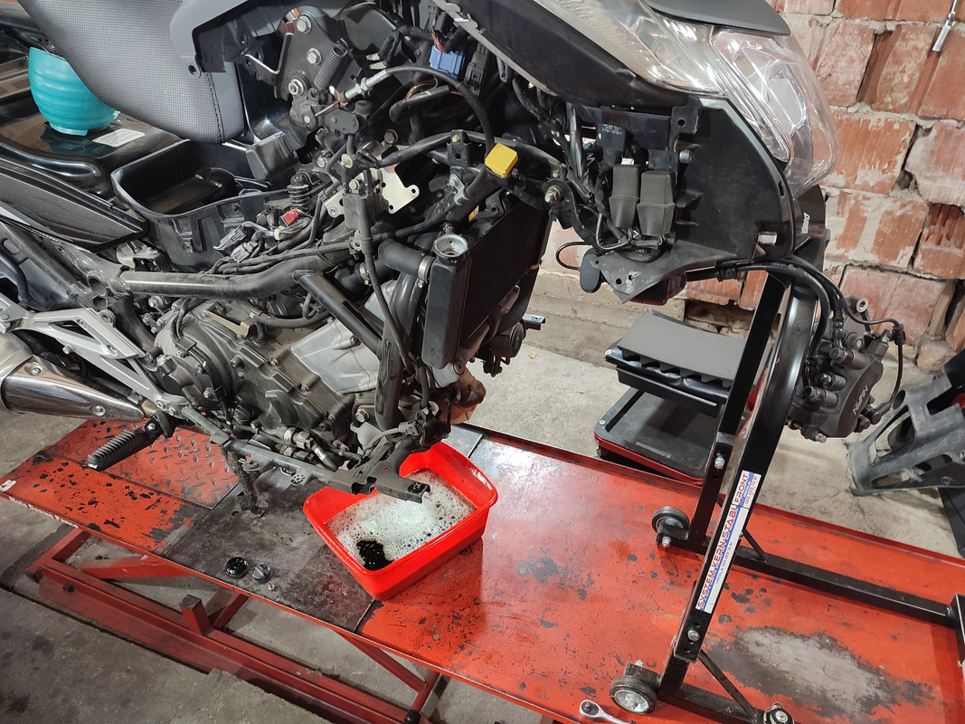

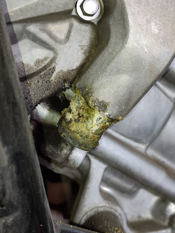

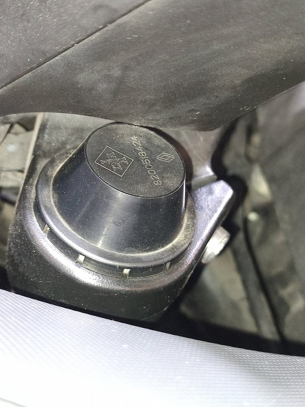

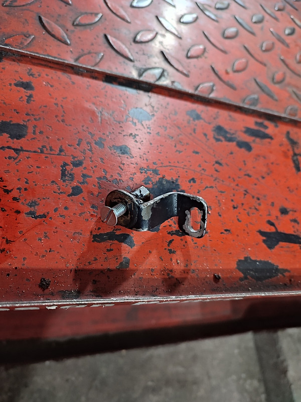

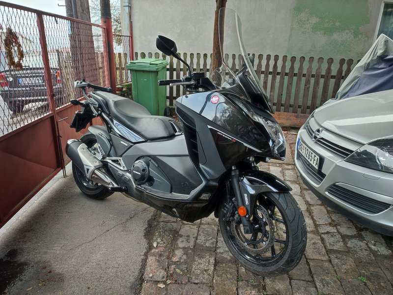

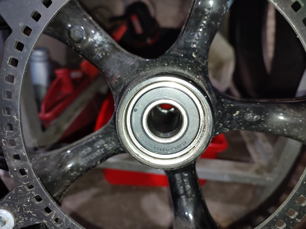

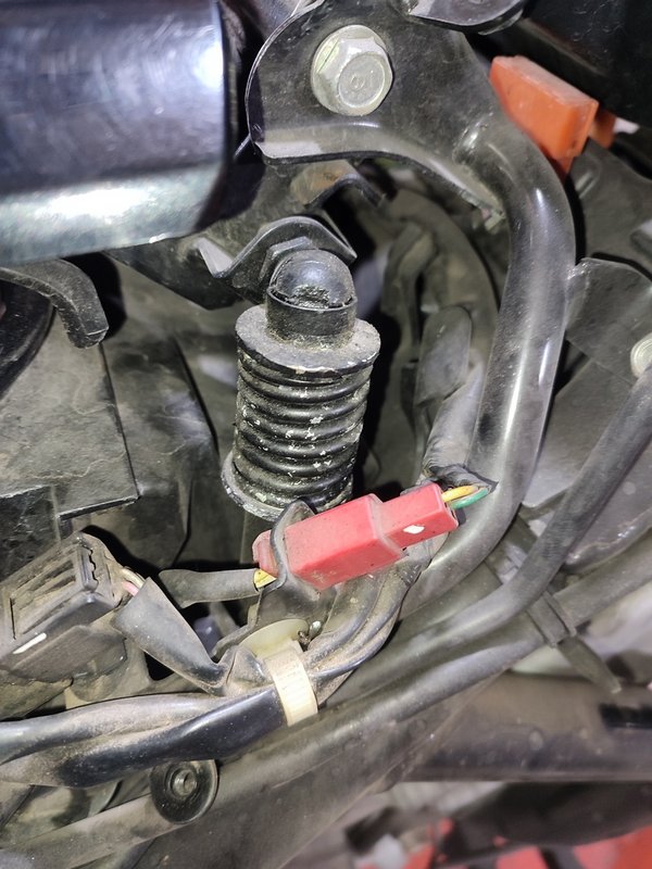

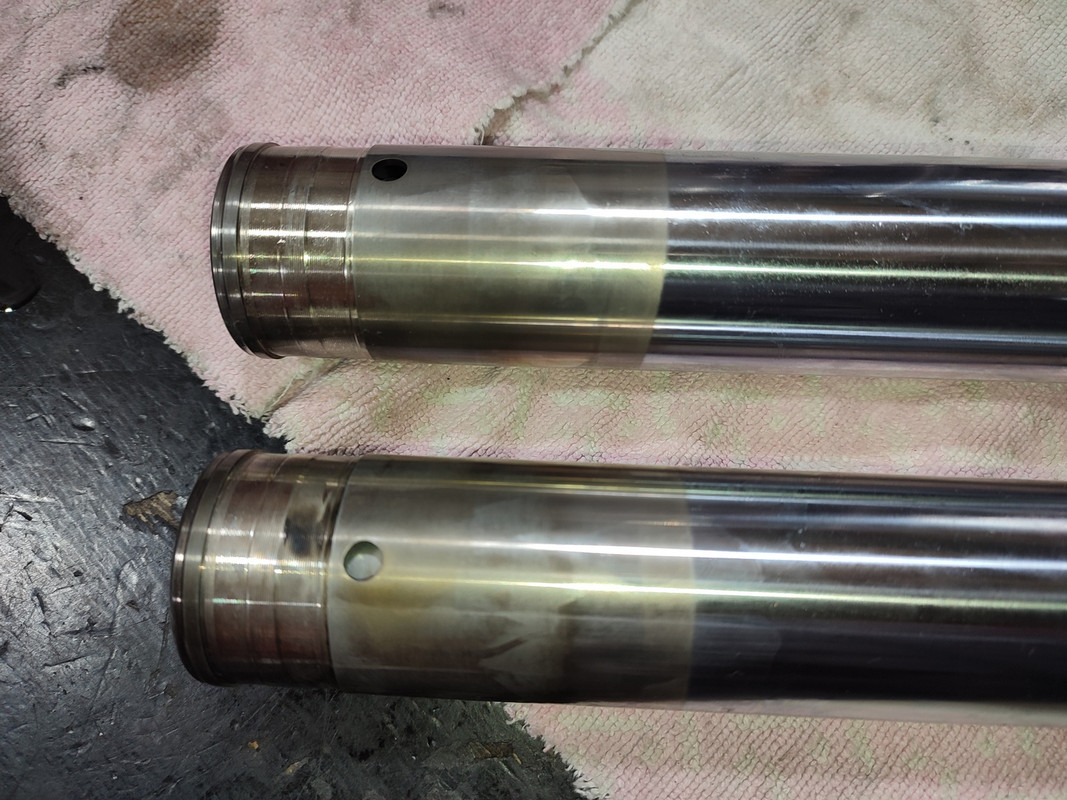

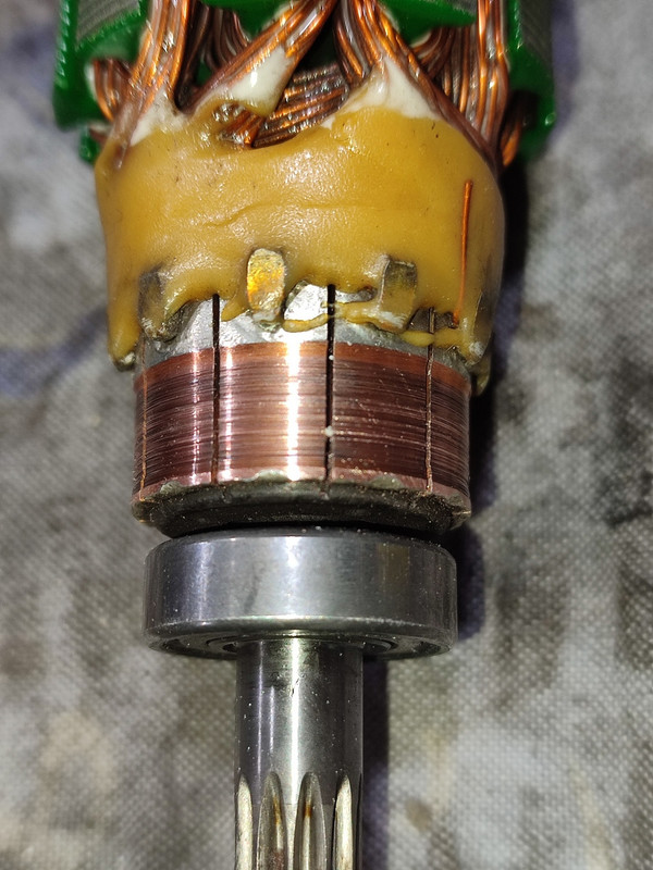

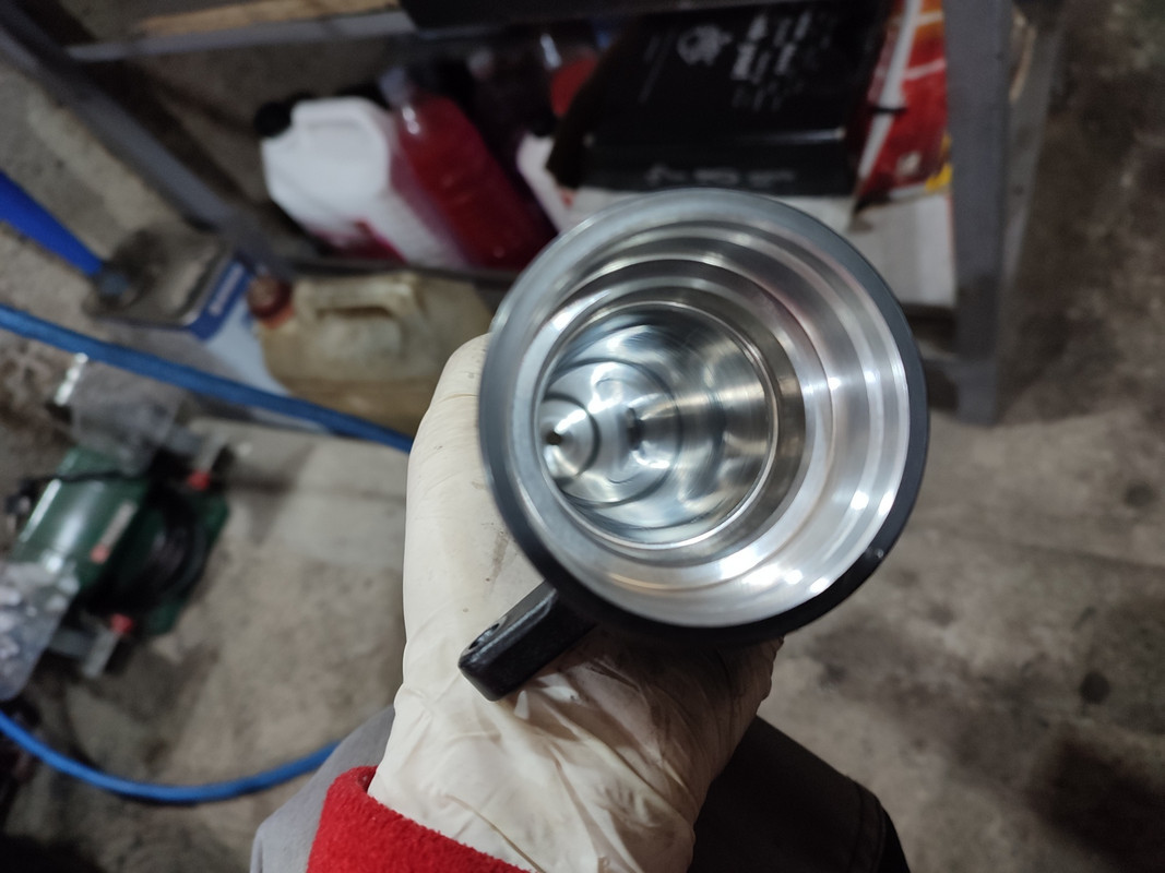

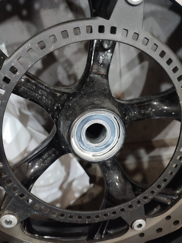

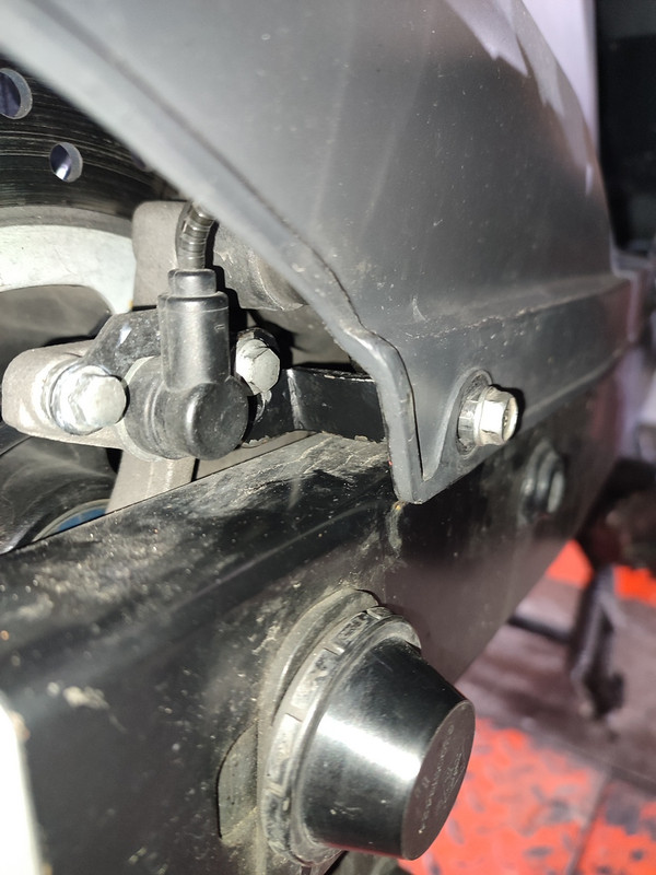

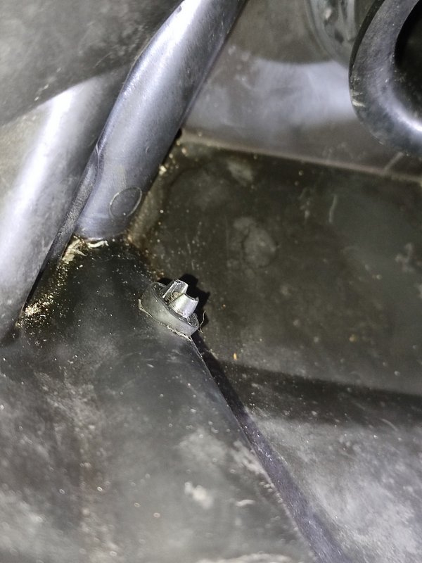

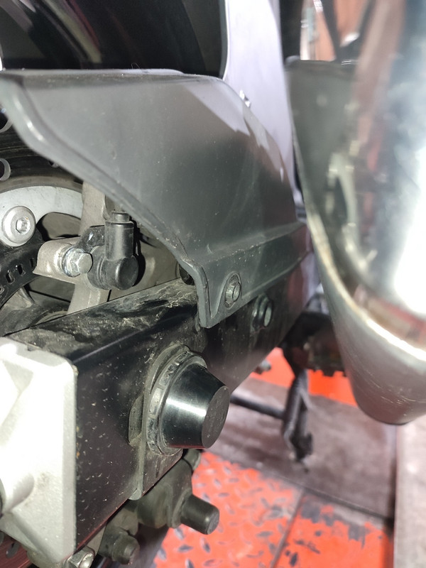

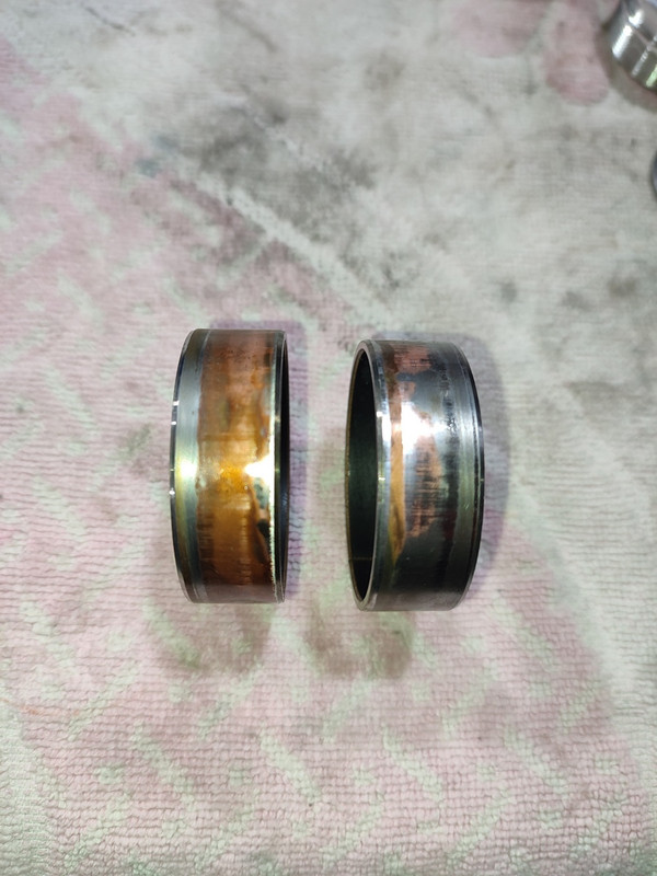

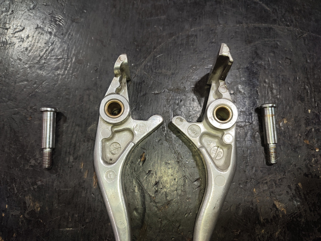

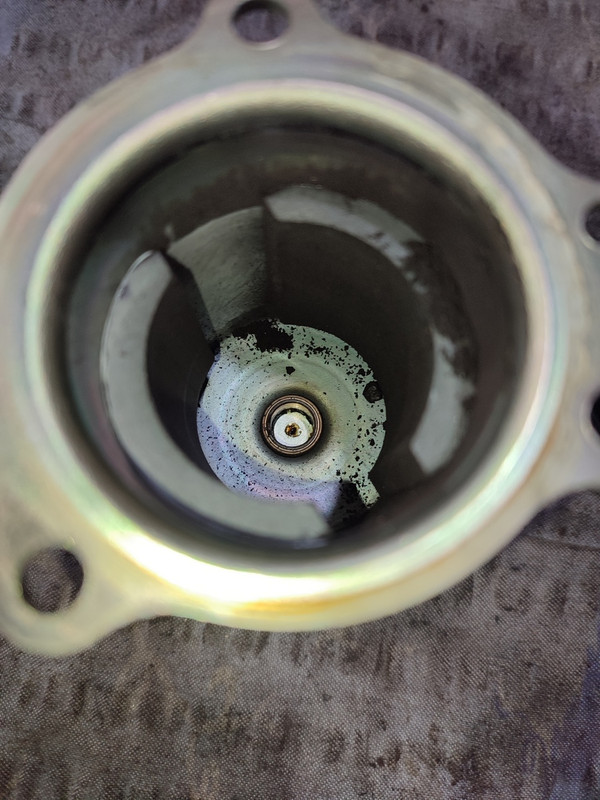

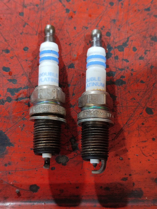

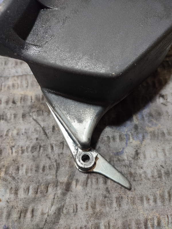

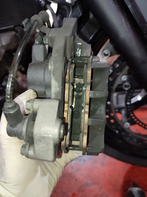

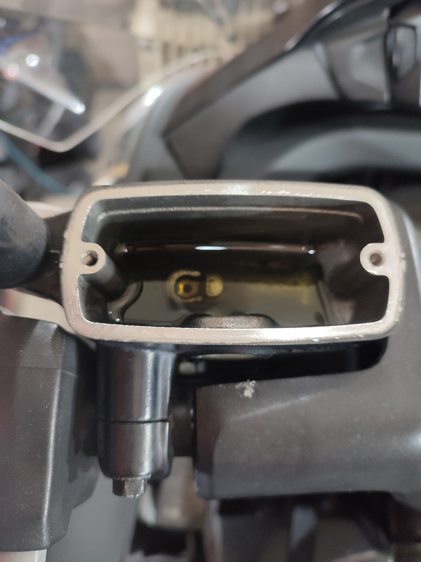

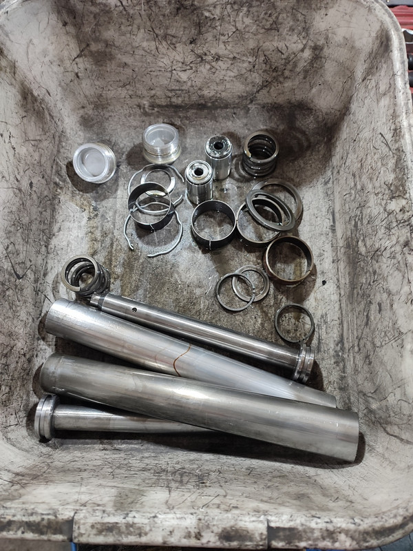

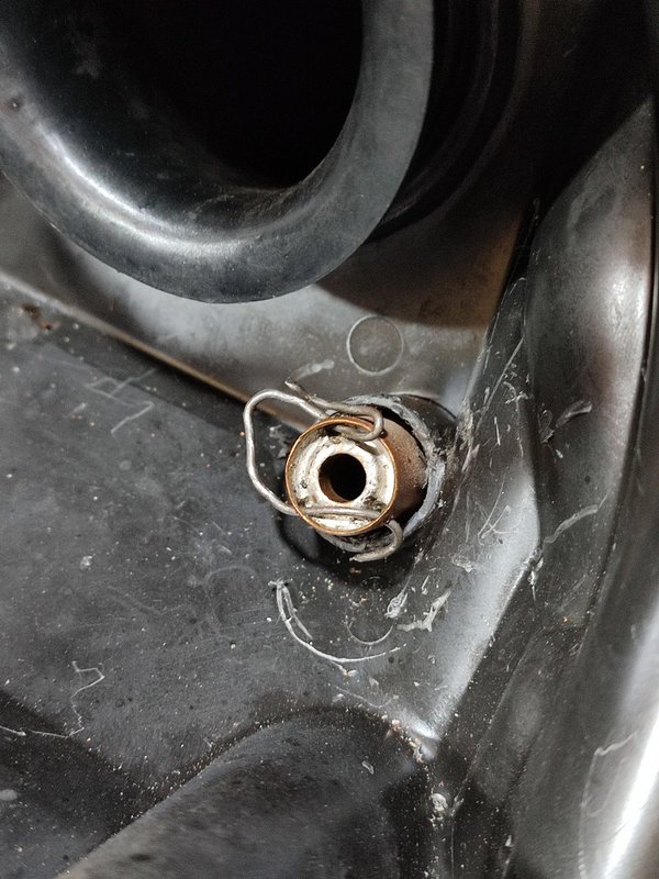

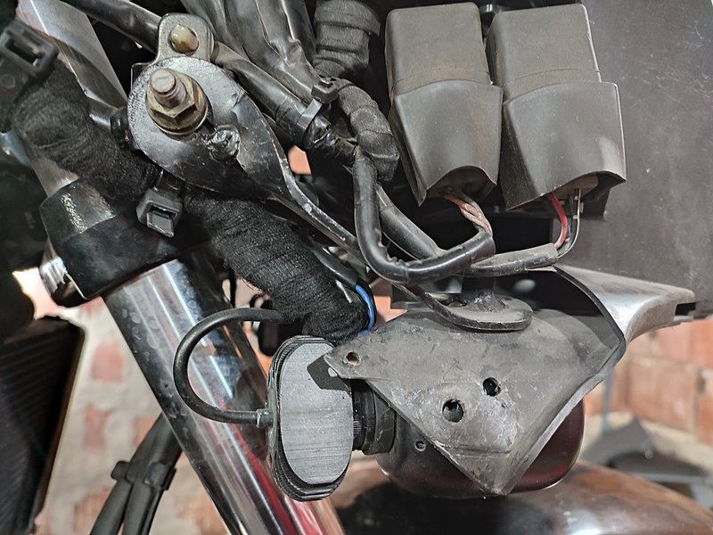

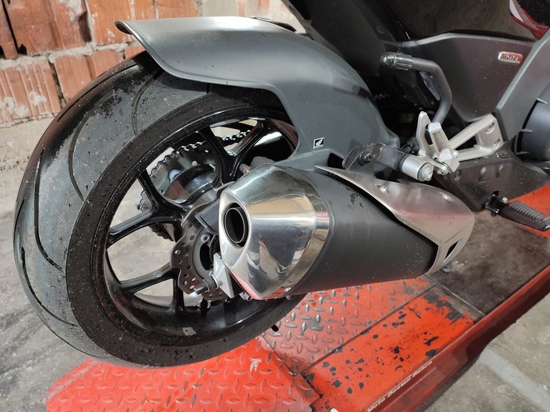

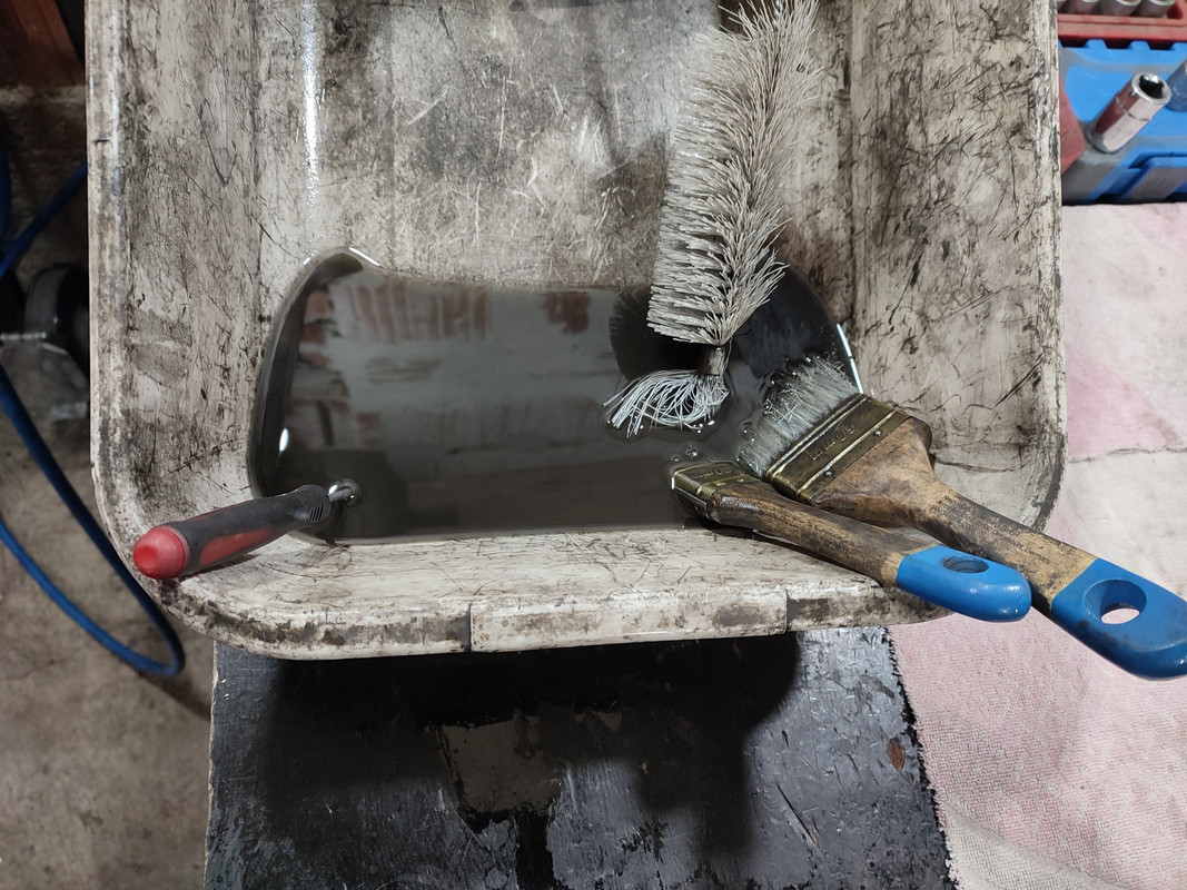

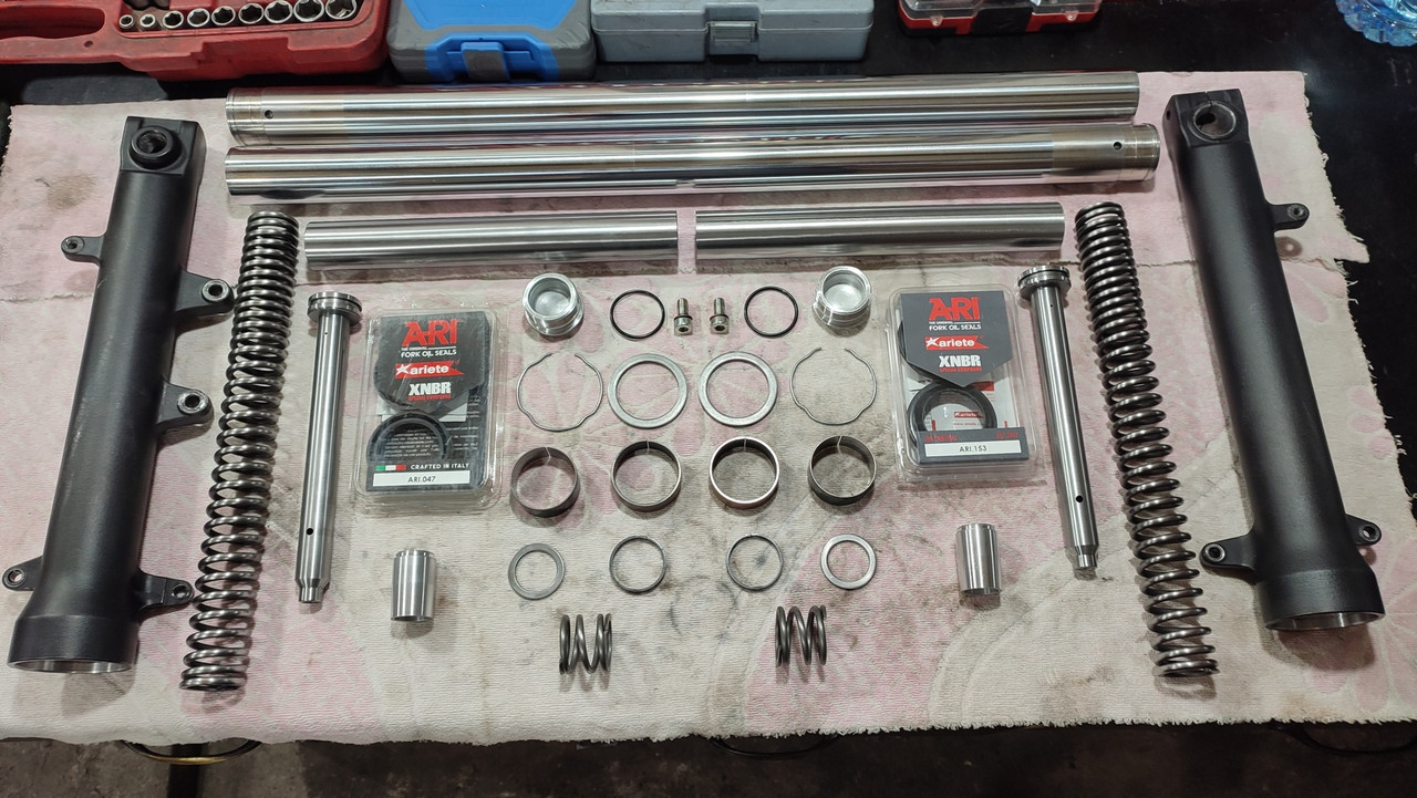

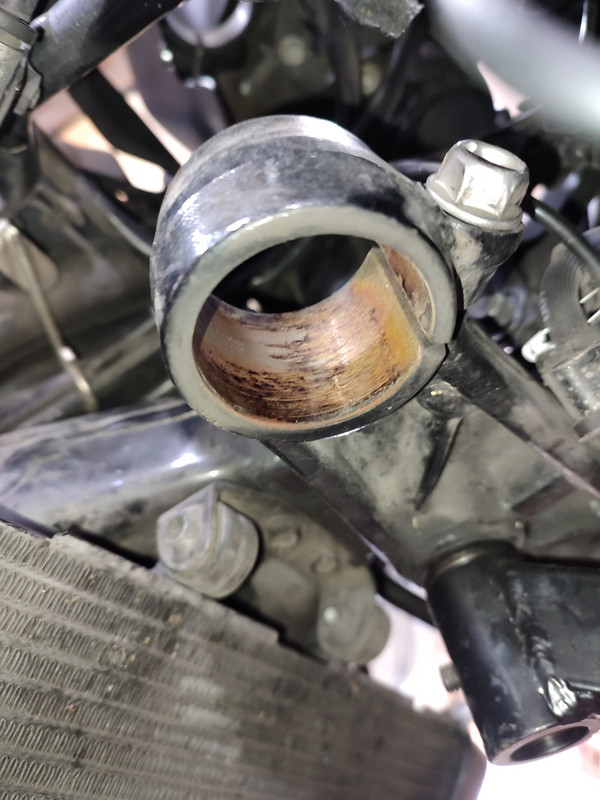

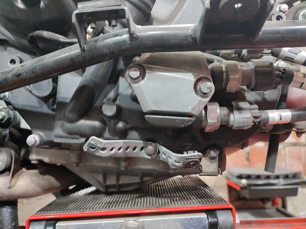

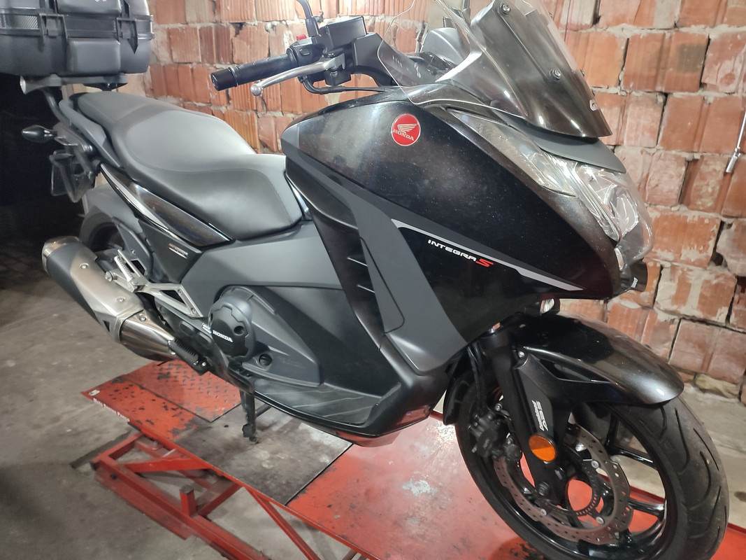

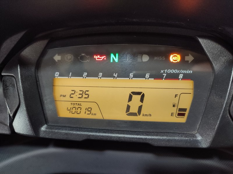

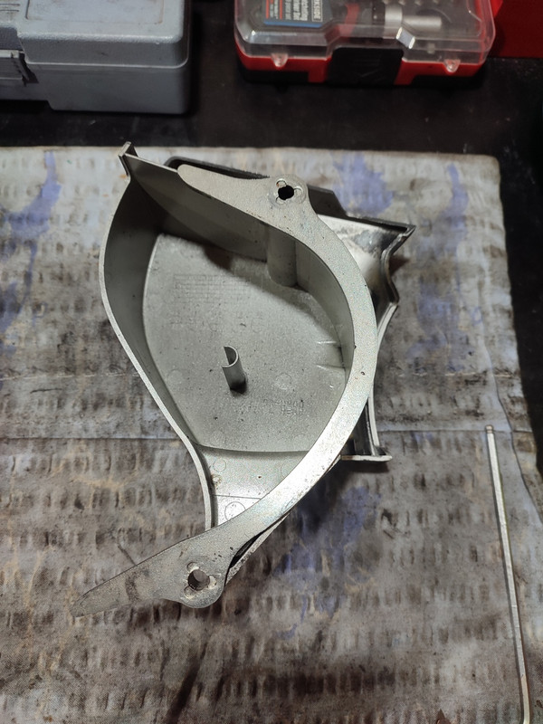

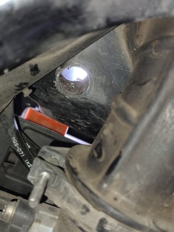

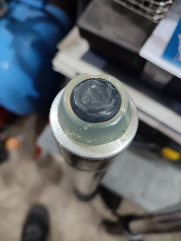

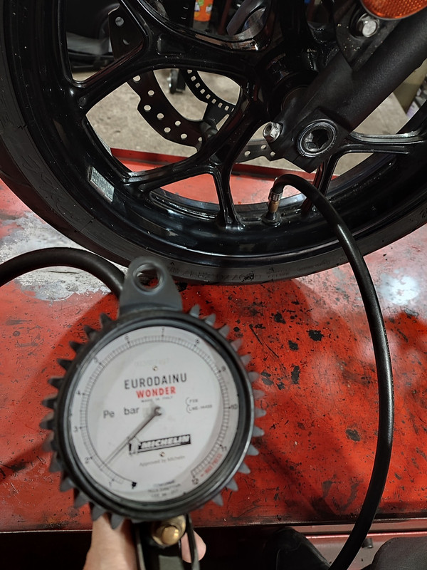

Satelis 17811 Napisano Januar 1, 2024 Integrisan, 9774 postova Lokacija: Beograd - M.M.Lug Motocikl: Peugeot Satelis250 ...... Honda NC750XD Prijavi odgovor kao problematičan Jedna Integra koja je iz Zrenjanina zavrsila relativno skoro u BG. Pali, radi, ide, hoce menjac da zeza u smislu da ne zna u kojoj je brzini. ima poviseno-prosiren vizir led maglenke koje udare u blatobran kad se gekne u rupu sa "smotanim" kormanom ima zadnji blatobran cunak (rekao bi) od CB500F ima poklopce plasticne na amorte zatim ima buseno kuc. f. vazduha i sa donje strane nesto se tu htelo, pitanje je sta ima los filter i na kraju budzen deo gde ide crevo ibera sledi raskapanje tu je svasta nesto popucalo, lepljeno super lepkom u konbinaciji sa sodom bikarbonom rupe, vezice budzeraj toliko je neko bio dokon da ga nije mrzelo da napravi zastitu amorta sedista nosace za nesto.... mene zanima da saniram karabudz na iberu slomljen je sa donje strane iscupao, isekao, zalepio i ostavio da se susi amorte treba odraditi, prasinari ispucali i suvise lako tone prednjica lezajevi dobri, ostaju dok ne dodju gume na red samo zastita antifriz ide na cedjenje, ispiranje ocistiti pumpa vode ne izgleda dobro ventili sredjeni (17/28) oko pumpe ocisceno, ostaje da se prati za dalje svecke nove stavljene stitnik opran (naslaga u pizdulepumaterinu) nije njegov, farban lose el. motor ima je spojku sRedjeno Spakovan usis, ventili, poklopac, antifriz, el. motor menjaca, hladnjak.... sve da se moze pustiti u rad do ukljucenja ventilatora gde se ujedno prati stanje pumpe (curenje) vode. Odradio kako treba, curenja nema, pakuj alat, gasi svetlo. Sutra je plan napasti amortizere. tu sad imamo cepove plasticne zalutalu boju ne tako dobro stanje.... klizni su bas losi posluzice iz rinfuze do sledeceg puta ides..... dok ne dodjes do zeljenog Nastavice se ....ludilo mozga tek krece 12 Citat Podeli ovaj odgovor sa prijateljima Link to post Share on other sites More sharing options...
Alekre 16690 Napisano Januar 1, 2024 Integrisan, 8486 postova Lokacija: Smederevo Motocikl: TDM 900 Prijavi odgovor kao problematičan Mogu da razumem da dođe motor i da nije rađen servis uopšte. A ovo, da je neko trošio vreme da ga upropasti to ne mogu da shvatim. 1 Citat Podeli ovaj odgovor sa prijateljima Link to post Share on other sites More sharing options...

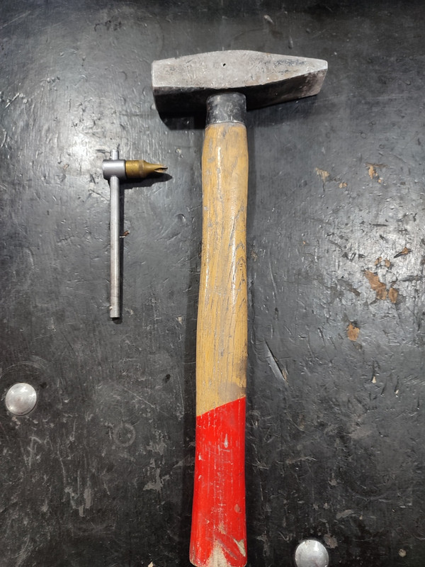

Satelis 17811 Napisano Januar 2, 2024 Integrisan, 9774 postova Lokacija: Beograd - M.M.Lug Motocikl: Peugeot Satelis250 ...... Honda NC750XD Prijavi odgovor kao problematičan Cica je mnogo bio dokon, recimo pravio je nosac za plastiku koji se srafi za agregat. Oem plastiku je isekao i to parce prebacio na taj nosac. Sve uradjeno je da bi se lakse prislo filteru menjaca, problem je sto time nista nije dobio sem unakazene plastike. jednostavno se ne gadja gde treba pozadi levo je tadje nesto budzio...nisam se udubljivao cemu ispao mu je "nosac" zadnjeg blatobana dodje kod senzora abs-a to se desilo jer je sraf ispao idem dalje, sklapa se prednjica dobre, ostalo dobro desna srana krcka pri kocenju poklopac se ne moze odviti dok se ne iscuka valjano tekucine fali reseno Sad sledi jedna vrlo zanimljiva stvar. Obicno, gotovo uvek pre sklapanja plastika palim bajk jos jednom zarad provere. Upalim, radi normalno na leru, gas cim se doda eto zvrndanja iz agregata (2.5 - 3Krpm) kog do juce nije bilo. Gasim, palim, zvrdanje prisutno. Stanem i gledam koj mu je sad vrag, pitam se dal je moguce da je nesto upalo dok je poklopac ventila bio skinut jer su poispadali neki srafovi koji nemaju veze sa fabrikom dok sam plastike rasturao i to bas iz pravca kuc. f. vazduha onog budzenog. Nista, ispustaj antifriz, skidaj hladnjak, poklopac, lampa na glavi, lampa u ruci, magnet..... nigde nista. Vratim samo deklu, upalim.... zvrnda. Oooo lebe mekani, gasi svetlo vec je kasno, sutra ce se razmisljati. Zovem vlasnika i pitam da li je primetio mozda nekad cudan zvuk zvrndanja, dobijam negativan odgovor....nikad nista. Zovem Vuka (ex barel), Vranesa (VMotors), Kizu (Tehnodelta), Stevu (Moto Steva), Aleksandra (Motodoktor), Micka (Motoklinika 2 Itnegre je imao) da vidim da li su imali ovakav slucaj .... dobijam negativan odgovor. Jedino je Nace iz Delte ima ovakav slucaj na NC 750X i to prvi u Srbiji a izgleda kod mene da je drugi spaner lanca bregaste resio je da ispusti dusu na dizalici tacnije pukao je deo koji nosi klizac da bi se do njega doslo treba odviti 2 M6 srafa, desni je problematican ne moze se izvaditi, smeta kuc. termostat skinuti crevo, poklopac sad je bolje spaner izasao, klizac ostao Kasnije sam se bacio u pretrazivanje, videh da nije usamljen slucaj. Spaner hoce da pukne na mestu gde se i kod mene desilo. Takodjer puca metalni deo (koji se moze sanirati varenjem dok se ne zameni novim) i hoce opruga da pukne. Sve u svemu velika je sreca po oboje sto se to desilo bas kako se desilo. Nov deo nema stanju (oko 16-17Krsd kosta), polovan za dlaku mi promace, Nesu naseg (NFS) takodje ukljucio u zbivanje, potragu da vidimo dal odgovara od nekog drugogo modela.... na kraju, posle 3-4 nedelje stize potrebno vracaj, puni pali...sve fercera ki doksa moze se pakovati pumpaj gume res. menjac Gas odo napraviti krug, dva, tri..... sljaka makina valjano. Nesu uputih da ode na dijagnostiku zarad ocitavanja/brisanja gresaka. Kaze pun klinac poremecaja je imao u racunaru, sve poobrisano i sad ostaje da samo vozis/pratis situaciju. Cica mica i gotova prica 16 1 Citat Podeli ovaj odgovor sa prijateljima Link to post Share on other sites More sharing options...
N.F.S. 26210 Napisano Januar 3, 2024 Integrisan, 10661 postova Lokacija: Kragujevac Motocikl: ---Honda--- Prijavi odgovor kao problematičan Zacudim se sta ljudi sve voze i na sta ti sve "naleces", sta te snadje... Taj tip spanera vozi brdo hondi (npr. Honda CB250, CMX250, Rebel CMX 250cc, vt500/750/1100, ctx700, nt650, xr250, xlv750, xl500r...), slicni, ali nisam uspeo naci neki da pasuje za nc700/750. Nekada smo prepakivali samo ruku koja gura (pricao sam ti) tako da klizac od gsxr 1000 2003 god, pasuje bez problema na Shadow (vt750) iz "98! Razumem da je to tezak karabudz i da u danasnje vreme nema potrebe za tim (sve dostupno), da sam ja (danas) na tvome mestu istim bih putem isao (naruci oem i mirna glava vozacu i tebi). Kada odradis "karabudz", (ustede radi, nema drugog razloga) to moze biti i trajnije od originala ali za svaki defekt na motoru ispadnes kriv, i za ono sto veze nema. Prosla su vremena turpijanja karika i umetanja opruge sa poljskog kreveta u spaner Honde CBR1000 pred @srbenda -inom garazom, dok on poliva crevom okolinu da se prasina ne bi podigla i usla u agregat 6 1 Citat Podeli ovaj odgovor sa prijateljima Link to post Share on other sites More sharing options...
