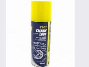

Tošbo 223 Napisano April 27, 2023 Svrati ponekad, 381 postova Lokacija: Zrenjanin Motocikl: Yamaha XJ600('91) Suzuki GSX750F('00) Prijavi odgovor kao problematičan pre 17 minuta, BokyBoy je napisao: Ja sad uzeh ovaj Manolov za 600 dinara, svratio kod onog lika na krivini na Jerkovicu po neke zabice i pitam, jel imas, kaze imam. Valja li? Valja, @sasa ns 1 najbolje zna, on ih prodaje Uzeo sam od Saše i karburator kliner manolov, odličan 1 Citat Podeli ovaj odgovor sa prijateljima Link to post Share on other sites More sharing options...
sasa ns 1 3067 Napisano April 27, 2023 Ne silazi, 2915 postova Prijavi odgovor kao problematičan Do sad se niko nije žalio, omiljena uzrečica svih trgovaca. Nemam podmazivača za lanac nego chain i carburator cliner po 300 dinara i m40 isti ko wd po 500 dinara. Kolko sam čuo nije sprej od onih što ne bacaju ali ništa preterano Citat Podeli ovaj odgovor sa prijateljima Link to post Share on other sites More sharing options...
