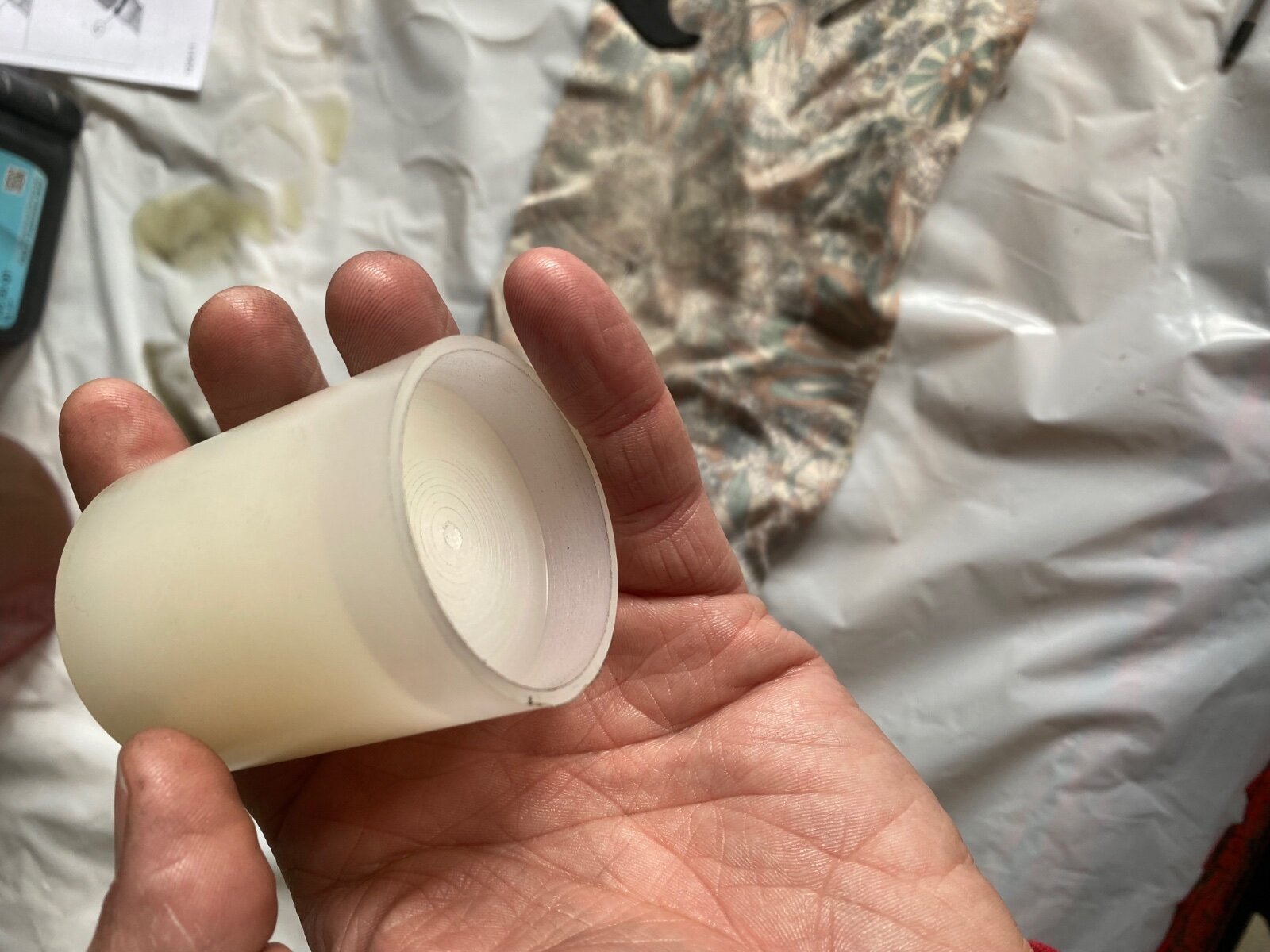

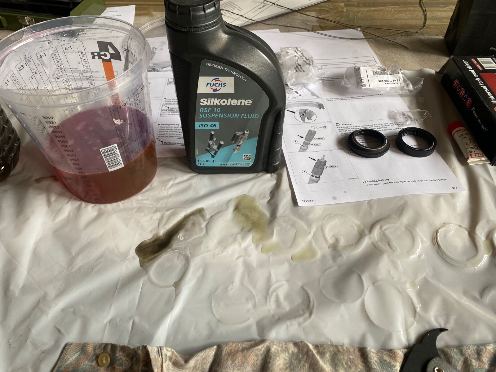

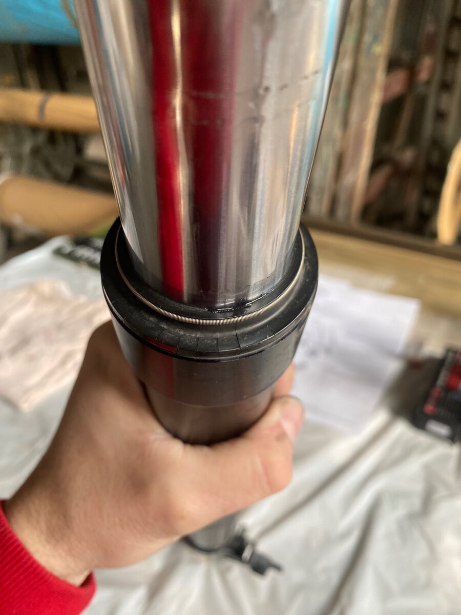

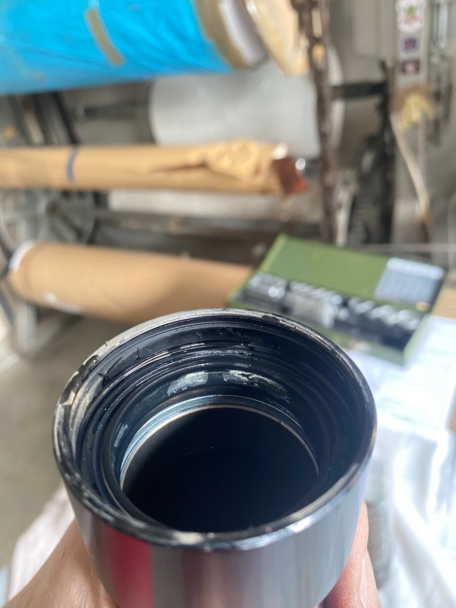

Немања 2555 Napisano Mart 3 Drug član, 933 postova Lokacija: Велика Плана Motocikl: Xciting 500-Tdm 900-Версис 1000-GS1200 Prijavi odgovor kao problematičan Како су ми прашинарке испуцкале и на једном месту деловало као да се одвојиле и како нису имале више функцију решио да замени Семеринге узео у Делти, уље код Ауто Мике, направио алат за навијање семеринга на стругу и бацио се на посао. Наравно спецификације и силе узео из програма 4 Citat Podeli ovaj odgovor sa prijateljima Link to post Share on other sites More sharing options...

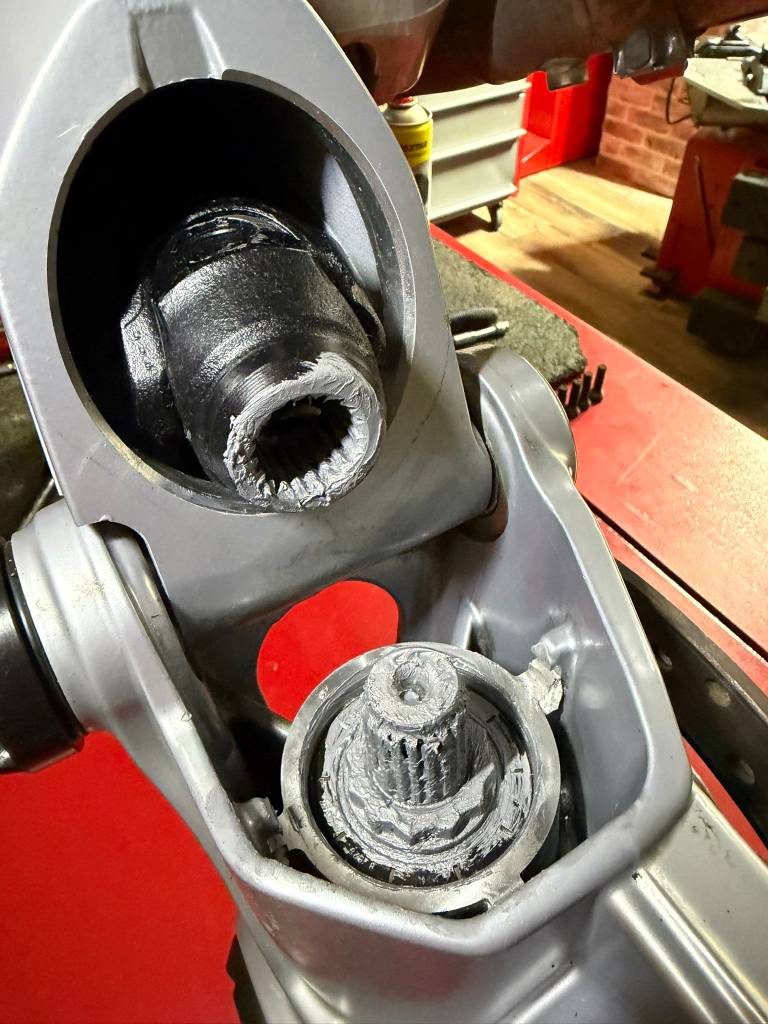

Andrej_Hotstepper 9242 Napisano Mart 3 Ne silazi, 3729 postova Lokacija: NS Motocikl: Versys 1000 Kiklop aka Belka, Sym ST200 aka Robb Prijavi odgovor kao problematičan On 1/31/2026 at 9:12 PM, đunta said: Ovo je tipičan primer greške kod upotrbe moment ključa i koja se često javlja, bilo da se desi pretezanje, bilo nedoviljna pritegnutost. Šta bi bilo da nisi primetio luft. Moment ključ zahteva nov navoj, bez korozije, čist i nemasan, svi spojevi imaju navedene sile stezanja i nacrtan ključ, ali to ne znači da je obavezan uvek i za svakog. ...konačno da me neko razume. Ja sam opsednut čišćenjem navoja, pranjem šrafova, da svi ako mogu uvek budu original, koja glava, odvrnem, očistim klinerom, obrišem navoj u kontra krpom, izbacim sve iz njega, šrafovi idu u magnetnu posudu, svaki deo u svoju ne mešam.. Masti... Druga bolest. Litijumska, Li+MoS2, bakarna, bakar u spreju, teflon u spreju, silikon u spreju... Od WD se ježim. Može za odvrtanje krševa ostalo... Čibe. Inače, lepota i bogatstvo foruma je širenje znanja. Možemo u ovome da otvorimo temu.. Ne sećam se dal je imamo? 1 2 Citat Podeli ovaj odgovor sa prijateljima Link to post Share on other sites More sharing options...

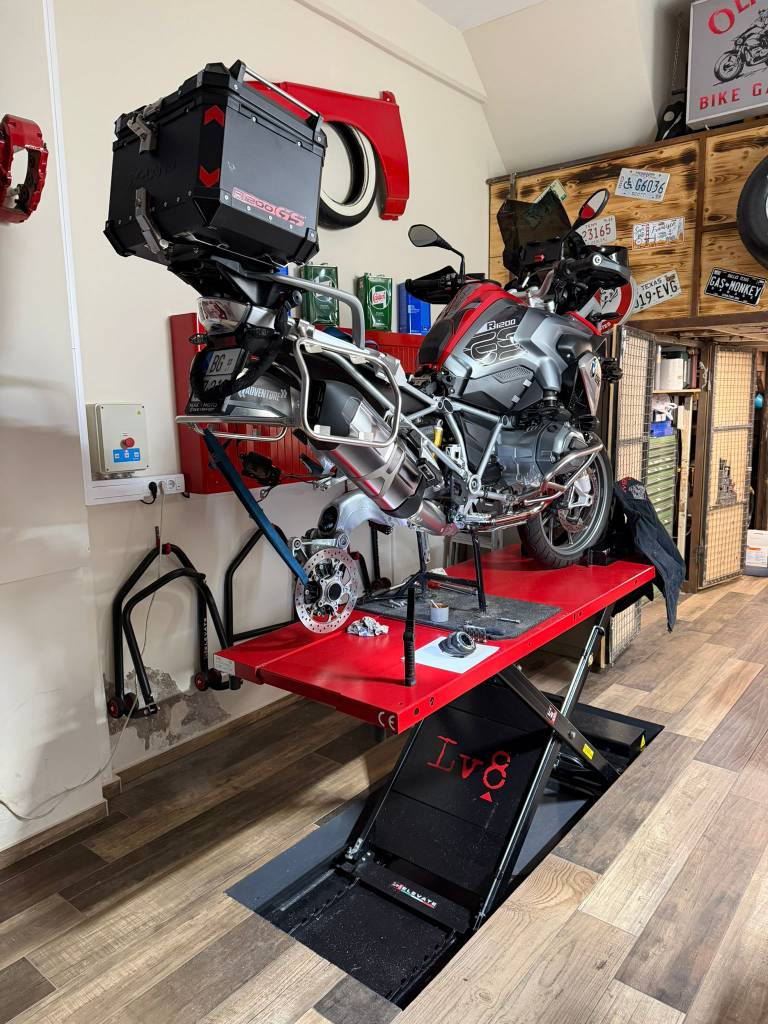

Nole Bg 6693 Napisano Mart 3 BJB Maxi Scooter Club, 1916 postova Lokacija: Beograd, Mirijevo Motocikl: Bmw R1200Gs Prijavi odgovor kao problematičan Vreme da se budimo iz zimskog sna, pa pravac u Blok 70 kod " Olivers bike garage" na sistemacki. Stanje unutra srazmerno onom estetskom i sad se lakse dise. Sve je dobro radjeno, sto bi rekli pravi je Švajcarac. Sva ulja, svi filteri, svećice, antifriz, kardan, ventili. Odrzavan propisno i nastavljamo tako. Još prednja guma zamenjena, stavljeni podizači kormana i slajderi prednjeg točka. Može da krene sezona, vodimo se braćo na cestiPoslato sa ELI-NX9 pomoću Tapatoka 6 Citat Podeli ovaj odgovor sa prijateljima Link to post Share on other sites More sharing options...

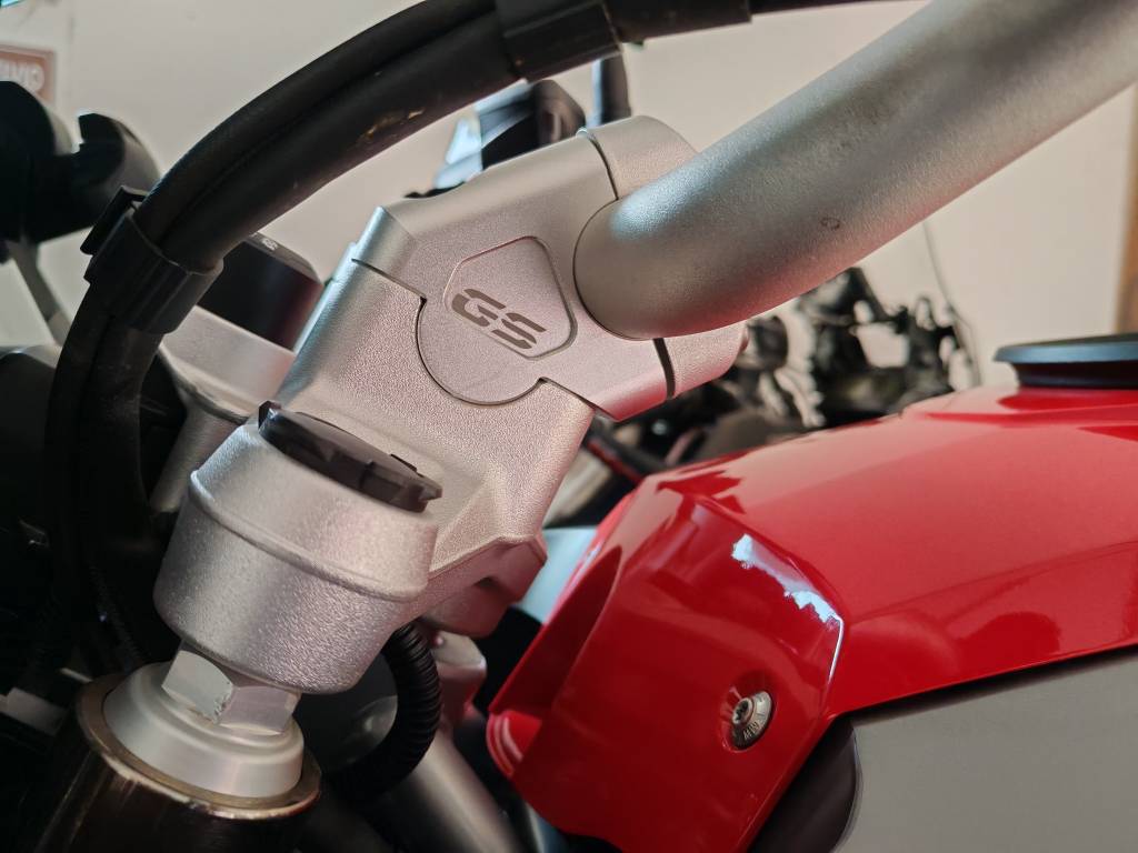

Darko Mihajlovic 9715 Napisano Mart 3 Ne silazi, 2594 postova Lokacija: Beograd Motocikl: Kawasaki GTR 1400 Prijavi odgovor kao problematičan @Nole Bg Sta si konkretno dobio sa ovim podizanjem kormana ? Zanima me bas subjektivno tvoje misljenje . Ovo postoji za GTR i dosta se kupuje , ne znam sta bih dobio , uspravnije sedenje , savijeniji lakat ili nesto trece ... Ne umem da ocenim 1 Citat Podeli ovaj odgovor sa prijateljima Link to post Share on other sites More sharing options...
RankoBg87 7216 Napisano Mart 3 Ne silazi, 3236 postova Lokacija: Beograd Motocikl: Honda NC750x Prijavi odgovor kao problematičan Ako si kratak ovo nadomesti Citat Podeli ovaj odgovor sa prijateljima Link to post Share on other sites More sharing options...
đunta 4685 Napisano Mart 3 Ne silazi, 6901 postova Lokacija: Singidunum Motocikl: đački pešački Prijavi odgovor kao problematičan Pre 5 sati, Andrej_Hotstepper je napisao: Ja sam opsednut čišćenjem navoja, pranjem šrafova, da svi ako mogu uvek budu original, koja glava, odvrnem, očistim klinerom, obrišem navoj u kontra krpom, izbacim sve iz njega, šrafovi idu u magnetnu posudu, svaki deo u svoju ne mešam.. Vidiš, ja čistim navoje, ne baš svake ali prljave i korodirale obavezno, ako su izloženi koroziji, nanesem cink. Sve šrafove mažem pastom i tako ih masne stežem. Mehaniku sam naučio kad je kilo kljuć bio misaona imenica, ili se ne stegne pa nešto otpadne, ili se pretegne pa se otkine, da bi se izbegla šteta i spasla glava,( na trkama),moralo je da se nauči kako se steže. Svaki šraf ima zonu kad počinje da se lepi navoj, taj se osećaj stekne vremenom, imam dva mehanička i jedan elektronski moment ključ, ali ih koristim retko. Svaka definisana sila momenta stezanja je uvek ispod granice kidanja, to je zbog smanjenja rizika. Recimo, fabrički se stezala glava na 4Nm, stezalismo svi na 8Nm, ali novi šrafovi i navoji sterilno čisti. Pre 5 sati, Andrej_Hotstepper je napisao: Od WD se ježim. Može za odvrtanje krševa ostalo... Čibe. Tako je, WD40 služi za odvijanje zapeklh navoja i ništa više, pogrešno je da je podmazivač i čuvač od korozije. Dobar je za poliranje šmirglom. Pre 5 sati, Andrej_Hotstepper je napisao: Inače, lepota i bogatstvo foruma je širenje znanja. Zanimljivo je da veliki ugled imaju oni koji nisu slovce napisali nikad. Citat Podeli ovaj odgovor sa prijateljima Link to post Share on other sites More sharing options...
Nole Bg 6693 Napisano Mart 3 BJB Maxi Scooter Club, 1916 postova Lokacija: Beograd, Mirijevo Motocikl: Bmw R1200Gs Prijavi odgovor kao problematičan @Nole Bg Sta si konkretno dobio sa ovim podizanjem kormana ? Zanima me bas subjektivno tvoje misljenje . Ovo postoji za GTR i dosta se kupuje , ne znam sta bih dobio , uspravnije sedenje , savijeniji lakat ili nesto trece ... Ne umem da ocenimSve su to nijanse u pitanju, ali malo uspravnije sediš i malo opuštenije ruke čini mi se. Ali danas kad sam probao godi mi u svakom slučajuPoslato sa ELI-NX9 pomoću Tapatoka Citat Podeli ovaj odgovor sa prijateljima Link to post Share on other sites More sharing options...

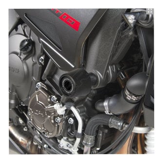

Darko Mihajlovic 9715 Napisano Mart 4 Ne silazi, 2594 postova Lokacija: Beograd Motocikl: Kawasaki GTR 1400 Prijavi odgovor kao problematičan Pre 7 sati, MaxiS je napisao: Zar nije tu bar da ga zastiti od takvih situacija??? Zavisi gde je kacenje .. Ali , jedan pametan cooek je rekao , da skinem bar...i da su mi jeftinije plastike nego blok motora.... Kad razmislim, u pravu je .. 1 Citat Podeli ovaj odgovor sa prijateljima Link to post Share on other sites More sharing options...
đunta 4685 Napisano Mart 4 Ne silazi, 6901 postova Lokacija: Singidunum Motocikl: đački pešački Prijavi odgovor kao problematičan Kreš bar je prvenstveno zaštita od pada u mestu. Ima Turatekov klip za R1100GS u kome to prikazuju. Vremenom se zaštita povećala, ali nije svemoguća. Kod Sebića dolaze barovi na popravku posle oštećenja, zaista zaštite sve delove na motoru čak i kad je bar toliko oštećen da se menja neki deo ili cela strana. Koliko znam, nije bilo pucanje bloka, a kod njega dolaze na popravak i motori sa fabričkim barovima. Citat Podeli ovaj odgovor sa prijateljima Link to post Share on other sites More sharing options...
Darko Mihajlovic 9715 Napisano Mart 4 Ne silazi, 2594 postova Lokacija: Beograd Motocikl: Kawasaki GTR 1400 Prijavi odgovor kao problematičan Na primer... mozda i pokrivi ram , ako ne pukne... Kazem , zavisi od kacenja... Citat Podeli ovaj odgovor sa prijateljima Link to post Share on other sites More sharing options...
đunta 4685 Napisano Mart 4 Ne silazi, 6901 postova Lokacija: Singidunum Motocikl: đački pešački Prijavi odgovor kao problematičan Tako je, nije na svim motorima moguće okačiti bar a da bude čvrsto mesto i bezopasno po blok ako se nastoji da on štiti i pri proklizavanju, mada kažem, Sebićevo iskustvo je jako pozitivno. Citat Podeli ovaj odgovor sa prijateljima Link to post Share on other sites More sharing options...
Rider000 2487 Napisano Mart 4 Drug član, 1699 postova Lokacija: Zapadna Bačka Motocikl: EX Honda CB500X '23---------------------------------------EX Honda Africa Twin '17------------------------------------------V Strom 650XT '24------------------------- Prijavi odgovor kao problematičan @Darko Mihajlovic Na slici je kacenje slajdera direktno kroz nosace motora, postoji dosta motora kod kojih se crash barovi isto tako kace. Npr. na Hondi CB500X/NX500 se desavalo da bas zbog toga pukne ram. Kao i na Royal Enfield Himalayanu. Najbolje resenje je kad je tacka kacenja negde na ramu, koji moze da absorbuje i rasporedi silu udarca a ne na mesto kao sto je nosac motora. Citat Podeli ovaj odgovor sa prijateljima Link to post Share on other sites More sharing options...
đunta 4685 Napisano Mart 4 Ne silazi, 6901 postova Lokacija: Singidunum Motocikl: đački pešački Prijavi odgovor kao problematičan Da, zavisi dosta i od same konstrukcije i debljine cevi, Sebić često diskutuje, traže ljudi debele i krute cevi, a to nije dobro, barem ne uvek. On ima izuzetno veliko iskustvo jer je radio barove za masu motora i ume da napravi krš koji primi udarac na sebe i deformiše se, dok motor ostane čitav, što je pored vozača prioritet. Citat Podeli ovaj odgovor sa prijateljima Link to post Share on other sites More sharing options...

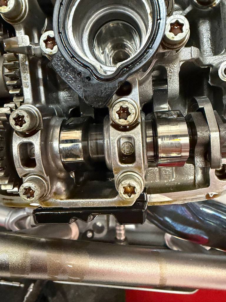

shoyyka 11930 Napisano Mart 8 Ne silazi, 3689 postova Lokacija: Arandjelovac-Darosava Motocikl: Džies Prijavi odgovor kao problematičan On 8. 2. 2026. at 12:28, shoyyka je napisao: Ogrejalo, što će reći vreme je za fino štelovanje. Da ne ostane nedorečeno, ventili naštelovani tj. samo dva zadnja s leve , a mogli su i bez toga. Šapuće... Da ga osvežimo... Prvi motor da mi je prezimio sa starim uljem, nikako, a i od oktobra 'ladno.Da mu turim zadnju gumu do vikenda, ako bude lepo odoh u subotu do Motolenda po prednju. I tako ja to sve upicanim, samo vožnja... I ABS ću srediti, ako ostane. Prodam i posle jovo nanovo...? A zašto? Nemamo pojma! Žena me grdi, prvi da sam do mora bez bola u leđima(slaba joj kičma). Ostaće mi para, možemo do Stelvia dva puta... Ovako... A opet bih da probam, prvo Explorera i Multistradu gledam, lepa kurvetina jedna, meni motor prvo na oko pa ostalo... to je više za mene, sa TDMom sam uživao 3 god., lagan... Ni Bandža me nije namučio, zbog mlade samo.... Mada je počinjao na dužim km. Nisam ja neki snagator, ej matorim bre 57 leta... Jel tako @Darko Mihajlovic? Prošle prešao 5000km,da ne beše ROM i more ništa. I sad mi treba drugo, novo...?!?!?!? Buzga! Ma šta bude bitiće... 2 1 Citat Podeli ovaj odgovor sa prijateljima Link to post Share on other sites More sharing options...
Žaksi 9814 Napisano Mart 8 Ne silazi, 2429 postova Lokacija: Jagodina Motocikl: Suzuki Bandit 650SAL0 Prijavi odgovor kao problematičan @shoyyka ako možeš....menjaj.Bio u sličnom razmišljanju,samo što je moj problem,da stucam brdo para da to dovedem po mom ukusu,a realno nije isplativo. Citat Podeli ovaj odgovor sa prijateljima Link to post Share on other sites More sharing options...
