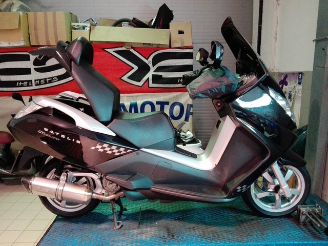

Satelis 18345 Napisano Novembar 21, 2021 Integrisan, 9859 postova Lokacija: Beograd - M.M.Lug Motocikl: Peugeot Satelis250 ...... Honda NC750XD Prijavi odgovor kao problematičan Kad se vozi po ladnome vremenu, gde god imas neki izvor toplote (ručke, sic, lufteri ispred kolena, el. prsluk, ulošci) dobro je, lakše je. Ranije sam vozio od snega do snega, kalendar i spoljna temp. nije me zanimala. grejači na low + mufovi = nema trika da se smrznu prsti, moz u letnjim rukavicama da se vozi Nije ugodjaj voziti kad je ladno al šta da se radi kad u automobil zbog gužvi ne želim sesti. Sa druge strane ni smzavanje nije dobro, svaki dan po malo kad se trpi ladnoca jednog dana dodje na naplatu sigurno. Jbg moramo se cuvati. 1 3 Citat Podeli ovaj odgovor sa prijateljima Link to post Share on other sites More sharing options...
