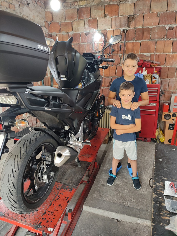

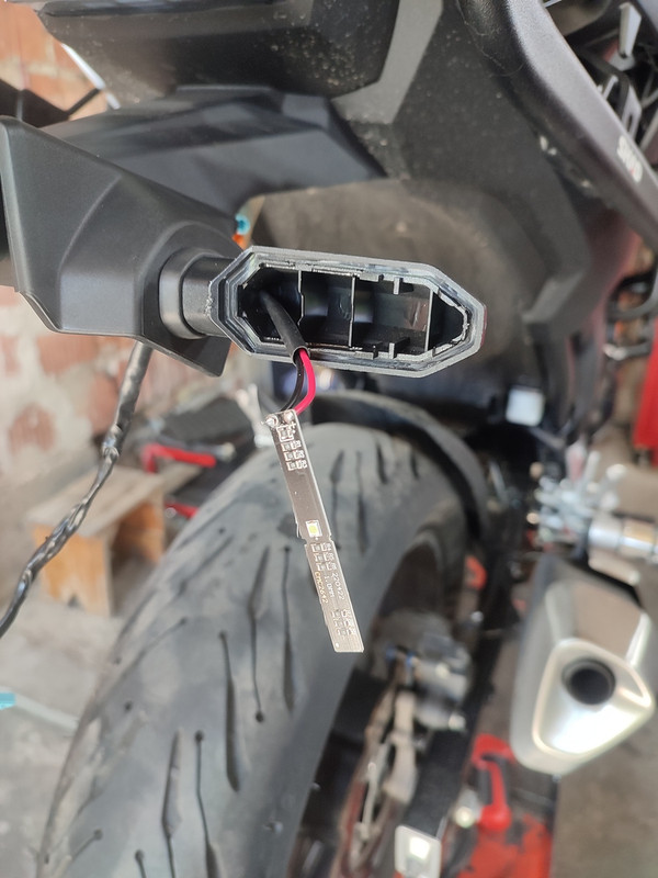

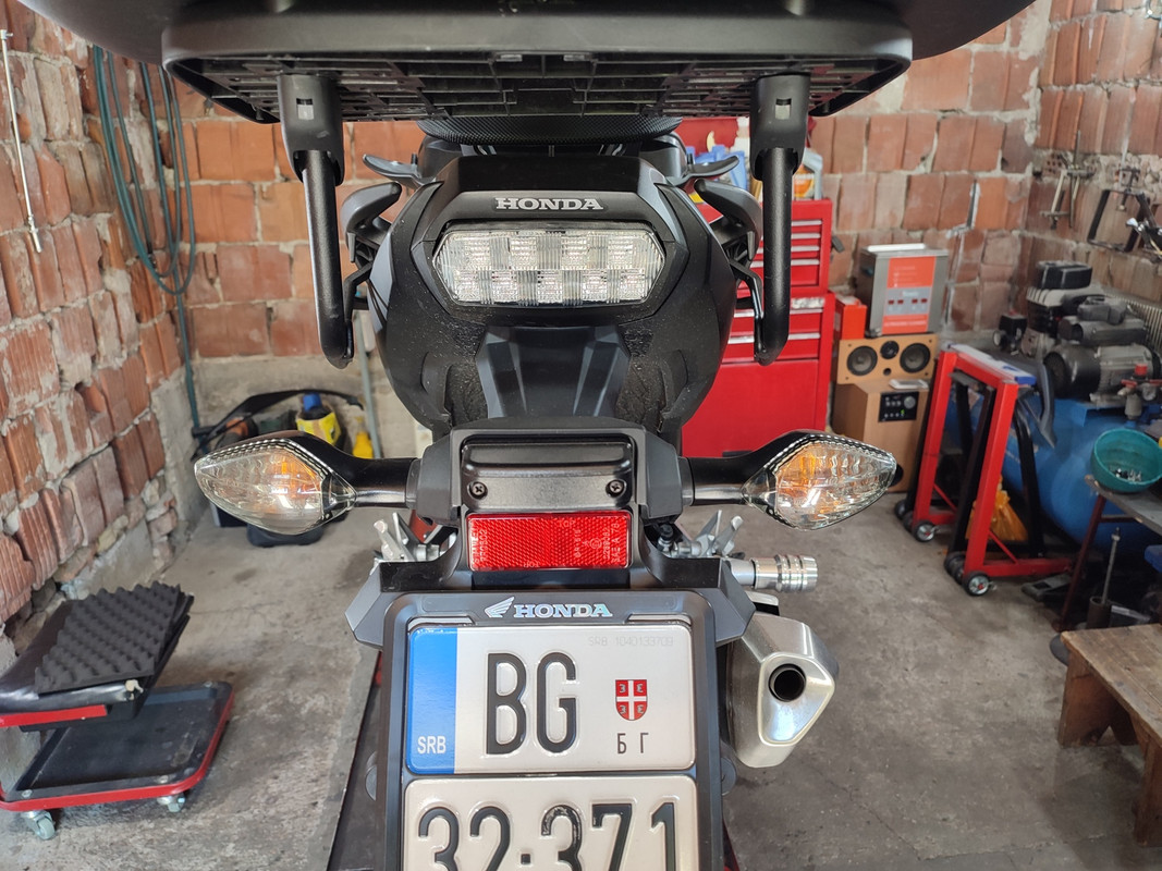

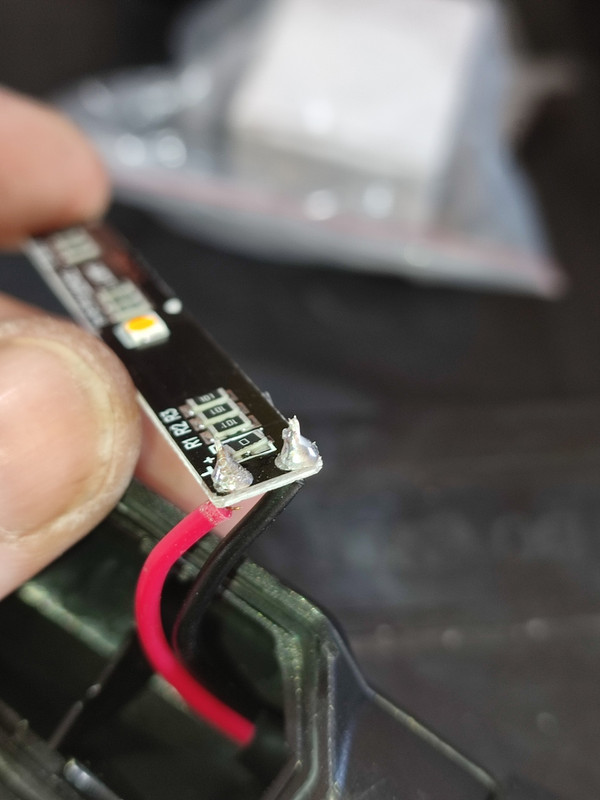

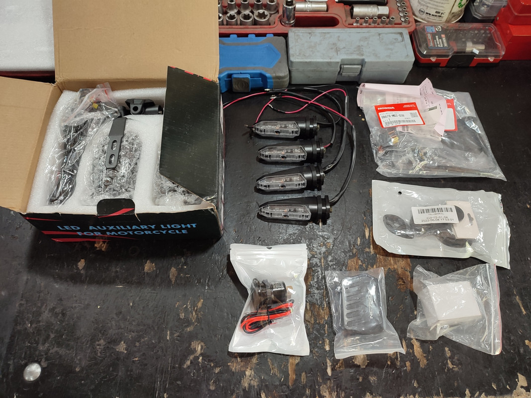

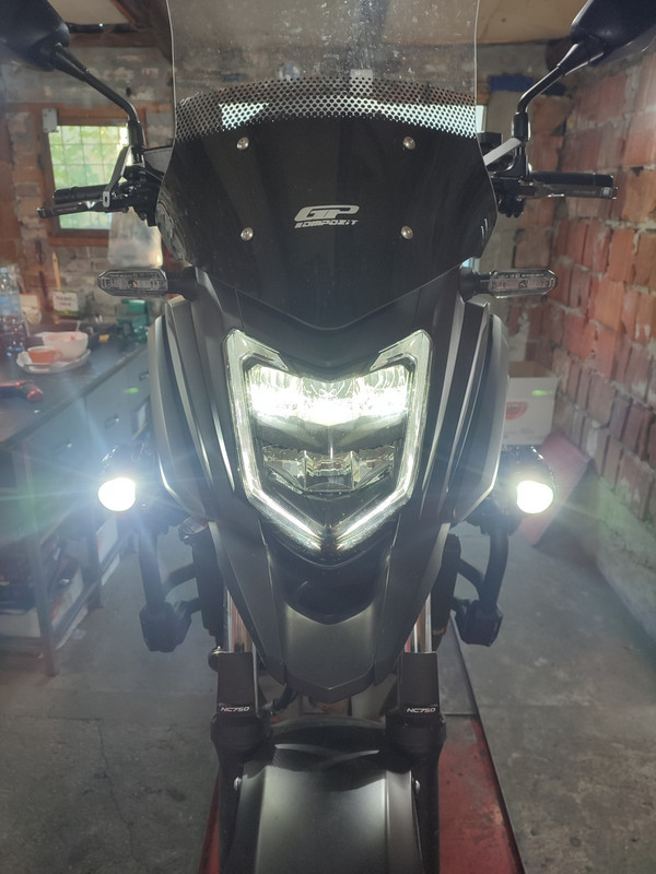

Boze zdravlja za 7-10 dana nadam konacno se selim. Pocinjem neki novi, bolji, lepsi zivot tako da mi  je sva energija u tom pravcu usmerena bila.
kod nasega clana @Wildserbian trebalo je udenuti par noviteta
Moji (mozda buduci majstori) klinci svesni su, koliko malo su imali paznje od strane mene, svestan sam i ja.... proci ce, sve u zivotu prodje.
Ni jednog trena nisu zamerili jer znaju da zbog njih sve moguce i nemoguce radim.
cak naprotiv, resili su da mi pomognu
ucim ih redosledu radnji, ucim ih da cuvaju tudje
ucim ih kako sta radi, odakle dolazi i odlazi
ucim ih kako da drzi i koristi alat, stariji busi dok malac gleda dal rupa ima dobar pravac
ucim plan da pravi, zice pozicionira
ucim ih odakle plastici da pridje
ucim ih kako kvar da otklone na novom delu
stariji je imao frku od lemilice, mladji lemi bez problema :)
ucim ih da se stvari vrate na svoje mesto (pozicija instalacije)
iiiii iii tako blize i ii tako dalje
Bud'temi zdravi i veseli :)

Dare radujem se tvom novom domu,radujem se i 'novim' radnicima. Od malena ce biti uceni kako treba,za Vas servis ne brinem. Gledamo su na novoj lokaciji cim budem u prilici da vas podsetim. :takoje:
Uvek bude jedna ljuta,ovaj put moramo dve. Jednu za novi dom i radionicu,jednu za dobrodoslicu. :cirka1:

On 9. 11. 2024. at 21:07, DaliborBP je napisao:
Hvala Dado, dobrodošli Kantarici.
Skoro se pekla kajsija, taman da ukrti malo 🙂
@Kkovic
Gresis drug, ključni deo kreće od metle, krpe, četke i pranja delova.
Drugi ključ je učenje alata kako se koji zove, gde se i za šta koristi.
Tek posle toga se uči i krade zanat. Posle toga sledi pristup poslu.
Od velikog značaja je imati dobrog majstora koji hoće da prenese znanje. Ima i onih koji neće da prenesu, od takvih se krade.
Praksu sam imao u garaži RTS-A gde me ništa naučili nisu. Novine, kafa, pivo i težak budžeraj od posla se mogao videti.
Prava škola je počela u Južnom B. kod Rastića, dva brata.... pre 23 leta.
Tresao sam se od sreće što sam naučio nešto da popravim, prvi bakšiš dobio...ma idi, kakav je to period života bio 🙂

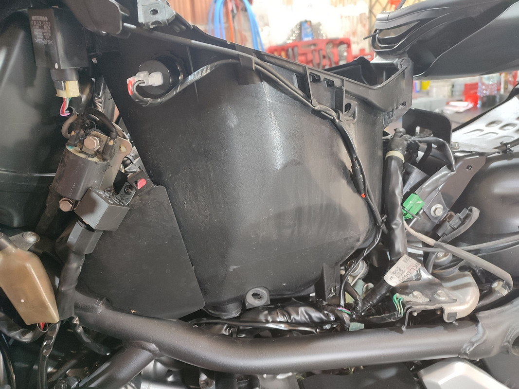

Gospodjia moja polako se sprema za odlazak u zimski san.
Pre toga moram odraditi neke stvari koje primetih, jedna od njih je zamena antifriza jer su stigle i prestigle godine (na svake 4god.)
drugo, izdade žička na grejaču ruke desne strane
šteta sanirana, vraćena funkcija
zatim provera signalizacije
davno nisam proveravao nivo
na satu čuka
gume zveknuti na jače
za bateriju nemam reči
Ima lani negde na stranicama nazad kad sam udenuo istu ovakvu bakteriju u gospodju.
Po pritiscima u opanci moglo se videti koliko bajk nije vožen, stoji prekrivena pod tendu u dvorištu. Beše dosta hladnih večeri, pogotovo jutara.
Zaverglaj i paljenje beše kao da je juče vožena, sa lakoćom okrenu radilicu i upali što sa AGM nije bio slučaj posle dužeg mirovanja.
toliko za dnevnik
