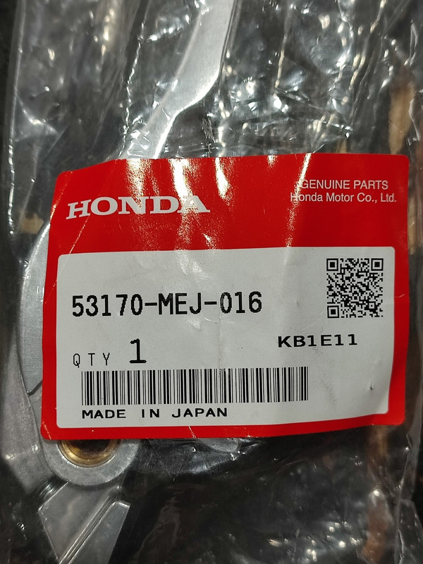

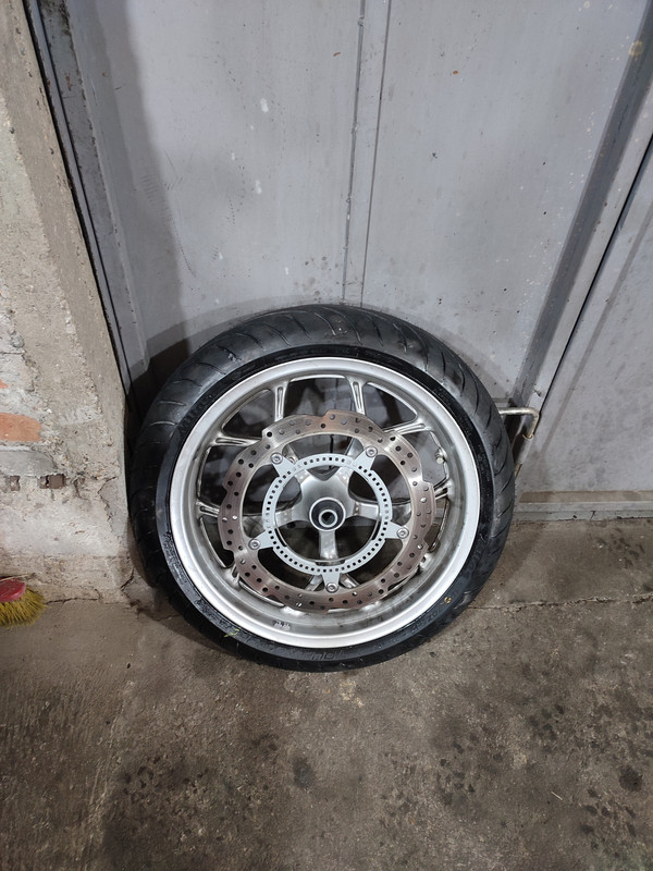

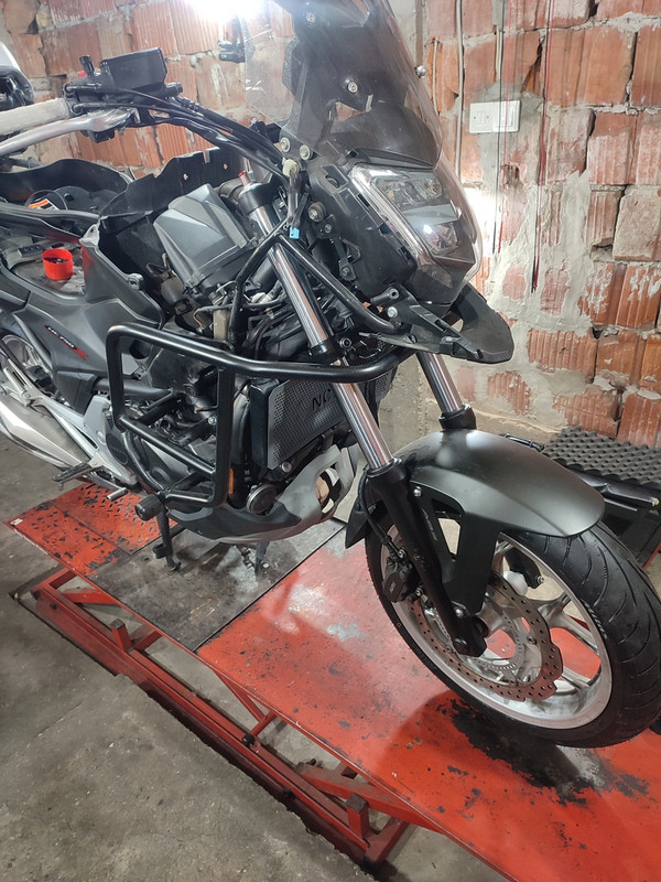

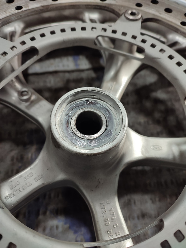

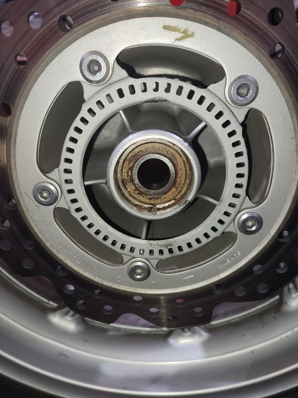

Da najavim NC od Nidze nam jabuke, dodje vreme za sredjivanje.
Posao cu podeliti na prednji, srednji i zadnji kraj, sta treba odraditi:
- zameniti gume
- zameniti lezajeve i semeringe tockova (ovo ce se kasnije saznati)
- zam. lezajeve vrata viljuske
- ispraviti korman, trouglove, osovinu tocka
- ugraditi YSS kit u amorte i zameniti ostalo (klizni, semerinzi, prasinari, teleskopi)
- zam. unutrasnji teg desne strane
- ugraditi grejace ruku (Koso) i zam. stitnike ruku
- zam. polugu prednje kocnice
- ugraditi maglenke u dnjoj i gornjoj zoni
- ugrditi USB uticnicu na korman i obicnu okruglu u "gepek"
- zam. prednju desnu bocnu plastiku

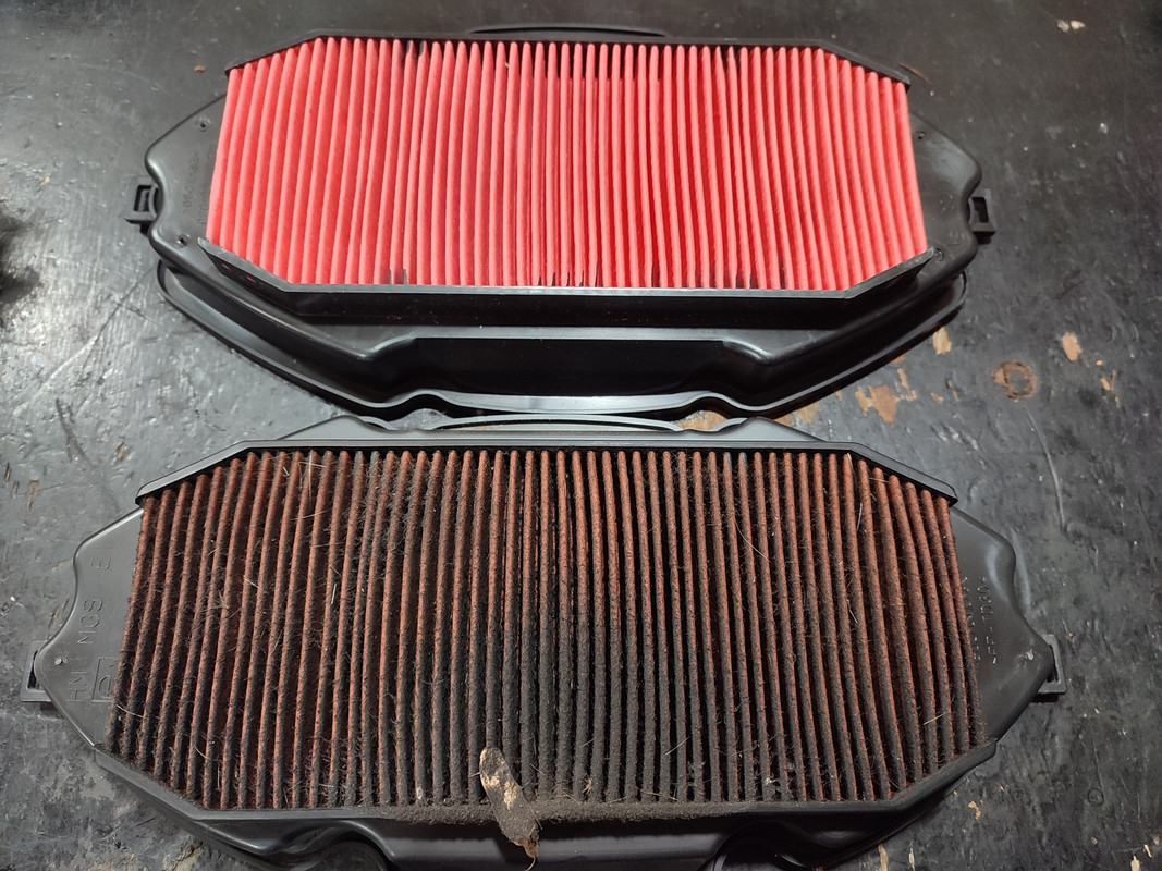

- zam. f. vazduha
- zam ulje u motoru

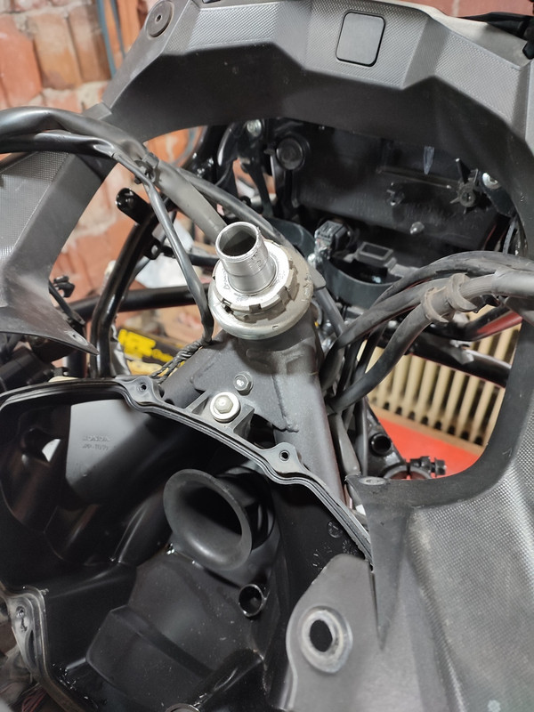

- ispraviti ulivno grlo hladnjaka
- zam. lanac i lancanike
- namestiti magistralu podmazivaca
- zam. damper gume, lezajeve i sem. zad. tocka
- zam. kocionu tecnost i zadnje plocice
Mislim da je to to, mozda sam nesto izostavio ali nije ni toliko bitno.
Uskoro nastavak.....
  • Sviđa mi se 9
  • Integrisan, 9771 postova
  • Lokacija: Beograd - M.M.Lug
  • Motocikl: Peugeot Satelis250 ...... Honda NC750XD
Mogli bi.... pu pa da pocnem

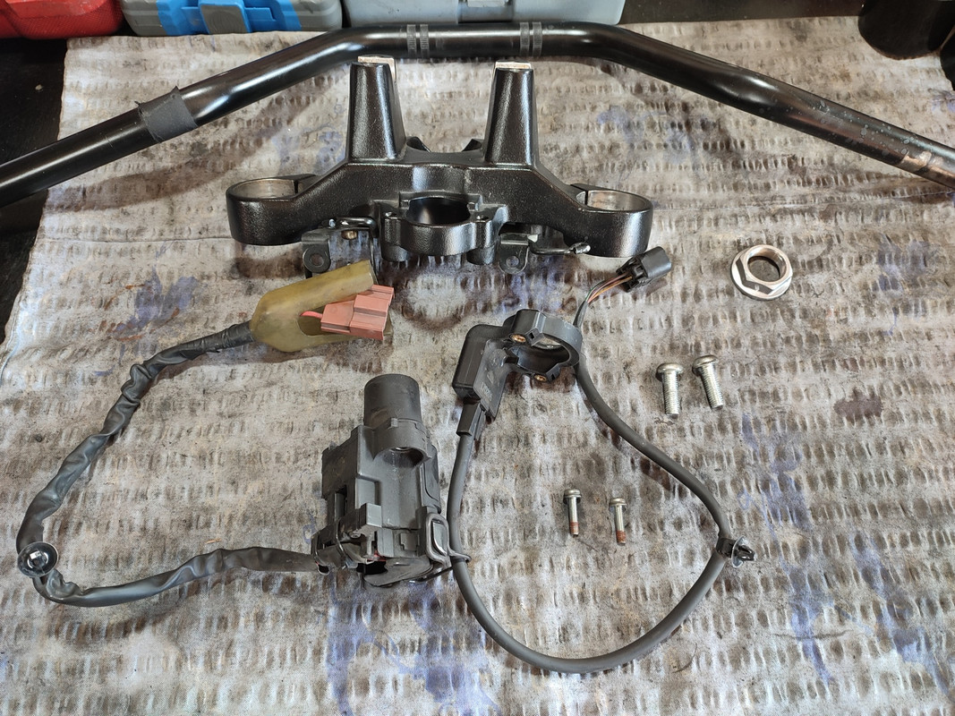

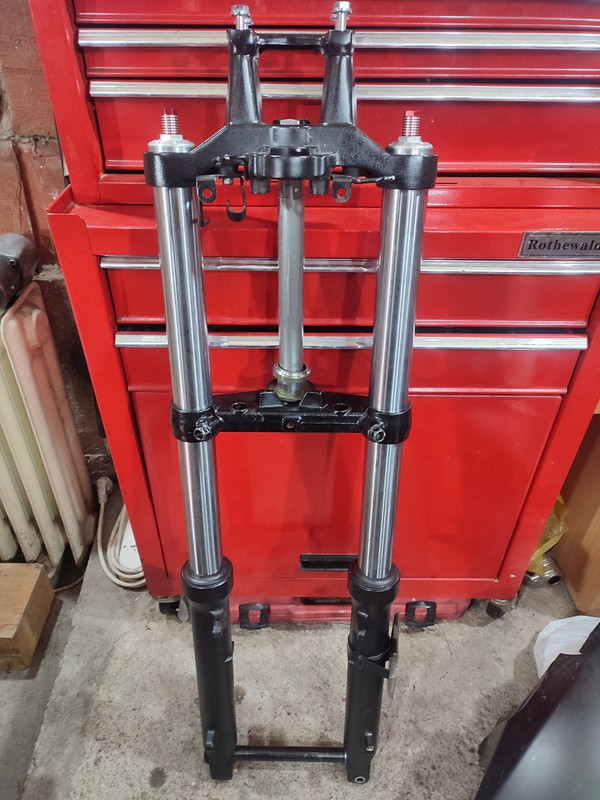

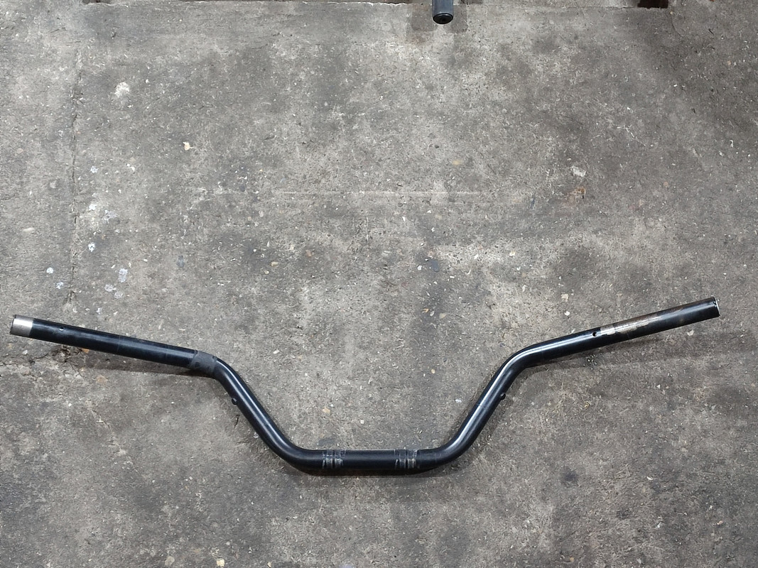

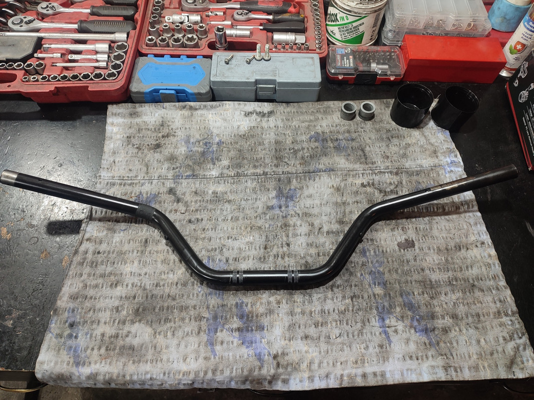

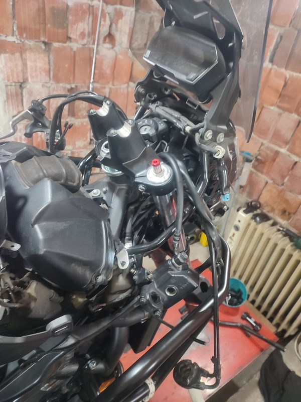

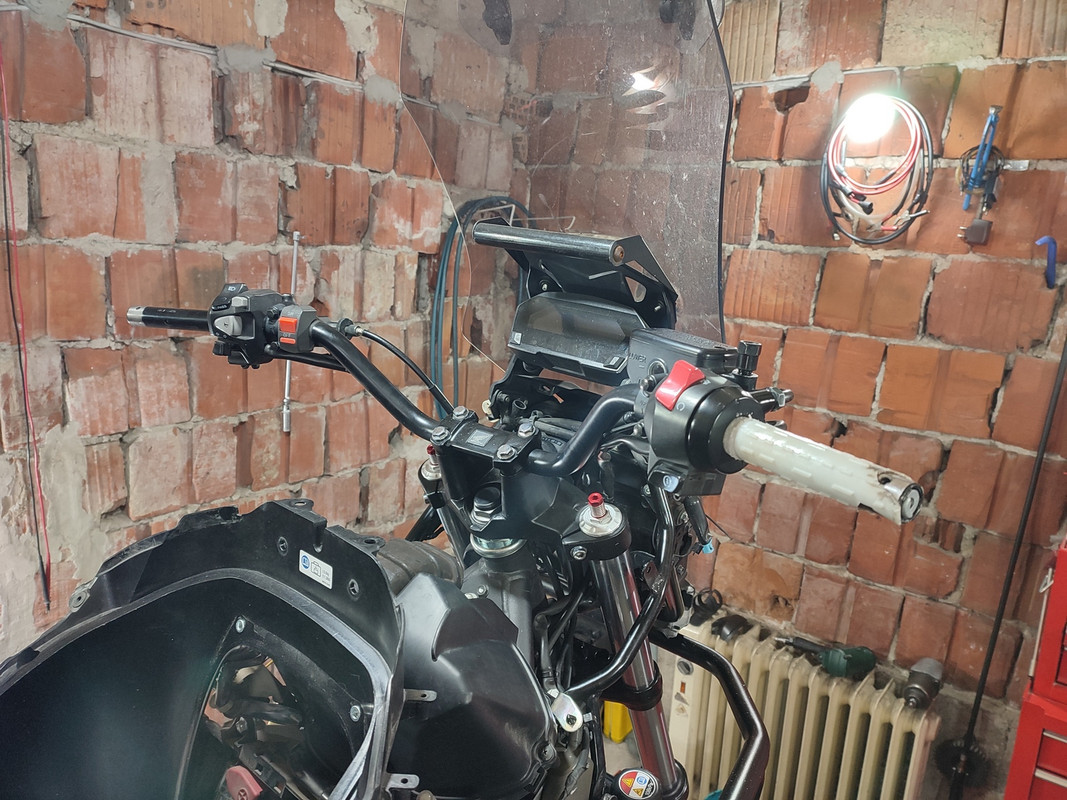

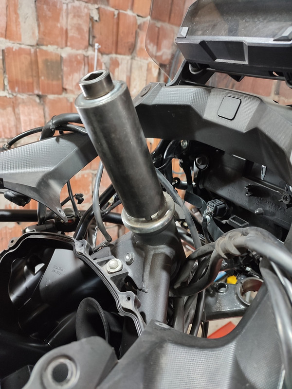

Cilj je skinuti upravljacki sistem i odneti na ispravljanje koje zna da potraje od 2 do 10 dana zavisno od guzve.
Dragan da bi ispravio trebaju mu zdravi amorti sto kod mene nije lucaj, desni teleskop je iskrivljen tako da prvo moram amorte srediti.
krecem sa rasturanjem

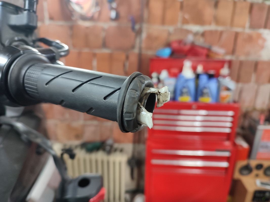

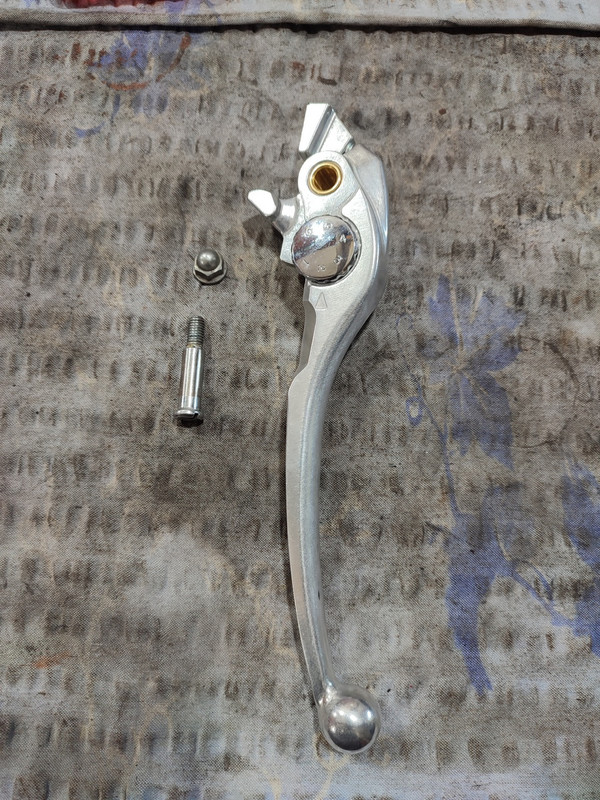

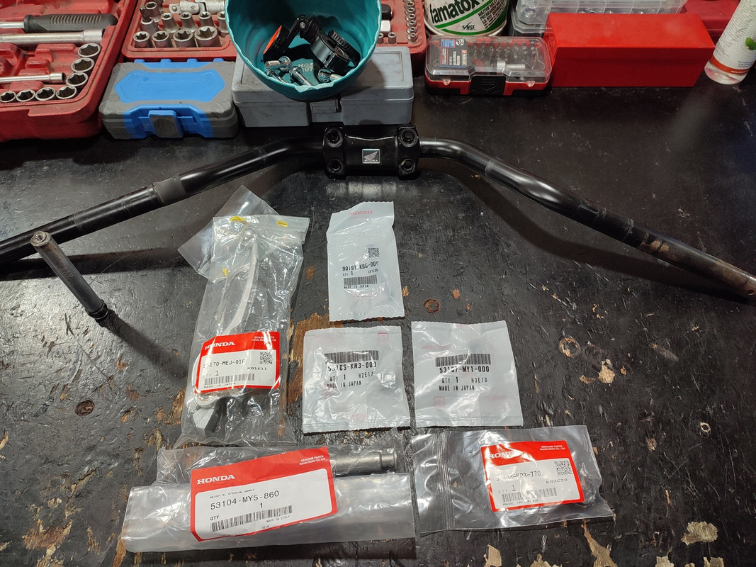

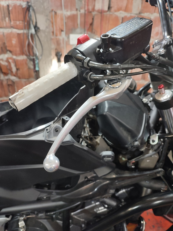

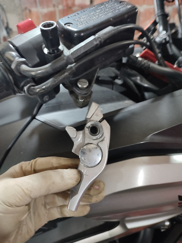

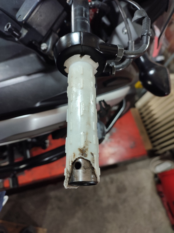

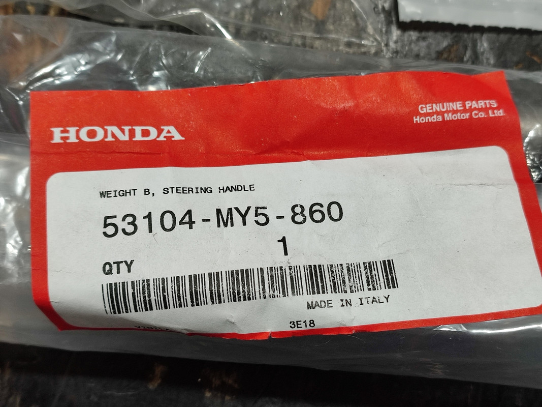

plasticni deo rucice gasa dobio je po nosu
nista strasno, kad dodje grejac preko radice dobro
prsten na kraju skinuti (dremelom)
izvaditi unutrasnji teg
evo ga
desna strana bezi u vis

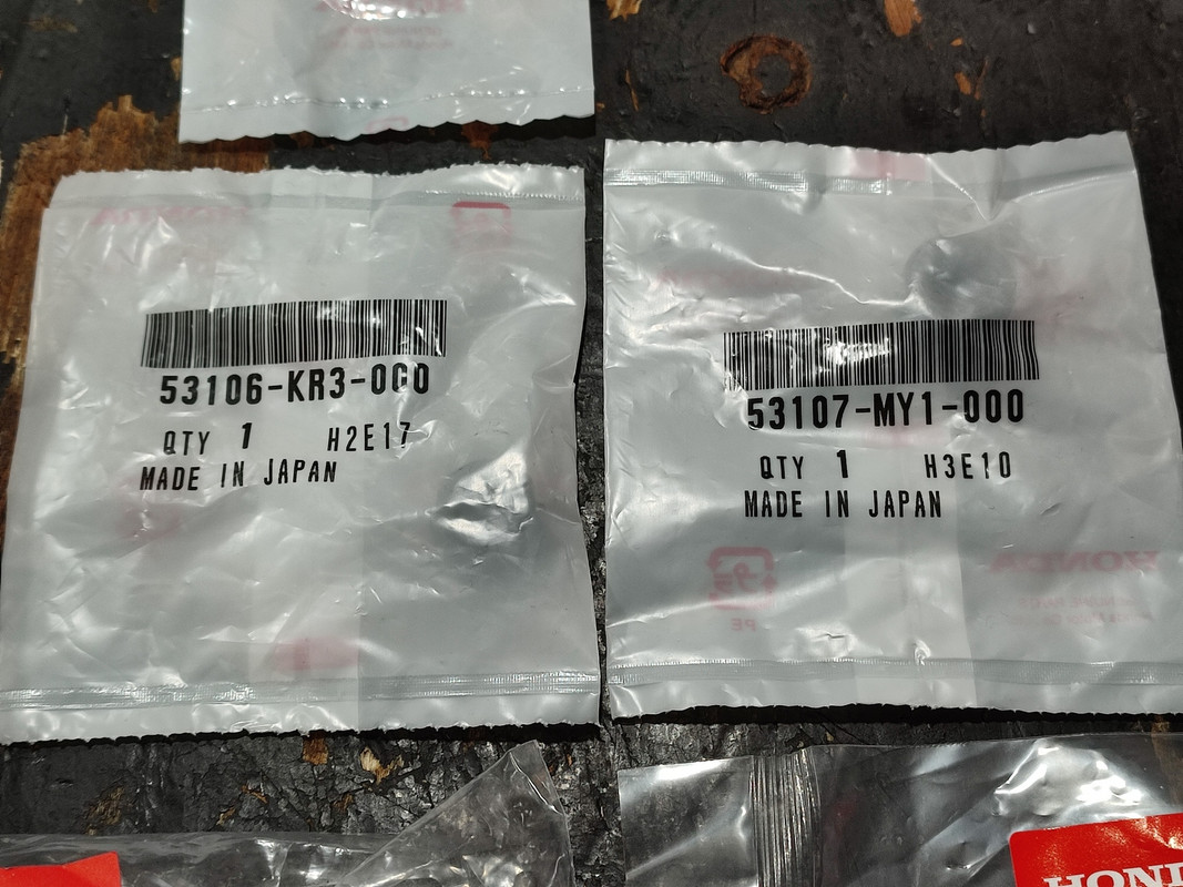

ovde imamo polugu kocnice, teg, dva dela od gume, metalni deo koji bravi za rupe na kormanu
guma ima stepenik, deblji deo ka unutrasnjem delu ide, preko tanjeg naidje metalni deo
blago podmazati i tapnuti da skljocnu osiguraci
fale plasticni klipsi

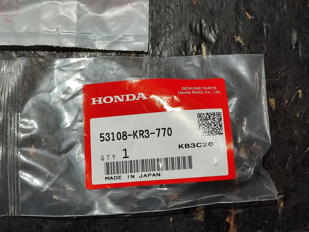

popunice se iz rinfuze

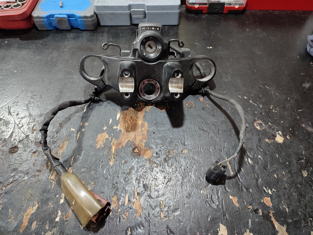

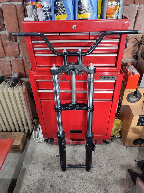

skinuti bravu i imobilajzer
nalete na zanimljiv detalj, popustena gornja matica
vozi dalje

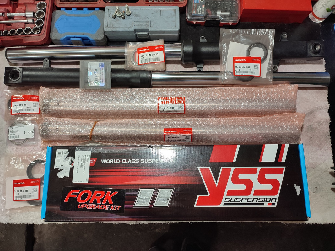

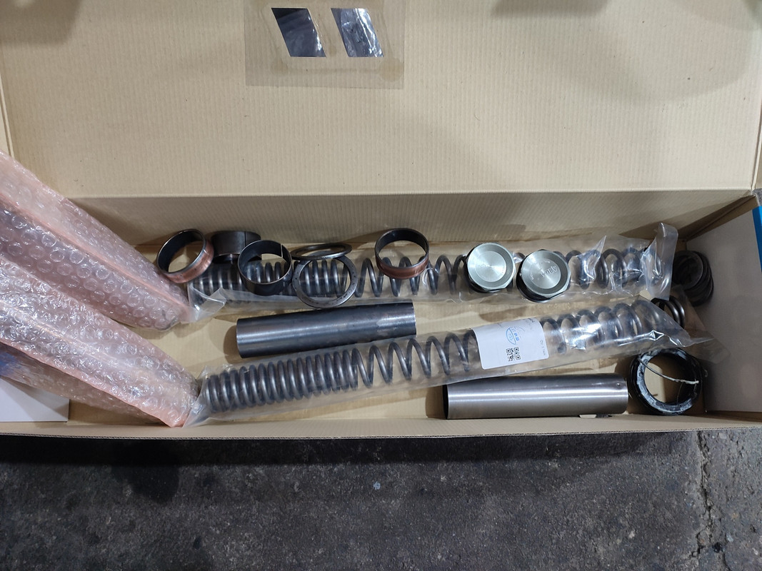

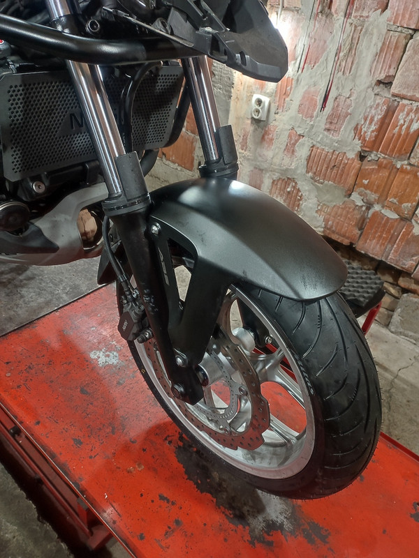

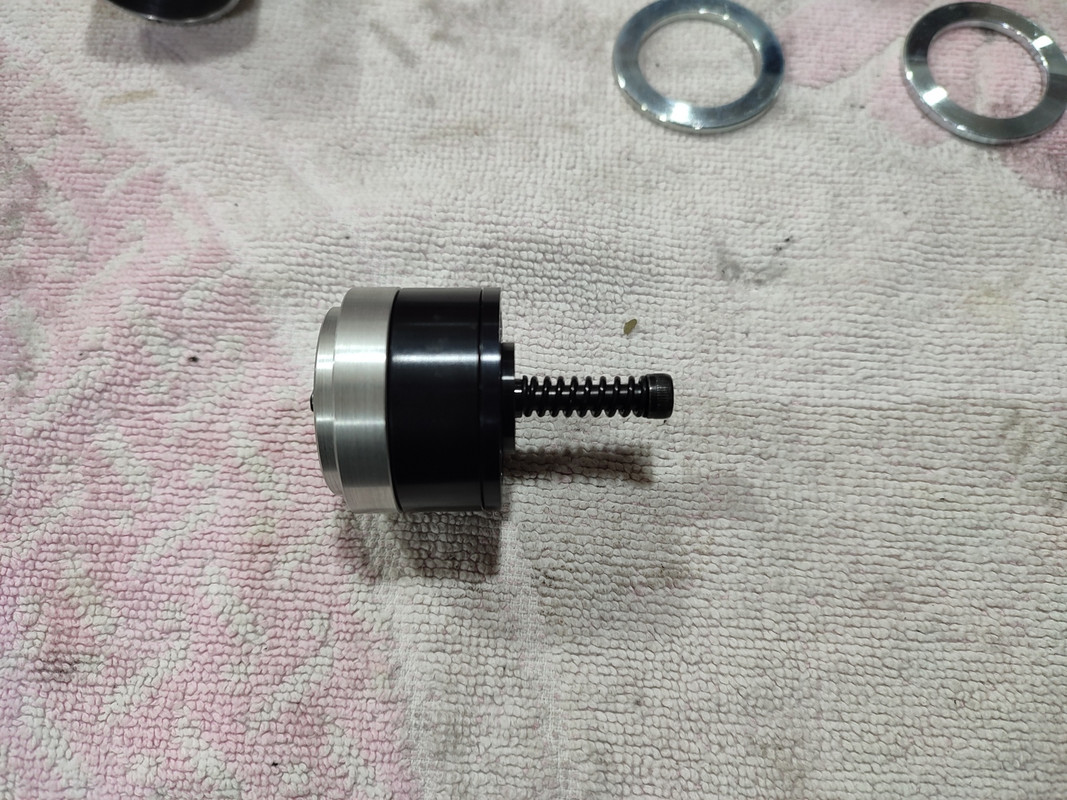

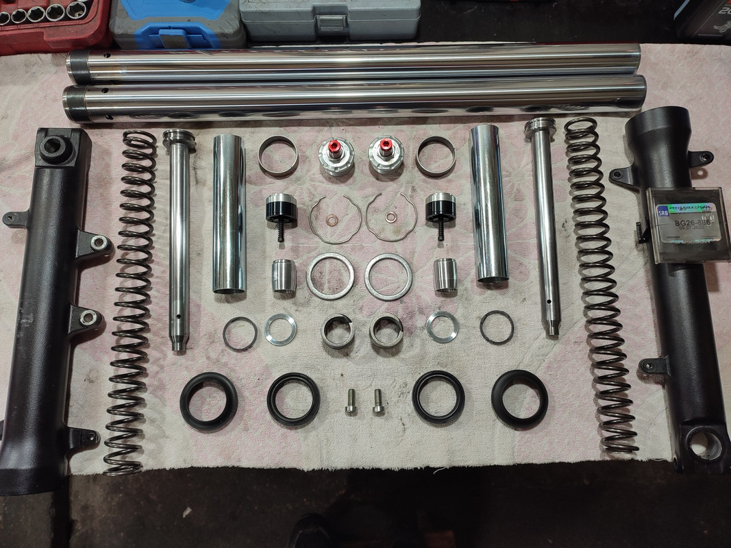

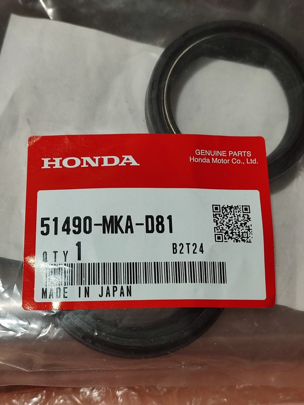

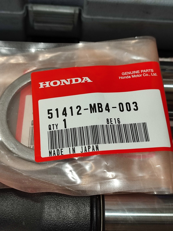

fale mi jos amorti

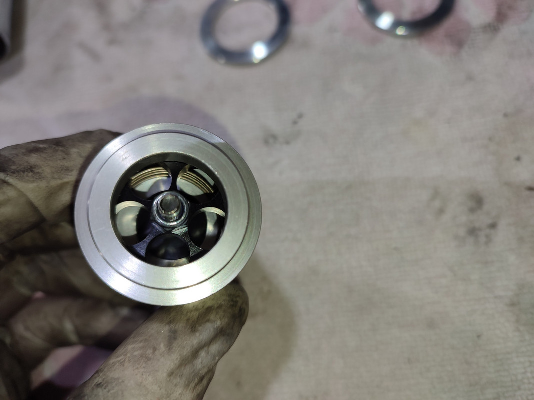

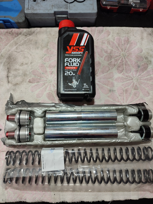

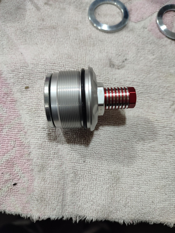

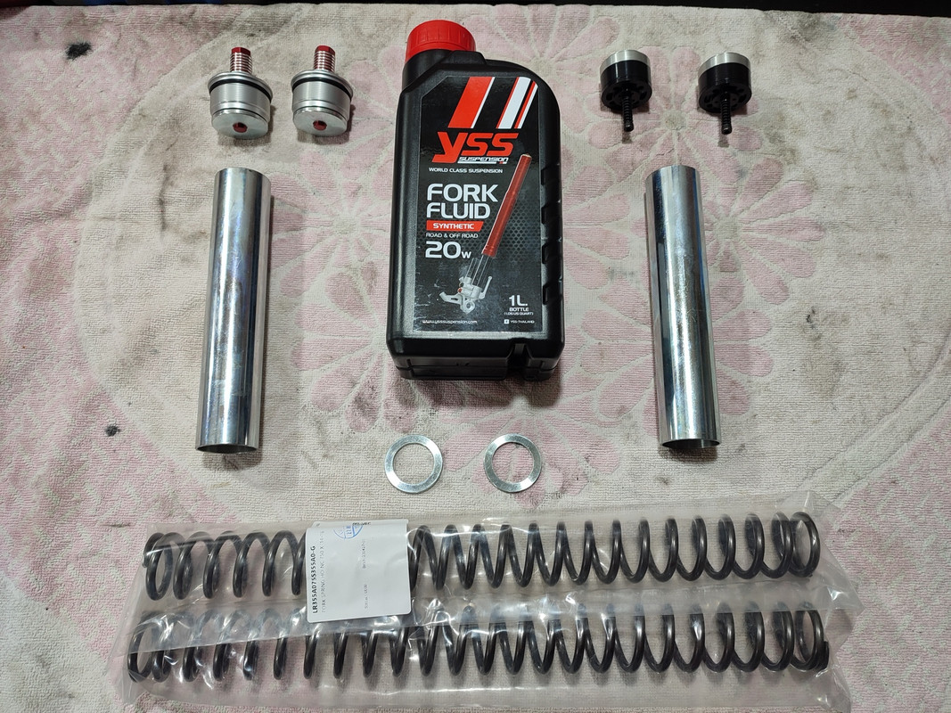

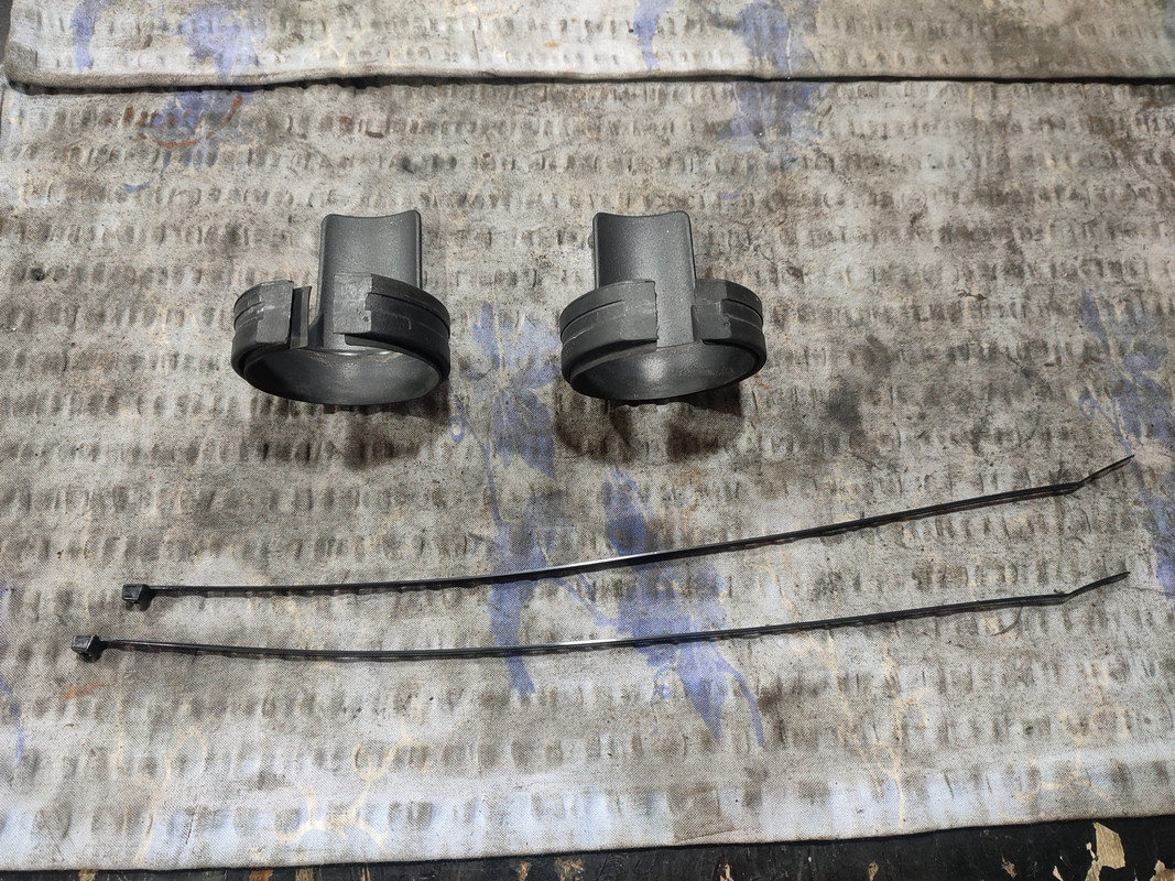

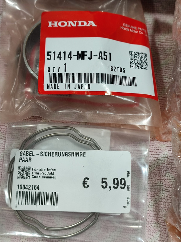

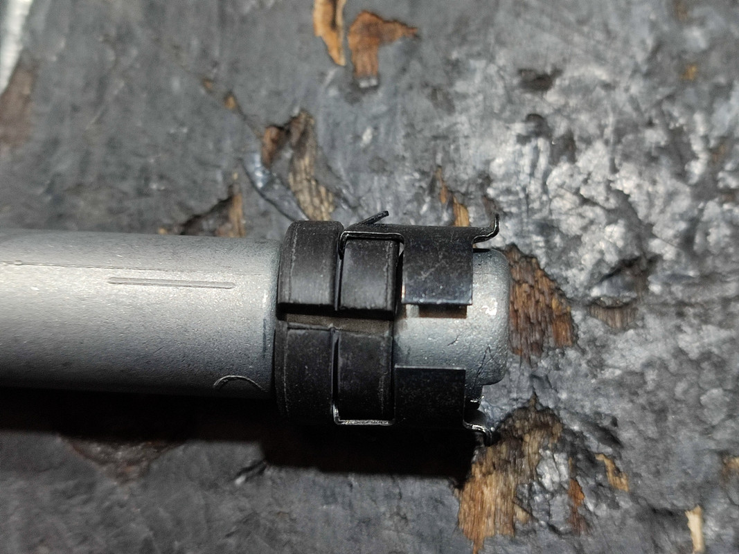

ovde imamo teleskope, semeringe, prsinare,velike podloske i klizni lezaj u oem varijanti

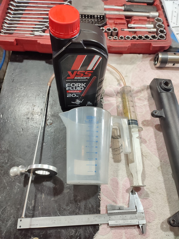

zatim zicani osigurac i YSS kit
sad krece ludilo

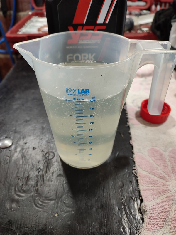

set sadzi 1L ulja 20W, cepove sa stelovanjem tvrdoce, bolcne, lin. opruge, emulatore i podloske
Uputsvo za ugradnju nema tj ima ali ono malo toga pametnog moze reci i tu sam se razocarao iskren da budem.
Ako vec nude kit za odredjen model pa spakuj papirce na kom ce ti reci koliko ide ulja, koja gradacija, na koliko da se podesi vazdusni prostor.... nista od toga, usmeravaju da guglas.
Guglanjem se moze upasti u zamku jer isti proizvod moze imati skroz drugacije postavke.
Recimo ulje ide u rasponu od 7.5 - 10 - 15 - 20W gradacije, visinu vazdusnog prostora negde kazu 100mm, negde 140 pa nadjem i 150mm da se pominje (mislim da sam taj podatak nasao na YSS Australija).
To je jedna stvar, druga jos grdja je sto se nigde ne navodi busenje dodatnih rupa na klipu kad se uzme ceo set za razliku kad se uzmu samo emulatori.
Kad se uzmu samo emulatori, tad je navedeno da se klip busi, mora imati 4 rupe od 8mm sirine + sto po obicaju biva prelazak na tanje ulje 5W.
Posle vise h kliktanja i citanja, drzao sam se uputa sa ovog YSS sajta
ulje 20W, visina v.p. 100mm

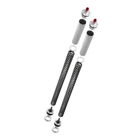

preko poklopca
moze se stelati +/- tvrdoca, 30mm max moze sabiti opugu
emulator takodje ima stelanje
Ovde mozete videti po kom pricipu radi sistem
oprano, sredjeno, moze se pakovati
500ml po strani
ka sok od zove koji inace volim do bola piti
Opruga je linearna za razliku od oem koja je progresivna. Takodjer tvrdje se sabija od oem opruge pod rukom i kao sto se moze videti na slici, odredjen broj oznacava za koju kilazu (vozaca) je planirana ili ti moze se birati spram kilaze.
djob dan
moze ic na ispravljanje

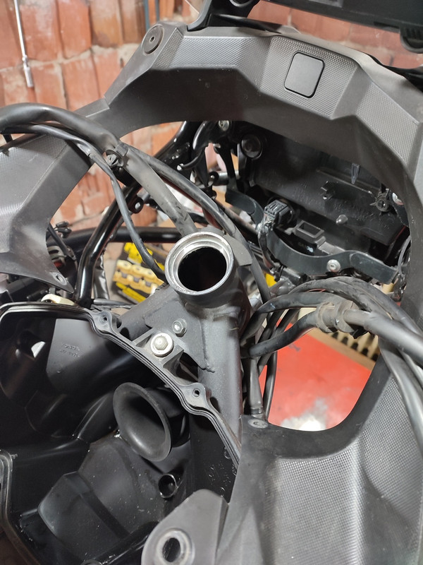

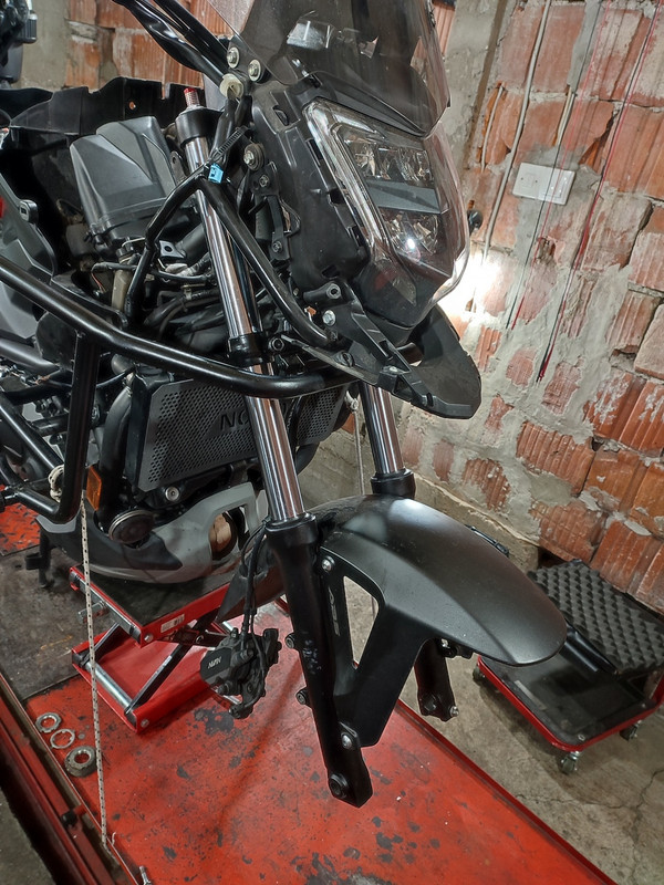

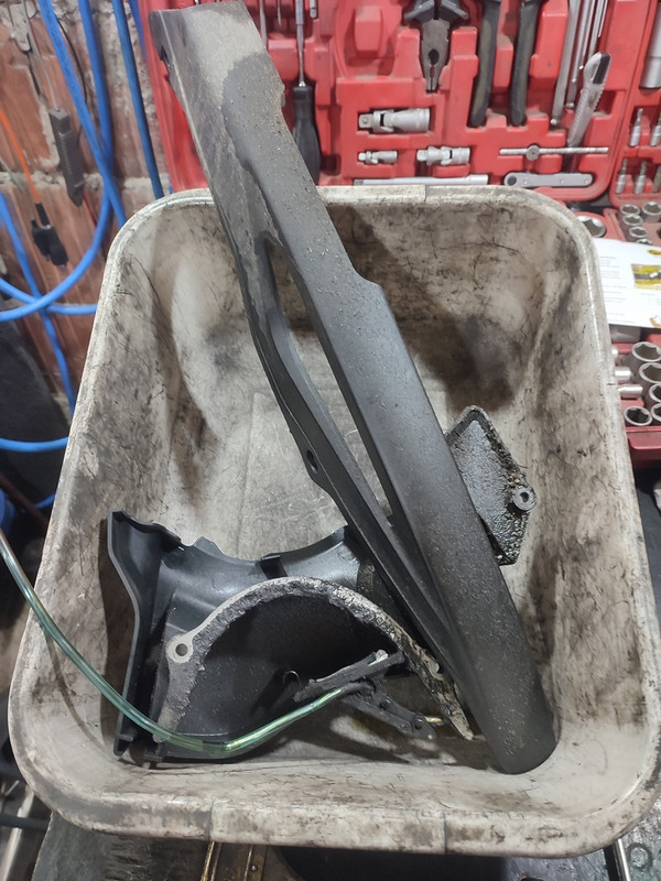

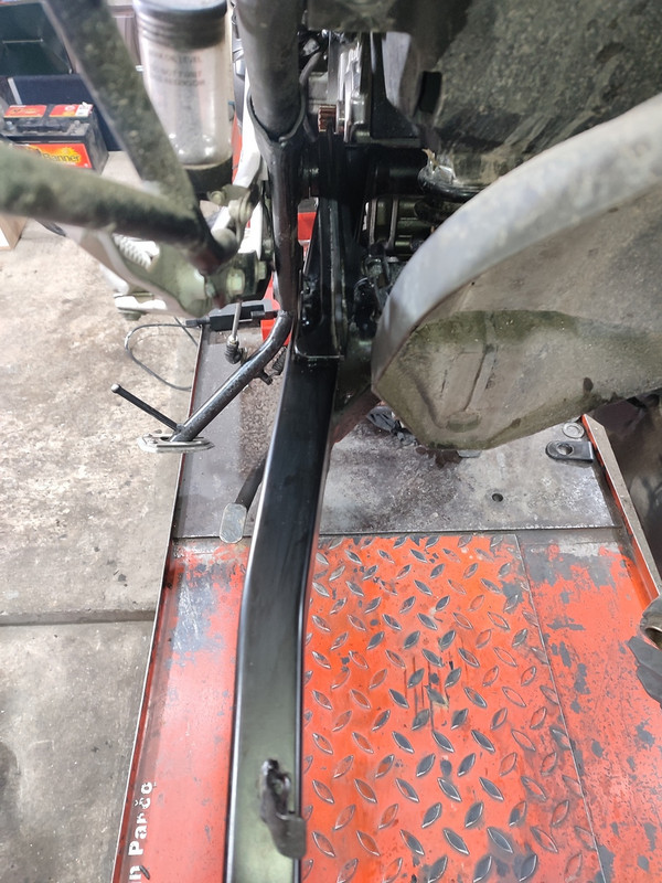

zamenjeno se polako odvaja na drugu stranu

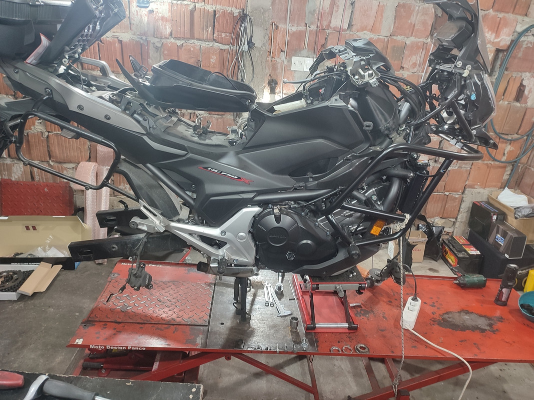

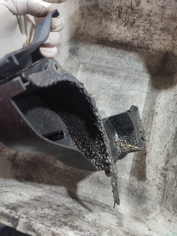

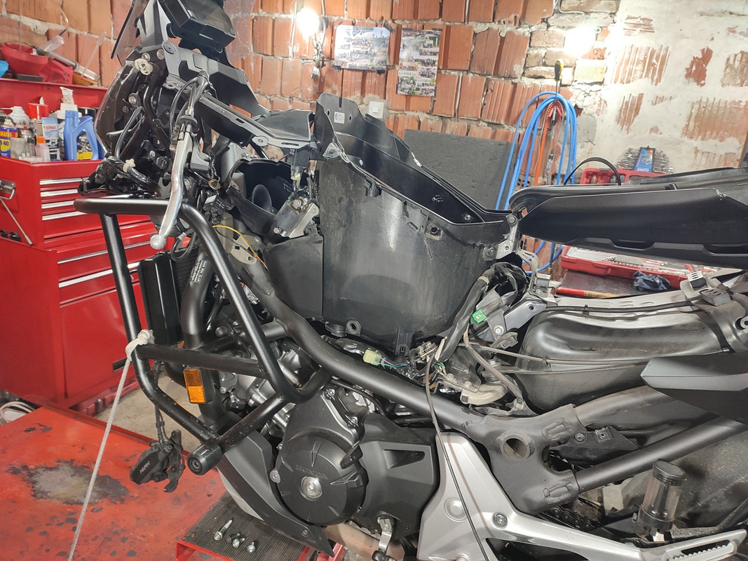

nastavlja se po planu.... cupanje kaveza

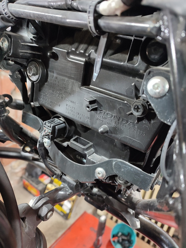

to je sledeca stanica, priprema terena
taman za zamenu
trenutno smo taki izgledom
evo far da vidite, 4 srafa ga drze, levo se srafce za stelanje visine

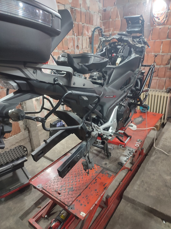

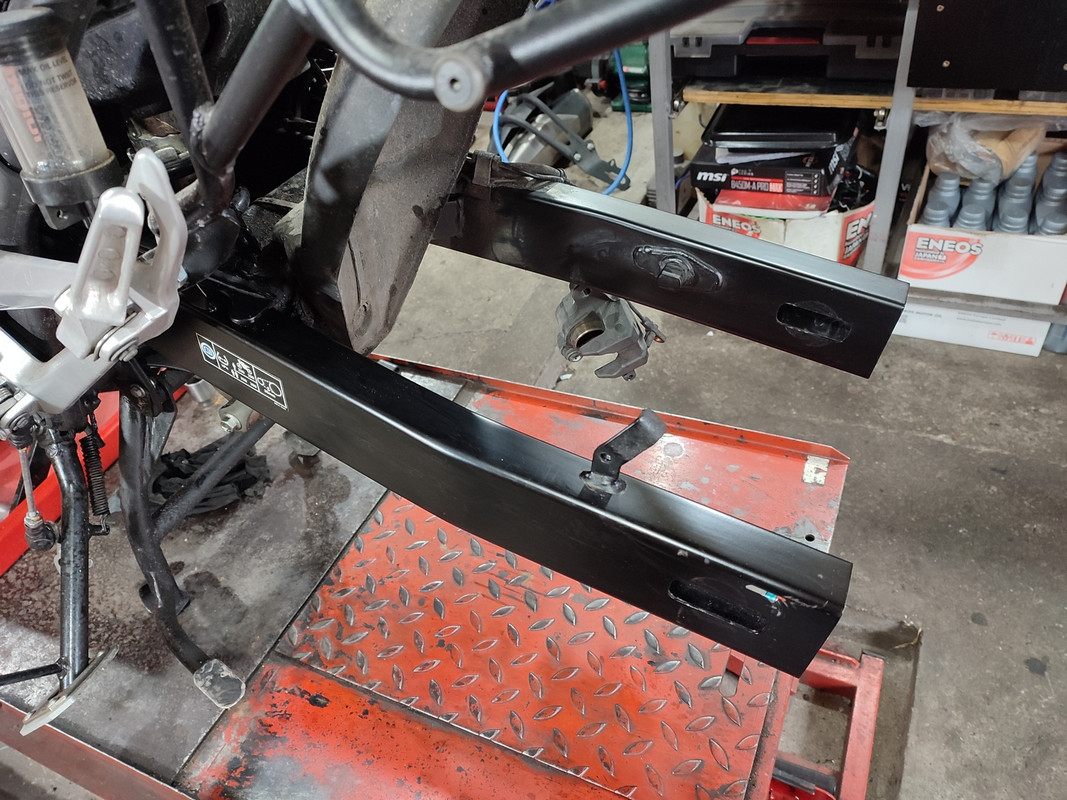

od prednjeg kraja moram malo oladiti, bezim pozadi

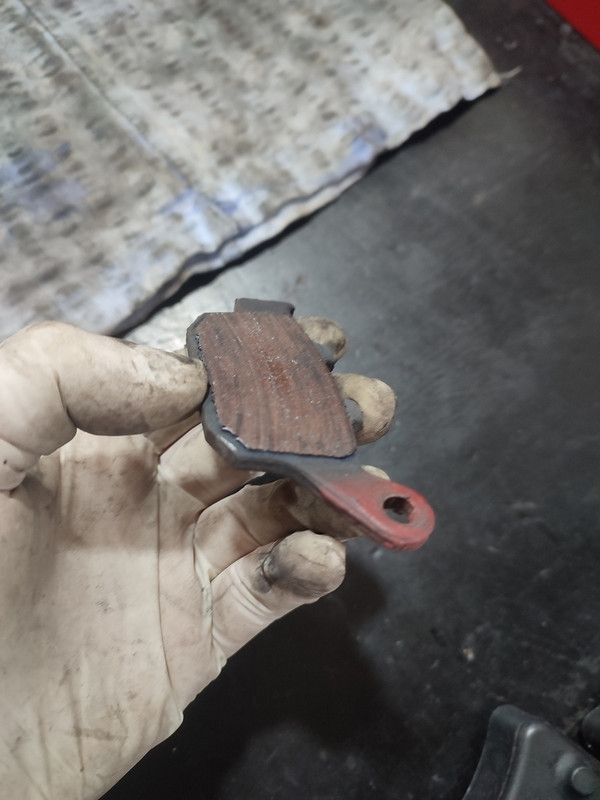

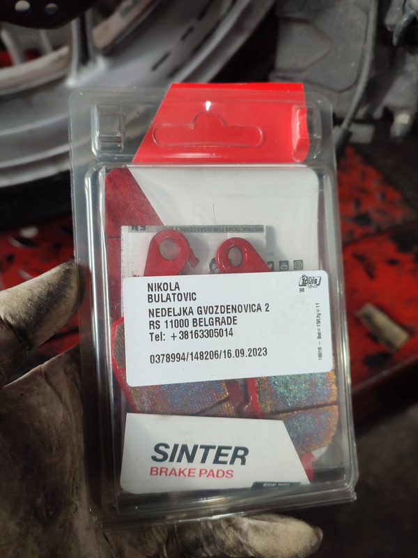

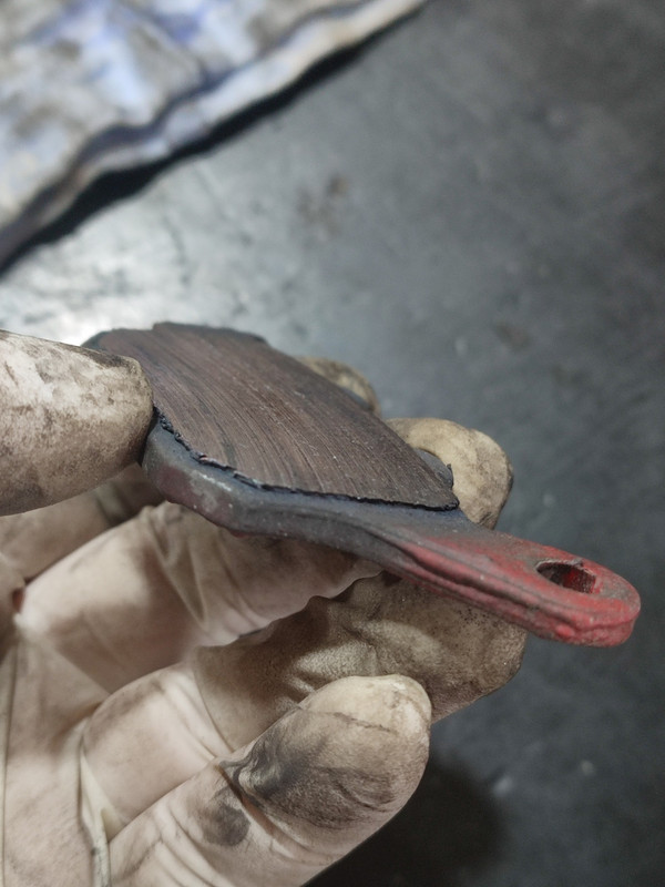

plocice su kaput
jedini koji je zveknuo je pozadi desno.... svi ce se zameniti
sad smo taki
klik bum
tras fras

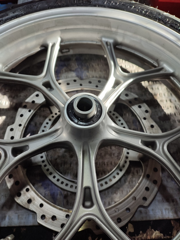

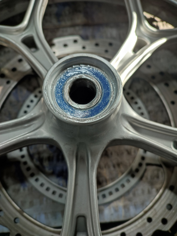

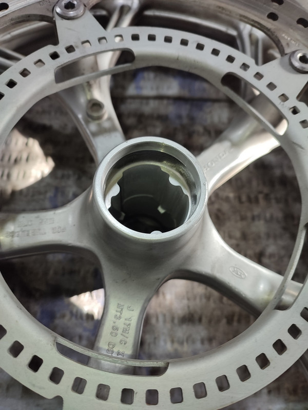

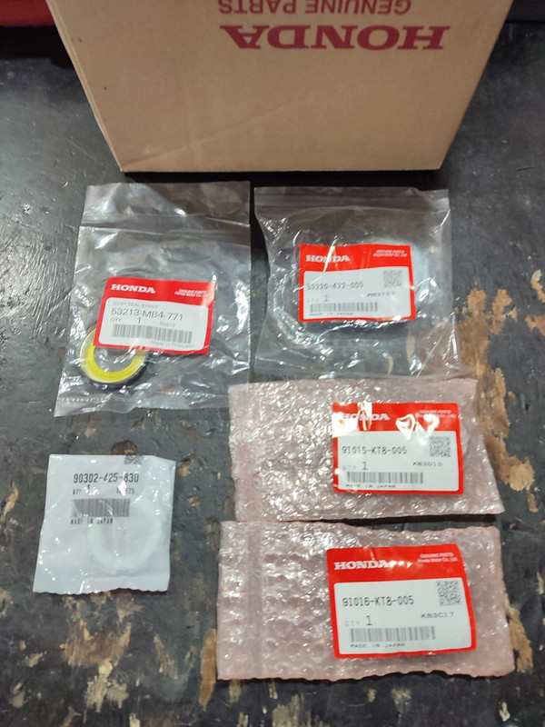

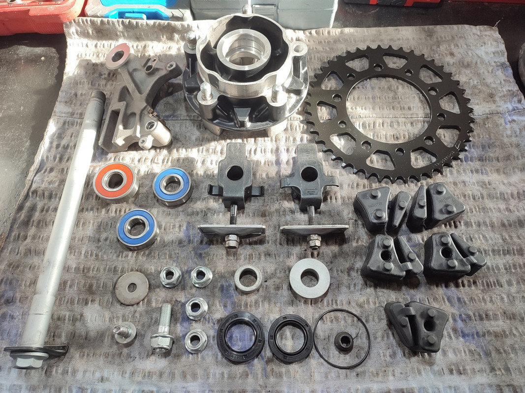

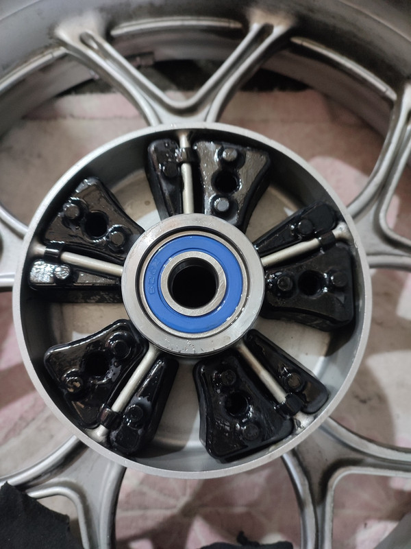

lezista dampera na panje
udeni pa zamasti

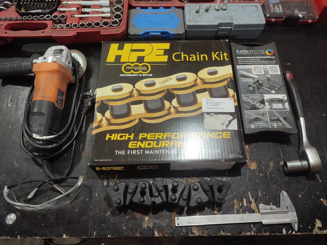

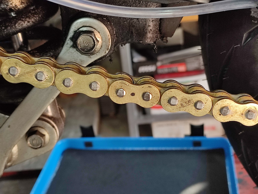

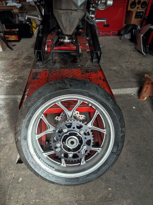

opanak zamenjen, balansiran, novi lezajevi, semerinzi, damper gume i lancanik
ili ti spreman ful koza klima i dva rubina
viljuska sredjena
nabaciti jedno
nabaciti drugo
pa zanitovati
magistralu
opraviti
udenuti
podesiti lanac i vratiti lancobran

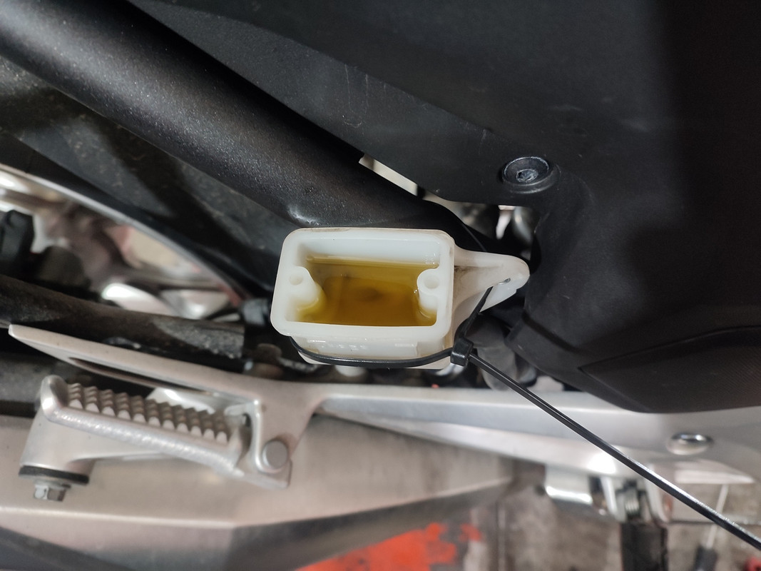

crvena na radOs

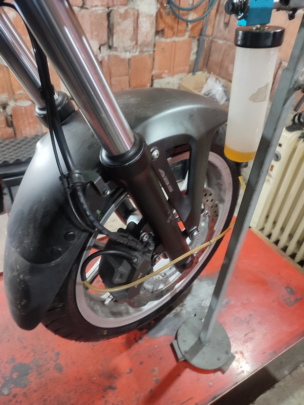

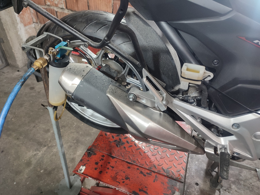

klip i vodjicu ocistiti, klizace podmazati
zameniti koionu tecnost
mora se srknuti inace u nesves ode....vid drveta lepog  :)

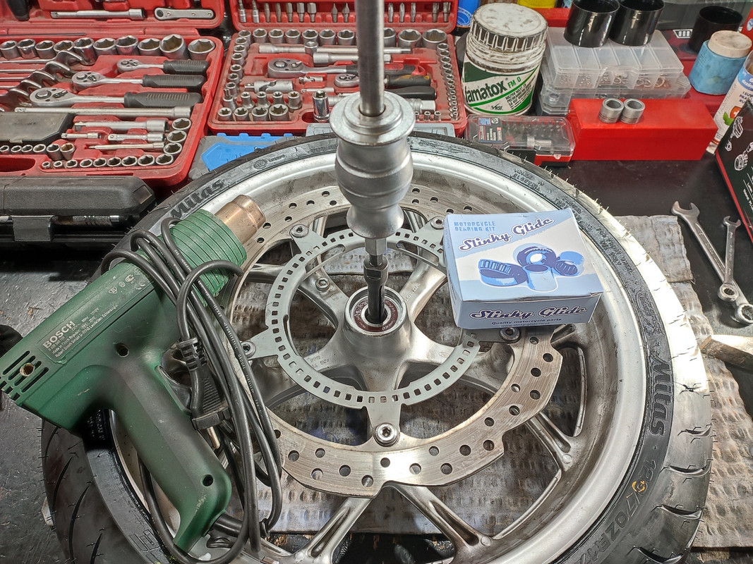

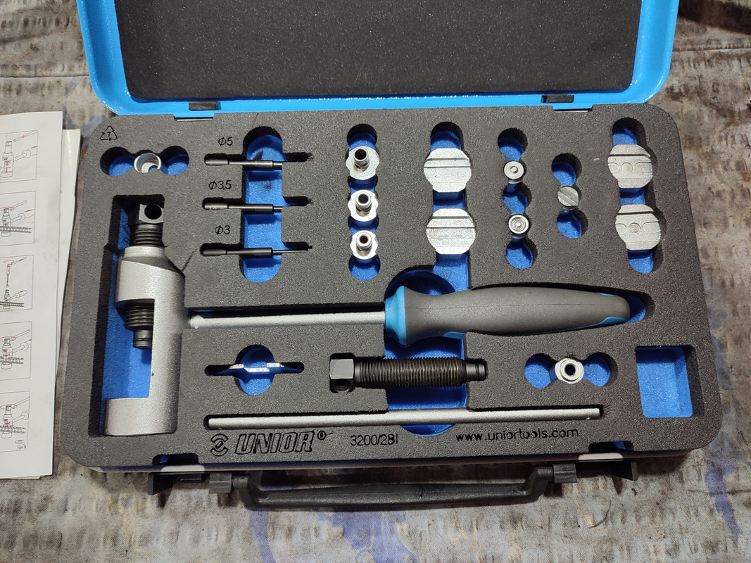

Pre 8 sati, muljaz je napisao:
Ovo je skupa prica!?
Ima ga na KP za skoro 14.000din. tako da nije skup alat.
Zapravo svaki dobar alat nije skup, koliko god da je para.

Pre 3 sati, živke je napisao:
@Satelis uh kakav posao!
A ovaj alat za čupanje kaveza - kako se zove tačno i može li se naći gde povoljno ?
To ti je alat za vadjenje ležaja iz slepih rupa. Gde se ima uzeti povoljno sada ne znam jer ga odavno imam.
Pogledaj na Lincos alati sajtu.

Mene zanima sta ce se dobije sa ovim novim setom.
Mnogo vise nego što fabrika pruža.
Poenta je da u toku voznje točak lako ide na gore zarad boljeg upijanja neravnina a da ne propada kao blesav na oštrijim kočenju.
YSS je tako odredio setovanje za NC, ima ga za godište 12-14 i od 14-20, za modele 21+ nema za sad.
Mene ako pitate isao bi na min 10W gradaciju, spustio na 7.5 i na kraju 5W....ima prostora za igranje.
Takodje može se i sa klipom igrati u vidu bušenja nove rupe ili više njih.
Sve je to fina igranka koja može odvući mnogo vremena dok se sve isproba i nađe željeno....malo bi tu mozak odlepio 🤪

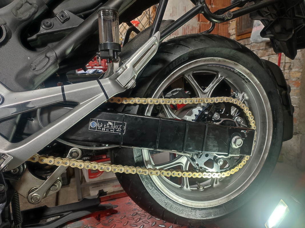

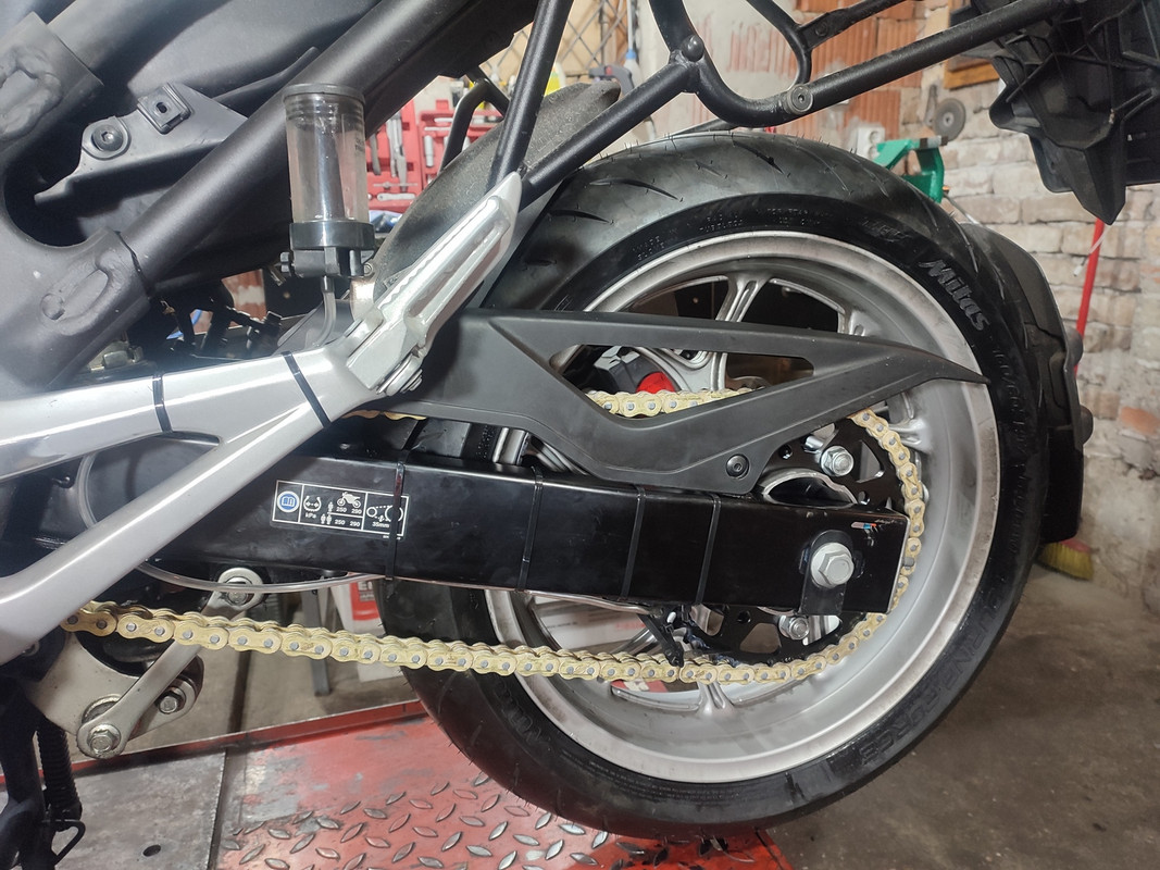

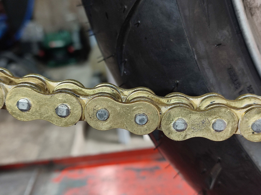

Ako dobro vidim stavlja se lanac  "kojeg ne treba odrzavati".
A stavlja se i podmazivac lanca?
Odlicna prilika da upitam strucnu javnost:
Da li to ne vjerujete u samoodrzivost lanca ili je neshto drugo?
Unaprijed zahvalan
  • Zainteresovan, 754 postova
  • Lokacija: Skopje
  • Motocikl: SV650A
louis.de
To guarantee the function and aesthetics, please follow 3 simple rules:
Clean and relubricate the chain:
  • after washing the motorbike
  • after a ride in wet and/or salty or dusty conditions
  • Before storing the motorbike at the end of the season (winter).
regrease the chain once a year
Check the chain tension every 3,000 km.
Pre 2 sati, Limeni67 je napisao:
Unaprijed zahvalan

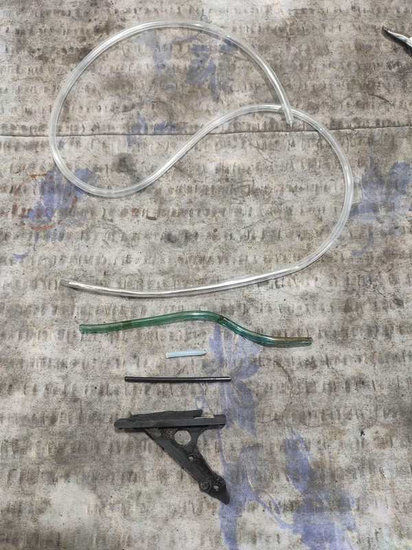

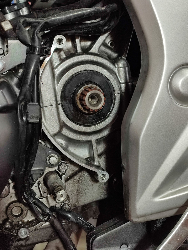

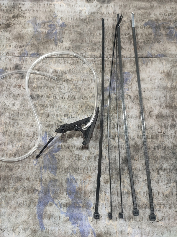

Podmazivac je imao od ranije ali silom prilika magistrala je stradala tako da je sad samo vracena u stroj.
Skalpelom rasekao staro crevo ne bi li izvukao zicu (10-15cm duzine), umetnuo u novo crevce i stavio novu niplicu. Zica donekle regulise protok ulja, prvensveno usmerava crevce.

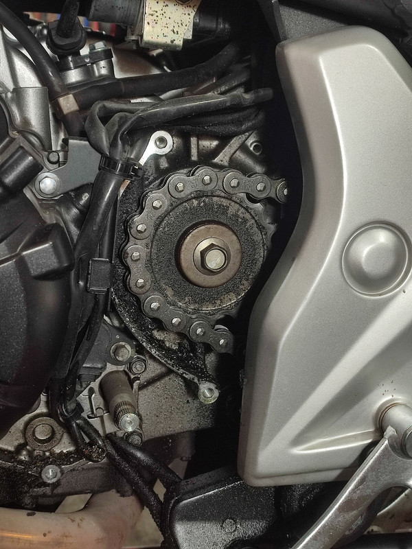

Sto se samoodrzivosti lanca tice ili ti da nema odrzavanja, u ovom slucaju ne pije vodu, objasnicu zasto sam tog misljenja. Naglasio bi da je to samo moje misljenje, mozda jesam a mozda i nisam u pravu.
Dal bio lanac u agregatu (lanac bregaste) ili pogonski (tocak) potrajace jedino ako je u cistom okruzenju, kupan u ulju i da nije izlozen napinjanju (gasiranje).
Lanac bregaste gotovo da je u idealnim uslovima ali i kao takav km dolazi do njegovog habanja, trosenja, istezanja.
Pogonski lanac kod vecine dvotockasa nema takve privilegije, retki su modeli (BMW C600/650, Kymco AK) kojima se lanac kupa u "zatvorenoj kutiji".
Lanco kod NC-a je izlozen svim vremenskim prilikama i ne prilikama, tako da, sta god pisalo na ambalazi (sa ili bez odrzavanja) smatram da treba imati podmazivanje.
Razlog je vrlo jednostavan....
Veza lanca sa lancanicima je od metala, trenje metal o metal (spoljno i unutrasnje) je neminovan u toku voznje . Pitanje je sta ce smanjiti trenje, ujedno brze habanje?
Ulje ili mast ili sprej, to su nam opcije ili ti mogucnosti koje pomazu. Unutrasnje je vec fabricki podmazano mascu kao i spolja dok se sloj neskine.
Kad nema podmazivanja, lanac bez odrzabvanja moguce da ce potrajati ali ustrb toga prednji lancanik trpi vecu stetu.
Pored toga sto ulje podmazuje, ima jos jednu ulogu a to je ciscenje lanca u toku voznje (najbitniji faktor). Zbog toga svi podmazivaci koriste neki vid ulja.... motorno, menjacko, za testere predvidjeno, mozda i na hid. bazi nisam siguran, zuto, zeleno, plavo, crveno.....
Ulje kroz magistralu dospe na lancanik, centrifugalna sila ulje navlaci na lanac, ulje kupi za sobom prljavstinu i leti sa lanca vani..... i tako u krug.
Nadam se da ste me razumeli sta sam hteo reci bez obzira sta pise na ambalazi :)

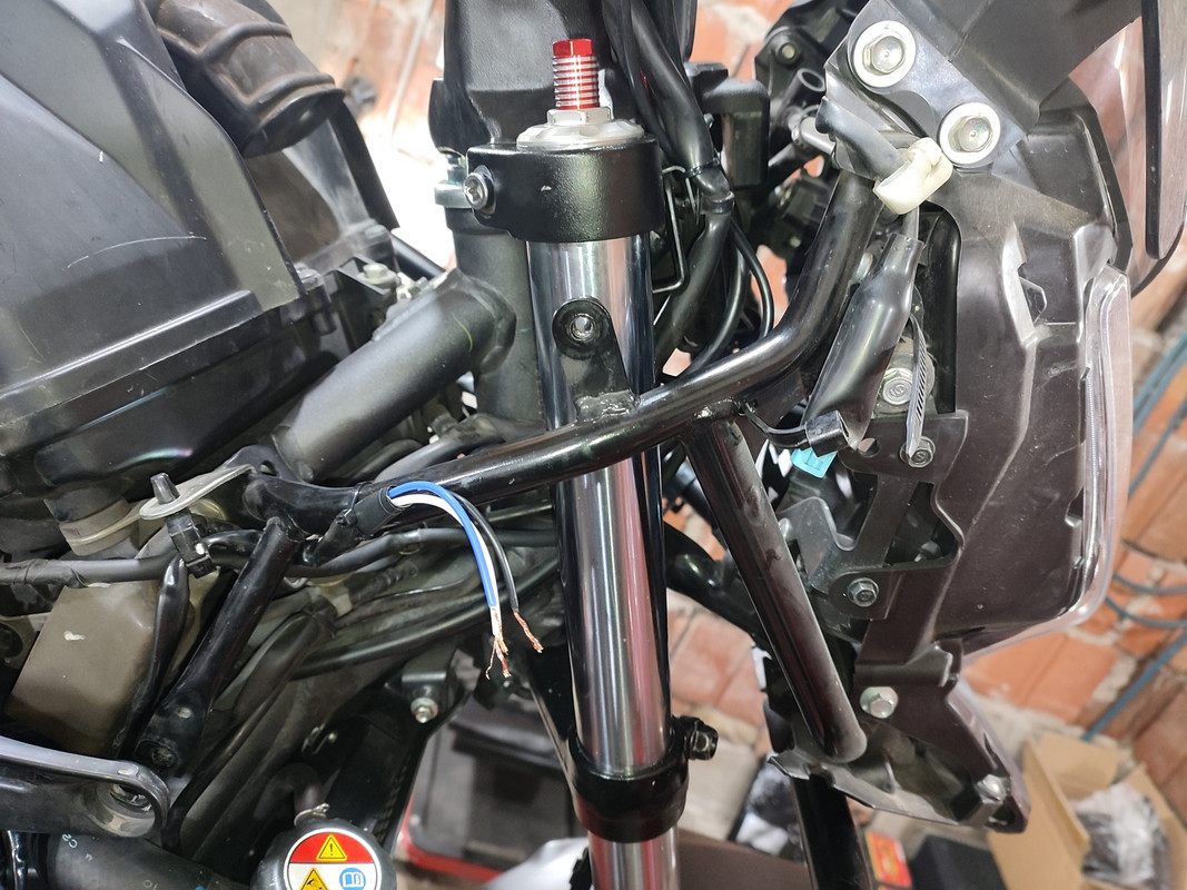

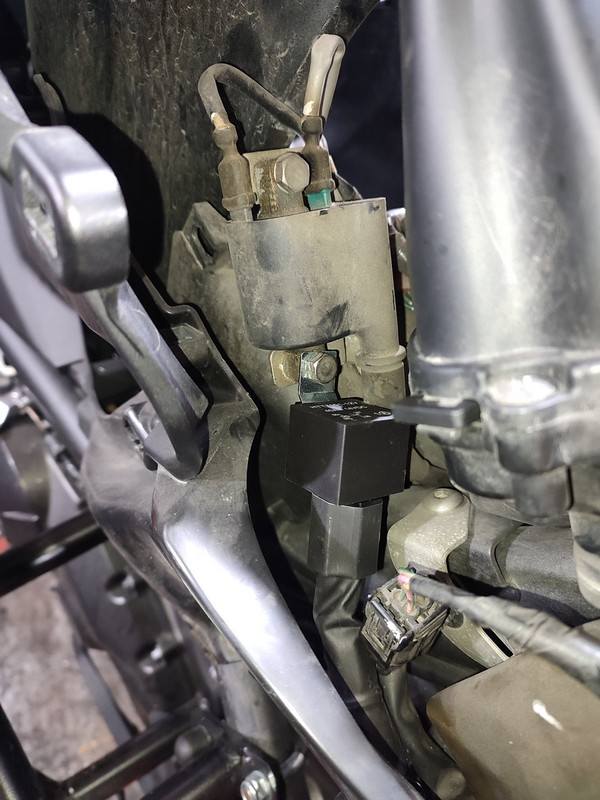

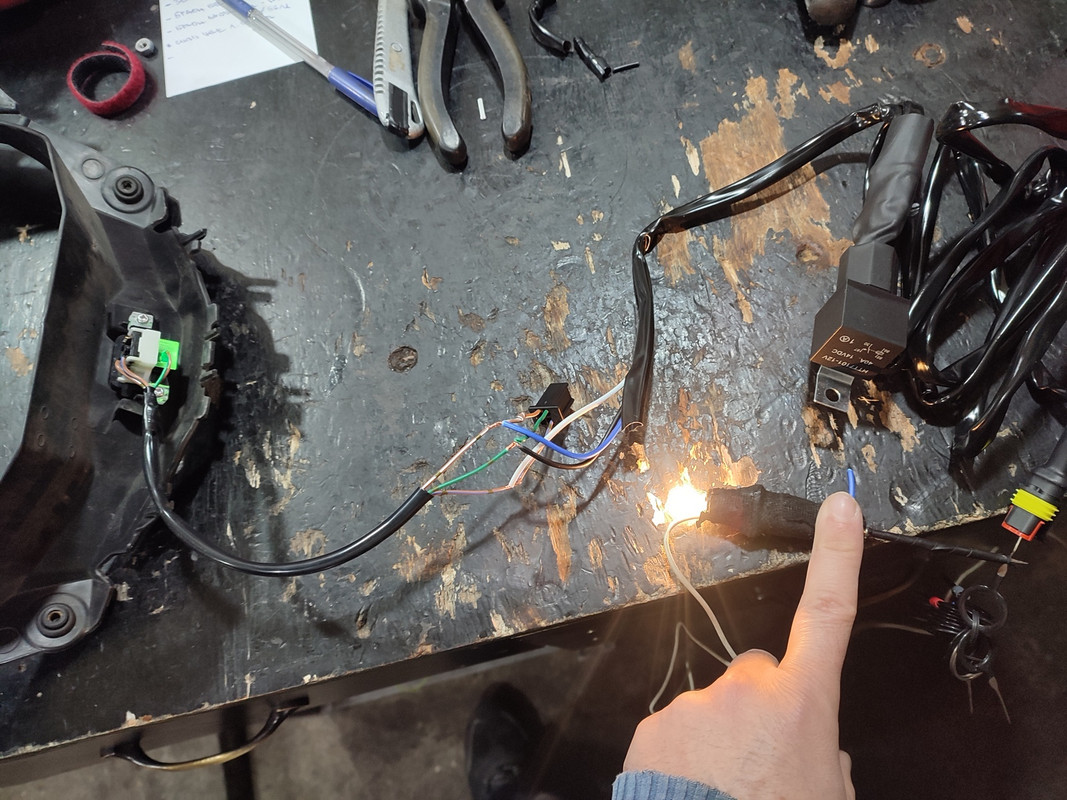

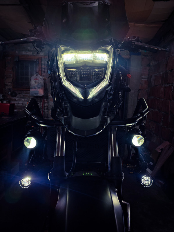

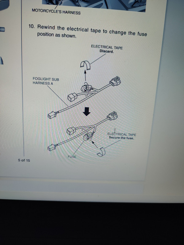

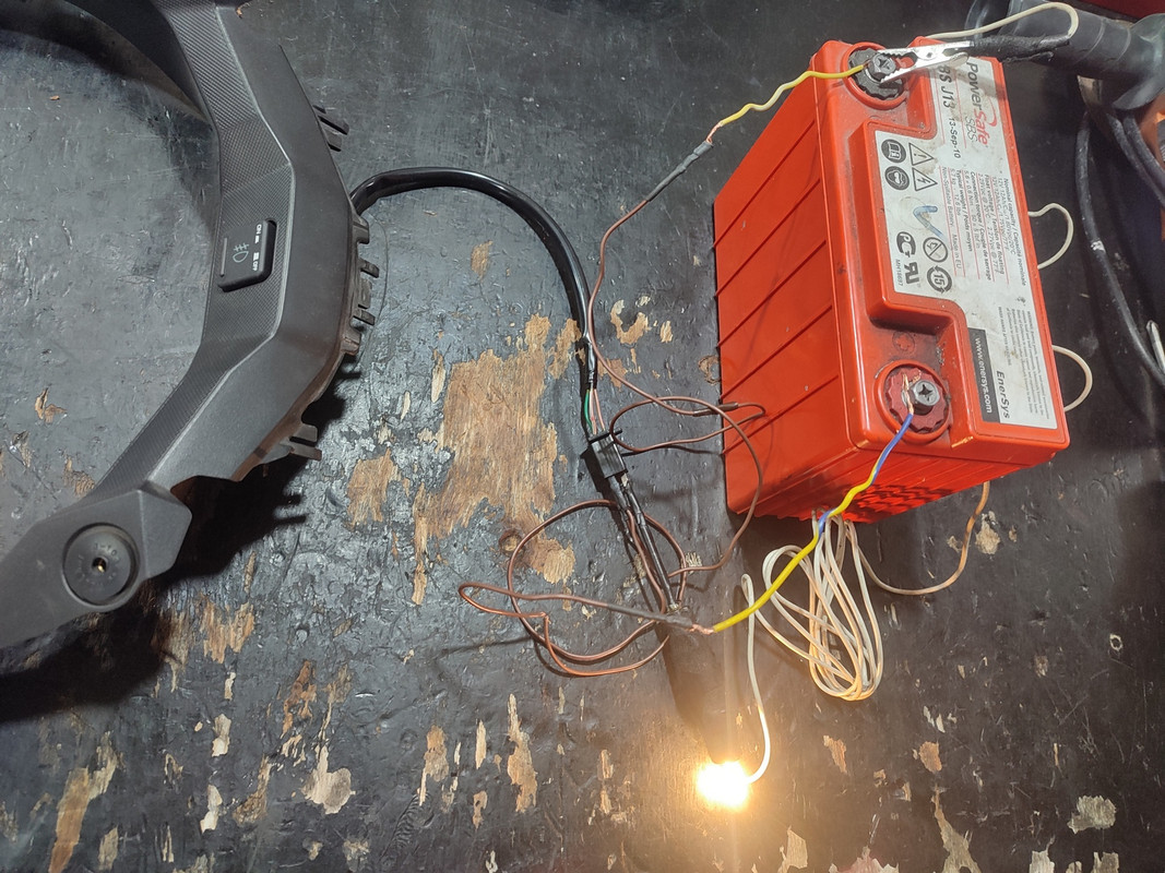

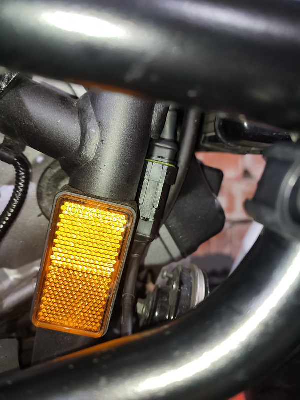

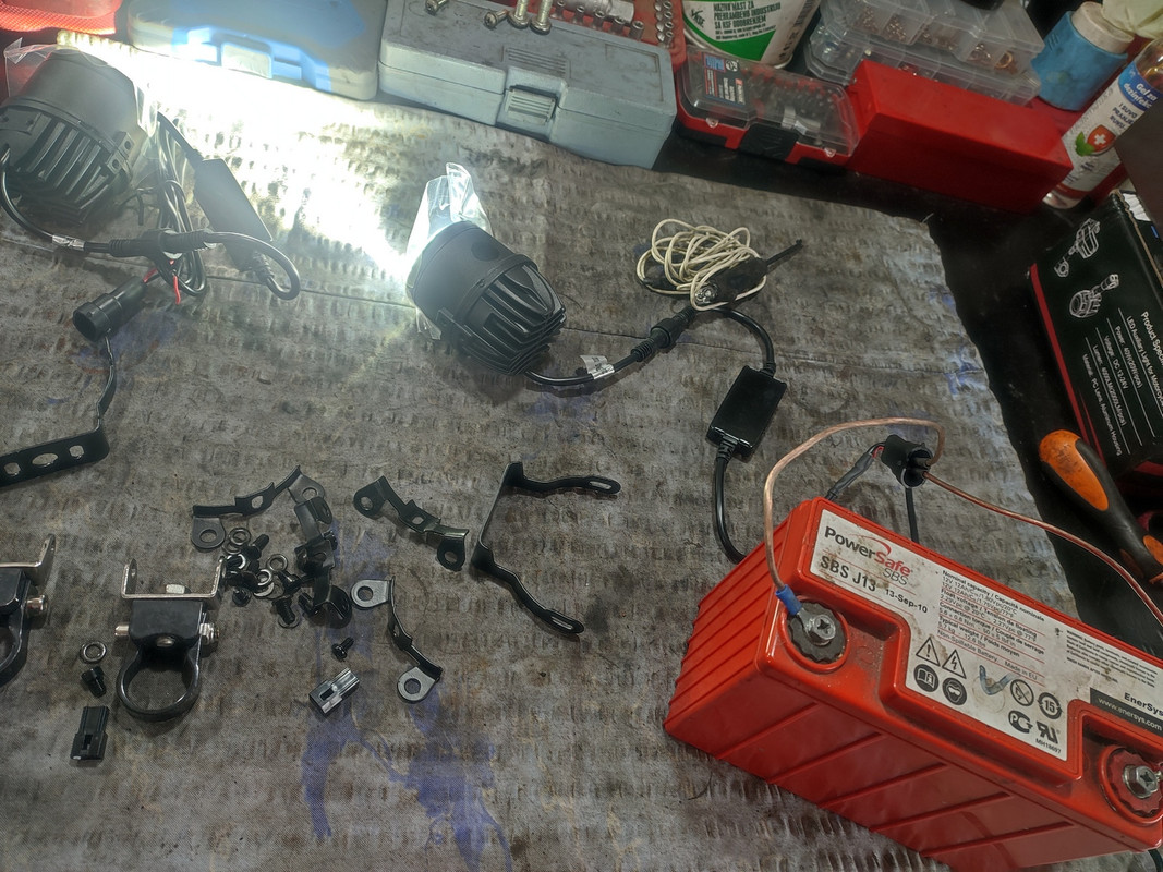

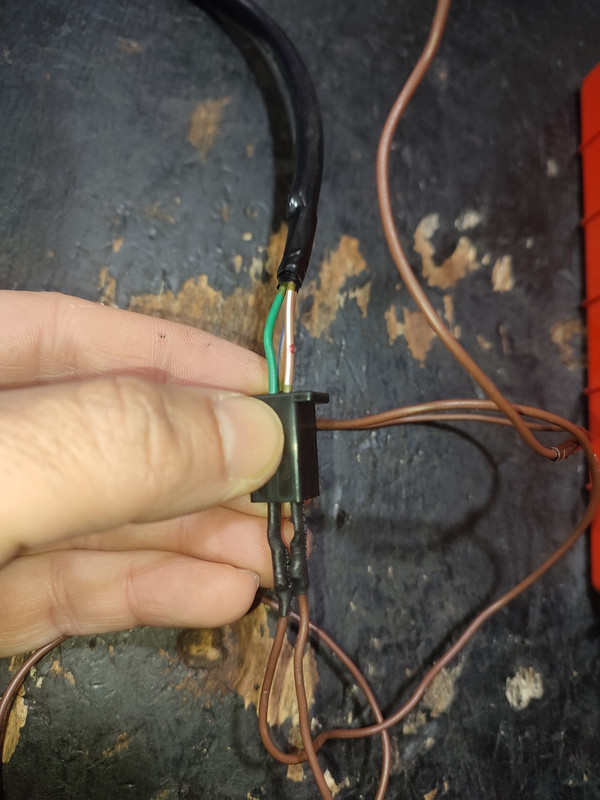

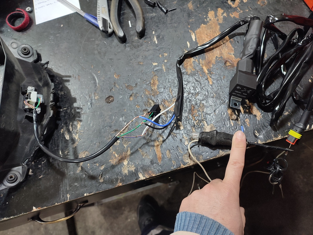

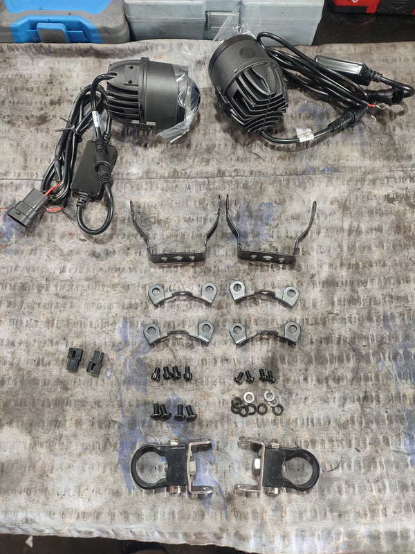

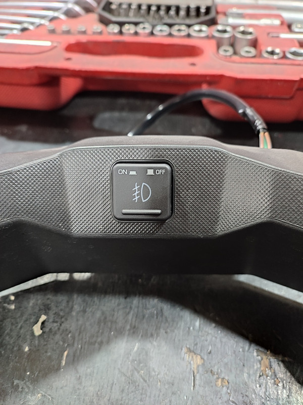

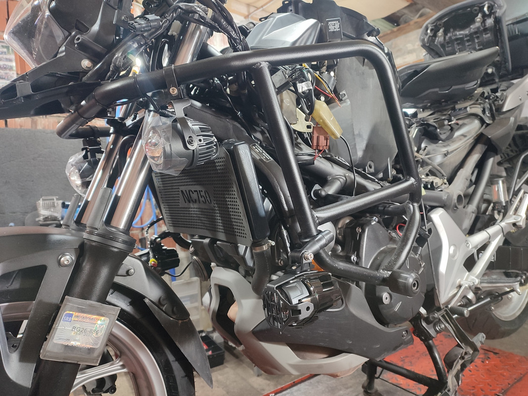

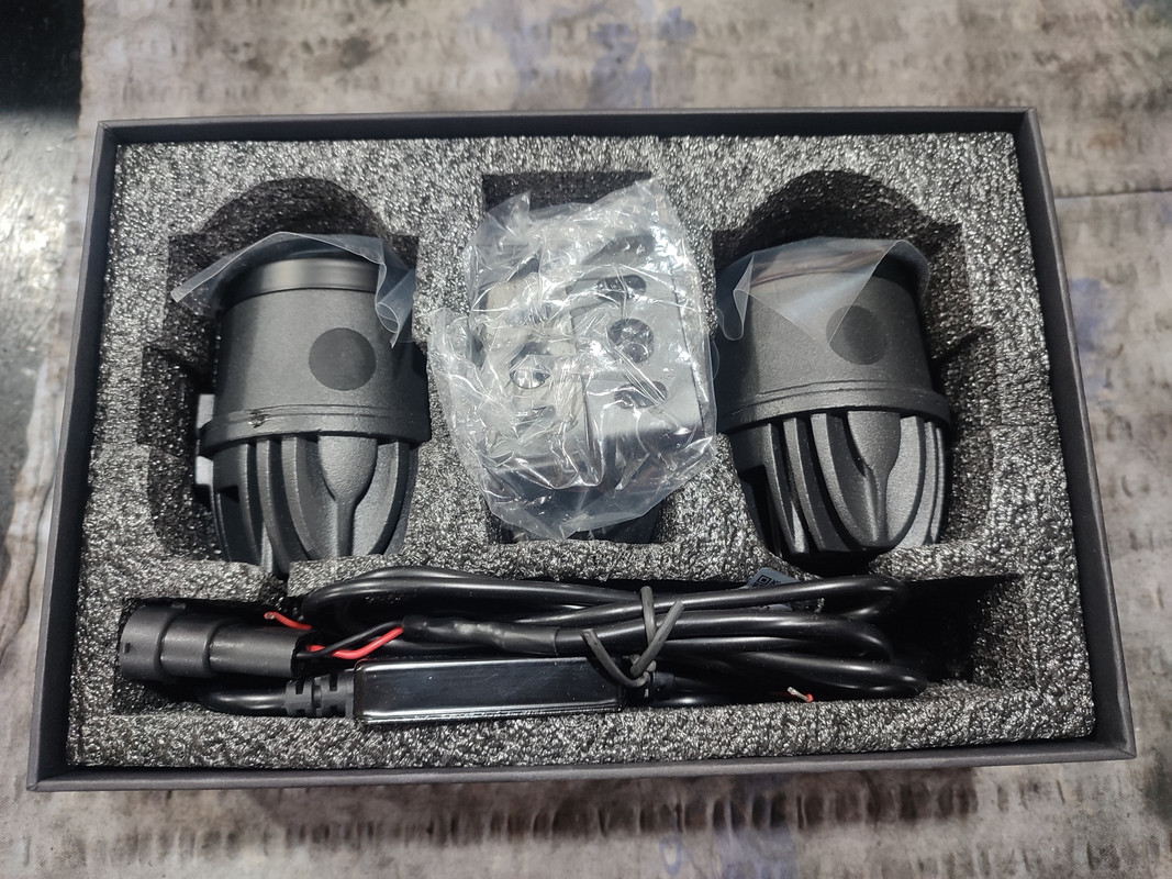

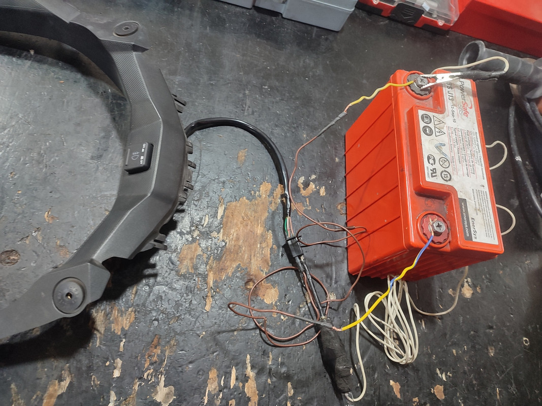

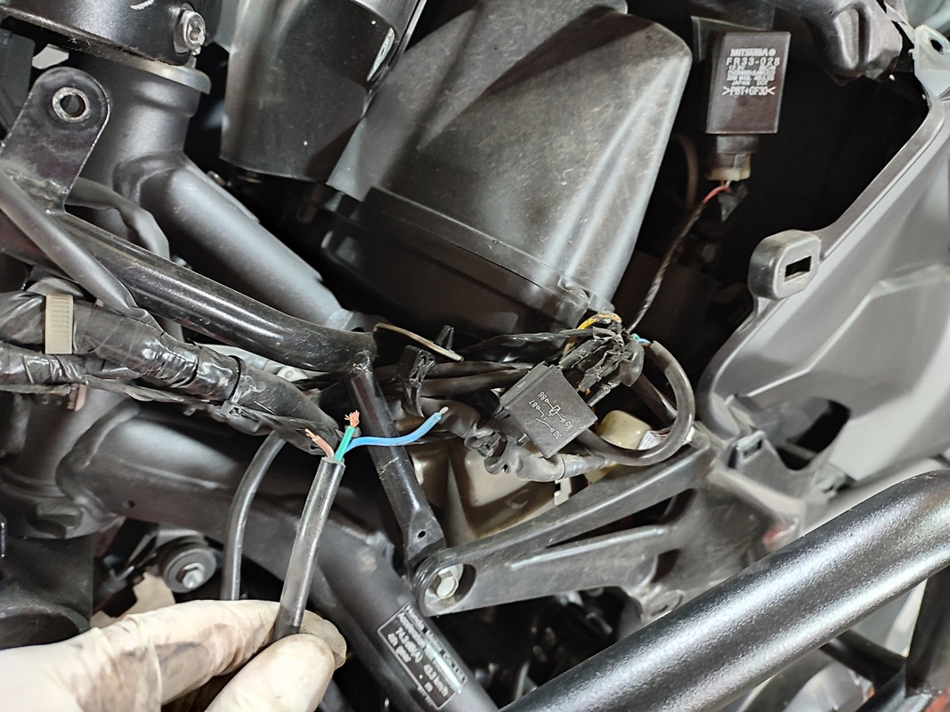

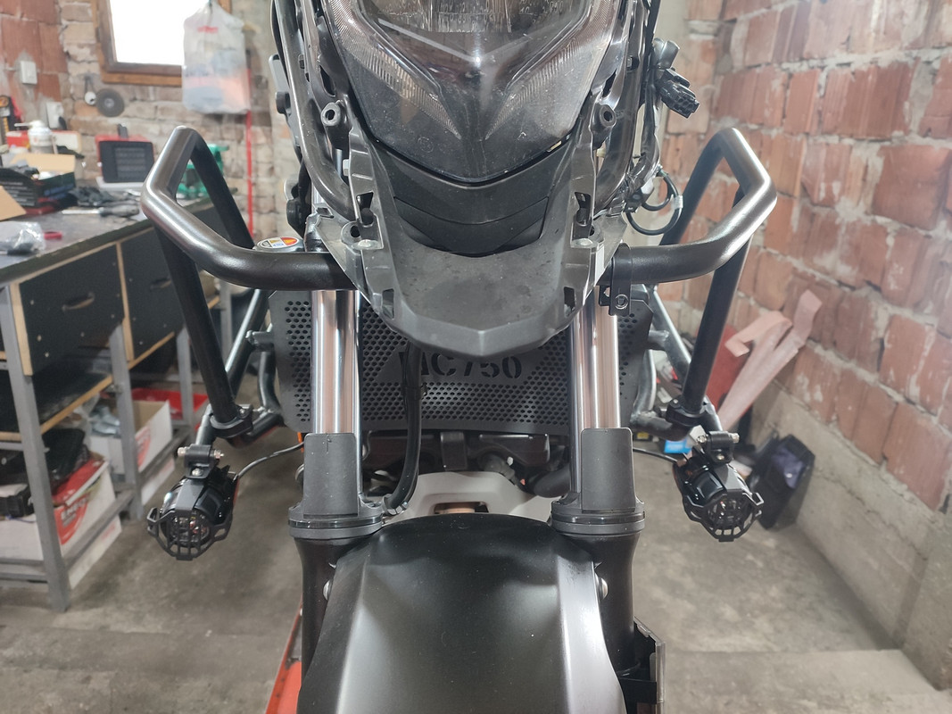

Da nastavim dalje sa Nidzinom makinom ljutom....
Dok cekam Dragana da odradi ispravljanje, polako pripremam teren za elektriku.

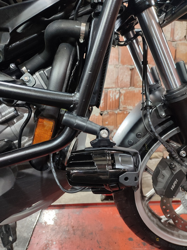

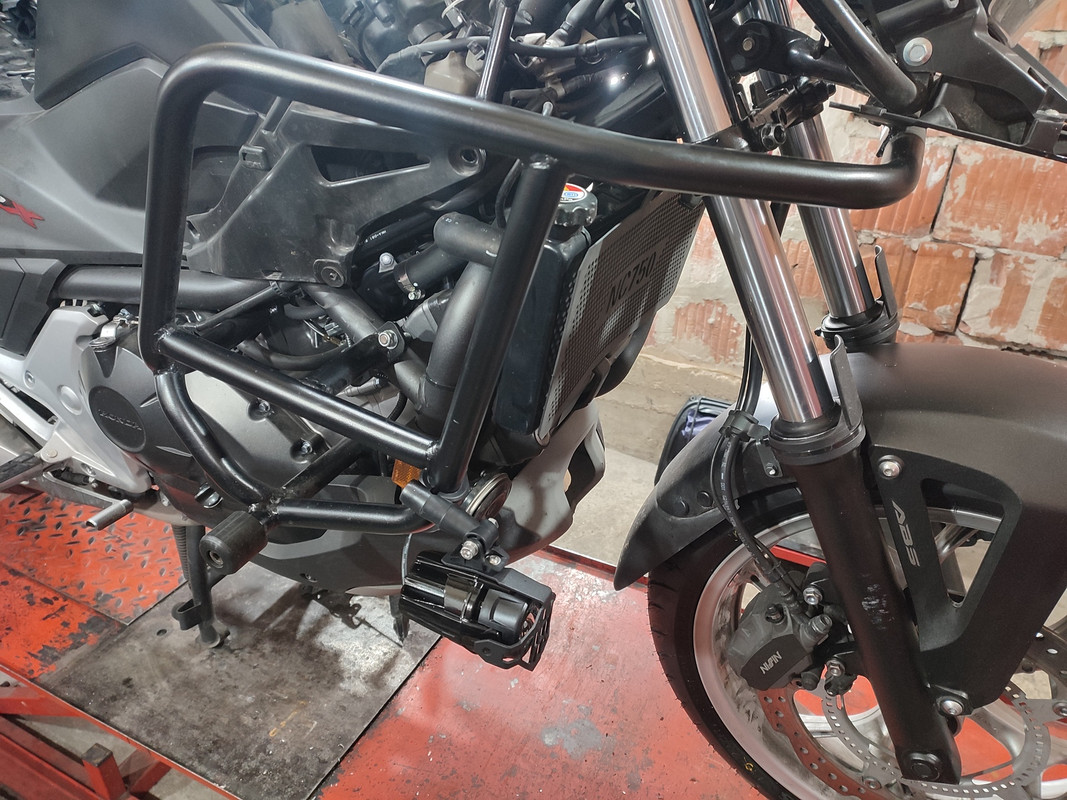

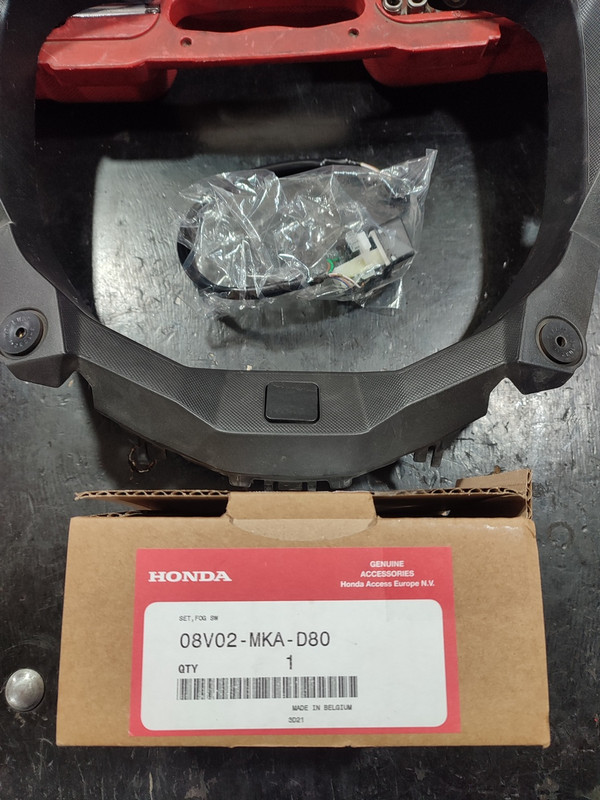

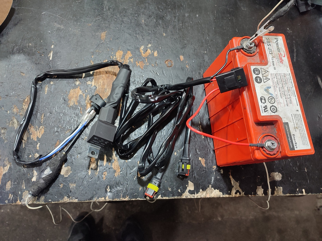

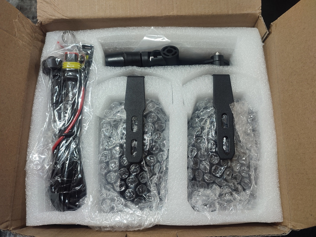

Ceka me ugradnja uticnica, grejaca ruku, donjeg i gornjeg svetla za maglu il dodatnog svetla...mozemo nazvati kako god. Moram napomenuti da maglenci babaroga dobro rade, dan prave u bukvalnom smislu.
ekipa je tu, u levom cosku OVE su ledice, u desnom klasika sa Alia
E sad, sta Nidza jabuka zeli.....
- Projektore ugraditi gore, aktivacija da bude na oem prekidac koji dodje ispod inst. table + da se veze dugo svetlo posto u samim projektorima ima klapna tj oboreno/dugo svetlo.
Ok nije sporno, donekle.
Sporno je sto projektori nemaju kompletnu instalaciju, nit nosac za crash bar. Pride nemam ni deo oem instalacije koji dodje posle prekidaca .... super sjajno :stabre:
- Druge maglenke postaviti dole i vezati na postojeci prekidac. Situaciju vadi sto taj set ima kompletnu instalaciju.
U nastavku pravim mali mix.
Od starih maglenki iskoristicu nosac, na nosac kalemim projektore. Instalaciju uzimam od maglenki sa Alija, secem, jedan deo kalemim na projektore, drugi deo radi se priprema za oem prekidac i tu su Projektori reseni.
Maglenke sa Alia vezujem na postejecu instalaciju od prethodnih maglenki.... reseno i to.
Tu je oem rele koji se bocne u kuciste kao i osigurac kako bi se doblo napajanje na belom dzeku predvidjenom za gedzete.
Taman resio semu u glavi, vec je kasno a i umor me stize.... zvoni telefon.
Veli Dragan da mogu doci, ispravljeno.... opa taman da zavrsim jos i to pa sutra u nove pobede.
doneo, spustio .... gasi svetlo, motaj kablove
odmah sabajle opet kod vukanizera idem, ovog puta da mi resi prednji tocak
dizem semering, evo koliko znaci kad se dobro zastiti (2022)
standardna procedura
ostaje da cuti sa strane
rasclaniti
pa krenuti sa vracanjem
lezajevi, brava, imobilajzer
odmah se resava kociona tecnost
sad je stabilan na tockovima
tako da se mogu vratiti tamo gde sam stao.... maglenci
njih kalemim na staru instalaciju
u donjoj zoni kako je receno
cilj je da biju nisko i u sirinu
takodje je cilj da demontaza bude laka, dzek je dostupan
sad mogu preci na projektore
dva odvoje voda sa crvenim i crnim zicama, masa nije zajednicka
oem prekidac
kad se klikne treba da zasvetli prekidac
ovo je parce instalacije koje nedostaje, moze i bez njega
zelena je masa, braon/bela je + p.k, braon/ljubicasta je izlaz (ka releju 86)
sada oem prekidac treba nakalemiti na novu instalaciju
- zelena treba da se veze na crnu zicu
- braon/bela ide na plavu
- braon/ljubicasta ide na belu
- zica dugog svetla je na sivom dzeku sa leve strane tik pored dzeka kon. brave
iiii to ce sve da sljaka kako treba
pakovanje instalacije
leva na levu stranu, desna na desnu, ove zicke su namenjene za prekidac
dzek lako dostupan
sTra da te uvati, izgleda kao da ce da zapuca
Tu sada za Vas imam jednu informaciju i jedan problem.
- Informacija je ta da NC ne opaljuje + (plusom) kao sav normalan svet dugo svetlo, vec to radi sa - 12V.
Tako da se ne zajebete kad ispitujete zice, odnosno trazite + ....necete ga naci.
- Sad da predjem na problem sa projektorom tj dugim svetlom (klapnom)
Problema nema, sve sljaka (donja, gornja magla, blicanje) kako treba dok je bajk na kontaktu.
Kada se upali bajk, ukljuci projektor odmah aktivira dugo svetlo bez obzira sto je oem prekidac na levoj strani na oborenom svetlu. Ugasim motor ... na kontaktu radi kako treba.
Obicna, pogotovo led probna lapa negira postojonje - signala kad je upaljen bajk.
Da skratim pricu.... projektor ima svoju elektroniku, malu crnu kutijicu koja je osetljiva, kupi neki impuls koji vidi kao signal i aktivira mi klapnu dugog svetla.
Problem sam resio dodatnim relejem, signal sa oem prekidaca dugog svetla opalice spulnu releja, rele preuzima ulogu prekidaca i - 12V salje na klapne.... problem resen.
to u praksi rodjaci izgleda ovako

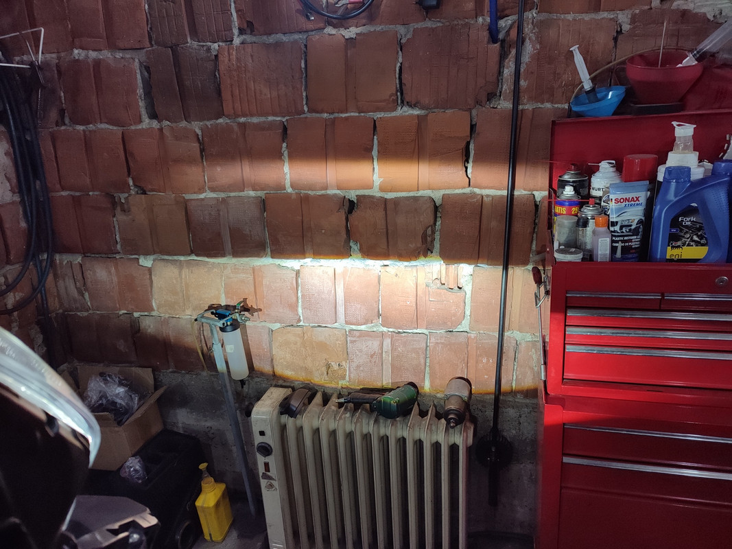

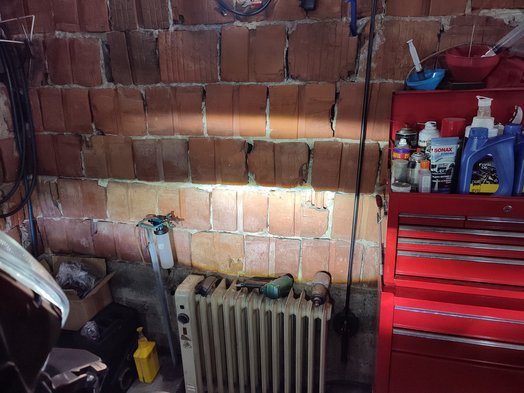

dal ima neki far da grdje svetli 🙄 oboreno svetlo
donja magla
sad nastaje ono pravo (koliko oem ob. svetla stane u projektore :lol3:)
zajedno
Slika ne moze docarati realno stanje, mozda ce bolje biti kad se pogleda klip.
gasi svetlo
Nastavice se.....
