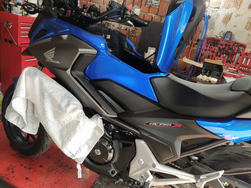

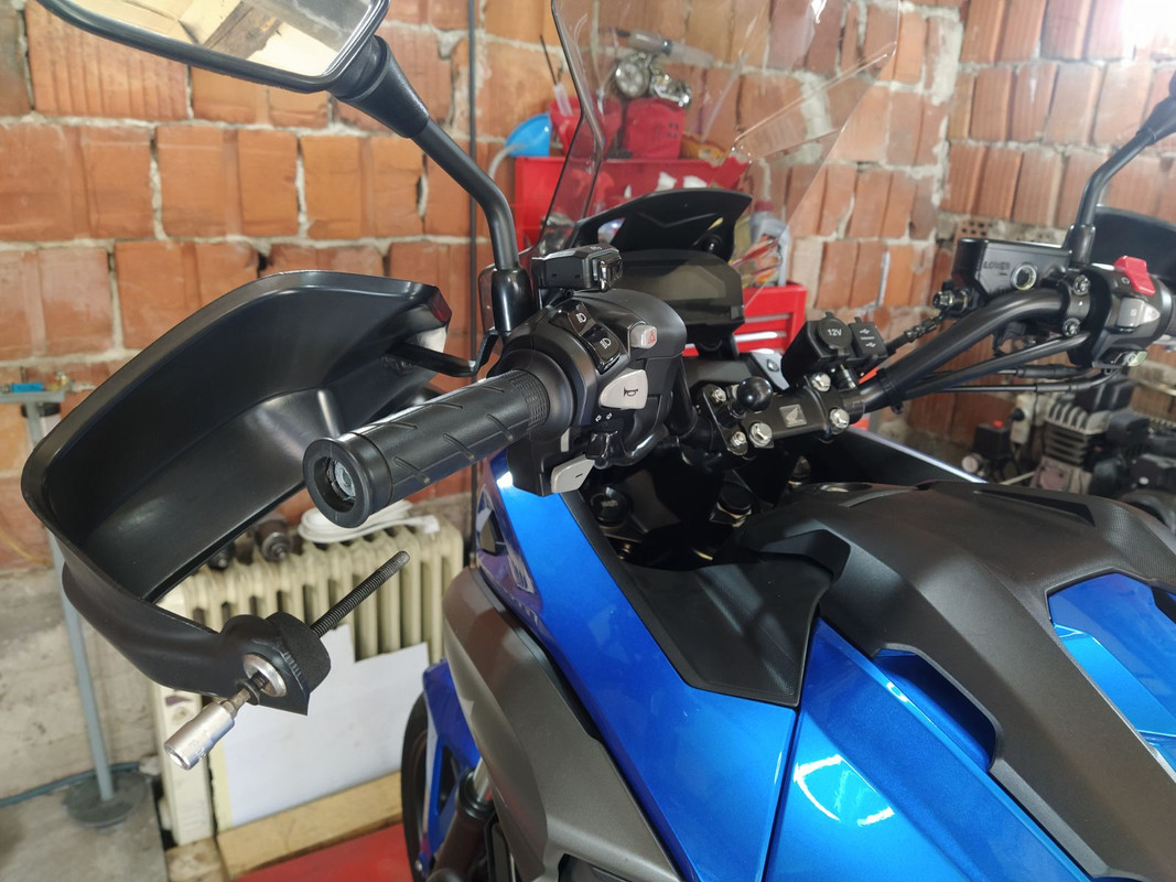

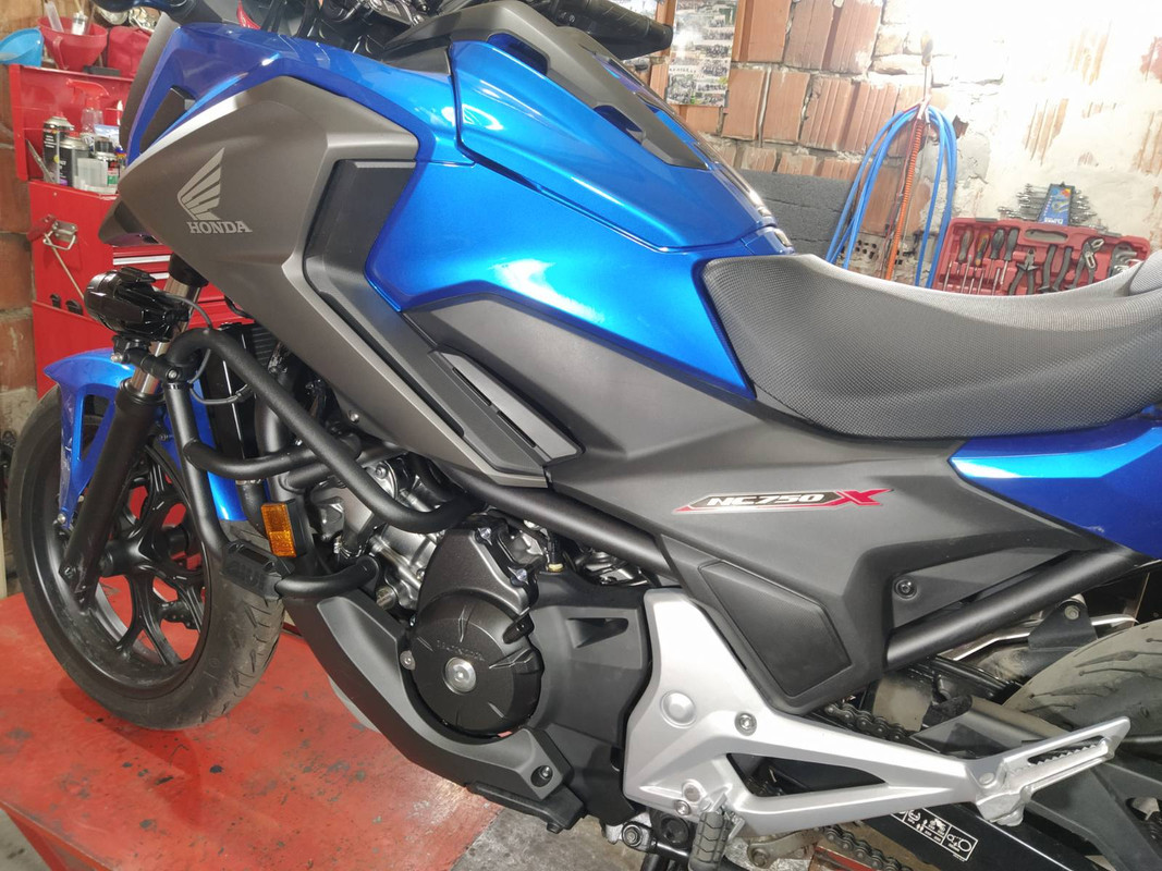

@Veso96 Dobrodošao u klub :)

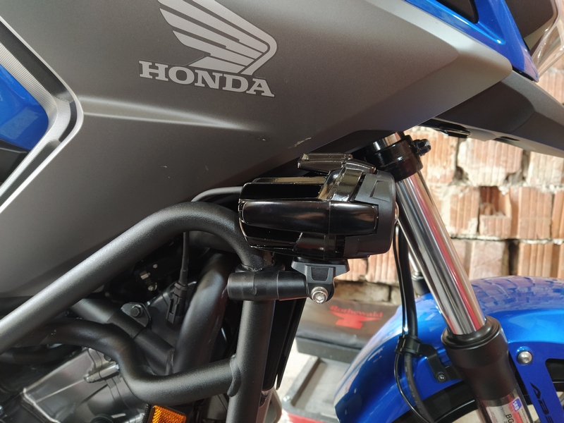

Elem, napakovao sam dosta stvari na svoj NC, pa sam sve gadgete merio težinu, da imate uvid koliko je šta teško:
  • Štender 2200g
  • Štitnik hladnjaka 190g
  • Zadnji blatobran 950g
  • Produžedatk prednjeg blatobrana 95g
  • Produžetak zadnjeg blatobrana 140g
  • Štitnici vila 70g
  • Fuzasteri 140g
  • Top case nosač 3160g
  • Štitnici ruku 230g
  • Crash bar 2400g
  • Štinik kartera 370g
  • Maglenke 460g
Stavio sam i grejače ručki, ali njih zaboravih da izmerim. I foliju za ekran nisam merio :)

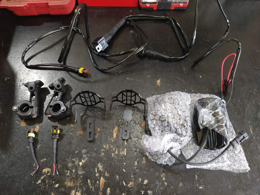

A evo i fotki svih gadgeta
Nosač navigacije, moj rad
Sve potrošače sam povezao preko releja i kutije sa osiguračima
Tank pad-ovi su napravljeni custom po mom dizajnu
IMG_0186.thumb.JPG.1650e44541562e2ea802a32fb8d23413.JPGIMG_0185.thumb.JPG.ac4c68619209a9a70b24a81587f8e950.JPG
Sve ukupno, preko 10kg, bez kofera

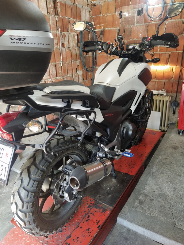

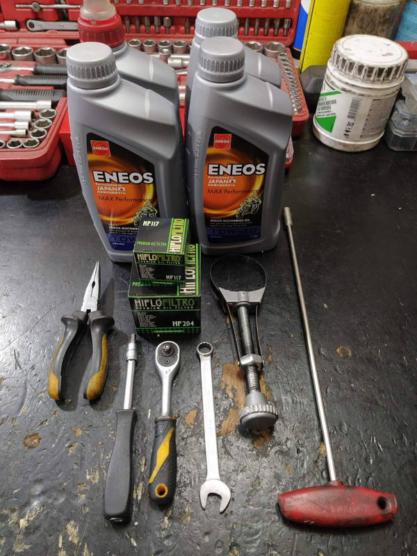

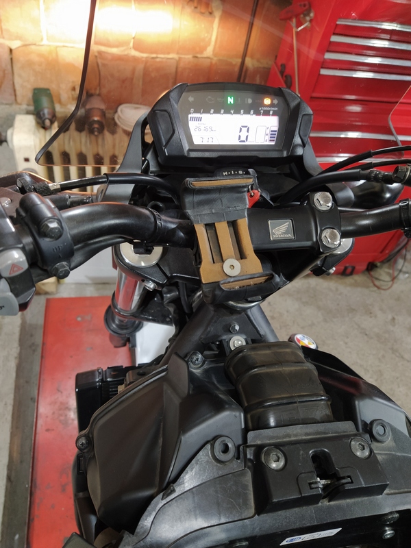

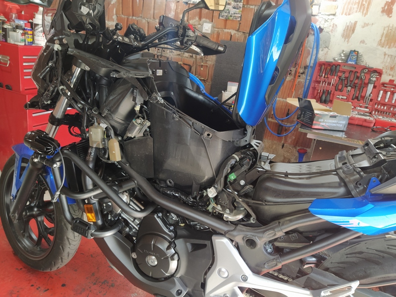

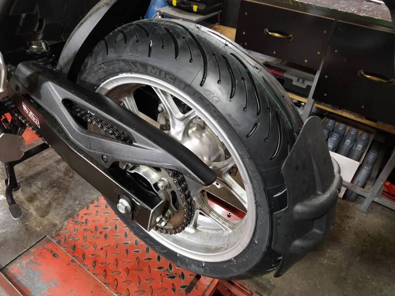

Par NC-ova
Nidžin je dobio novu obuću pozadi
mekana ko dusa, lepi se za prste

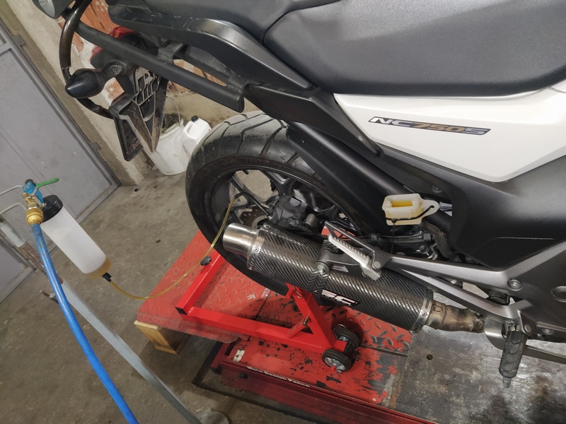

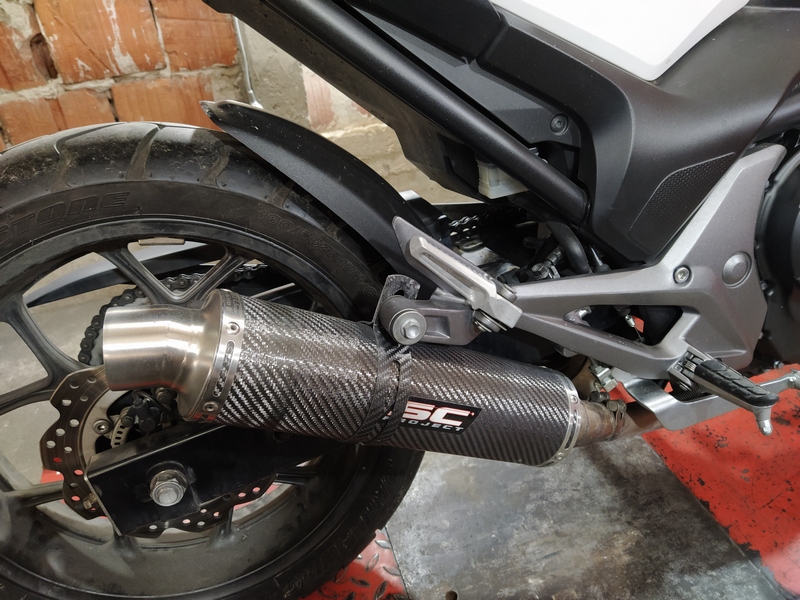

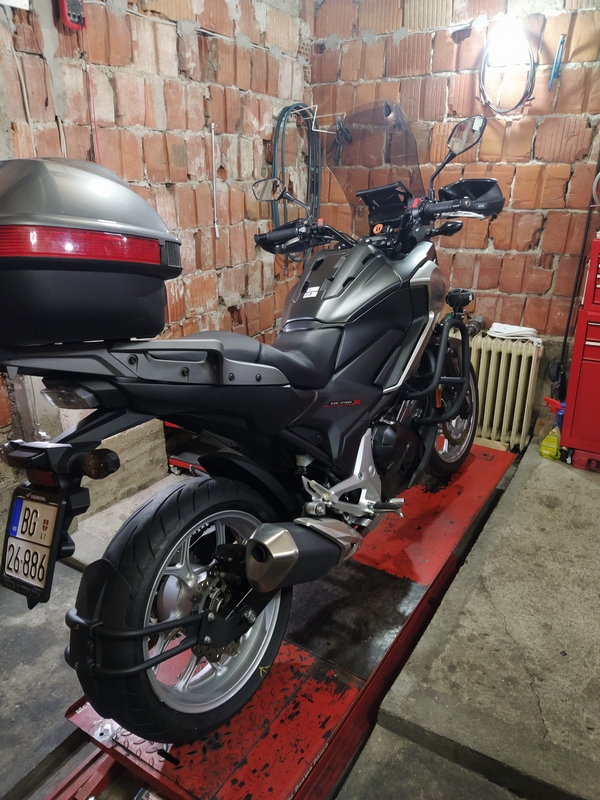

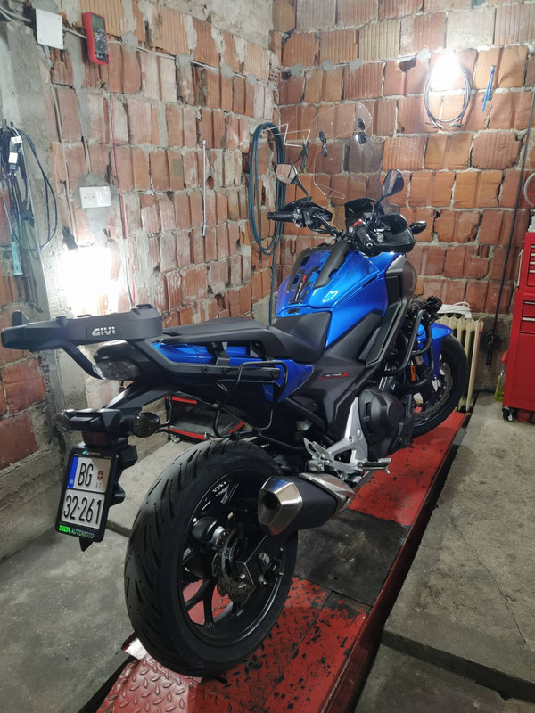

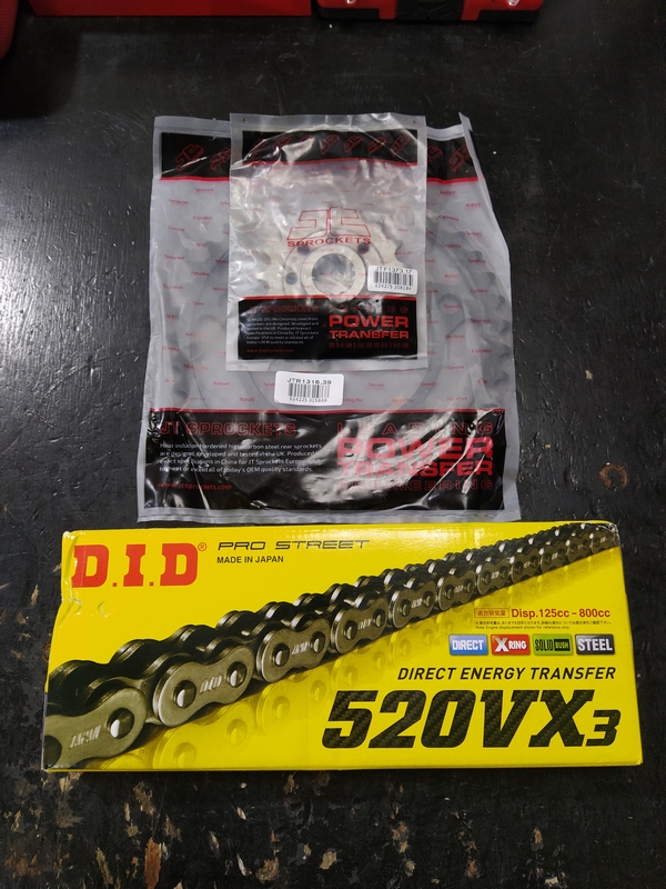

zatim jedan S model
drugaciji trip u voznji od X-a
pracen lepom, dubokom i ne previse jakom melodijom

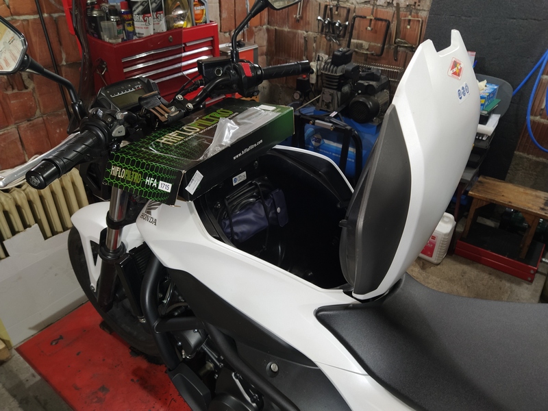

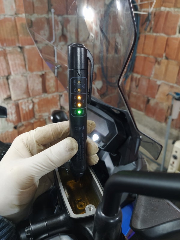

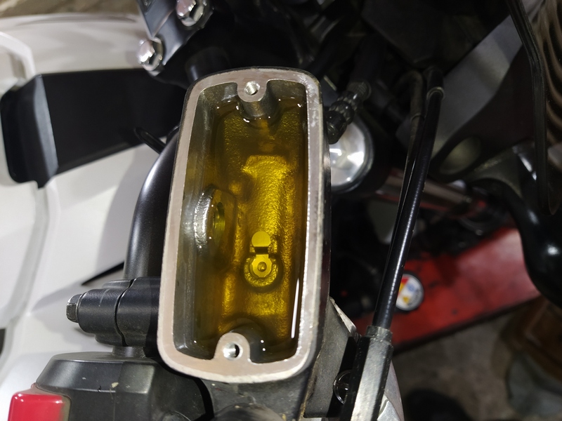

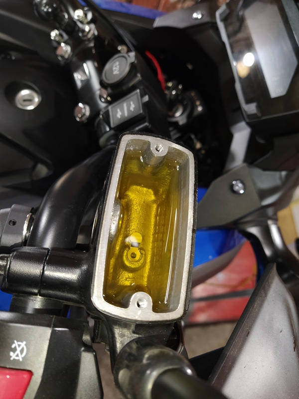

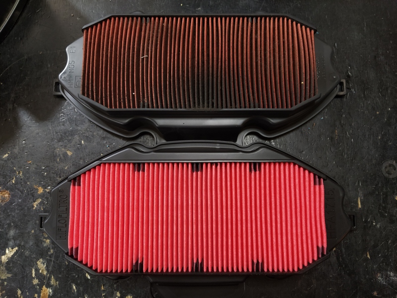

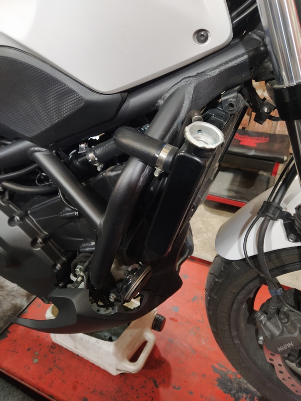

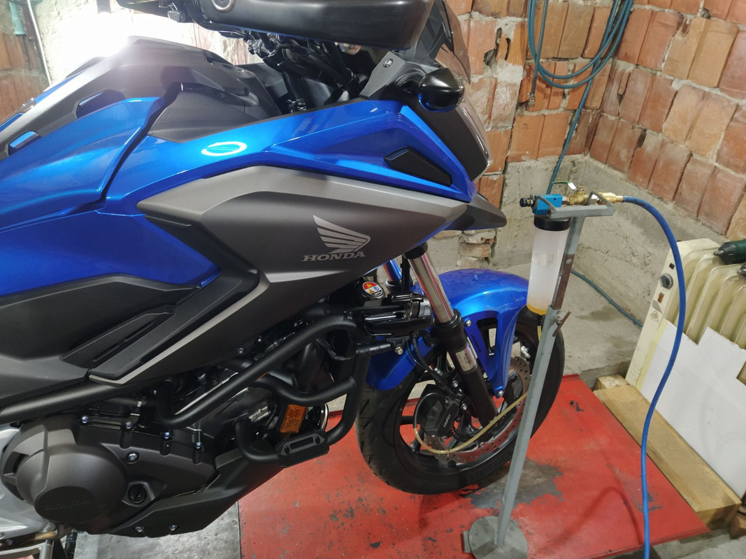

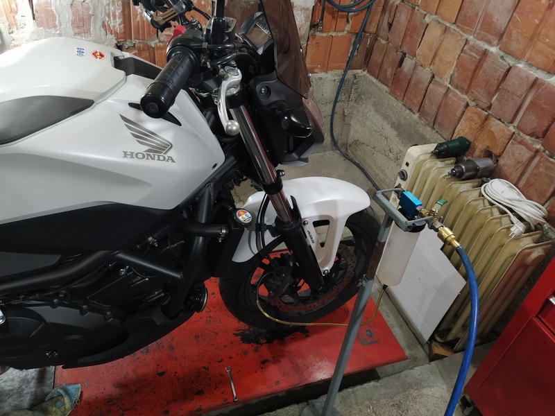

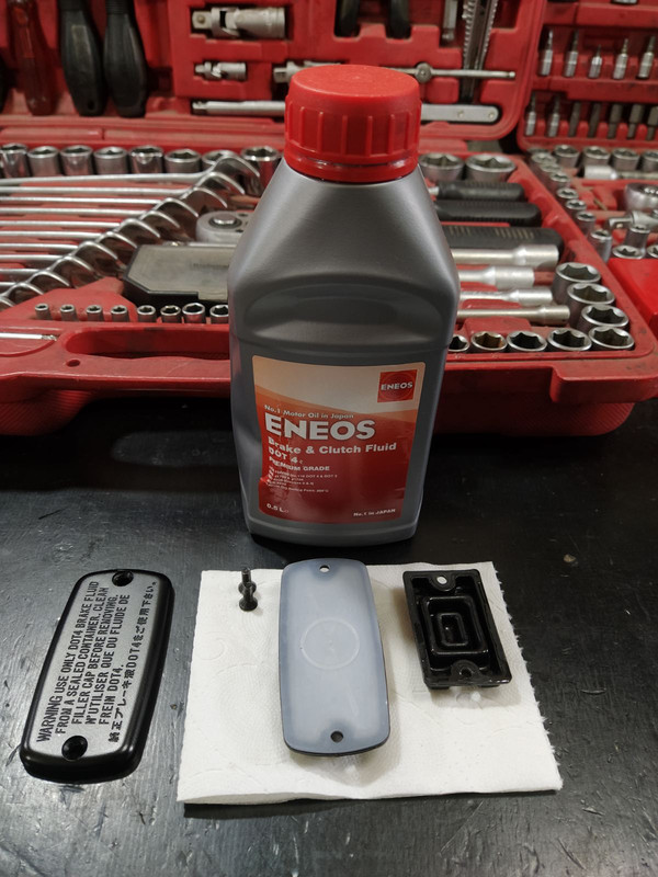

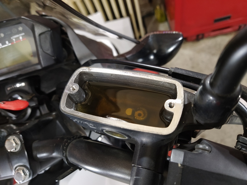

dobio je antifriz

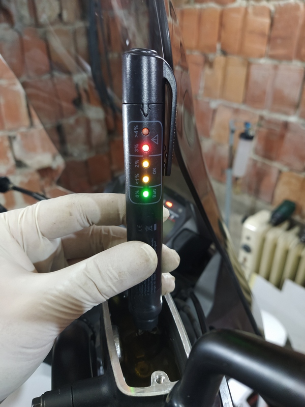

koc. tecnost

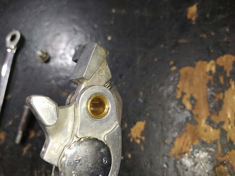

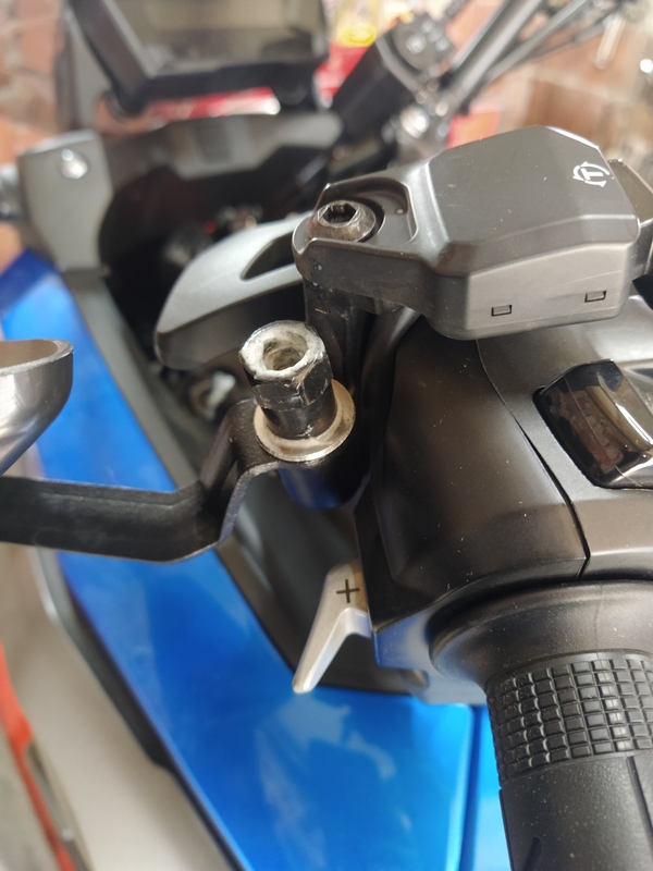

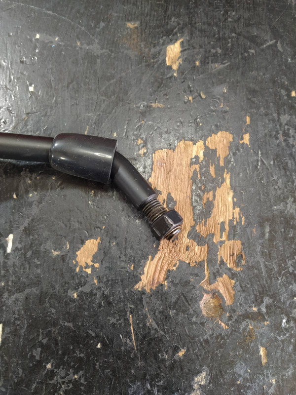

poluga oce kaki malo
f.v. treba zameniti
zabicu takodje

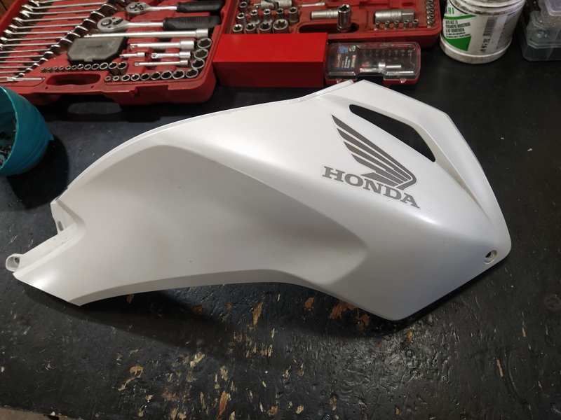

najgora boja za pipati prljavim rukama

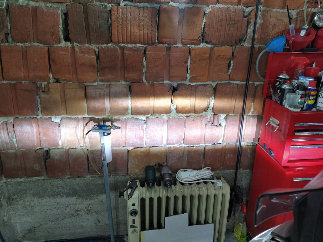

dok se greje tj ceka ventilator
macnuti
pa pakovati

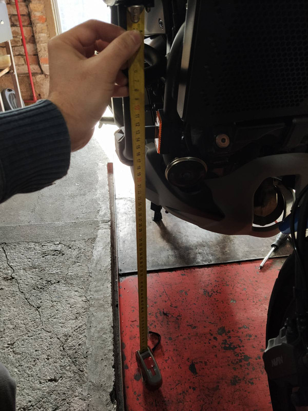

pretrljati

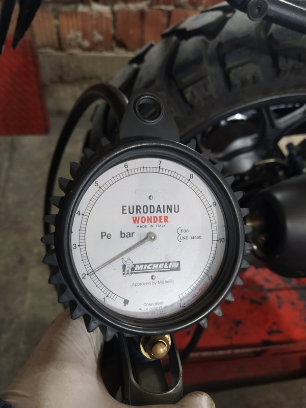

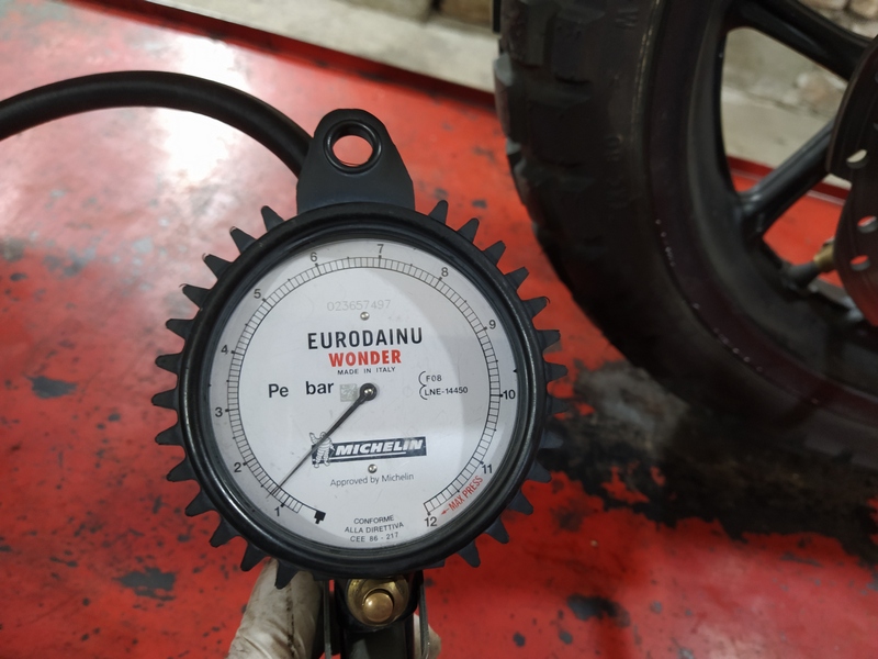

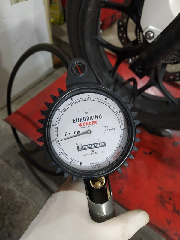

smanjiti pretisak prednje (i zadnje)... dobrano preceran

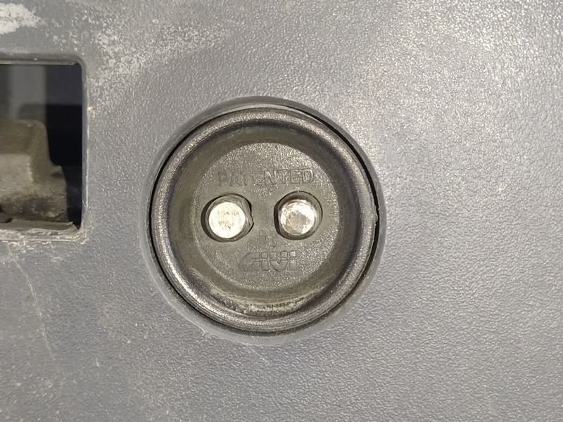

pojacati kontakt

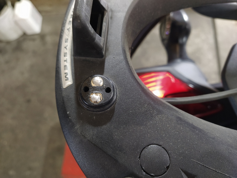

stop svetla kufera

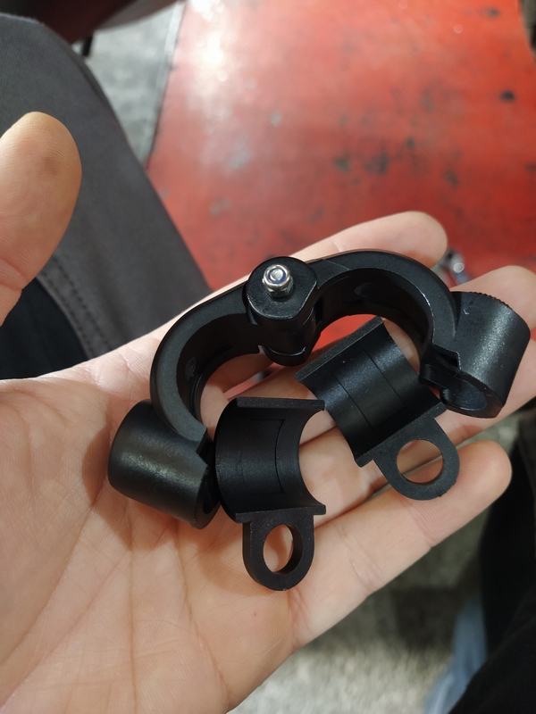

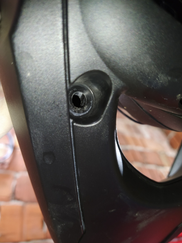

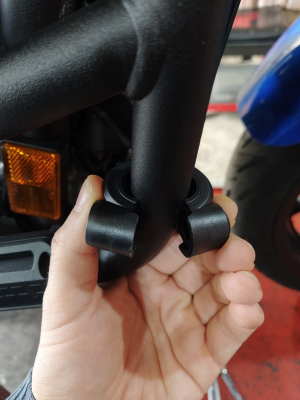

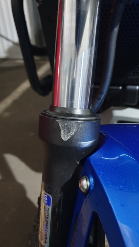

kod levog pina je deformisana plastika, glavi
s'pakovan, mozda ce se dizati u vis, dogovi i copa odgovara od X-ADV

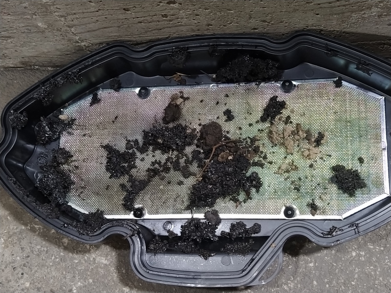

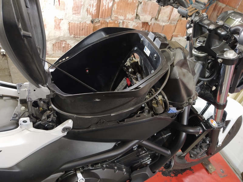

Todoreva makina
nekako upali i ako je punjenja bakterija....kaput
<_<
<_<

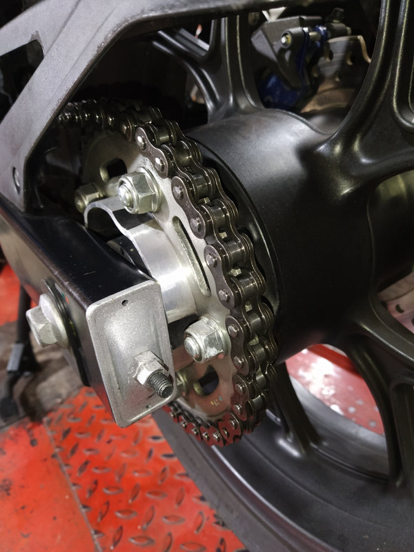

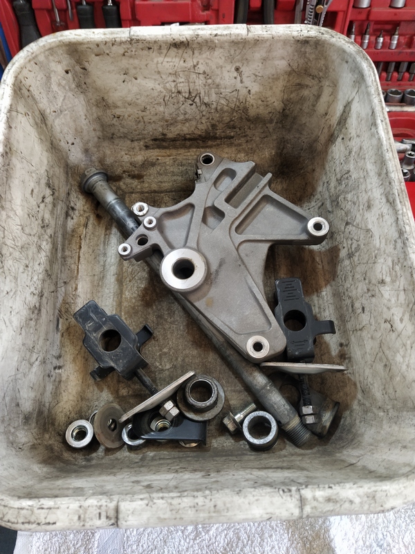

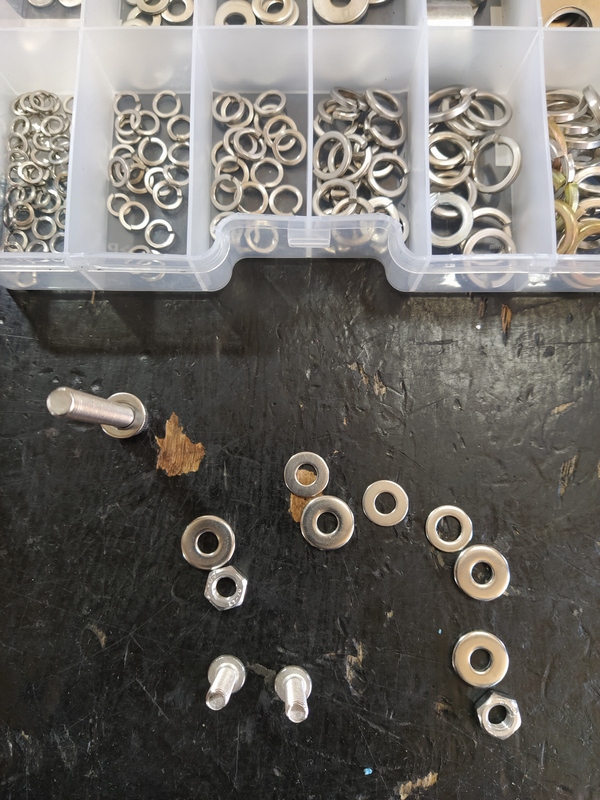

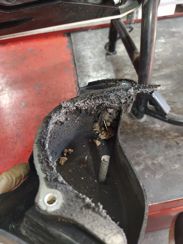

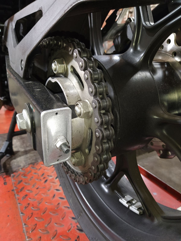

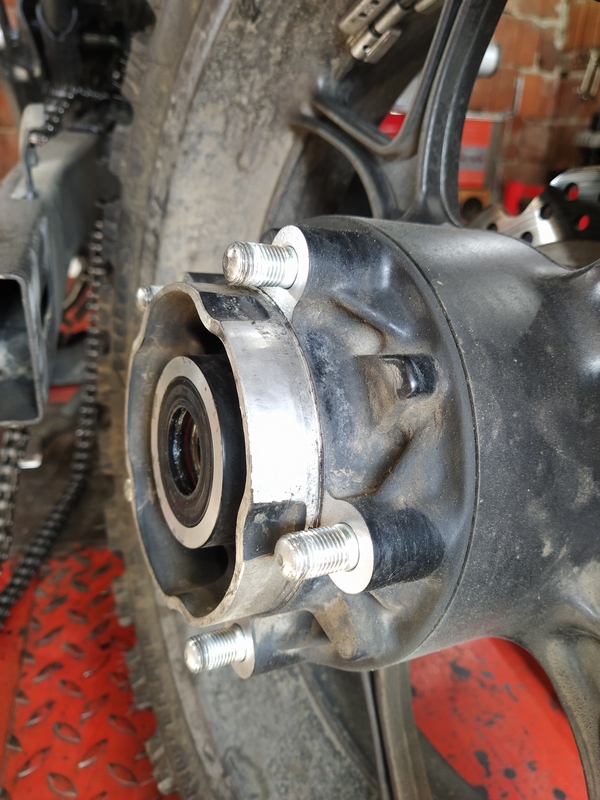

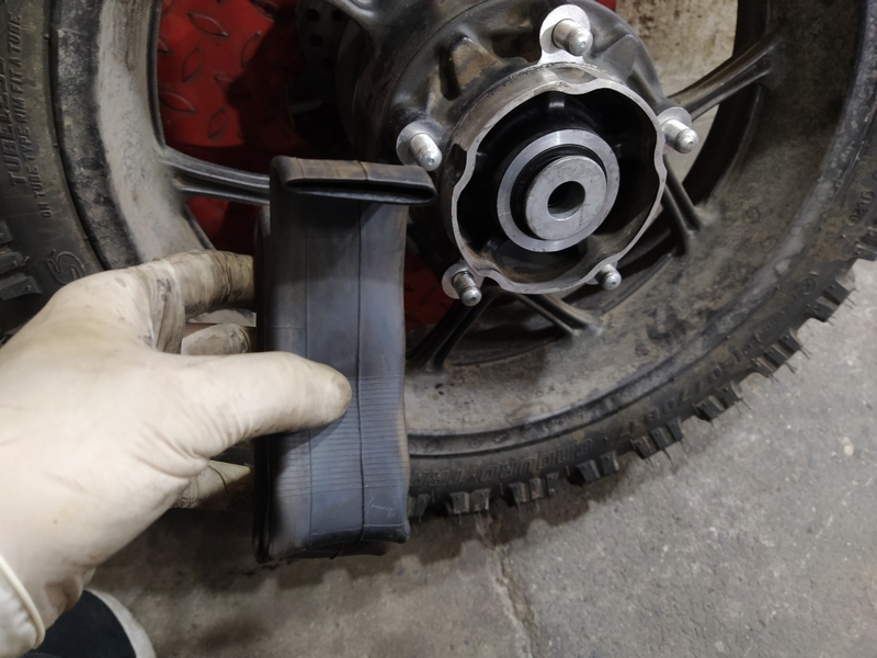

pr. god. je menjana guma, ostavljeni potroseni damperi, nosac ima lufta 2, 3mm
stanje sranje
sanacija dok se ne nabave nove
<_<

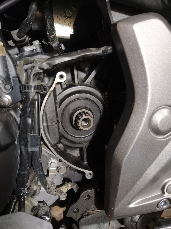

dok sam vracao poklopac pr. lancanika ispade oem sraf sedista
jedan vozi prepumpan, drugom pa fali...ko ce svetu ugoditi
e sad ide sex

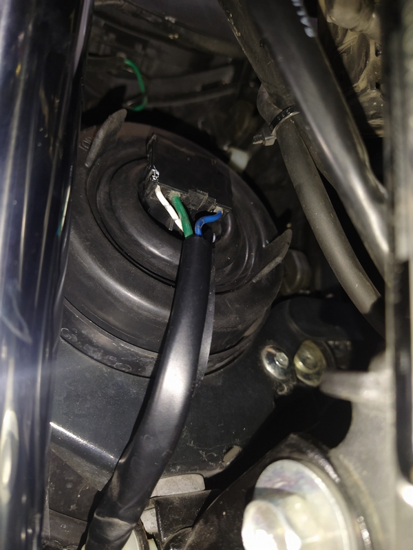

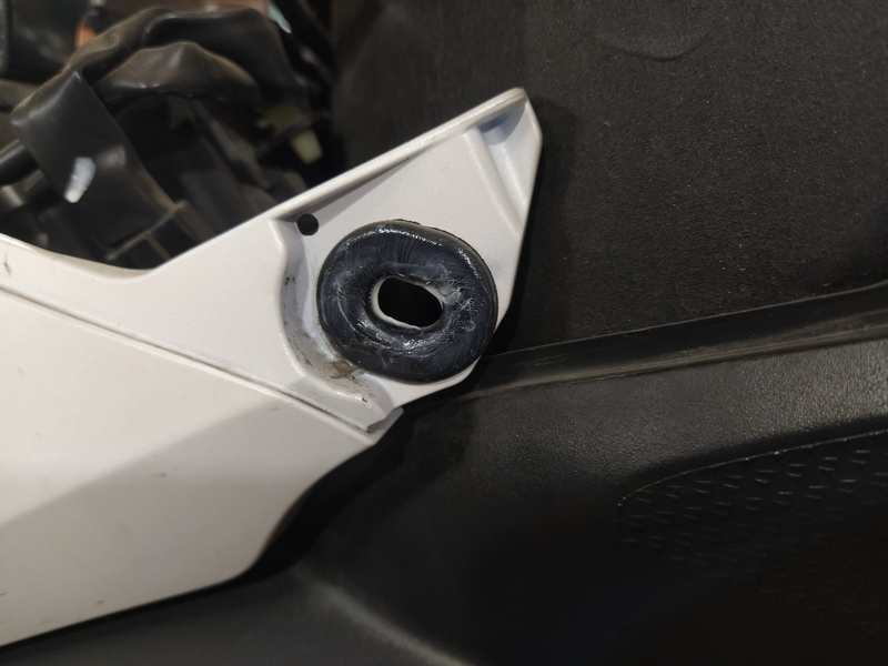

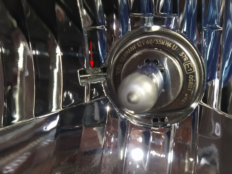

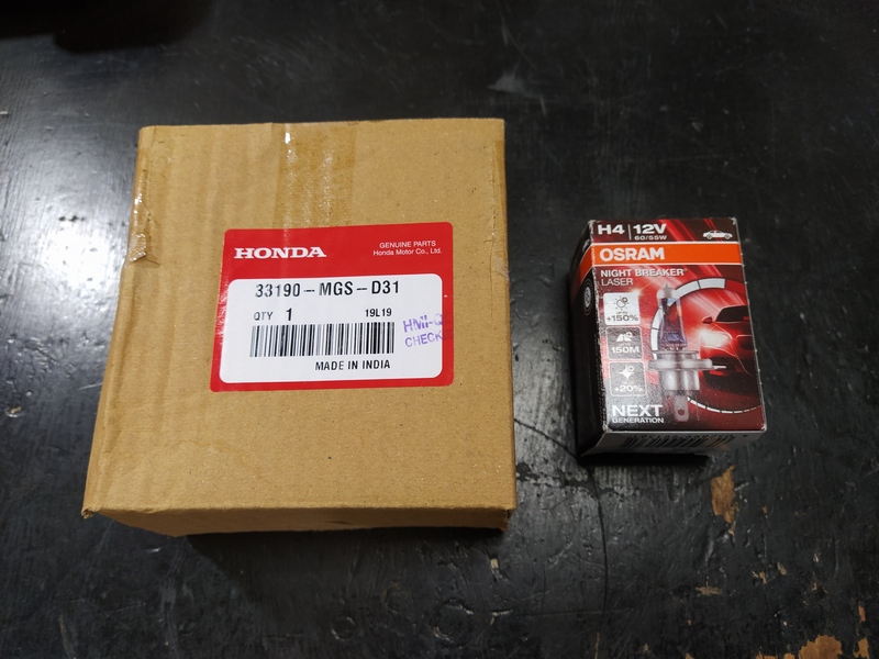

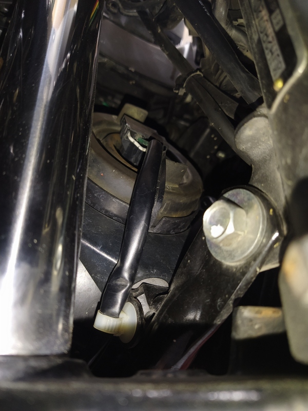

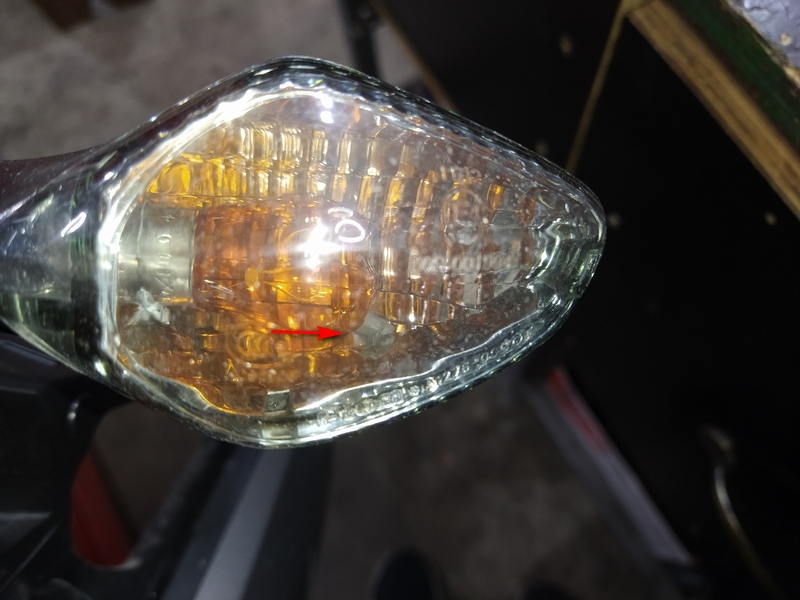

treba zameniti sijalicu i gum. poklopac
Nekada je bila led sijalica pa je isečena guma kako bi preskocila hladnjak.
Led je sve žive zaslepljivao u saobracaju u sred GR, baca svetlo na sve strane.
Stade čovek na sred puta rešen da vrati staru sijalicu. Zbog vrlo malo prostora, slabog znanja kako se skida osigurač sijalice, ispizdeo je do te mere da je žicu pokrivio.
To sad meni pravi problem da vratim kako treba.
obratiti paznju na strelicu
Da vam objasnim kako se menja sijalica, lako je samo sto treba malo strpljenja i mirna ruka.
Prvo, gospodja trazi da se klekne na koleno ispred fara, jednom rukom zakreni tocak kako bi dobio najvise moguceg mesta da se uvuce druga ruka i skine dzek sa sijalice.
Zatim skinuti gumu, prste pomerati ka desnoj strani da se napipa osigurac.
Kad se napipa, pritisnuti ka spolja i dizati u vis kako bi zica izasla iz dela gde zabravljuje.
Povuci je skroz nazad i izvaditi sijalicu iz lezista.
Nova kad se montira, verujem da je svima jasno.... nikako ne pipati staklo.
bocnuti kontra redom i gotovo

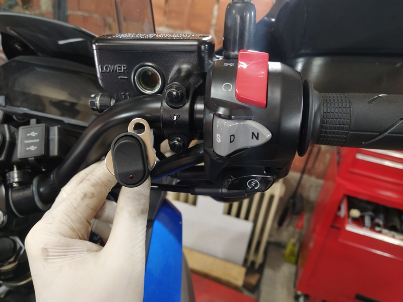

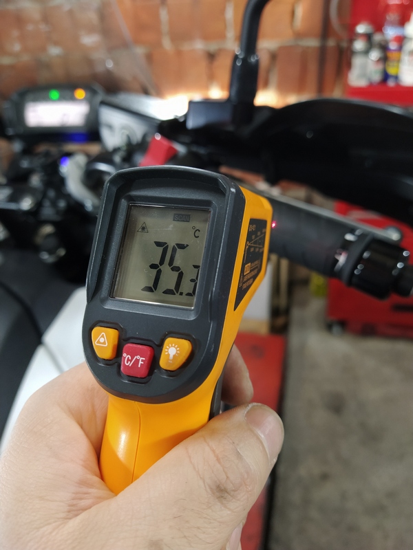

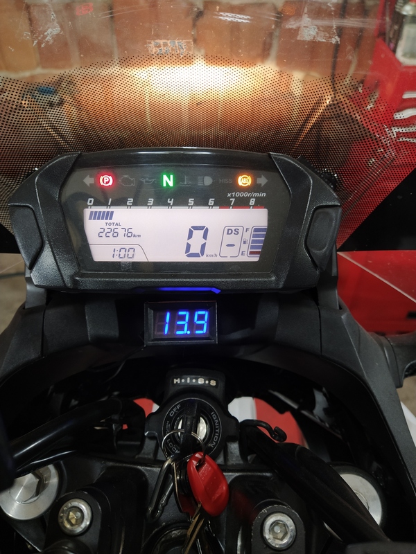

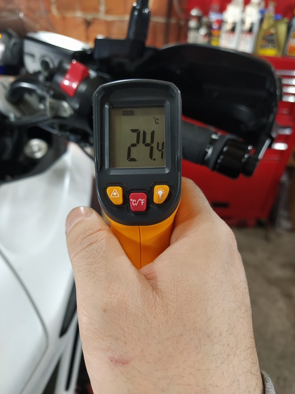

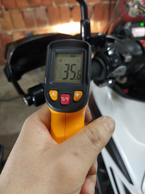

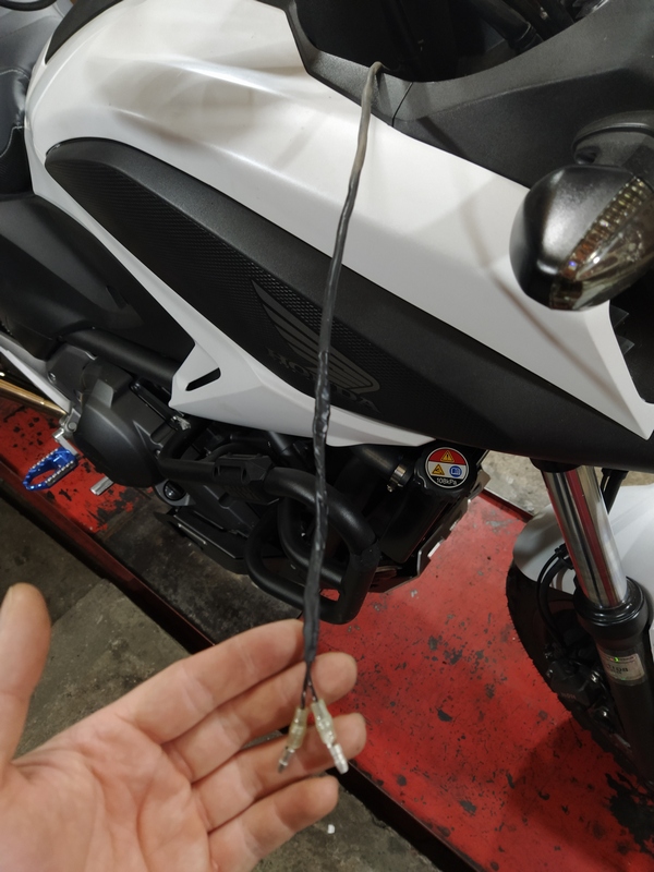

drugi sex je taj sto ne radi jedna rucica grejaca, instalacija opet nije pristupacna
pukla žica desne strane
izvuci, produzi, zalemi, vrni, dzekni
ponovo radi bioskop

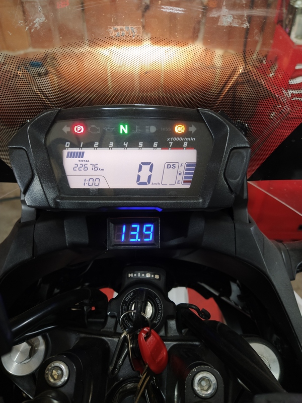

ponovo radi bioskop
za kraj
resetovan

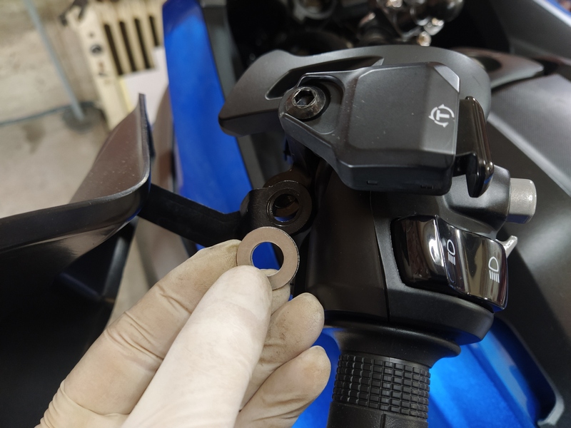

ondak ide plavi, za decake ..... o njemu cu sutra mejbi

Da nastavim di sam stao.... plavi.
Nemanja je imao manju nezgodu, bliski susret sa drvenom barakom.
Od štete je imao prednji blatobran i neprioradan položaj ruku dok ide pravo, leva strana (saka kad se drzi korman) je bliza telu u odnosu na desnu stranu.
Znavsi koliko je tanak napred, matematika već počinje da radi u glavi koliko će boleti.
Sedoh da ga probam, napravim krug.....

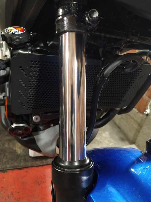

Nista nisam primetio da ne valja, jedino sto je stradalo pored blatobrana je korman. Desna strana je poterana napred (kroz razgovor saznah da je telom pogurao tu stranu, umalo prs nije stradao).
Sve Ok, sitna steta....sredice se, blatobran je poruceni stize u boji .... pada kamen s'ledja :)
stetu koju je imao na teleskopu
i cizmi
to sam ispeglao
korman sredjen takodje, štitnike da poboljšam kod retrovizora
bit ce bolje sa podloškom
ujedno da razdvojim na obe strane donji sraf retrovizora, krvnicki je stegnuto
obratiti paznju na sliku
prva stvar, mast na navoj srafa, ubaciti isti i dobro stegnuti gedorom 14
druga stvar, mast na navoj retrovizora
zaviti retrovizor i viljuskastim (14) ključem stegnuti kontra maticu normalnom jačinom
posto je sa upravljacem zavrseno, na red dolaze led maglenci
mogu slobodno reci da je sve vrlo kvalitetno uradjeno
proba pre ugradnje
opet preduprediti ubacivanjem feder sajbnica
nosace odmah probam i nailazim na problem
sa umetcima nema sane, kad s ejedan izbaci opet nema sanse
ako se oba izbace
opet nemere moc, ima da landara i ako je do kraja stegnuto
resenje
20mm sirine, duzine taman da se dotaknu krajevi kad se zategne oko cevke
+ dodati jedan krug izolir trake kako bi gumu drzalo na mesto gde treba
i to je to
podesiti pravac
premeriti visinu
pa primeniti sve isto na drugu stranu
može se preci na rasturanje
sačekala me je jedna žabica manje
zatim još jedna u klljunu.... neko nije vrnuo
dzek je odma na dohvat ruke.... trebace zarad teh. pregleda <_< i njinih propisa (kretenskih)
idealna pozicija bi bila kod prekidaca TC, vod. polozaj ali nemam srca tu staviti jer znam da ne bi potrajao
jest da pise da je sve vodonepropusno, ovaj prekidač to sigurno nije, zato ce stajati uspravno
instalacija namigerena, gotovo da se ne moze nista primetiti
proba
klik
korekcije
ovo ce na drumu dobro biti ubedjen sam, samo da potraju
sve pohvale za ove maglenke, trenutno za te novce ne znam dal ima bolje
ujedno još jednom proveravam stanje felne, diska, teleskopa
sve je u najboljem redu, može se pakovati
kako sam uzeo plastiku tako zvecnu nešto, prodrmam i vidim nešto u migavcu
sraf sa donje strane popušten, poklopac seta
taj zub je sa ove strane, nista bitno kad se vrati na mesto poklopac i dobro stegne sraf
žabice koje su falile udenute na mesto
sklopljen
još jedna proba
dok je motor vruc, koristim priliku zameniti
staviti na max (merač se ne zavija)
takodjer treba zameniti
isto tako i nazad
za kraj balade
lanco srediti
Cica Mica gotova priča :)
