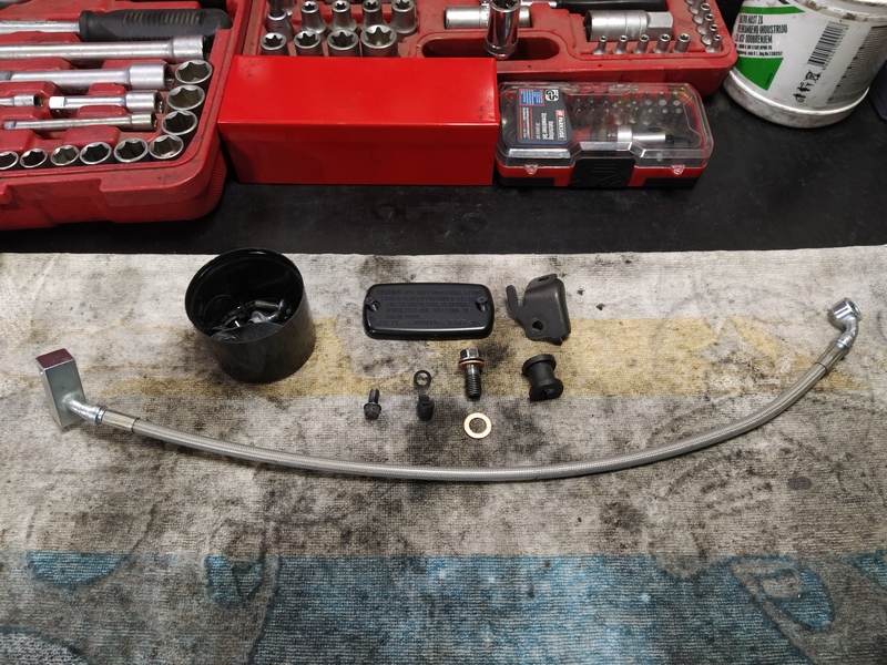

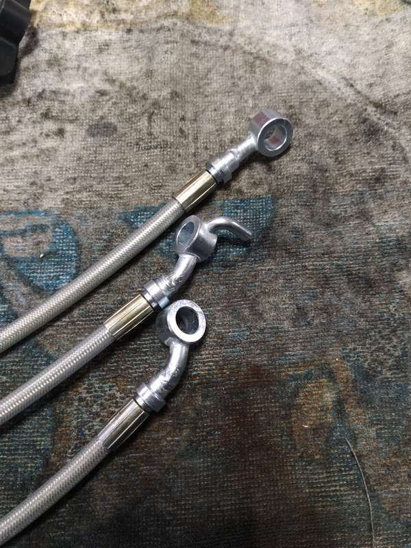

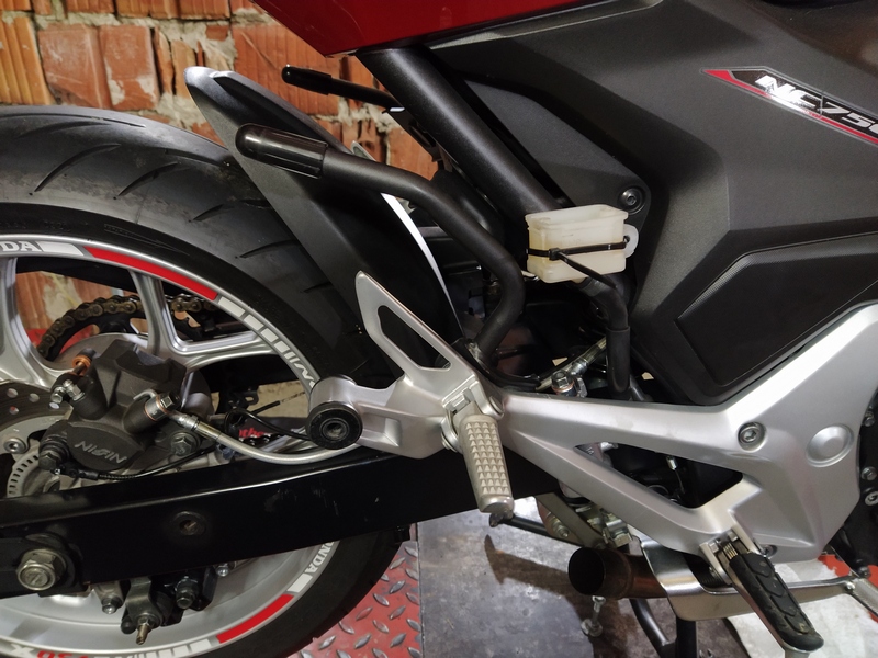

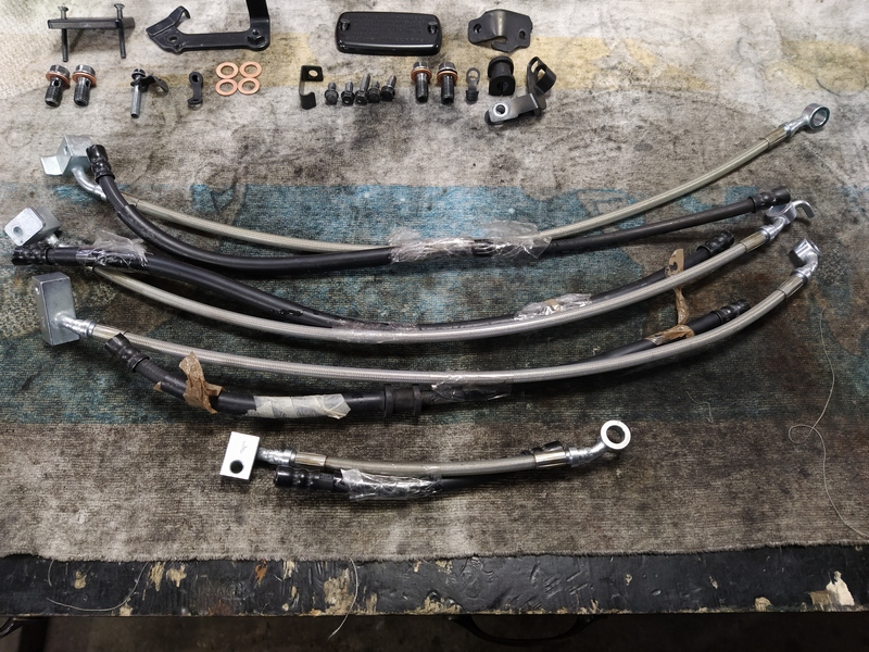

Satelis 17705 Napisano Decembar 15, 2021 Integrisan, 9757 postova Lokacija: Beograd - M.M.Lug Motocikl: Peugeot Satelis250 ...... Honda NC750XD Prijavi odgovor kao problematičan Posle 7 dana stigla crevca iz NS-a zadovoljan kako je ispalo, izrada je malo duže trajala zbog kocki i cinkovanja cena vrlo korektna, sa sve poštarinom izašlo je 100e manje od Hel creva sa donjim imacu kasnije muku reših da krenem lakšom stranom jer je uveliko podne, sav sam slomljen nešto tezu stranu (prednju) ostavljam za sutra uraditi sve sam pozadi napakovao bez problema, ozracio, izdrukao.... samde cu reci da je poluga sad skroz drugacija, bas onako kako volem Pritisnes, posle par mm stane poluga, ni makac dalje, nema vise zvackanja..... konacno! Spakovao sav alat, begam u kucu na veceru je plan. Cvrc supruga mora do prodavnice, odlicno ajd taman da uhvatim creva prednje kocnice. e ovde umalo poludeo nisam Na predhodnoj strani sam napisao kako ne znam kako cu pohvatati srafove gornjeg creva u donjoj zoni. Jebem ti ludaka koji bas tu resio da bude kacenje nekako sam uspeo. medjutim nije dobro Pri ozracivanju dolazi do propustanja kocione tecnosti. Prvo sam pomislio da je kod srafa tj bakarne podloske, medjutim nije. Tecnost flisuje izmedju kolendera i pocetka creva tako da sam (sreca pa je donje crevo, da je gornje roknuo bi se) morao skinuti crevo. Sad imam opciju da zovem Metalproizvod, saljem, popravka, vracanje = min 3 dana ili da sutra skoknem do Hidraulika na popravku sto ce najverovatnije i biti. 3 1 Citat Podeli ovaj odgovor sa prijateljima Link to post Share on other sites More sharing options...
Ferty_ 572 Napisano Decembar 15, 2021 Drug član, 1063 postova Lokacija: Beograd Motocikl: Honda NC750XD Prijavi odgovor kao problematičan 1 hour ago, Yanco said: Kod ovakvih puteva, najveća mi je frka da idem nizbrdo, kada je veliki nagib. Sa street gumama, svako kočenje je potencijalno proklizavanje. Ne bojim se za sebe, to su male brzine, al bi mi bilo žao motora, samo što sam ga zamenio. Kada sam se vraćao sa Vrmdžanskog jezera, put je bio neki loš kamenjar koji je odnela voda. U jednom delu je bilo dosta veliki nagib, krupno kamenje, uzak put, a u susret mi ide auto. Ja polako na zadnju, al nema šta da ukoči samo sulja točak. Ja polako i na prednju, al jedva zadržak korman u rukama. Nekako sam stao, poče motor polako u stranu da se naginje, jedva sam ga nekako zadržao da ne padne, tj naslonio sam ga na breg pored puta. Tad sam video koliko ne znam da vozim po takvim putevima. Na ovoj tvojoj turi bih se preznojio 100 puta, psovao bih 100 majki i kad sam krenuo... E nasmeja me Na isti nacin sam ucio da vozim sa fabrickim gumama. Situacija brdo. Posle kad dam presao na Mitaske..kao po sinama. Ono kopa. Refleksi istancani, osecaj u prstima i kukovima. Ogroman relax. Negde mora da se "ispece zanat" i to je ok iskustvo. Upravo kroz zezanje i bez zurbe ovo moze biti lepa skola, malo po malo, a sve se to posle primeni i na asfaltu jer nije isto kocenje on i off, druga je tehnika i valja znati obe. Na stranu sto je priroda, prizori, kiseonik, uzivancija Citat Podeli ovaj odgovor sa prijateljima Link to post Share on other sites More sharing options...
Ferty_ 572 Napisano Decembar 15, 2021 Drug član, 1063 postova Lokacija: Beograd Motocikl: Honda NC750XD Prijavi odgovor kao problematičan @Satelis jedan detalj.. u pletenici od kog je materijala crevce? Klasicno crevo guma silikon ili je neko dodatno impregnirano? Citat Podeli ovaj odgovor sa prijateljima Link to post Share on other sites More sharing options...
vidakn 2326 Napisano Decembar 16, 2021 Drug član, 1709 postova Lokacija: Beograd Motocikl: Suzuki DL 1000 2014 Prijavi odgovor kao problematičan Posle 7 dana stigla crevca iz NS-a zadovoljan kako je ispalo, izrada je malo duže trajala zbog kocki i cinkovanja cena vrlo korektna, sa sve poštarinom izašlo je 100e manje od Hel creva sa donjim imacu kasnije muku reših da krenem lakšom stranom jer je uveliko podne, sav sam slomljen nešto tezu stranu (prednju) ostavljam za sutra uraditi sve sam pozadi napakovao bez problema, ozracio, izdrukao.... samde cu reci da je poluga sad skroz drugacija, bas onako kako volem Pritisnes, posle par mm stane poluga, ni makac dalje, nema vise zvackanja..... konacno! Spakovao sav alat, begam u kucu na veceru je plan. Cvrc supruga mora do prodavnice, odlicno ajd taman da uhvatim creva prednje kocnice. e ovde umalo poludeo nisam Na predhodnoj strani sam napisao kako ne znam kako cu pohvatati srafove gornjeg creva u donjoj zoni. Jebem ti ludaka koji bas tu resio da bude kacenje nekako sam uspeo. medjutim nije dobro Pri ozracivanju dolazi do propustanja kocione tecnosti. Prvo sam pomislio da je kod srafa tj bakarne podloske, medjutim nije. Tecnost flisuje izmedju kolendera i pocetka creva tako da sam (sreca pa je donje crevo, da je gornje roknuo bi se) morao skinuti crevo. Sad imam opciju da zovem Metalproizvod, saljem, popravka, vracanje = min 3 dana ili da sutra skoknem do Hidraulika na popravku sto ce najverovatnije i biti. Pre bih išao pešaka u Novi sad nego da popravim nešto u Hidrauliki, kakvi su to prevaranti i šibicari.Nosio sam crevo za metan pre jedno mesec i po dana na popravku.Rekli mi oko 4500-5000 din. i ok ja ostavim da ga srede, dođem da podignem crevo kažu cena 8000 din. Kako bre to?I svađaj se i ubeđuj, ma ne vredi, govnarska posla... Smradovi, veoma loše iskustvo.Sent from my SM-A705FN using Tapatalk Citat Podeli ovaj odgovor sa prijateljima Link to post Share on other sites More sharing options...

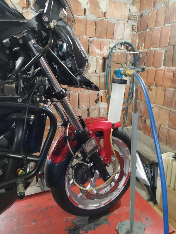

Satelis 17705 Napisano Decembar 16, 2021 Integrisan, 9757 postova Lokacija: Beograd - M.M.Lug Motocikl: Peugeot Satelis250 ...... Honda NC750XD Prijavi odgovor kao problematičan Ferty Unutra je klasicno gumeno crevo predvidjeno za kocnice. Vidakn A jebajga, cenim da ovo neće biti veliki zahvat .... otvori, izvuce, udeni drugi klik masina da zatvori i razlaz ili moze resiti hatletovanjem u krug sto je jos jendostavnije. Oni su mi najblizi, ako nista skoknucu do Bobana. 1 Citat Podeli ovaj odgovor sa prijateljima Link to post Share on other sites More sharing options...
Satelis 17705 Napisano Decembar 16, 2021 Integrisan, 9757 postova Lokacija: Beograd - M.M.Lug Motocikl: Peugeot Satelis250 ...... Honda NC750XD Prijavi odgovor kao problematičan Bio do Hidraulika, bio do Bobana u nadi da cu resiti problem, medjutim na kraju moraću poslati Metalproizvodu. Jbg, dalje znaci da pre ponedeljka ne mogu završiti motor Hidraulik nema mogućnost da uradi posao, Boban možda bi mogao ali majstor koji je za to zadužen imao je blagi slog tako da će biti operativni tek za par nedelja. Citat Podeli ovaj odgovor sa prijateljima Link to post Share on other sites More sharing options...
MF 4937 Napisano Decembar 16, 2021 Drug član, 389 postova Lokacija: Beograd Motocikl: Honda NC 750 XA, Yamaha BT 1100 Prijavi odgovor kao problematičan E baš bezveze!!! Da nisi planirao neku vožnju za vikend? Laganica, samo da bude sve kako treba. Ja sam na gume i kočnice najosetljiviji....samo da sve bude kako treba i da ima boljitka Послато са SM-N975F помоћу Тапатока 1 Citat Podeli ovaj odgovor sa prijateljima Link to post Share on other sites More sharing options...
Alekre 16474 Napisano Decembar 16, 2021 Integrisan, 8417 postova Lokacija: Smederevo Motocikl: TDM 900 Prijavi odgovor kao problematičan Ono na kraju ispada da je lakše da kupiš HEL, montiraš za jedan dan i teraš. Citat Podeli ovaj odgovor sa prijateljima Link to post Share on other sites More sharing options...
Satelis 17705 Napisano Decembar 16, 2021 Integrisan, 9757 postova Lokacija: Beograd - M.M.Lug Motocikl: Peugeot Satelis250 ...... Honda NC750XD Prijavi odgovor kao problematičan Pre 1 sat, MF je napisao: E baš bezveze!!! Da nisi planirao neku vožnju za vikend? Koe be za vikend, ja već sad teram (vrtim slike) .... vidiš da nas Ferty čačnuo sa vožnju Laganica bice sve ok, jbg desi se propust a i meni dobro dodje da malo dunem dušom. Alekre Slažem se, jeste lakše sto se cimanja tice ali se ne isplati, novčano je velika razlika. Video si cenu na Wemoto, ako kojim slučajem ima neki feler kome da se žališ? Sa druge strane da zovem Motomaniju i poručim preko njih, cenim da me ne bi koštalo ispod 200e. Za tu razliku dodaš još malo parica i skokneš recimo preko vikenda na TA i TF , taman plocice da nalegnu 1 Citat Podeli ovaj odgovor sa prijateljima Link to post Share on other sites More sharing options...

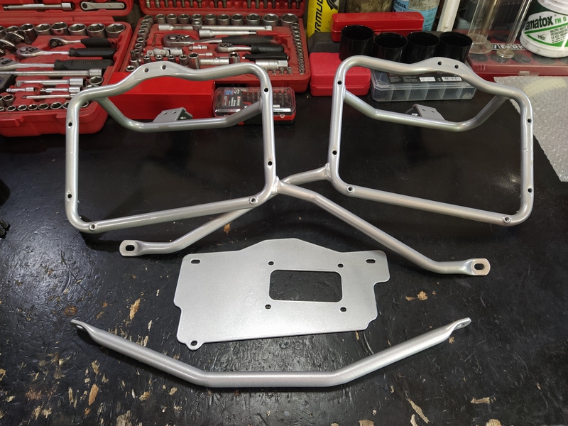

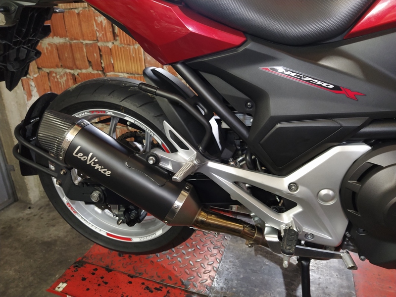

Ferty_ 572 Napisano Decembar 16, 2021 (promenjeno) Drug član, 1063 postova Lokacija: Beograd Motocikl: Honda NC750XD Prijavi odgovor kao problematičan Pa drugari uspeo sam da se ponovim i da Motea sajt pohvalim. Spakovano sve bez ikakvog budzenja. Rupa na rupu, sve je pravo, masivno. Ugao podignutog motora odlican sto se vidi na fotkama. Ko se seca, nisam mogao da kupim bilo koji stender zbog SW Motech lopate, ali ovaj centralni je tako konstruisan ne da nisam nista morao brusilicom da secem vec ima 1cm lufta. Prezadovoljan! Jedino budzenje je sa one strane gumena stopica koju sam morao da prosirim jer nemam na izduvu onaj fabricki trougao koji zaustavi stender u najvisoj tacki..imam Race Ada pravu cev. Jedna veca selna na cev sa srafom okrenutim ka gumenoj stopici preko koje je veca podloska i problem resen jeftino i brzo. Sad klepaju jedno na drugo Promenio Decembar 16, 2021 član Ferty_ 5 Citat Podeli ovaj odgovor sa prijateljima Link to post Share on other sites More sharing options...
Alekre 16474 Napisano Decembar 16, 2021 Integrisan, 8417 postova Lokacija: Smederevo Motocikl: TDM 900 Prijavi odgovor kao problematičan Ovaj centralni isti kao od TDM-a :O Kupio sam i ja centralni od njih ali ja sam imao peripetiju.... Pošalju oni paket ali zagubili šrafove, podloške i tako te sitnice. Vratimo mi paket, oni pošalju drugi. Montiram ja štender, kad ono, TDM stoji na jednog nozi od štendera i na polugi istog. Druga noga visi u vazduhu... Reklamiram ja to, a oni se prave blesavi. Kažu mi da mi beton u garaži nije ravan. Ne budem lenj, pa postavim libelu, sve slikam i prc... Meni posle bilo skupo da šaljem ponovo paket za DE, pa da uvozim ponovo. Odem kod Sebe da ga prepravi, on se krsti. Ja ćutim, šta ću. Seba ga doveo u red, posle sam ga ponovo plastificirao i sad je sve to super. Ne sećam se tačno kod koga sam radio plastifikaciju ali beše neki pajser, jedva mi poslao štender nazad. Citat Podeli ovaj odgovor sa prijateljima Link to post Share on other sites More sharing options...
Ferty_ 572 Napisano Decembar 16, 2021 (promenjeno) Drug član, 1063 postova Lokacija: Beograd Motocikl: Honda NC750XD Prijavi odgovor kao problematičan Auuu tebe bas ubolo. Jel isti ovaj brend EonStands? Ovaj moj bio upakovan uvijen izlepljen pa i onaj smotuljak sa tim dzidzama, nije bilo sanse da se zagubi. Karton na coskove, puckalo u nekoliko slojeva. Ko zna..kako se zalomi Promenio Decembar 16, 2021 član Ferty_ Citat Podeli ovaj odgovor sa prijateljima Link to post Share on other sites More sharing options...
Satelis 17705 Napisano Decembar 16, 2021 Integrisan, 9757 postova Lokacija: Beograd - M.M.Lug Motocikl: Peugeot Satelis250 ...... Honda NC750XD Prijavi odgovor kao problematičan Stenderica treba ko leba. Trougao ili distancer za stender može ti napraviti auspuh servis Pirke. Ok su momci, meni secnuli katalizu odavno. Opruge si trebao na istu stranu staviti, ovako manja ce da se tare unutar velike pa pukne vremenom. Citat Podeli ovaj odgovor sa prijateljima Link to post Share on other sites More sharing options...
Ferty_ 572 Napisano Decembar 16, 2021 (promenjeno) Drug član, 1063 postova Lokacija: Beograd Motocikl: Honda NC750XD Prijavi odgovor kao problematičan Hvala za savet. Napravio sam sasvim dobar distancer pa mi nece trebati vareni. Uslikacu sutra, vrlo je jednostavno. Opruge sam pokusao na istu stranu, ali im je ovo prirodan polozaj. Jedino da unutrasnju na silu okrenem za 180c sto sam pokusao i sve mi se cini da bi ispala iz useka na mestu za kacenje. Tacno je da se naslanjaju jedna na drugu sto mi se nije dopalo. Videcu jos sta mogu po tom pitanju uciniti i jos da nadjem neko crevce da ga navucem preko vece opruge. Promenio Decembar 16, 2021 član Ferty_ Citat Podeli ovaj odgovor sa prijateljima Link to post Share on other sites More sharing options...
