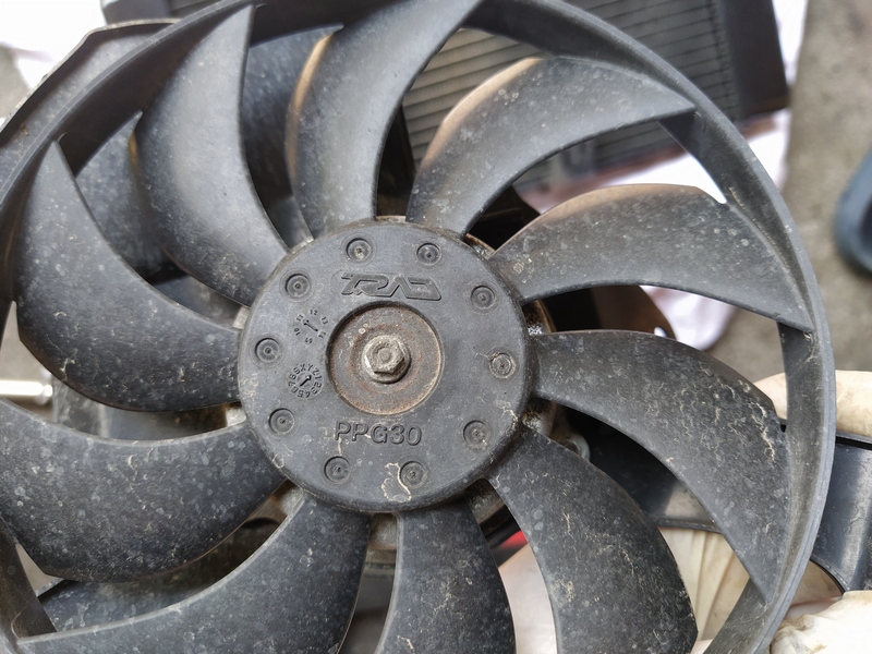

Boonstra Parts is the website for Honda NC 750 X 2016-2017 (NC750X) Cooling Fan
Tj koliko sam skontao primerak koji sam ja uzeo je skinut sa 2019. modela (racunam sigurno je manje pohaban od mog originalnog). Pregledao sam na nekim sajtovima tacne oznake i video da se poklapa sa mojom, pa rekoh rizikovacu.

Slazem se da varu ovde nije mesto, i zato sam i resio da uzmem komplet ceo polovan deo umesto samo novog ventilatora jer ga verovatno ne bih ni mogao namontirati. Ako ti ne bude cimanje baci fotku tog sto budes radio da vidim kako izgleda, mada nadam se da ce mi do ponedeljka stici i ovaj sto sam narucio (putuje DHL Express-om).
Imas gore link ovog sto sam uzeo, to je zapravo polovan OEM, sa istim karakteristikama. Videcemo za pokvareni kakva je situacija, pa ne bi bilo lose srediti ga i imati u rezervi ako nekom zatreba (s obzirom da je motoric 29000din, jos jednom da ponovim....).

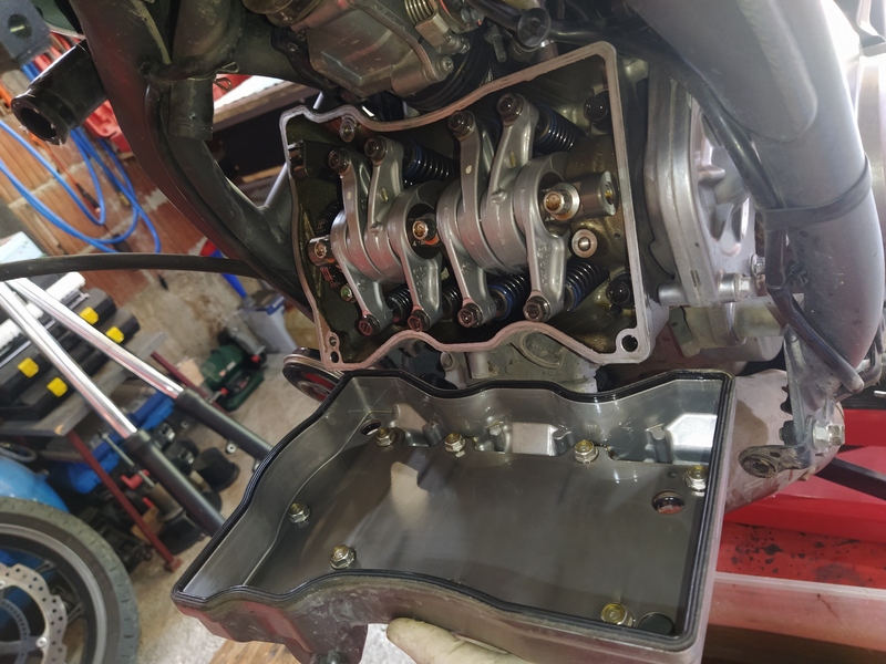

Tako je, ventili kad se rade hladnjak se mora skinuti, ujedno i ventilator sa njim.
Nisu mi jasni takvi ljudi. Ko god da je radio, zašto je prećutao i nabudžio?
Ako zezneš nešto, priznaj brate mili. I najbolji greše. Sve je za ljude.
Nažalost, ovo nije prvi slučaj za koji sam čuo da je prilikom popravke jednog (ili redovnog servisa) pokvareno nešto sasvim drugo. I baš za ventile sam imao strah, dok sam vozio Stroma 1000 iz 2014-e.
Motor je u tom momentu bio star 2 godine i nije imao tačku na sebi. Stanje bukvalno kao nov. Bilo je vreme za proveru/štelovanje ventila i nisam znao kome da ga dam u ruke, jer zbog V agregata (plus povelikog), znao sam da mora da se rasturi pola motora.
Kad nemamo osobe od poverenja, kao što je na primer Dare, onda je najbolje "u se' i u svoje kljuse". Tako da sam na kraju uradio sam. Bio sam u fazonu, ako nešto zeznem, ja sam zeznuo. A i znaću da je zeznuto.
Radio sam polako, pažljivo. Malo google, malo pomoć prijatelja, malo uz prethodno iskustvo jer sam davnih dana štelovao ventile na jugu i odradio sam uspešno (inače samo je jedan ventil bio za trunku van opsega).

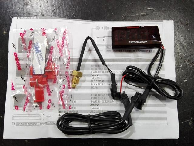

Ima raznih uredjaja za merenje temperature, recimo sat umesto cepa meraca ulja ne sluzi nicemu, seckanje creva + racva na kojoj je senzor isto ne sluzi nicemu.
Senzor temperature motora, najbolje je kad stoji (usrafljen) na glavi jer je ona ta koja prva strada (krivi se, puca) kad dodje do pregrevanja.

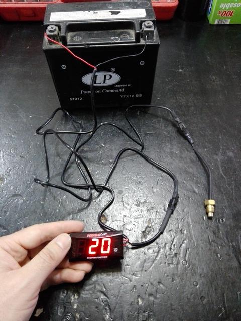

pocetkom februara 2019 kupio sam jedan uredjaj
medjutim, sam senzor ne moze se usrafiti na planirano mesto
sraf za drenazu, tu bi bila dobra pozicija za senzor
M6 sraf
Probao sam kod strugara da obradim senzor, medjutim progledao je. Probao sam drugi senzor M6 navoja, medjutim nije kontabilan, nema ocitavanja.
Probao sam da se nakacim na fabricki senzor temperature.... ni to takodje ne moze, nema ocitavanja.
Odusta sam, sve tako stoji u fioci i ceka bolje dane.

Jedino sta je zanimljivo je redosled zbivanja.... hladnjak mora dole pa ventilator sa hladnjaka da bi se moglo prici variti.
Var dize dobrano temperaturu, plastika ne trpi, topi se, popusta, krivi i eto kasnije belaja.

Kupite si OBD2 čitače one za 20,30e, prevezite na dijagnostički konektor i gledajte si temperaturu na mobilan..
Ovi novi imaju već OBD2(bar bi po standardu trebali), tako da ga samo utaknui povežu sa telefonom..
Senzor mora da postoji, samo valja izvući njegov podatak na videlo.

Pre 15 sati, ProMaster je napisao:
Sent from my moto g(100) using Tapatalk
Koliko sam na brzinu izguglao, ovo je sasvim izvodljivo, samo je potreban odgovarajuci adapter. Cak je i @Satelis pisao na tu temu ranije, ne znam samo gde je nabavio adapter ako si one slike njegovih ruku delo?

Zamenjen danas kompletan ventilator sa motoricem i nosacem, vracen hladnjak, nasut novi antifriz taman, sve isproveravano i deluje da je ok za sad. Zakljucak do kog sam dosao gledajuci stari i novi ventilator jer taj da je sa starog verovatno spala ta matica sto ga drzi iz nekog razloga, pa je potom zavaren, var ugrejao plastiku, itd, znate vec sta je dalje bilo. Ostao mi je viska nosac i motoric kom moram da skinem var pa isti ostaje u rezervi.
Evo kako izgleda ovaj “novi”, inace skinut sa 2018. godista i presao nesto malo. Nisam pokusavao da ga rastavljam ali ovo deluje kao matica pomocu koje se on drzi zapravo.

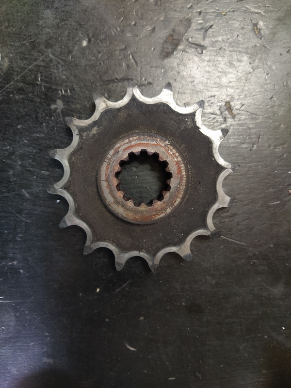

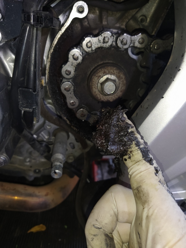

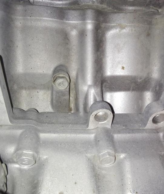

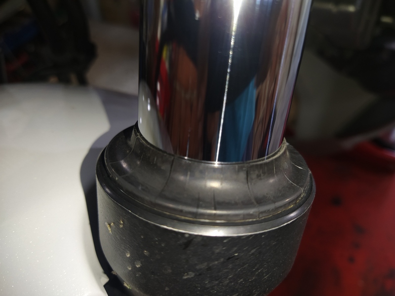

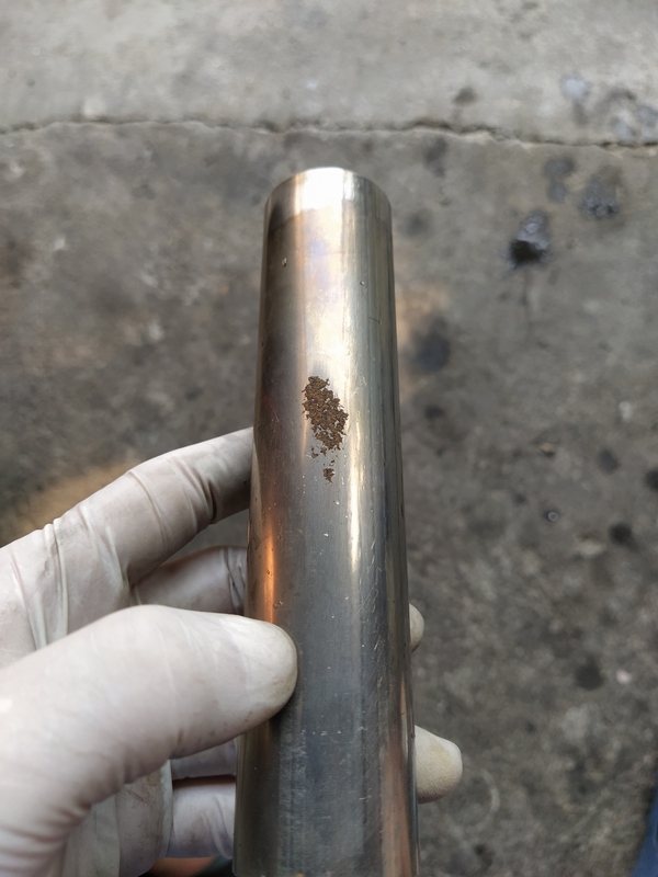

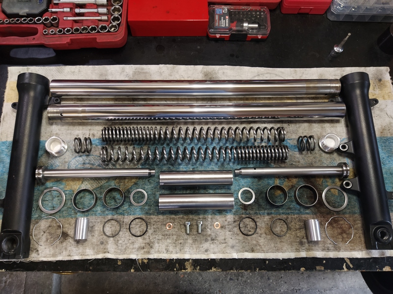

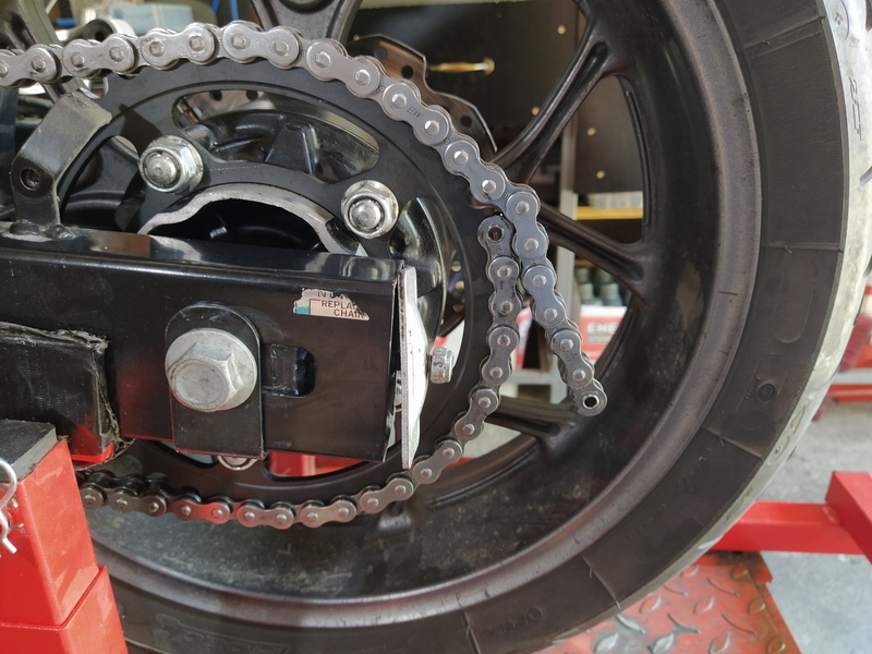

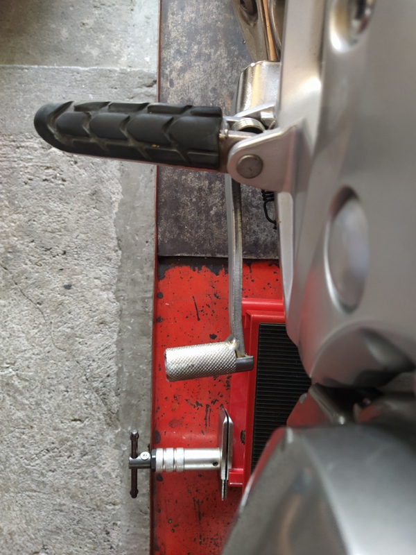

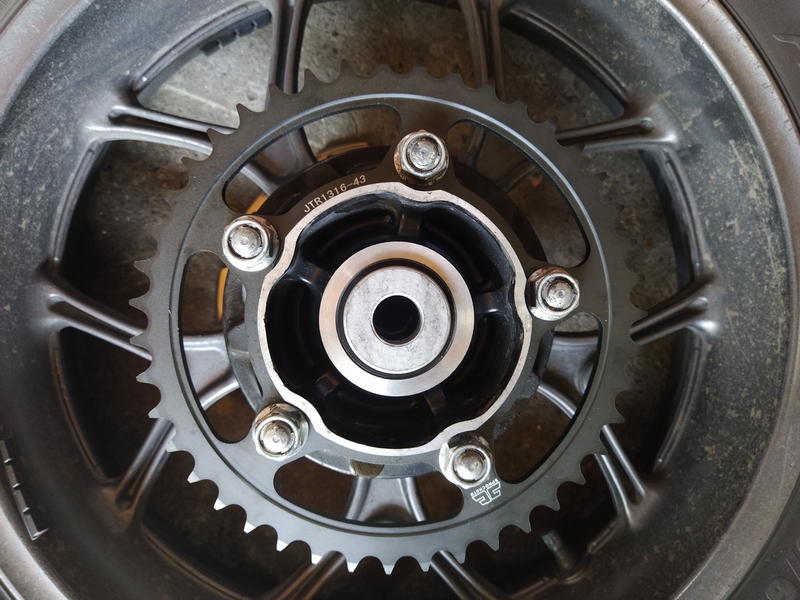

Kamo lepe srece da sam na odmoru..... to ce morati pricekati jos koji dan.
Od 23. Avg prekidac ide na Off, 2 nedelje ce ostati iskljucen u svakom pogledu.
ne stajem, ne gasim se....

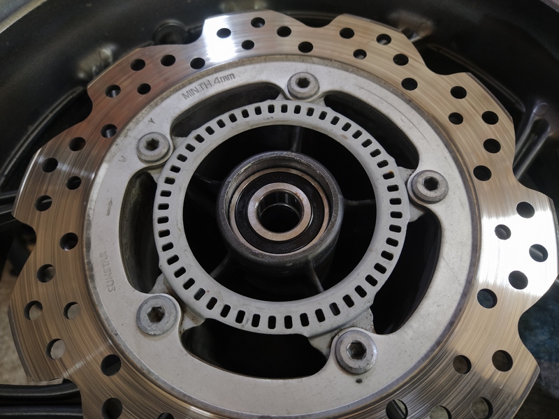

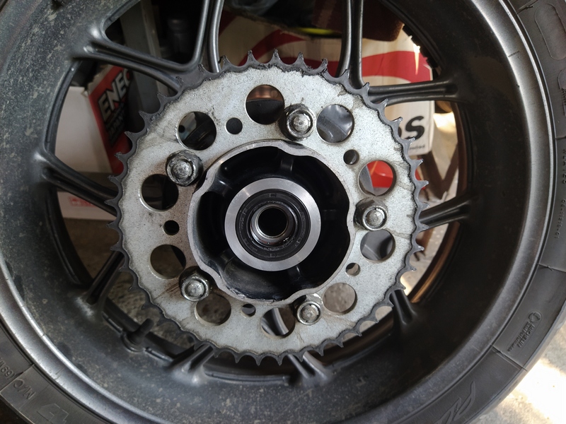

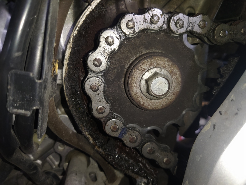

Lanac 520/114 linka, lancanici 16/43
lose stanje
u nosacu lancanika je dobar
ali na desnoj strani je gotov, veliki luft ima
svi lete napolje sem u nosacu lancanika
3 pukla
sto su vrteli...vrteli su
posto je 120l mora se skratiti
stari
ubacena dupla matica, bila neka samoosiguravajuca matica
malko
na red dolazi
odlicni

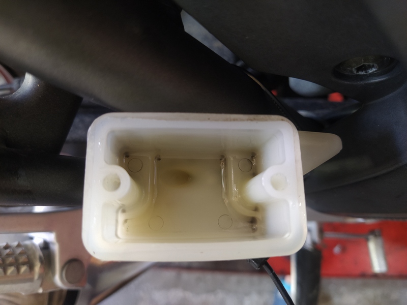

kaze Vkada vidi mi antifriz, proveri
cuj proveri....

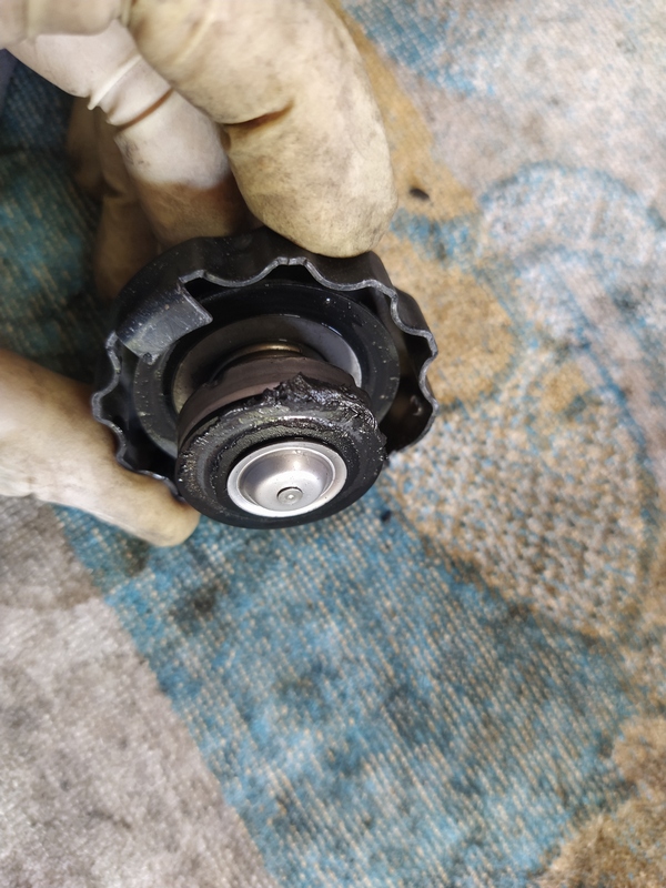

ni cep nije dobar
cuveni ventilator
Panasonic
var ne moze biti
nekih 4mm je udaljen od hladnjaka
kad je vec u butiku
ovde se neko igrao, usisne zatekoh na 0.12mm izduvne na 0.25mm
sredjeno, spakovano
moze se pakovati
zadnje 3 godine nije sigurno menjana
Taman kad sam mislio da je kraj, zagrejan nece il bas tesko ide u N.... popustena sajla kvacila.
Sredi, gasi svetlo -_-

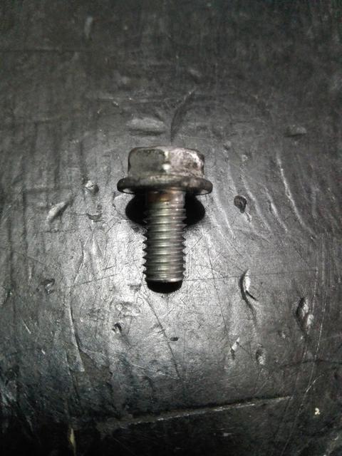

Pre 10 sati, Satelis je napisao:
var ne moze biti
To je to, isto sve kao ovaj primerak sto je meni stigao iz inostranstva narucen. Jesi odvrtao mozda tu maticu sa prednje strane ili si ga samo komplet skidao i montirao ponovo? Meni se zurilo da sto pre sredim sve i provozam da sam totalno zaboravio da je odvrnem i vidim jel se sve rasklapa kao sto to izgleda na crtezu.
  • Integrisan, 9756 postova
  • Lokacija: Beograd - M.M.Lug
  • Motocikl: Peugeot Satelis250 ...... Honda NC750XD
Nisam probao nit bi probao ako bas ne moram jer ce se pre belaj napraviti no odviti.
