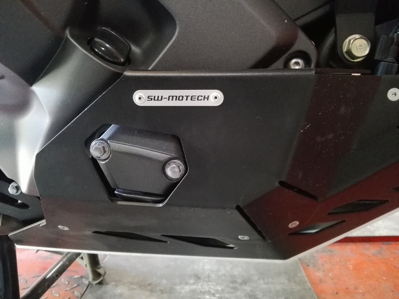

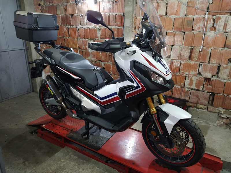

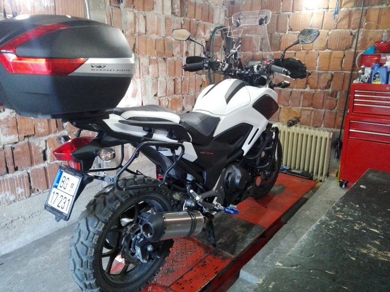

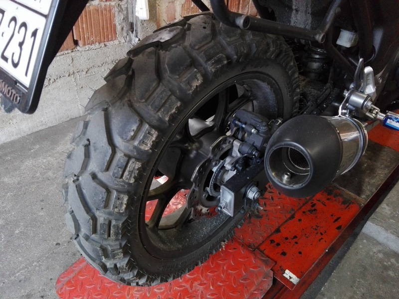

Jedan spreman za off voznju, gume, crash bar, SW Motech stitnik motora, drugi fuzasteri.
Sasvim dovoljno da se smenjuju sve boje pod tockovi.
kakvu melodiju samo ima, ni Leo a ni Akrap ne mogu prici
prozvizdali
sledeca stanica

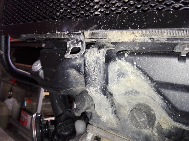

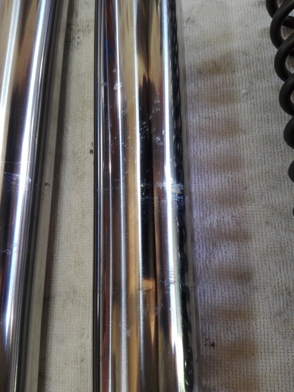

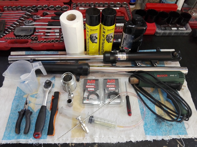

E sad sledi zanimljiva stvar tj vise cudna jer se prica sa stanjem ne poklapa.
Bajk je kupljen kod nas, do sada po saznanju nije bilo incidenta na drumu, medjutim....

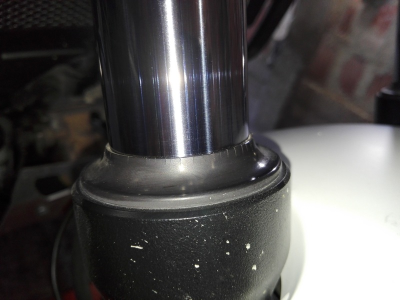

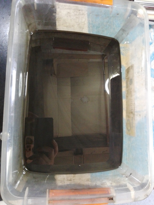

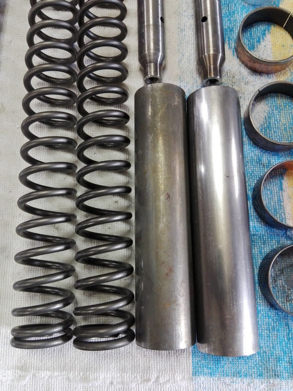

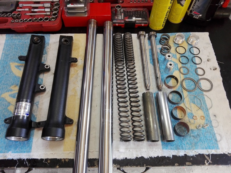

Iz jednog amortizera je izaslo skroz crno ulje, za nijansu gusce. Na dnu cizme kao i u cauri zatekao sam dosta taloga.... mala km za takvo stanje.
Kad sam drugi otvorio, tamo pak ulje tek braonkaste boje i mnogo retko, bas retko kao voda je.
Oba amortizera su suva, nemaju propustanje ulja i ako je oko 800-850ml izaslo vani + su uredni ispod prasinara tako da voda nije kumovala.

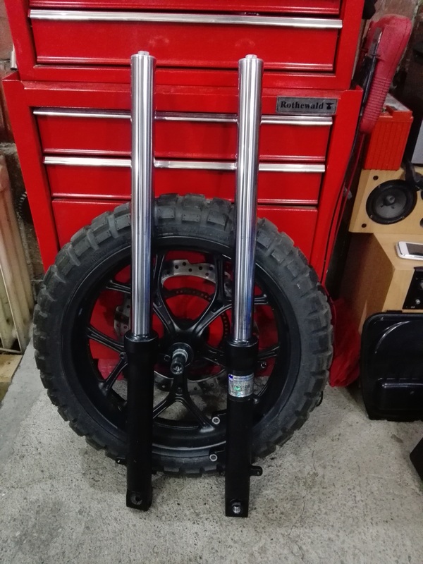

evo ga ulje, mix od obe boje
sanacja
razlicite boje
spremni za montage

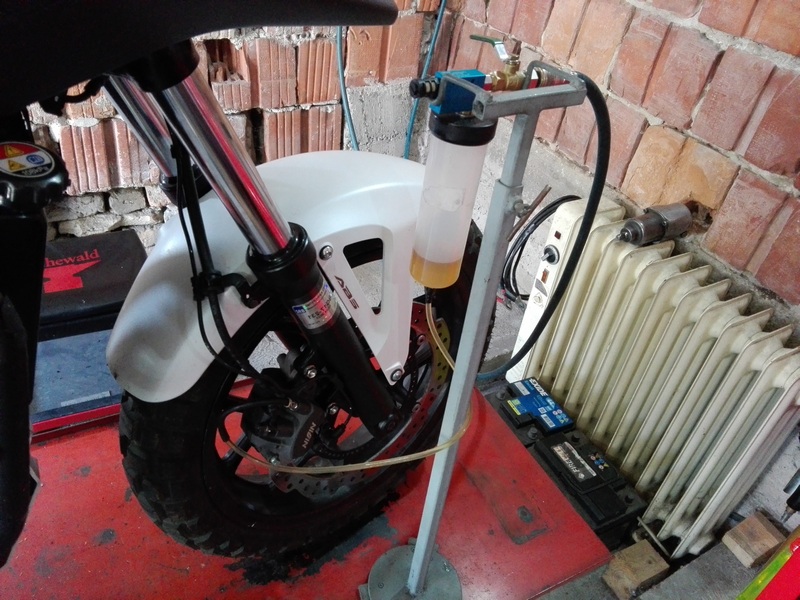

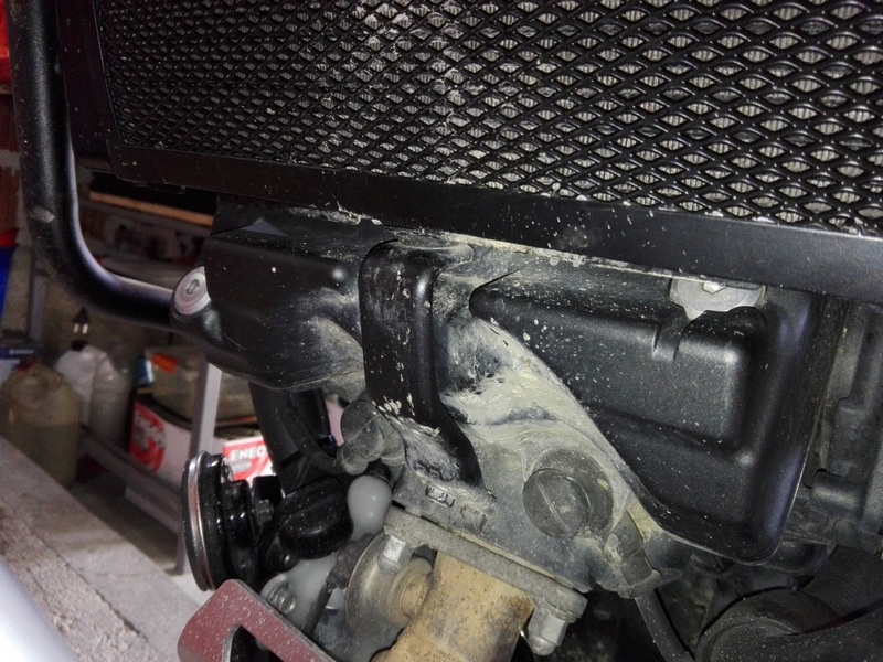

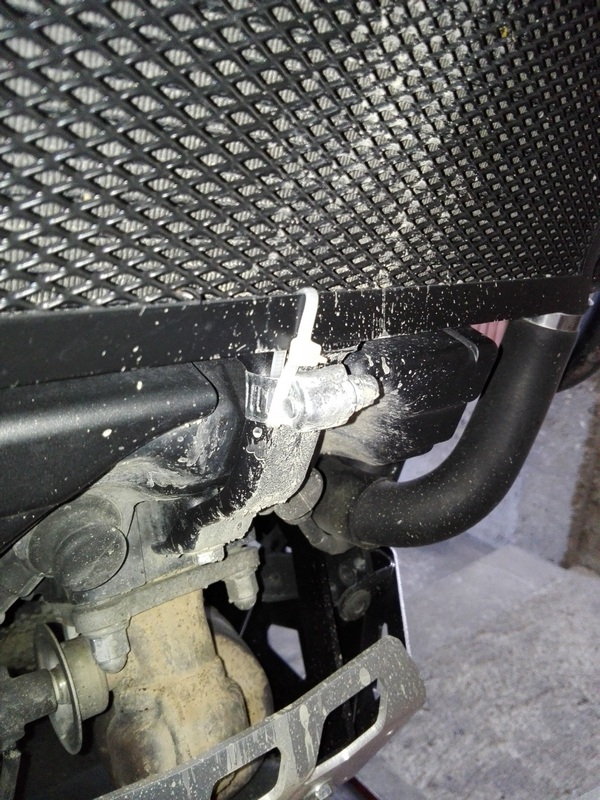

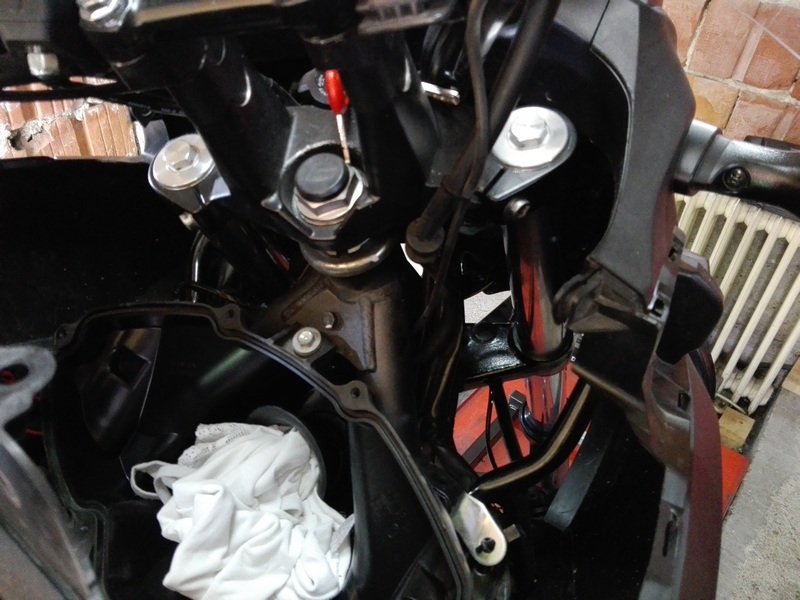

pre toga treba izbaciti selnu i vezicu, drze stitnik hladnjaka
jbg ne treba kriviti na suprotnu stranu
vec skinuti donji nosac, nataknuti na klin hladnjaka i vratiti nosac

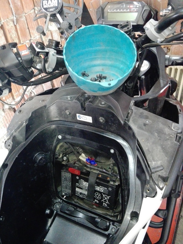

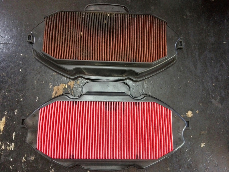

moze se prec na filtro de vazduh
pre toga stegnuti kleme i namestiti gumeni drzac jer je spao sa donje strane
da se podsetimo, gornji srafovi amorta na 22Nm, donji 39Nm

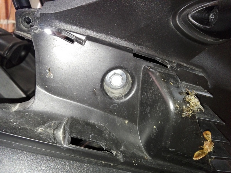

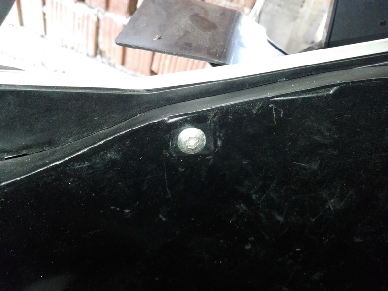

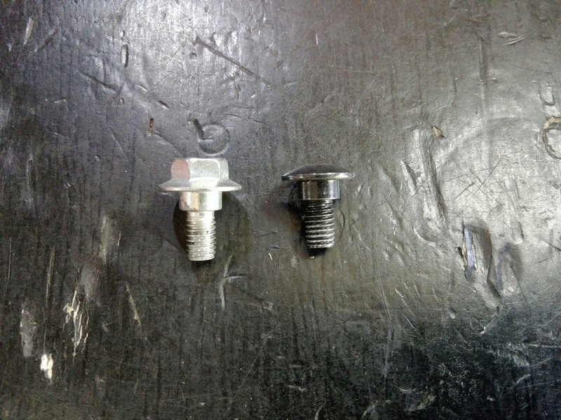

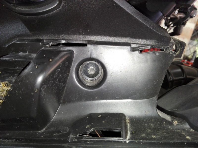

pri pakovanju, na levoj strani je imbus koji ne treba biti tu
bocno ide sraf M6 sa sesirom i debljim telom pre navoja
izbacio uljeza, ubacio koji treba biti
unutra levo je falio

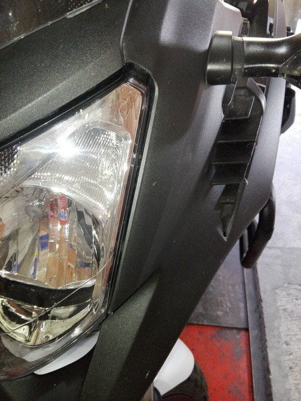

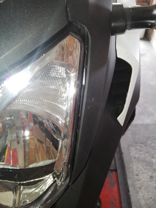

jedan ali vredan. drzi bocnu plastiku
kod fara takodjer nije stajala kako treba, omasen zub
djob dan

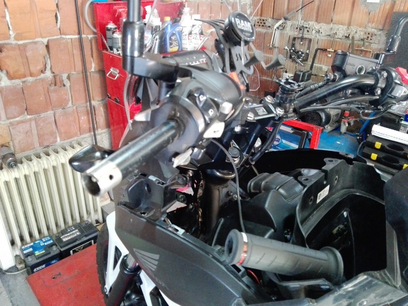

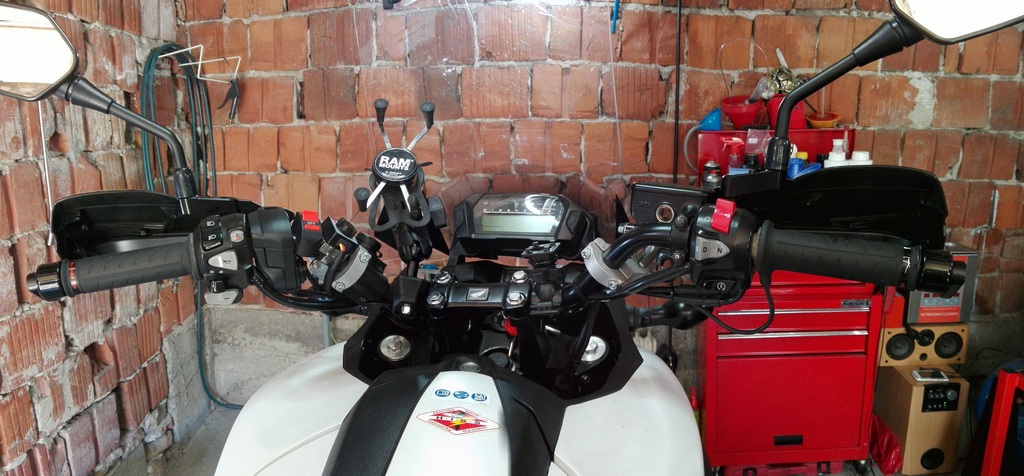

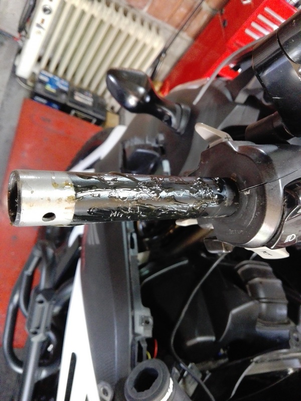

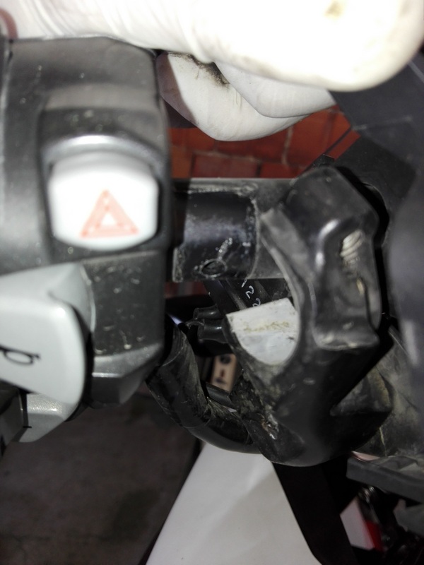

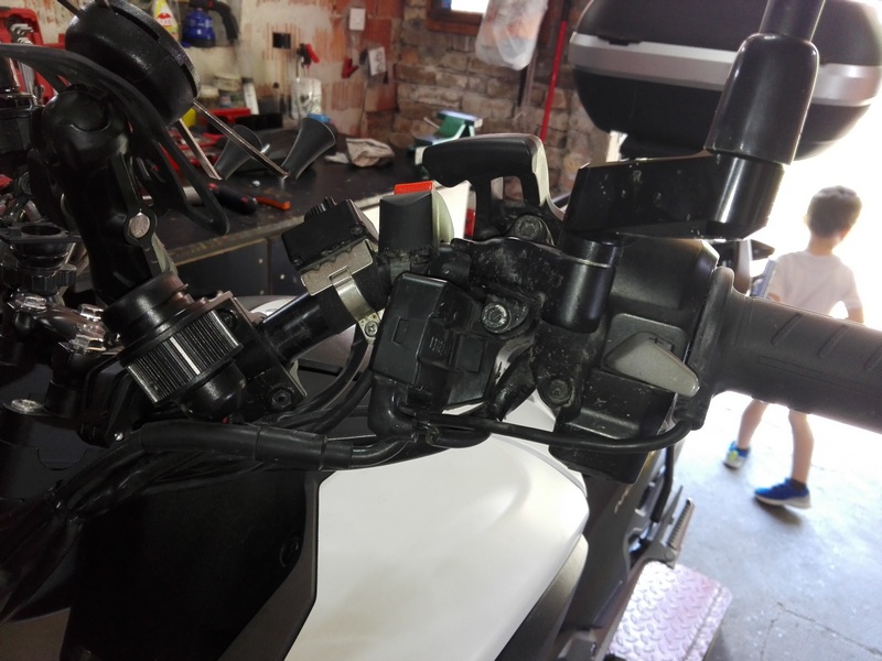

korman, prekidaci, stitnici, cil. kocnice... nista ne stoji kako treba
neki bas cudni uglovi, korman je mnogo oboren, leva rucica se okrece

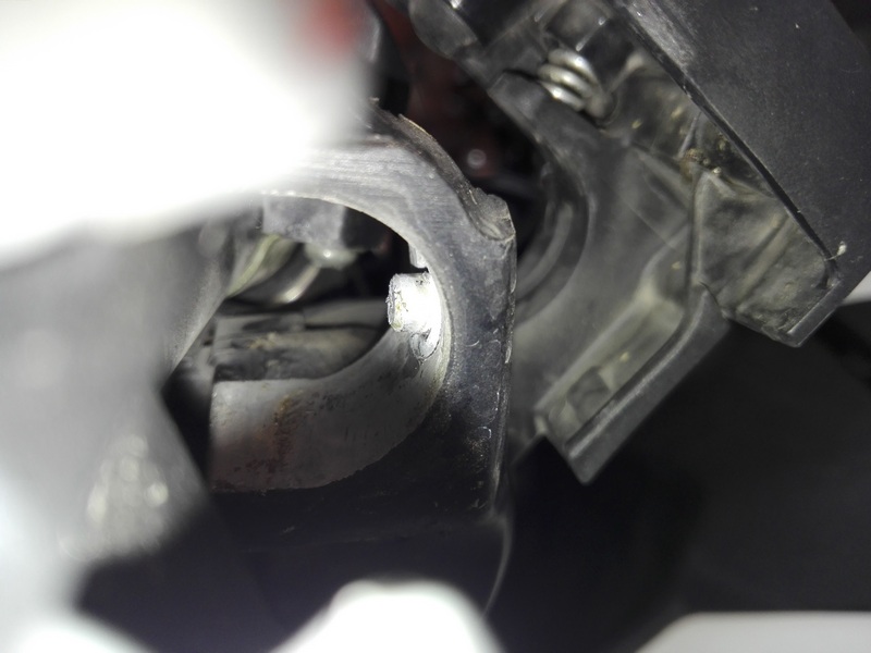

P kocnica se ne moze rotirati jer u rupu
upada klin
sanacija
mora lepak
sve sam preprakovao, djob dan

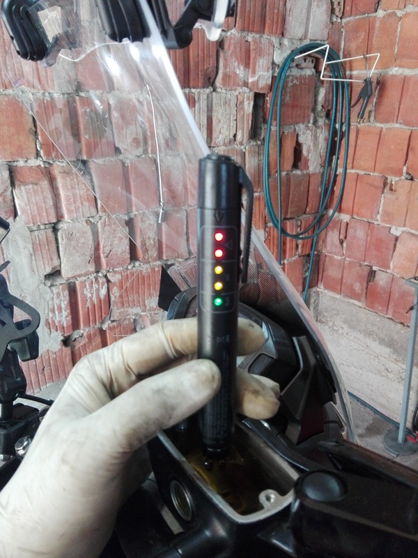

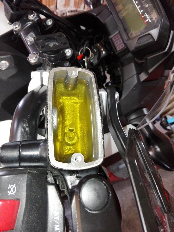

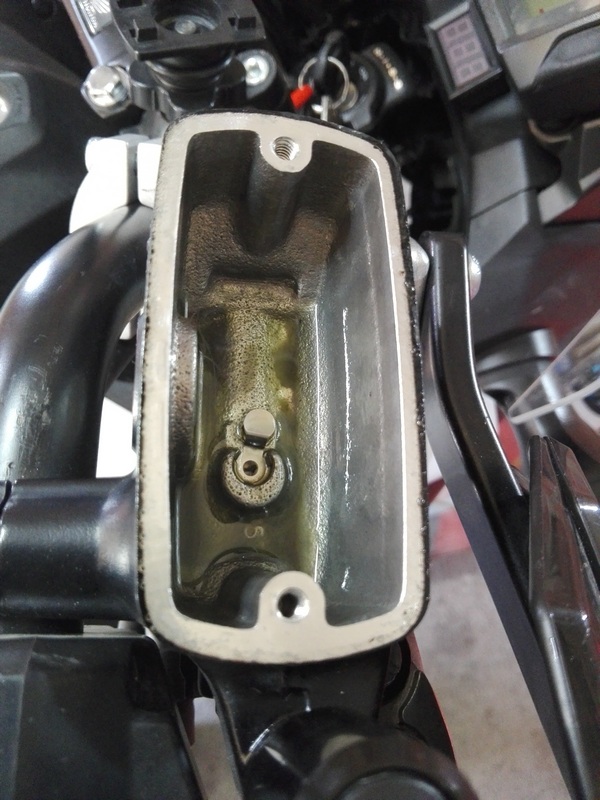

na red dolazi kocnica, plocice si dobre za razliku od tecnosti
poceo se talog praviti

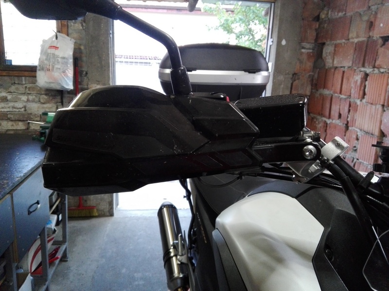

dobro odradjeno, ozbiljna kacenja ima, lako se skida sa nosaca, 4 srafa M8 i ende
Ovde bi zastao.... fuzaster i visina poluge kocnice za moj dojam nije dobro nastelovan jer se tesko ostvara full potisak na polugu sto rezultira losije kocenje z. tocka.
Ako bude zatrebala (pu pu pu daleko bilo) puna kocnica u ovom slucaju kasnice u najmanju ruku il je nece ni biti jer sam probao da zablokiram tocak u voznji.
Vlasniku tako odgovara, tako da je nisam dirao.

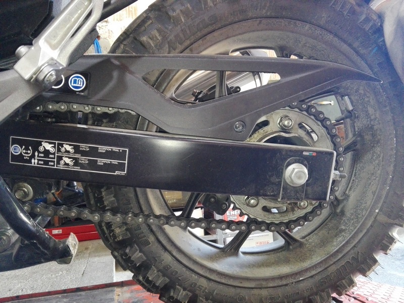

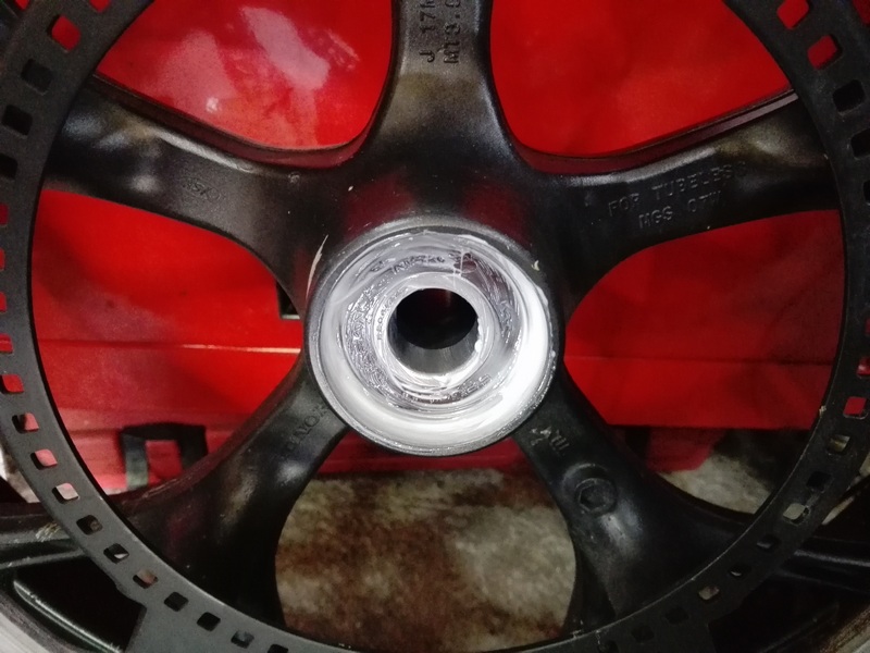

mreli linkovi njih jedno 4, 5 komata, fabricki lanac

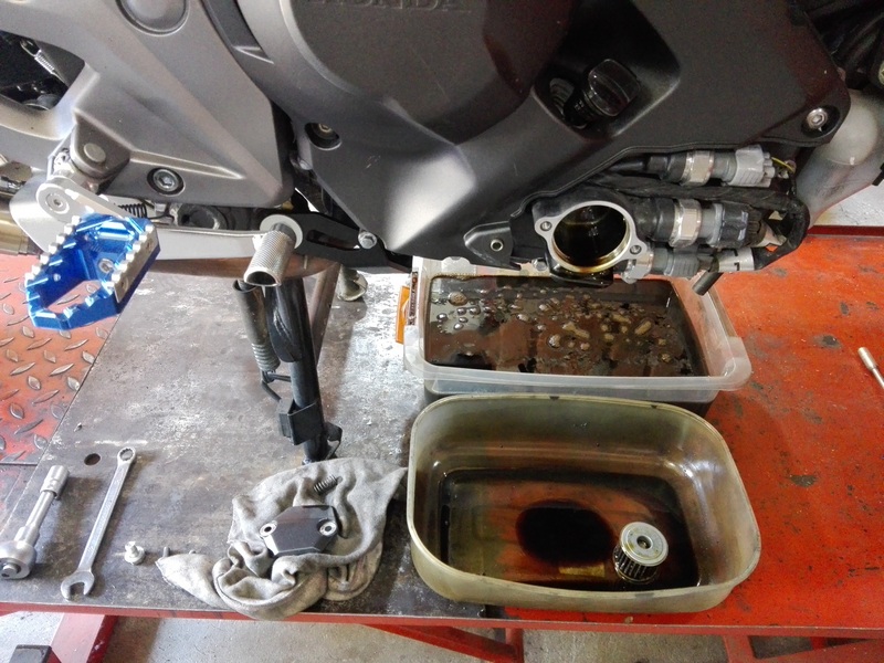

za kraj provereni opanci i resetovan menjac
upada klin
sanacija
mora lepak

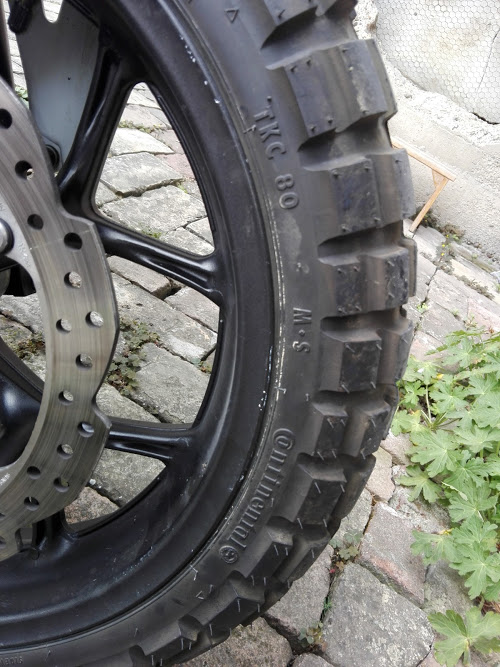

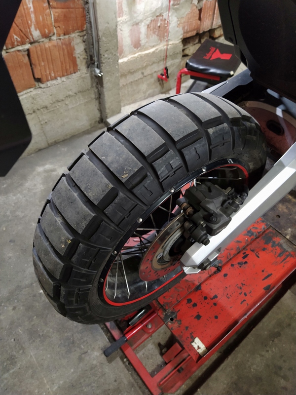

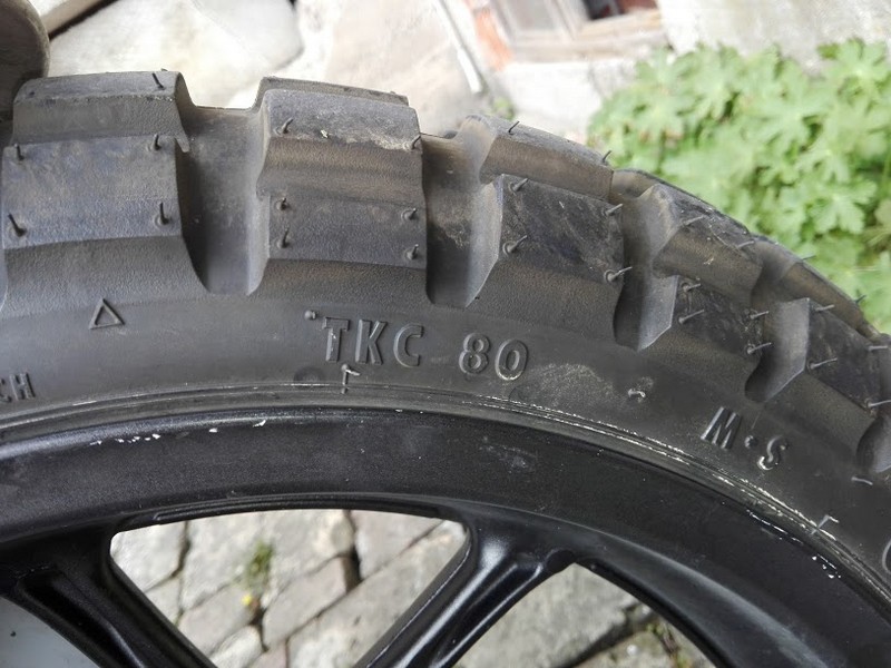

I da pitam, koji to pneumatike za off stavio? Deluju podjednako dobro i za asfalt kad zatreba.
Prednja je Kontinental TKC80, zadnja Mitas Enduro Trail.... gume nisu za asfalt, msm moze da se vozi ali nije im namena za ladan beton.
Greska. Zadnja je E07. Oznaka Enduro Trail ide i za E07, E09 i E10.
Po ladan beton malo ko i vozi. Vecina km se predje po usijan beton, a drzi kao blesava u svim uslovima :takoje:

Eeee jbg Ferty mislim da si ga malo preterao, bolje reci zaneo :).
Moze da se vozi to nije sporno, ki sto moze prs u oko ali boli.
Da je za za beton nije, ima vibracija sto je i normalno s'obzirom kolike krampone ima.
Na maloj brzini, ispod 10km/h trese ceo bajk, kakva je na vecoj brzini i obaranju do koske nisam smeo probati.
Suma, livada, pesak, blato i cepaj, tam joj je prirodna sredina .
Slicno mu dodje kao kad bi video bajk sa gumama za stazu koji se vozi u javnom saobracaju.
Moze, vidjao sam likove na R masinama ali ne ide, ne ide nikako.
Pogledaj samo krampone i koliki je razmak izmedju njih, kako to moze odlicno drzati u krivini ne bi da probam iskreno, meni ne uliva poverenje.
Recimo X-ADV nosi opanci koji mogu na beton i neki laganiji off.
Sa ovim gumam je skroz druga prica u odnosu na gume iznad.
U ostalom.... svako nek goni ono sta misli da treba :moto3:
  • Drug član, 1063 postova
  • Lokacija: Beograd
  • Motocikl: Honda NC750XD
Upravo tu je caka. Ja ih teram, a ti si probao tu uz i niz ulicu i tacno je da trese na bas malim brzinama. Preko 15km/h nema ni mrvu tresenja. O "zanosenju" tek nemam reci. Zanosim se evo vec 16, 17.000km sa njima i vozim ih bolje nego fabricke. To nije zanosenje vec licno iskustvo pa probaj kao sto napisah i videces :) Na svim testovima obavezno napisu da se vozi podjednako kao road guma. Ne pricamo o stazi i R-ovima vec putovanjima i adventure nameni. Deluje strasno u pocetku i ja sam se par dana plasio tih guma, a danas je ovo moje iskustvo.
Jedan dodatak na konto šare. Nebitno pricali o moto ili auto gumama, moze ona biti koliko hoces asfaltno orjentisana, ravna i bez krampona, nece da drzi ako je sastav gume pogresan. Ista namena, slicna sara, jedna zaustavlja vozilo za 33m, a drugi brend za 43.
Sastav drzi gumu na asfaltu, oblik sare drzi gumu van asfalta.
Mitaski je ocigledno sastav pun pogodak i za lepljenje na asfalt i za dugotrajnost, a šara je samo dodatak da mozes i van puta.
Ranije sam pisao o tom setu guma, ali evo neka ovo bude mali update, iskustvo posle velikog broja km pa ko hoce neka veruje, ko nece neka tera sta zeli :bacikosku:
Update: bas za prednju TKC80 se govori da je po kisi odlicna.
Ne bi je BMW stavljao kao prvi set. Jedino je mekana i brze se trosi. Zanimljiva stvar je kada se izgule blokovi od kocenja, guma je dvosmerna pa je skines, obrnes i opet imas svezu ostru ivicu :)
Iz iskustva, jednako se trosi tkc80 prednja i e07 zadnja tako da se menjaju u paru. Dve zadnje jedna prednja u ovom kompletu ne moze da prodje.
