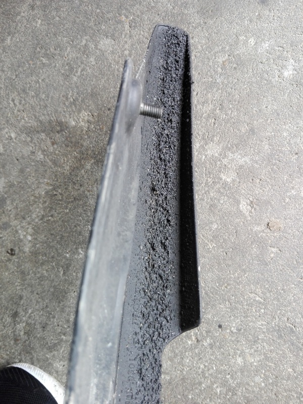

Nije li ovo od podmazivaca
Jeste, to su vezice od podmazivaca. Medjutim kako mi Dare rece, ono vise lici na naslage nastale usled upotrebe spreja. U svakom slucaju sad je sve ocisceno i dovedeno u red, a ja cu nadalje iskljucivo menjackim uljem podmazivati uz upotrebu automatskog podmazivanja i s vremena na vreme cistiti i prednji lancobran (za koji recimo nisam znao ni kako se dolazi do njega).

Lani je koriscen sprej, nikad cisceno, kasnije podmazivac stavljen i to je to.

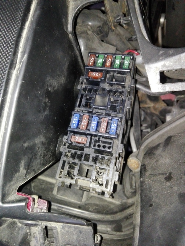

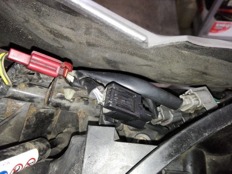

Nekoliko stvari u vezi nove NC:
Pored akumulatora ima neki crveni džek. Ko zna za šta je? Dal može da bude za dodatno napajanje. Inače, akumulator je izmešten, sada je do sedišta, u prtljažniku.
U kutijiza osigurače nema slobodno mesto za relej za dodatno napajanje
Ovaj džek je sa prednje strane. Jel ovo za dijagnostiku?
  • Integrisan, 9768 postova
  • Lokacija: Beograd - M.M.Lug
  • Motocikl: Peugeot Satelis250 ...... Honda NC750XD
Pre ce biti da je crveni za dijagnozu, kao kod predhodnog modela.

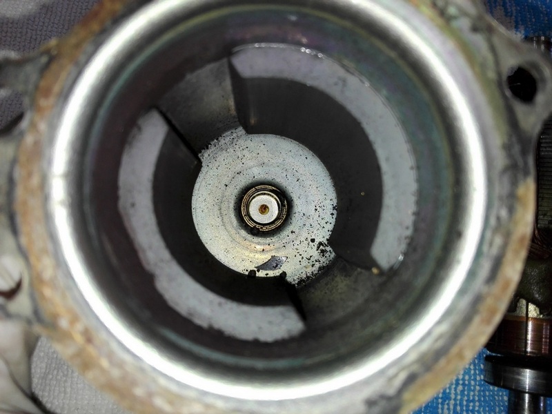

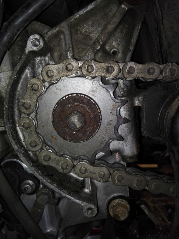

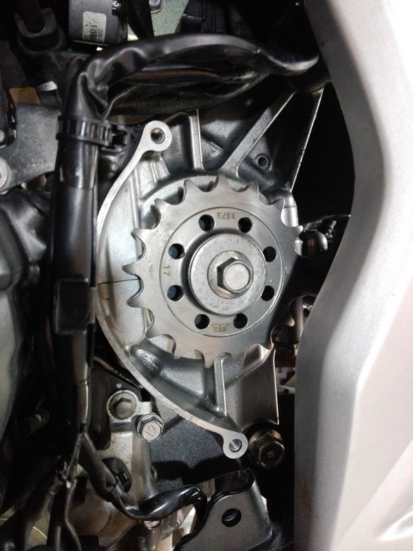

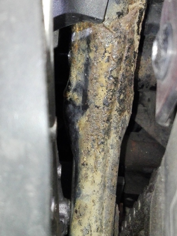

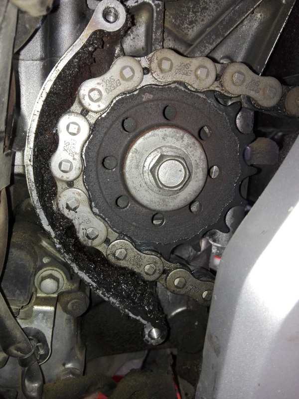

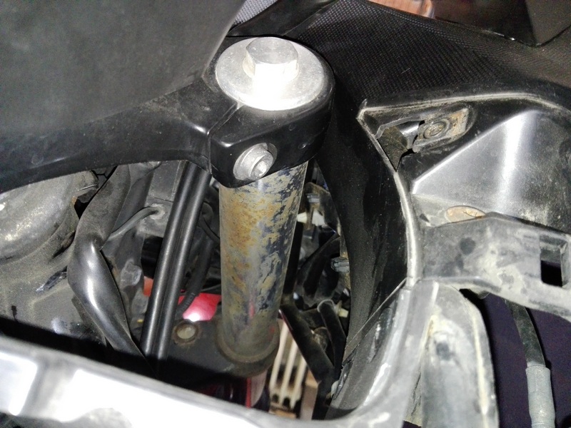

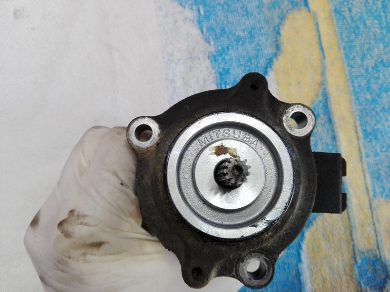

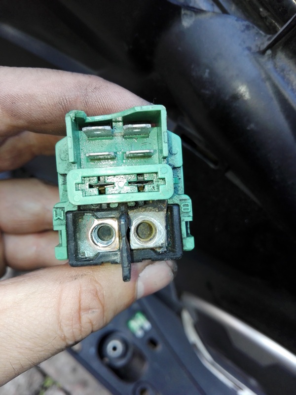

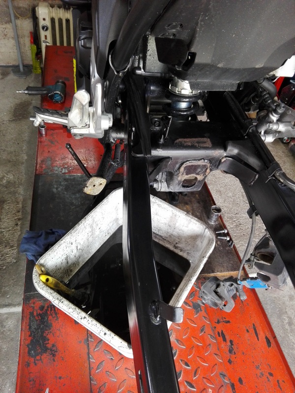

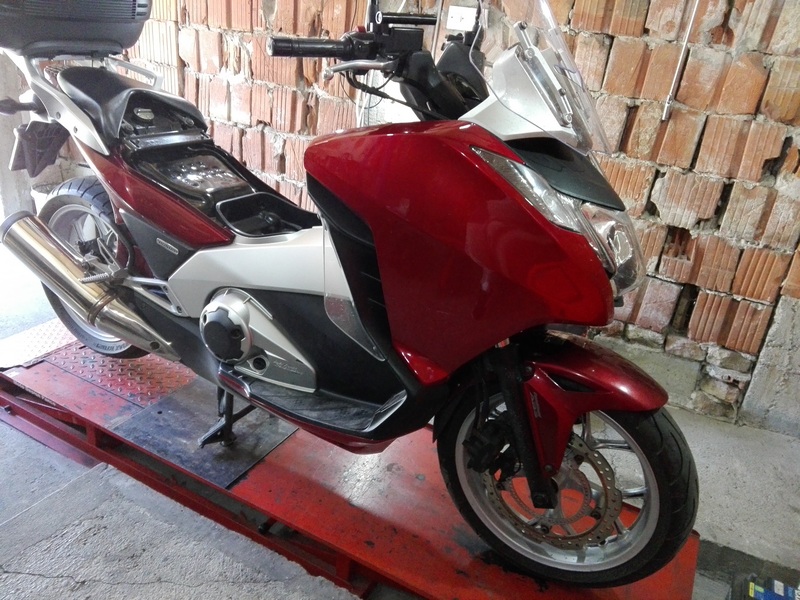

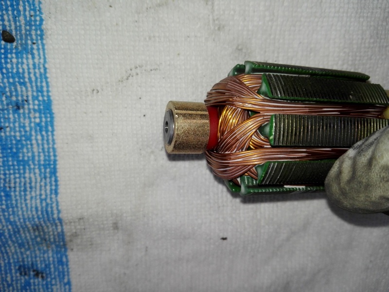

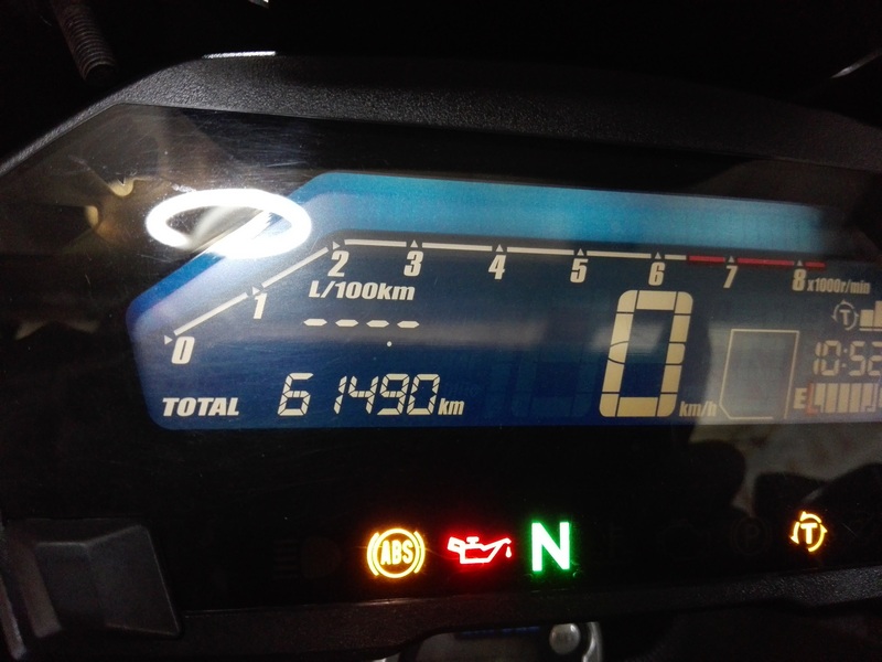

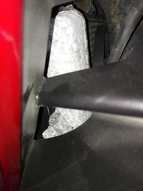

Sad ide jedan tezi slucaj, u pitanju je Integra 700, uvoz.
Ako sam dobro zapamtio..... kupljena je prosle godine na nevidjeno, ima problem sa menjacem, nepravilno saltanje i izbacuje u N sam od sebe.
Motor odlazi u ovlasceni servis gde provodi naredna 3 meseca. Uradjen je servis, zamenjen lanac + lancanici, zamenjen senzor broja obrtaja, prekidac N, otvoren DCT, sve i svasta probano (ostali senzori, ecu i td.) otklonjen kvar, predat vlasniku. Dijagnostika nista nije prijavljivala od kvarova.
Vlasnik nije dalko stigao, problem na menjacu ponovo se vratio s'tim da vise ne ispada iz brzine u N, ovog puta dijagnoza prijavljuje kvar na el.motoru.
Integru sam probao, u D modu ne moze se voziti jer na svake 2sec menjac salta brzinu.
1-2 ok, onda sledeca 1sec prebaci u 3 pa vrati u 2, ubrza pa prebaci u 3.... neprijatan zvuk koliko klikce menjac. Na tabli ne stigne da ispise brzine ali se moze cuti i osetiti saltanje 1-2-3.
U S modu nesto je bolja slika, nekako se moze voziti i ako menjac nema pojma dal je poso il je doso, ludilo pravo kako radi.
Gasim, silazim, opet listam sa vlasnikom sta je radjeno, moram sklopiti neku sliku u glavi..... dobra muka i to ona jaca.

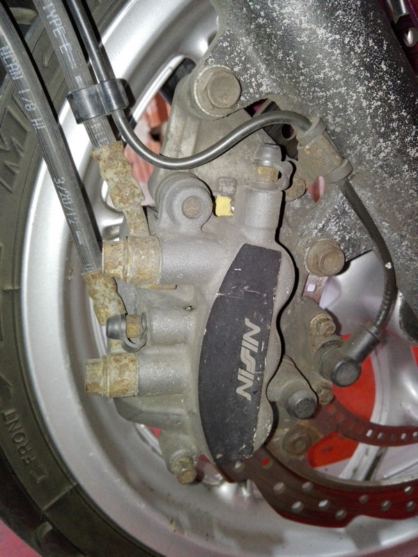

sic ide na presvlasenje kod Srdjana
stanje je mnogo lose

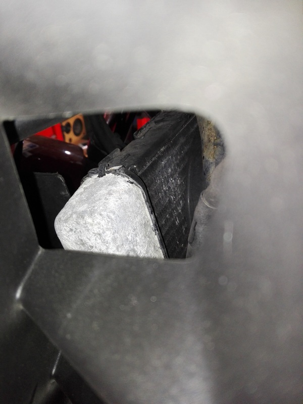

hladnjak motora
erodirao skroz
sve to kao na

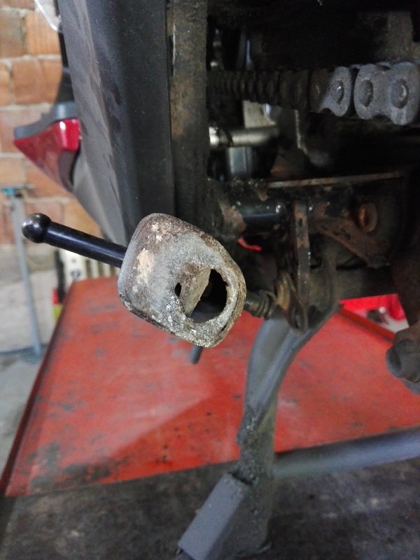

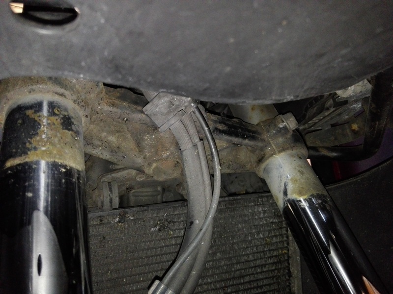

Od prednjeg do zadnjeg tocka gvozdje je u rdji, na copi rupa, srafovi/navoji u problemu, hladnjak, gumeni elementi, diskovi ukopani ohho, prasinari ispucali..... bedak!

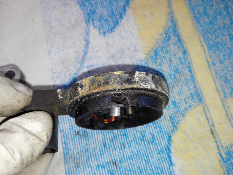

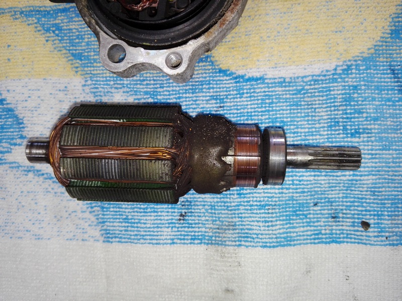

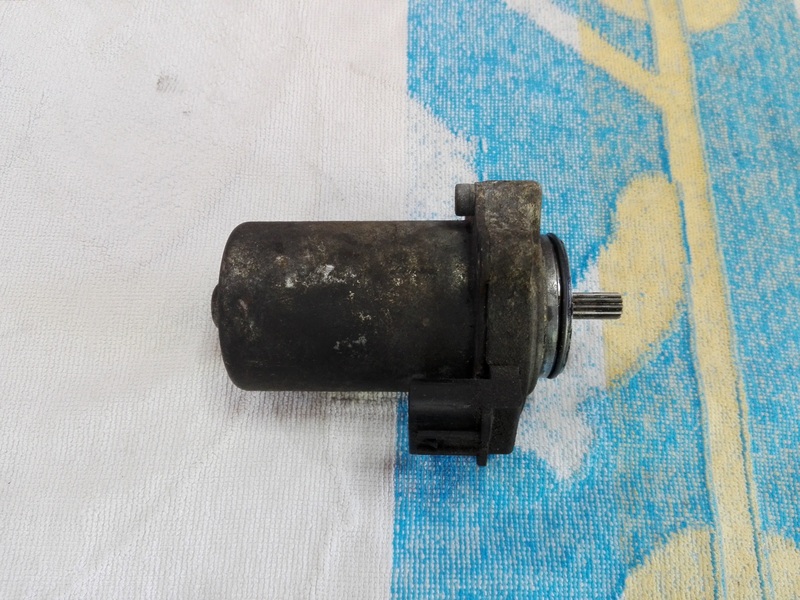

pre 1.000km zamenjeno

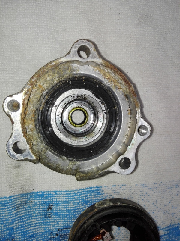

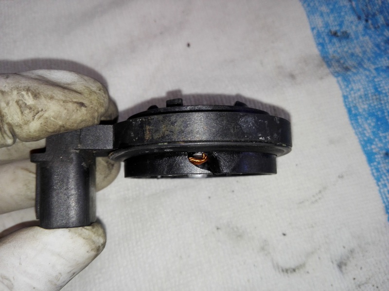

posto je prijavio motor
red je otvoriti
pre mene je neko vec otvarao

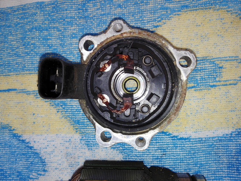

ovaj detalj govori da je otvaran

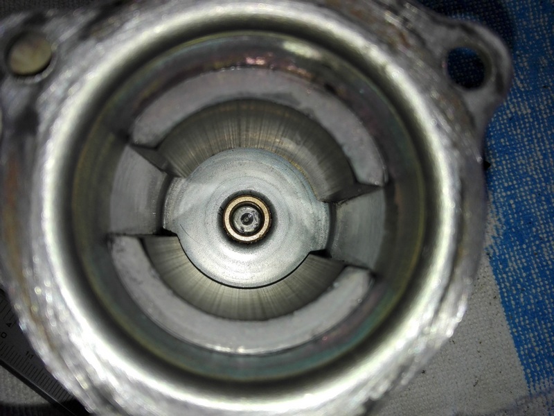

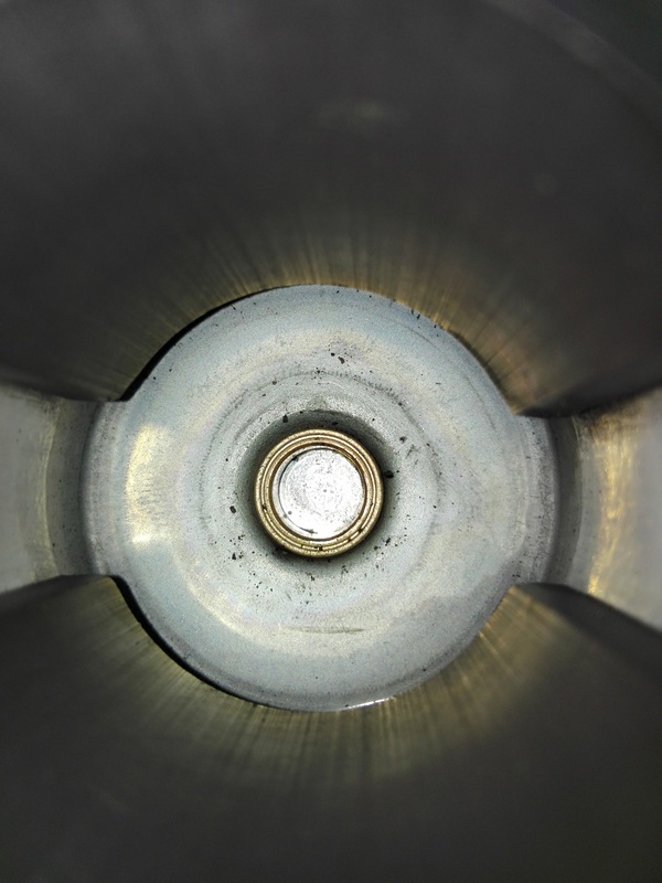

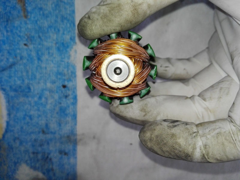

slomljen deo kako bi povukao cetkicu u leziste da moze uci kol. rotora
biksna je skroz otisla, veci luft tj mnogo se rotor kosi

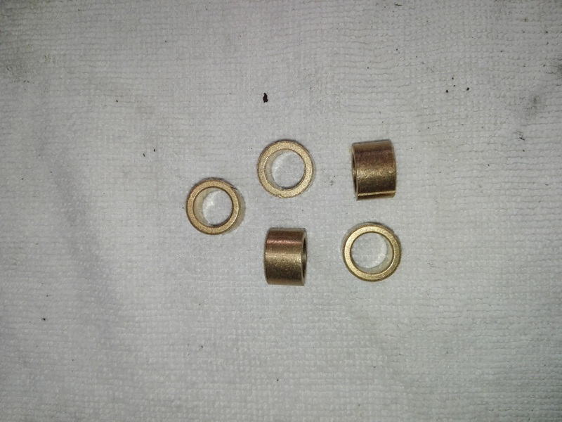

nasao sam biksne
2 sam sjebo dok nisam dobio zeljeno, duze su od oem
Posto biksna udje pasent na osovinu rotora, kad se ubaci u kuciste mora se razraditi inace nema nista od posla. Voditi racuna da ne izgori rotor.
Sad je kako treba biti, mnogo manji luft nego sto je bio.... ovo ce i mene cekati na zimu.
Sklopljen, namontiran, proba..... ne valja, opet isto. D se ne moze voziti, lupa ko Sv. Ilija.
Okret nazad, sedim, radi na leru, drzim gas da se ugreje jer hocu menjac resetovati.
Na malom turiranju poce tabla da se gasi, prekida i ugasi se motor.
Palim i opet sve isto... ler radi, na gasu radi, turiranje do 3Krpm i ugasi se.... opa eto nekog znaka.

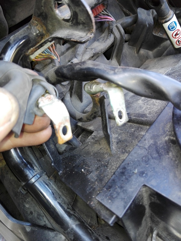

Ovo moze biti uzrok izbacivanja iz brzine u N koje se desavalo lani.

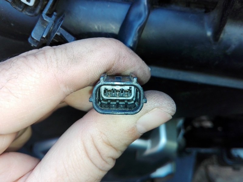

skini - klemu, vadi svaki osigurac, prskaj, tretiraj, cisti kontakte njih 48
dzekove obeju strana takodje
vodonepropusni su ok ali ovi drugi oksidirali
automat je u problemu, morace zamena uskoro
Pakujem instalaciju nazad, palim, pustam u rad, pratim. Radi na leru, pod gasom, na turiranju.... nema vise gasenja, moze reset menjaca.
Proba, nada da ce biti ovog puta ok...... stativa, sve isto, bedak. Ponasa se kao da je ECU odlepio, samara kako on hoce, okret nazad, bedak.
Aj da skinem i vidim kakav je TR senzor (polozaj menjaca), 1 sraf M5 ga drzi al pre njega mora se kinuti nosac instalacije 1 M6 sraf i tad spazih nesto.
Sraf koji drzi TR senzor je duzi, fali mu nekih 2mm da dodje do senzora kad se stegne.
Nosac instalacije dok se steze, plasticna vezica vrsi pritisak na donji deo TR senzora i iskosi ga iz lezista...... kez na licu :)
Skinuo sam srafove u krug, uporedio i shvatio da je zamenjen sa srafom od poklopca prednjeg lancanika, tamo kraci-vamo duzi....ne biva.
Premontao, montirao, ponovo resetovao menjac i pravac proba......
Pu pu pu pu pu da ne ureknem malu :moto3: salta u oba moda kako treba :)
Motor ce biti kod mene neko vreme dok Srdjan ne zavrsi sediste, taman testiranje svaki dan.

Ovo je iz poplave ili se neki italijanski otpad preselio u more, obzirom kako izgledaju aluminijumski delovi.

Eto,zbog j*ebene zamene srafa,problem... Ali tu je Dare da resi..
Sto se tice stanja motora,uzas zivi. Dotera se sve to ,ali treba vremena.

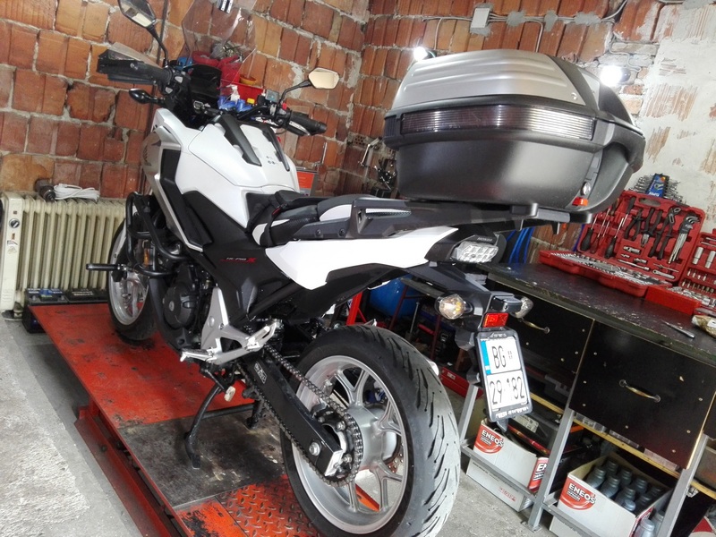

On 31.5.2016. at 15:54, Satelis je napisao:
Vozio sam neozbiljan skuter, sad vozim neozbiljan motor, sto bi rekli....sav sam neozbiljan.
Druga makina, novi ugodjaj......ni jednu zamerku nemam sem sedista, mozda ni to nece biti vazno, dok se guzzca ne navikne.
Polako je kockam po svojoj meri.....
stavljeni su stitnici prednjih amortizera (Louis.de)
dodatak tj produzetak pr. blatobrana (louis. de)
nosac reg. nalepnice, nema vise glava da boli (Louis. de)
tu su i nosaci sa koferima, valjalo bi putovati
kupljeni polovni, citaj novi za 500eur
zatim sledi ugradnja
To je to za sada, uskoro sledi ugradnja:

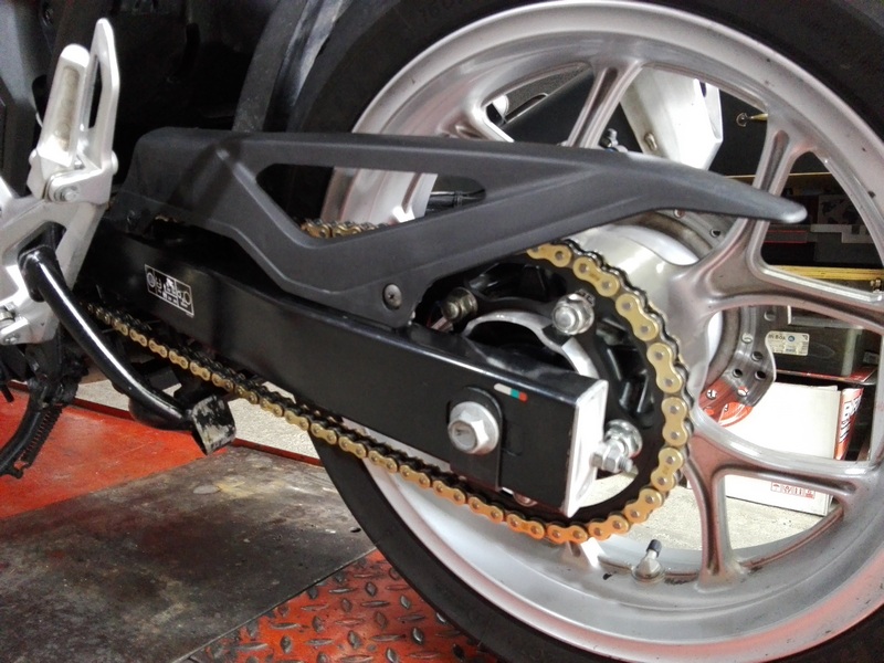

- Pro Oiler podmazivac lanca
- Alarm SPY(2)5000
- Saito grejaci rucki
- SW Motech stitnik rucki
- Uticnica 12V
no sve to otom potom, kad se ima vremena tad se radi......
