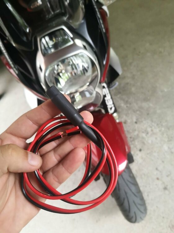

N.F.S. 26209 Napisano Jul 29, 2025 Integrisan, 10661 postova Lokacija: Kragujevac Motocikl: ---Honda--- Prijavi odgovor kao problematičan Cim ima na njihovom sajtu u ponudi znaci mogu da napravim Jedino konektore nemam, mozes kao Darko satelis da ugradis tako sto ces odseci jednu zicu, pozitivni vod koji ide na senzor temperature (nalazi se na kucistu filtera vazduha) i samo na red dodas sondu. 3000din izadje, pozdrav. Honda CBF1000 tuning | Cheap & effective aftermarket part WWW.BOOSTERPLUG.COM Tune your Honda CBF1000 effectively with the BoosterPlug device. Read more about the aftermarket part here. 1 Citat Podeli ovaj odgovor sa prijateljima Link to post Share on other sites More sharing options...
mirsad gsxr k2 50 Napisano Jul 29, 2025 U prolazu, 82 postova Lokacija: pancevo Motocikl: suzuki gsxr 600 k2,honda cbf 1000abs Prijavi odgovor kao problematičan ok moze to mi odgovara hoces podatke da ti posaljem u inbox,tu se odprilike kako sam ja shvatio dobije efekat kao recimo nocu kad malo zahladni pa je motor cini se dosta zivlji na gasu Citat Podeli ovaj odgovor sa prijateljima Link to post Share on other sites More sharing options...
N.F.S. 26209 Napisano Jul 29, 2025 Integrisan, 10661 postova Lokacija: Kragujevac Motocikl: ---Honda--- Prijavi odgovor kao problematičan Uopsteno treba da radi lepse, mekse i hladnije. Znaci nadjes senzor temperature na kutiji filtera vazduha, secnes samo pozitivni vod i sondu redno dodas. Nacrtam kada kuci stignem. Sent from my EML-L29 using Tapatalk Citat Podeli ovaj odgovor sa prijateljima Link to post Share on other sites More sharing options...
N.F.S. 26209 Napisano Jul 29, 2025 Integrisan, 10661 postova Lokacija: Kragujevac Motocikl: ---Honda--- Prijavi odgovor kao problematičan Hodam i razmisljam, ameri su je dodali na pozitivni vod ali to nije obavezno, bilo koja zica od dve sa senzora se odsece i tu doda sonda! Ecu ce svakako "videti" nizu temperaturu u svojoj tabeli mapiranja (otpor/temperatura). Sent from my EML-L29 using Tapatalk 1 Citat Podeli ovaj odgovor sa prijateljima Link to post Share on other sites More sharing options...
mirsad gsxr k2 50 Napisano Jul 29, 2025 U prolazu, 82 postova Lokacija: pancevo Motocikl: suzuki gsxr 600 k2,honda cbf 1000abs Prijavi odgovor kao problematičan ja sam citao u vise tema gde si pisao o sondi ali mi je tek skoro proslo kroz glavu koliko motor lepse radi i puno je zivlji kad uvece zahladni i da ustvari ona daje taj efekat. 1 Citat Podeli ovaj odgovor sa prijateljima Link to post Share on other sites More sharing options...

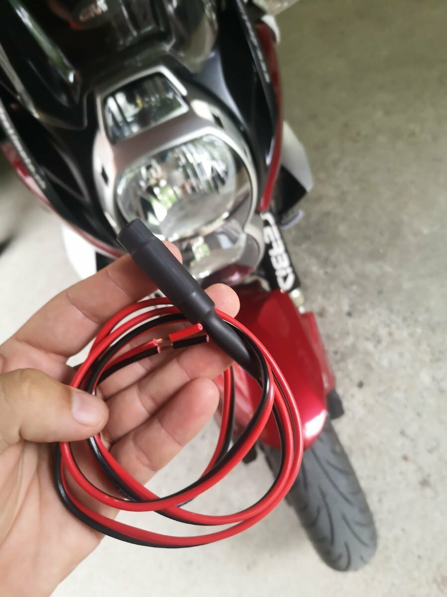

N.F.S. 26209 Napisano Jul 29, 2025 Integrisan, 10661 postova Lokacija: Kragujevac Motocikl: ---Honda--- Prijavi odgovor kao problematičan Kada budes hteo ti posalji generalije, imam delova za jos 3 kom. Montiras ili pod rep ili pod maskom prednjom, dalje od toplote agregata... Naravno javis ovde radi li kako je zamisljeno da znamo i za taj model. Sonda fabricka se nalazi sa gornje leve strane kutije filtera vazduha kada rezervoar podignes. Ona ostaje ukljucena samo se redno doda jos jedna koju napravim. Citat Podeli ovaj odgovor sa prijateljima Link to post Share on other sites More sharing options...
N.F.S. 26209 Napisano Jul 29, 2025 Integrisan, 10661 postova Lokacija: Kragujevac Motocikl: ---Honda--- Prijavi odgovor kao problematičan Ovaj dodaje sa konektorima, cisto da se vidi gde je. Citat Podeli ovaj odgovor sa prijateljima Link to post Share on other sites More sharing options...
mirsad gsxr k2 50 Napisano Jul 29, 2025 U prolazu, 82 postova Lokacija: pancevo Motocikl: suzuki gsxr 600 k2,honda cbf 1000abs Prijavi odgovor kao problematičan da ovo sam gledao malo pre baš da bih video gde se nalazi.poslaću ti generalije na pm pa ti javni kad pošalješ da znam da očekujem paket.mogu da ti uplatim na račun pare odma za buster a i za poštarinu pa onda samo preuzmem kad stigne Citat Podeli ovaj odgovor sa prijateljima Link to post Share on other sites More sharing options...

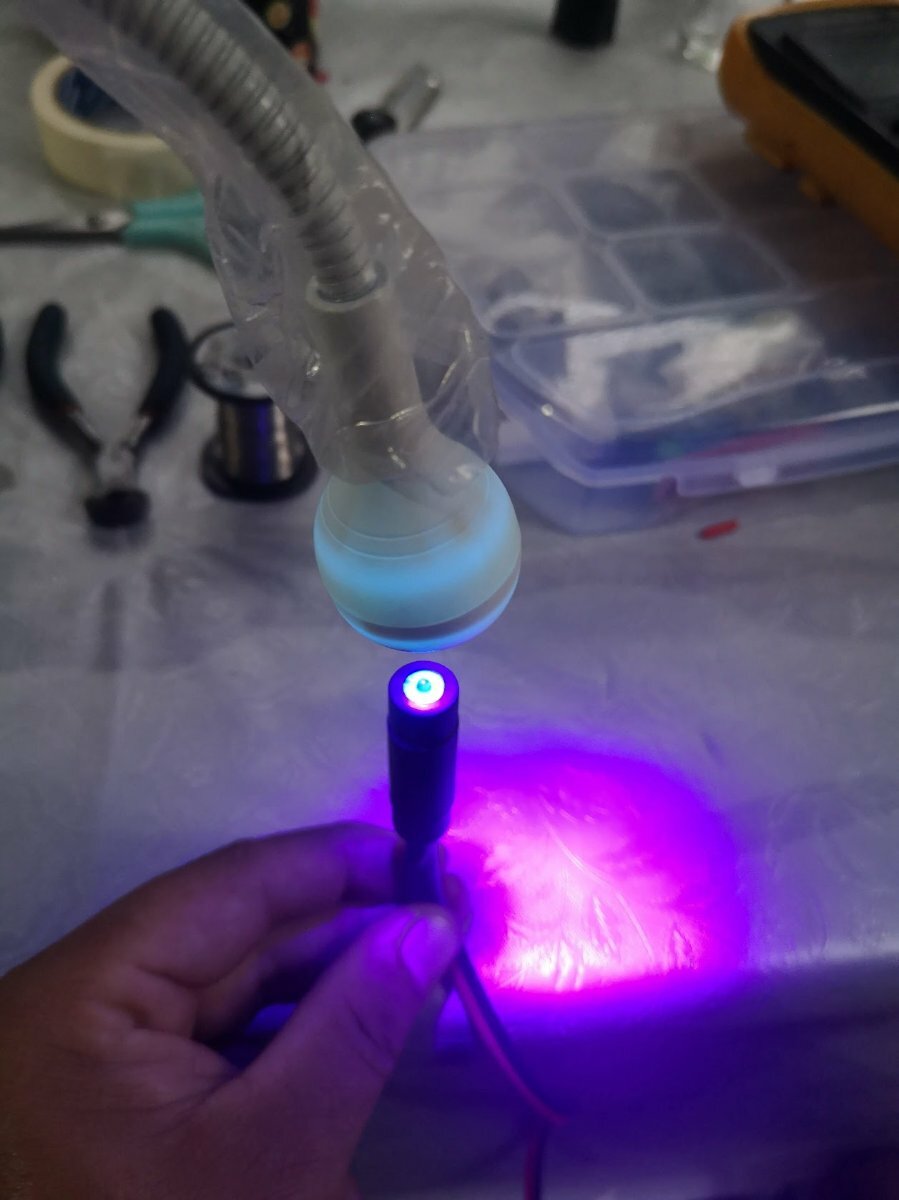

N.F.S. 26209 Napisano Jul 29, 2025 Integrisan, 10661 postova Lokacija: Kragujevac Motocikl: ---Honda--- Prijavi odgovor kao problematičan Pre sat vremena, mirsad gsxr k2 je napisao: da ovo sam gledao malo pre baš da bih video gde se nalazi. ... gotova sonda za tebe, sve je u cauru spakovano i na kraju zaliveno UV epoksijem. Saljem i plasticne vezice. Javi nam ovde da znamo kako se pokazalo kod tebe, sve treba mirnije i lepse da radi, kao kada je napolju 10-ak stepeni. Sutra saljem. 1 Citat Podeli ovaj odgovor sa prijateljima Link to post Share on other sites More sharing options...
N.F.S. 26209 Napisano Jul 30, 2025 Integrisan, 10661 postova Lokacija: Kragujevac Motocikl: ---Honda--- Prijavi odgovor kao problematičan Poslato Sent from my EML-L29 using Tapatalk 2 Citat Podeli ovaj odgovor sa prijateljima Link to post Share on other sites More sharing options...
mirsad gsxr k2 50 Napisano Jul 30, 2025 U prolazu, 82 postova Lokacija: pancevo Motocikl: suzuki gsxr 600 k2,honda cbf 1000abs Prijavi odgovor kao problematičan hvala pa ću podeliti utiske čim ugradim i provozam 1 1 Citat Podeli ovaj odgovor sa prijateljima Link to post Share on other sites More sharing options...
