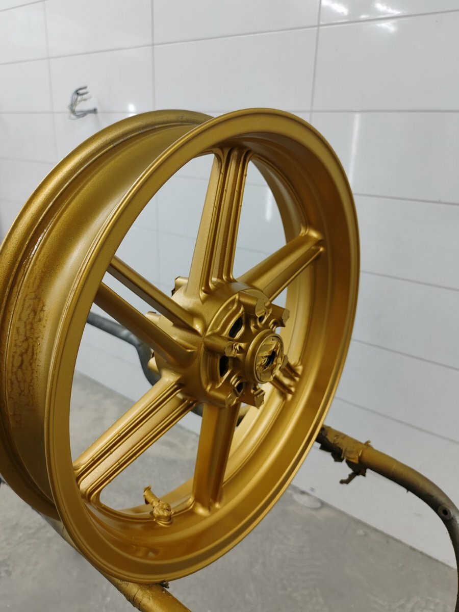

Zlatna boja na felnama je fenomenalna,ja sam hteo da ih farbam ali se plašim da će vulkanizer prilikom montaže guma  sve izguliti...
Vuklanizer koji zna šta radi i ima adekvatnu opremu neće ostaviti ni najmanji trag na felni.

Ja sam ih licno spremao i farbao ali kod drugara u komori. Poseban neki pistolj samo za baze, jos skuplji i grdji za lakiranje  i sve stale bahanalije. Fora je da turbina u komori radi i odnosi maglu, a temperatura je bila oko 27 stepeni i neko krace vreme posle farbanja. Posle 3 - 4 sata su pravile problem prilikom premestanja i ima par mini oštećenja ali kada su videle sunce suve su bile za 2 sata.
Mislim da realno sva ona udubljenja na prečkama (spicama) realno sa sprejom ne bih mogao popuniti i ofarbati. Prvo sam isao na tacku sa bazom, a tek posle rasirio lepezu za ravnije i veće površine i odaljio se.
Ima farbara gde mogu normalnu npr metalik  boju po izboru da prespu u sprej bocu ali koliko tu ima boje i koliko ce boje uspeti da izadje iz boce to je pitanje.
Promenio član kovinac78
