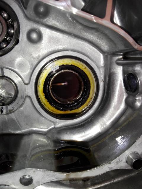

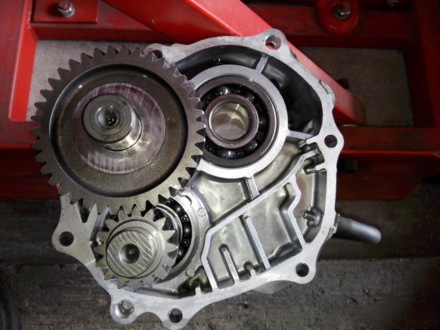

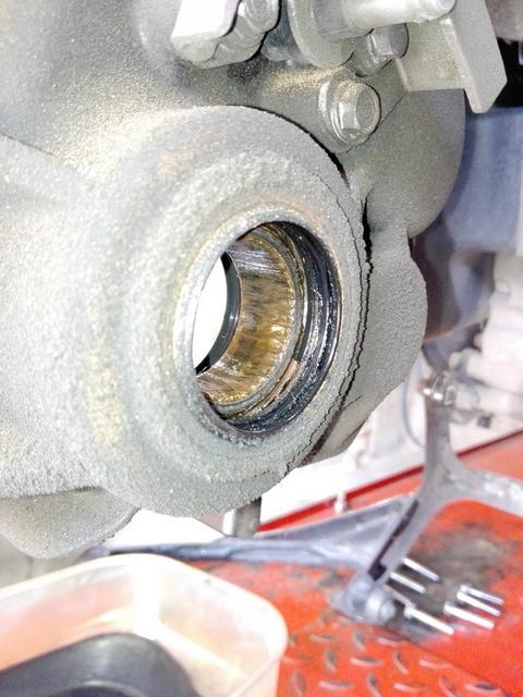

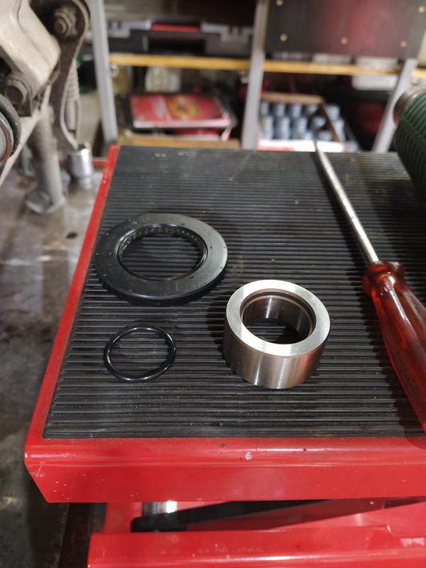

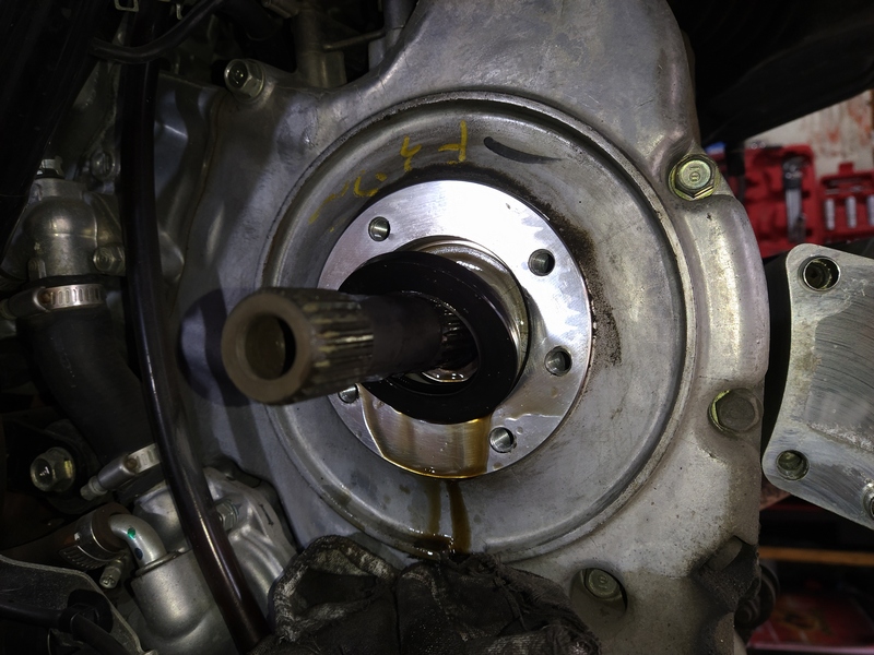

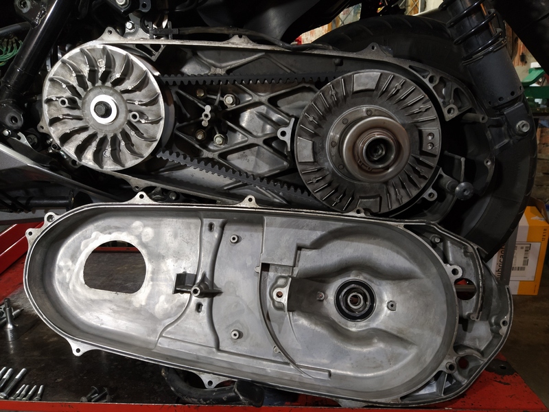

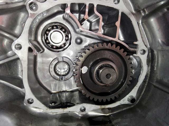

N.F.S. 26209 Napisano Mart 22, 2022 Integrisan, 10661 postova Lokacija: Kragujevac Motocikl: ---Honda--- Prijavi odgovor kao problematičan Pre 7 sati, Satelis je napisao: Gamad koju stetu mogu napraviti kad izglodju sta ne treba. U toj smo garazi zaticali i dosta zmija, dolaze vrv da jedu miseve , ja tu motor ne bih drzao, da mi se zmije zapate pod sedistem, ma idi... Zamolio bih te za savet Darko, na ovoj sam sestotoci zatekao haos pod deklom prenosa, prvo sto primetih je da se tocak (kada je na stenderu) jedva okrece, ostao reduktor suv ko zna kada, izbacuje ulje na semeringu do tocka, sa te je strane sve masno. Sipao sam mu novo ulje (nesto gusce, da sporije izbacuje), pa neka otice ali neka se i podmazuju zubi unutra , on to ne zeli nista popravljati i ovo je sve moja dobra volja i pomoc. Ispod varijatora, niz deklu takodje curi ulje, semering ili Oring gumica. Moje pitanje je sledece, gde naruciti (sem Delte) to dvoje (semering i oring ako bude hteo da menja uopste), ja imam u setu 22x2.5 Oring, moze li se po tvom iskustvu on staviti mesto 22.5x2.7 (22x3 ne upada u cauru, probao sam). Tvoj mi savet znaci i volim da saslusam, hvala u napred Darko. Citat Podeli ovaj odgovor sa prijateljima Link to post Share on other sites More sharing options...
Satelis 17703 Napisano Mart 22, 2022 Integrisan, 9757 postova Lokacija: Beograd - M.M.Lug Motocikl: Peugeot Satelis250 ...... Honda NC750XD Prijavi odgovor kao problematičan Pre 1 sat, N.F.S. je napisao: Zamolio bih te za savet Darko, na ovoj sam sestotoci zatekao haos pod deklom prenosa, prvo sto primetih je da se tocak (kada je na stenderu) jedva okrece, ostao reduktor suv ko zna kada, izbacuje ulje na semeringu do tocka, sa te je strane sve masno. Sipao sam mu novo ulje (nesto gusce, da sporije izbacuje), pa neka otice ali neka se i podmazuju zubi unutra , on to ne zeli nista popravljati i ovo je sve moja dobra volja i pomoc. Lele lele kako se igra sa zivotm Dobro je sto si sipao ulje, to je dijagnostika za pravac popravke. Prvo radiš redukciju jer je lakše dok je na motoru, za drugu popravku ceo prenos ide dole i tad je teze raditi na reduktoru. na ovu rupicu pusti ulje redukcije Sad treba da obratiš pažnju nakon sto si sipao ulje u reduktor... sedi i vozi, osluskuj. Ako reduktor zviždi, pored semeringa trebaće ti novi ležajevi i zupčanici (polovni Motoklinika) Pretpostavljam da ćeš imati zviždanje jer kad redukcija ostane bez ulja prvo šta strada su zupčanici i tu nema leka nit magije sem da se zamene. ako reduktor ne zvizdi, ondak ce ti trebati sigurno semerinzi stanje osovina, lezajeva videces kad otvoris, bice neki za zamenu Da sumiramo, sigurno ti treba novo ulje, diht masa, kliner neki, semerinzi, ležaj + zupčanici ako ima zvizdanja. Kad reduktor resis, prelazis na...... Pre 2 sati, N.F.S. je napisao: Ispod varijatora, niz deklu takodje curi ulje, semering ili Oring gumica. Moje pitanje je sledece, gde naruciti (sem Delte) to dvoje (semering i oring ako bude hteo da menja uopste), ja imam u setu 22x2.5 Oring, moze li se po tvom iskustvu on staviti mesto 22.5x2.7 (22x3 ne upada u cauru, probao sam). curi mu ulje sa osovine radilice pa sliva niz deklu da bi dotle dosao moras spustiti prenos dole trebace ti o-ring, bolcna i semering Verujem da to nije nikad menjano kod njega, o-ring vise nije guma i bice spljostena, semering se ispostio, bolcna krene da pravi usek de se usna semeringa naslanjala. Zamenski delovi ne znam dal pasu, uvek stavim iz originala i nema problema, jedino lezajevi ne moraju biti oem, mogu Koyo. ocistis, spakujes posle sve nazad Ende djob 1 Citat Podeli ovaj odgovor sa prijateljima Link to post Share on other sites More sharing options...

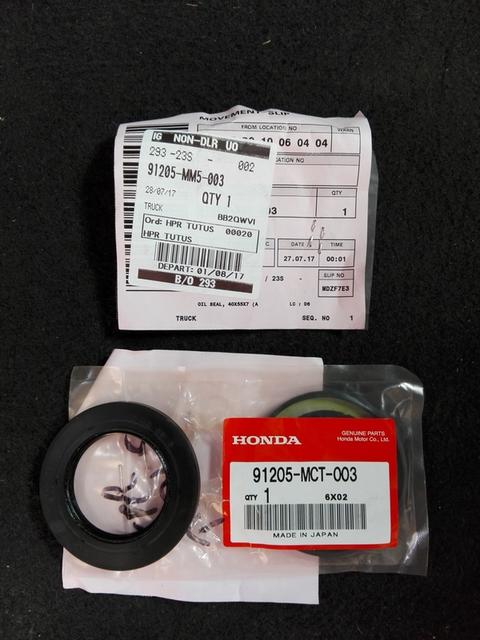

N.F.S. 26209 Napisano Mart 22, 2022 Integrisan, 10661 postova Lokacija: Kragujevac Motocikl: ---Honda--- Prijavi odgovor kao problematičan Hvala drug, cisto sumnjam da ce raditi al ajd... Do njega je.Servisna procedura mi je poznata, nabavka potrosnog materijala nije.Za sebe porucujem iz Delte, kada cuju da je jedna o ring gumica 700 dinara misle da se zezam (kineski komplet 500 din/100 kom)...Sent from my EML-L09 using Tapatalk Citat Podeli ovaj odgovor sa prijateljima Link to post Share on other sites More sharing options...
N.F.S. 26209 Napisano Mart 23, 2022 Integrisan, 10661 postova Lokacija: Kragujevac Motocikl: ---Honda--- Prijavi odgovor kao problematičan "ajd rekoh pred sezonu da zamenim i ulje u diferencijalu, jedino njega nisam (apropo price iznad ) Prvo voznja, da se zagreje dobro i postane manje viskozno, zatim ispustanje... Iskren da budem, nisam ovu boju ocekivao, nema tu sagorevanja. Mozda je sipan mos2 aditiv ili liqui moly ulje sa pomenutim. Ono ima ovakvu boju... Za sada ispustanje i zamena na svakih 100km, dok ne opere sve unutra. Koristim lako dostupno a kvalitetno MOL reduktorsko ulje (Hykomol 75-80). 2 Citat Podeli ovaj odgovor sa prijateljima Link to post Share on other sites More sharing options...
