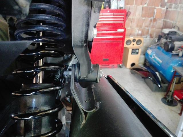

Predator016 1430 Napisano Mart 16, 2021 Drug član, 862 postova Lokacija: Leskovac Motocikl: Honda NC 750X Prijavi odgovor kao problematičan Na slikama bas deluje očuvano. Upalo mi je u oko da joj je auspuh namontiran pogrešno. Treba da dođe sa unutrašnje strane držača, a kod tebe je spolja. Zato i stoji malo ukrivo. Sent from my SM-A515F using Tapatalk 1 Citat Podeli ovaj odgovor sa prijateljima Link to post Share on other sites More sharing options...
rajmax63 193 Napisano Mart 16, 2021 Svrati ponekad, 154 postova Lokacija: Bačka Palanka Motocikl: EX Honda CB 750 F Bol dor, EX Honda SW400T, EX Honda Integra 750 DCT ,Trenutno Honda VFR1200X Crosstourer DCT Prijavi odgovor kao problematičan pre 36 minuta, Predator016 je napisao: Na slikama bas deluje očuvano. Upalo mi je u oko da joj je auspuh namontiran pogrešno. Treba da dođe sa unutrašnje strane držača, a kod tebe je spolja. Zato i stoji malo ukrivo. Sent from my SM-A515F using Tapatalk Daj uslikaj sutra tvoj da vidim tačno kako ide. Citat Podeli ovaj odgovor sa prijateljima Link to post Share on other sites More sharing options...
Predator016 1430 Napisano Mart 16, 2021 Drug član, 862 postova Lokacija: Leskovac Motocikl: Honda NC 750X Prijavi odgovor kao problematičan Nisam siguran dal se ovde lepo vidi, zumiraj skroz, postavio sam sliku u najvećoj rezoluciji. Suština je da držač auspuha ide s unutrašnje strane u odnosu na nosač auspuha na motoru.Sent from my SM-A515F using Tapatalk Citat Podeli ovaj odgovor sa prijateljima Link to post Share on other sites More sharing options...
rajmax63 193 Napisano Mart 16, 2021 Svrati ponekad, 154 postova Lokacija: Bačka Palanka Motocikl: EX Honda CB 750 F Bol dor, EX Honda SW400T, EX Honda Integra 750 DCT ,Trenutno Honda VFR1200X Crosstourer DCT Prijavi odgovor kao problematičan pre 23 minuta, Predator016 je napisao: Nisam siguran dal se ovde lepo vidi, zumiraj skroz, postavio sam sliku u najvećoj rezoluciji. Suština je da držač auspuha ide s unutrašnje strane u odnosu na nosač auspuha na motoru. Sent from my SM-A515F using Tapatalk Da, super se vidi . Hvala Citat Podeli ovaj odgovor sa prijateljima Link to post Share on other sites More sharing options...

DaliborBP 1307 Napisano Mart 17, 2021 BJB Maxi scooter club, 1712 postova Lokacija: Backa Palanka SRB / Ludwigsburg DE Motocikl: Sanja o NT1100 :) Prijavi odgovor kao problematičan Pre 11 sati, Predator016 je napisao: Na slikama bas deluje očuvano. Upalo mi je u oko da joj je auspuh namontiran pogrešno. Treba da dođe sa unutrašnje strane držača, a kod tebe je spolja. Zato i stoji malo ukrivo. Sent from my SM-A515F using Tapatalk Kakvo oko imas... @rajmax63 Lepo se navozao... Sad jedini u opstini imas silvera t400. Citat Podeli ovaj odgovor sa prijateljima Link to post Share on other sites More sharing options...
