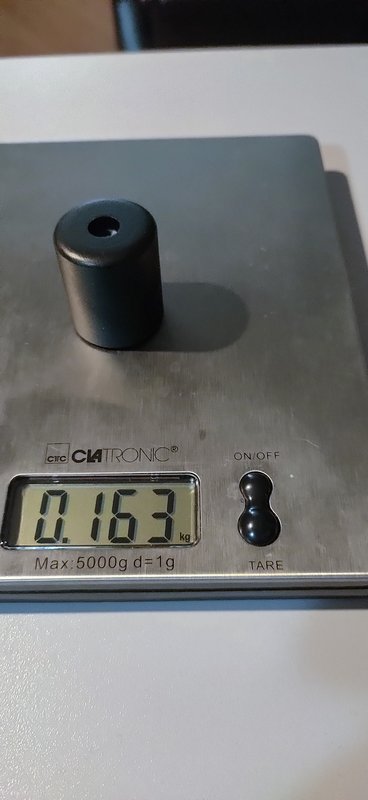

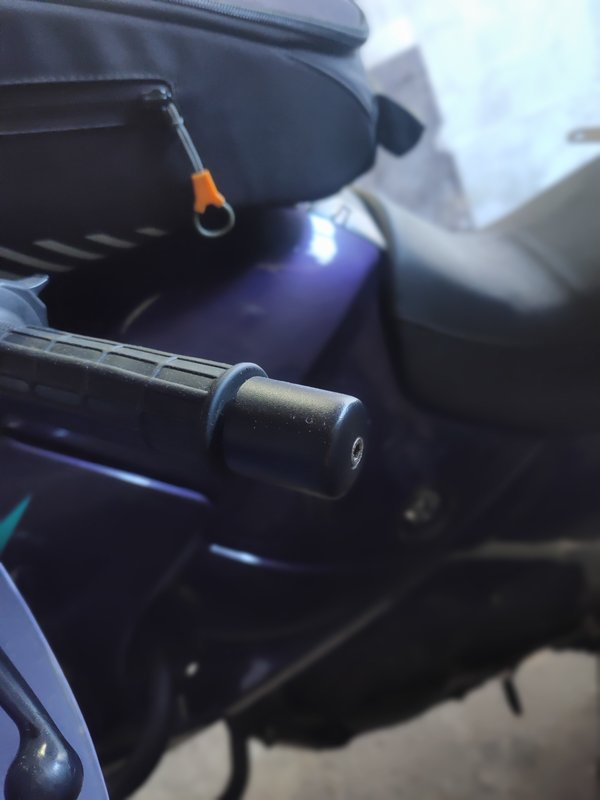

VLAD81 2348 Napisano Decembar 28, 2022 Drug član, 557 postova Lokacija: Loznica Motocikl: Kawasaki kle 500 Prijavi odgovor kao problematičan S'obzirom da je ovo izigravalo teg reših da napravim sebi jedan par desni sa "ramenom" da ne stavljam podloške i nakon dorade zbog izjednačavanja težina i farbanja Ostaje da ih namontiram(inbus šrafovi) i da sačekam par meseci za priliku da ih isprobam 4 1 Citat Podeli ovaj odgovor sa prijateljima Link to post Share on other sites More sharing options...
N.F.S. 26209 Napisano Decembar 28, 2022 Integrisan, 10661 postova Lokacija: Kragujevac Motocikl: ---Honda--- Prijavi odgovor kao problematičan Pozdrav drug, super je ispalo! Da ponovim posto sam evidenciju vodio sta je ko stavljao. Za 4 redna klipa kao dobro se pokazala tezina od oko 350g po tegu, paralelni tvin oko 300g po tegu, cudno ali tako je, stromovi mali/veliki oko 380g po tegu. Fora je naci i mesto u guvernalu gde se guma siri i drzi teg. 4 redna vise vole nesto dublji prihvat, ovi drugi skoro na kraju. Ovo je izvedeno od oko 30 nas sto se vozimo i od oko 50ak "fidbekova" forumasa. 3 Citat Podeli ovaj odgovor sa prijateljima Link to post Share on other sites More sharing options...
VLAD81 2348 Napisano Decembar 28, 2022 Drug član, 557 postova Lokacija: Loznica Motocikl: Kawasaki kle 500 Prijavi odgovor kao problematičan U pitanju je redni tvin, Kle, i tegovi se srafe direktno na guvernalu. Iskreno, nemam nekog iskustva sa ovim stvarima. Ovaj prečnik tega se "uklapa" sa ručicama ali nije problem uraditi i veći. Kad krene vožnja dodavaću podloške ispod tega dok ne dobijem željeni rezultat i onda merim masu i radim druge, ako zatreba. Inače, ja to vozim baš laganica i ne teram ga u neke obrtaje. 1 Citat Podeli ovaj odgovor sa prijateljima Link to post Share on other sites More sharing options...
VLAD81 2348 Napisano Decembar 28, 2022 Drug član, 557 postova Lokacija: Loznica Motocikl: Kawasaki kle 500 Prijavi odgovor kao problematičan i nije tako loše ispalo, za funkcionalnost će vidimo 5 Citat Podeli ovaj odgovor sa prijateljima Link to post Share on other sites More sharing options...
