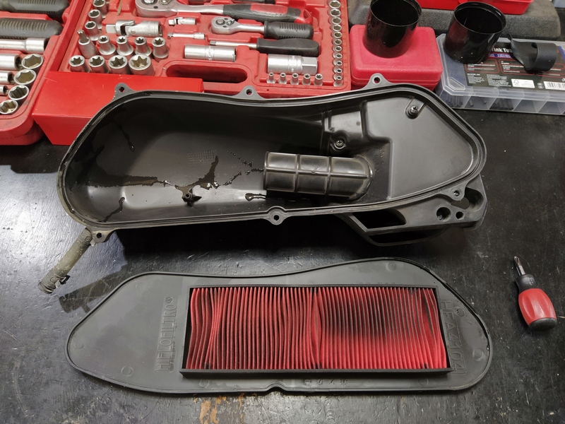

Kupljeno ulje za motor, tečnost za kočnice, fulter za vazduh i filter za prenos
Stari filter prljav i nikakav

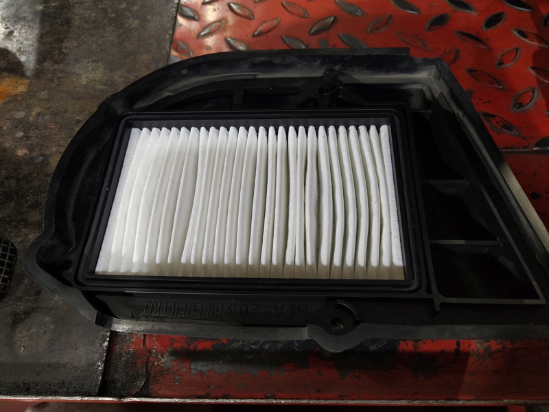

Prvo je skunuto kućište filtera za vazduh, oćišćeno detaljno, stavljen nov filter. Zatim je skinuta dekla, očišteno unutra, proveren kaiš, nismo stavili nov, ovaj je skoro zamenjen, sve sklopili, ubacili nov filter za prenos, i kad sam sve sklopio, namazao SONAX pastom za plastiku. Prilikom skidanja kućišta filtera sam slučajno otkačio džek na njemu, i prijavljivalo mi je grešku o kojoj sam pisao u predhodnom postu u ovoj temi, tako da o tome treba da se vodi računa.
Pre:
Posle:

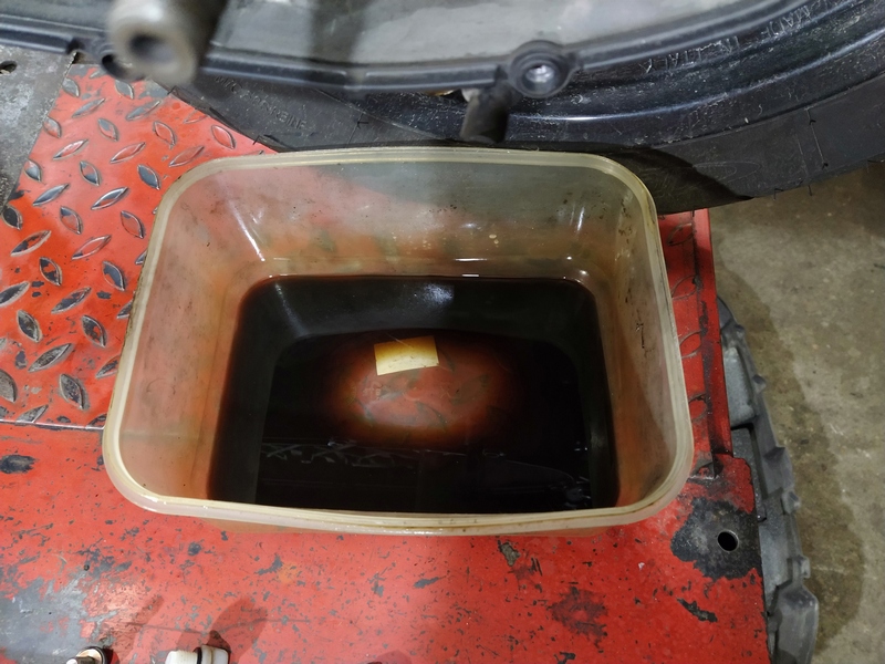

Zatim sam provozao motor par kilometara da se zagreje ulje u motoru i prenosu, pa nakon toga odvio šraf za dolivanje ulja, odvio šraf ispod motora i ispustio svo ulje. Dok se ulje cedilo, sraf, gumicu i sito sam oprao, i nakon toga vratio na mesto. Sipao novo ulje Motul 10W40, oko 1,3L. Upalio motor, nakon par minuta ugasio, proverio nivo, i to je to. Nakon toga odvio šraf za ispustanje ulja iz prenosa, ispustio svo ulje, vratio šraf, sipao 0,25L istog ulja kao za agregat, vratio poklopac za dolivanje ulja, i to je gotovo.

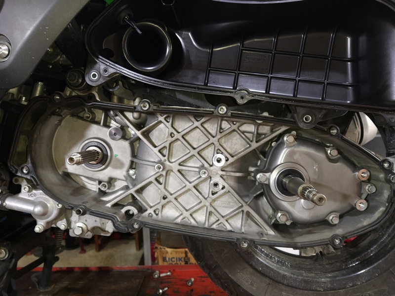

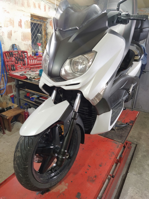

X-maxic 250 sveze kupljen iz uvoza, zaboravi odakle. Treba precesljati i uraditi neophodno.

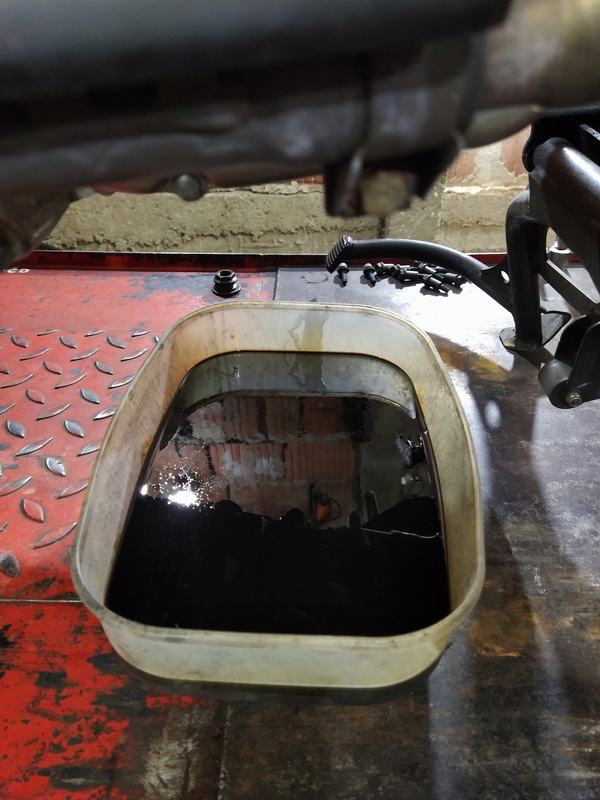

Sve tecnosti su u losem stanju tako da se menja ulje motor, reduktor, antifriz, kociona tecnost + plocice napred, servis amortizera (semerinzi, prasinari, ulje).
Pored toga srediti CVT jer se cudno ponasa, ima trzanje u voznji.
f. v. ok, nece se menjati

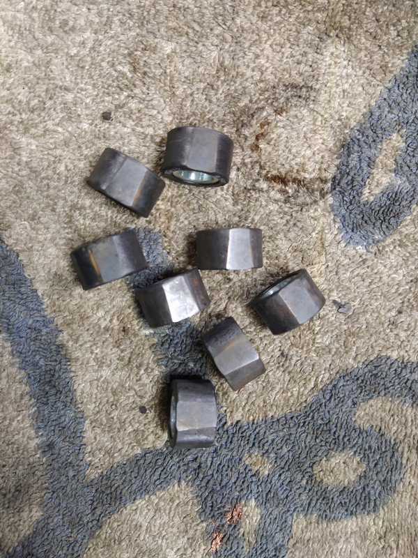

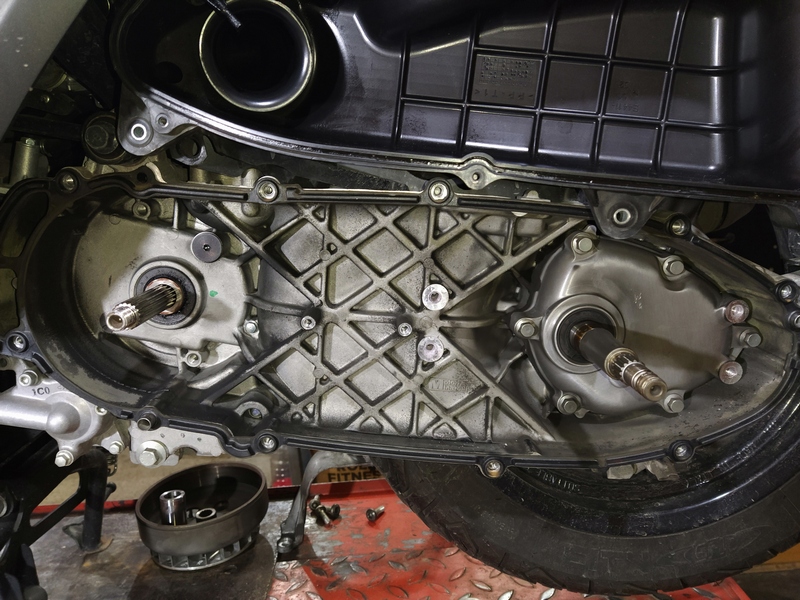

par slika CVT-a
ajjmemene... ovo rendise leziste rolnica u variatoru
kvacilo je u minut do 12h spaseno inace bi nastala nepovratna steta
donji deo skoro da je suv ostao
tak mora biti

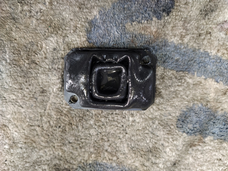

poklopac kocionog cilindra, gumicu treba zameniti

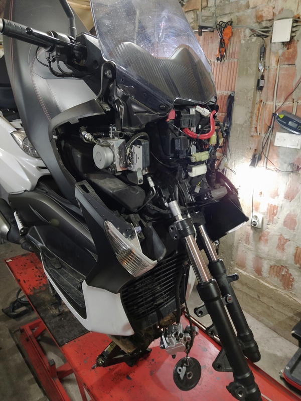

vreme je

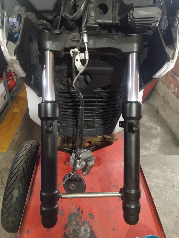

za rasclanjenje, prva ruka

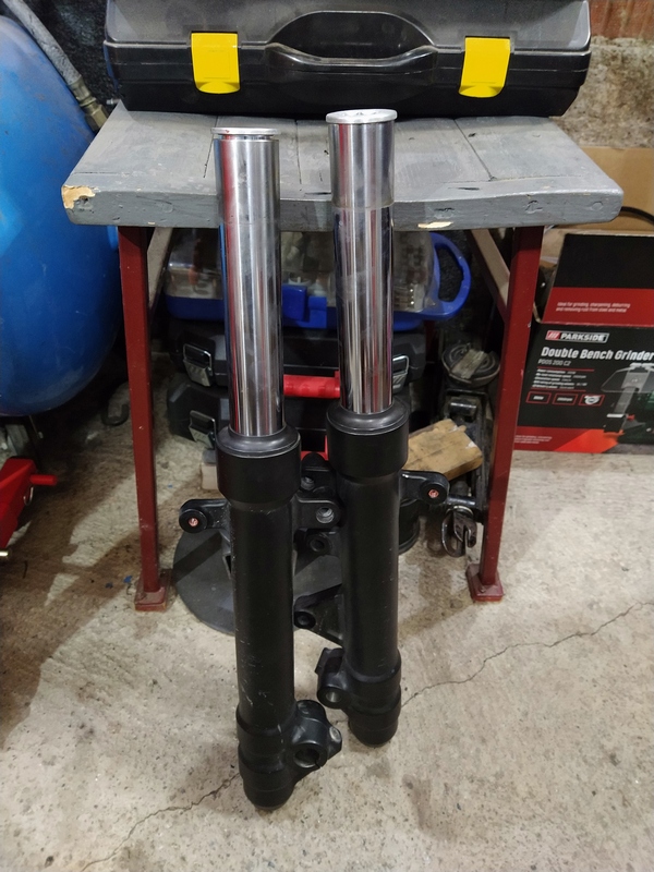

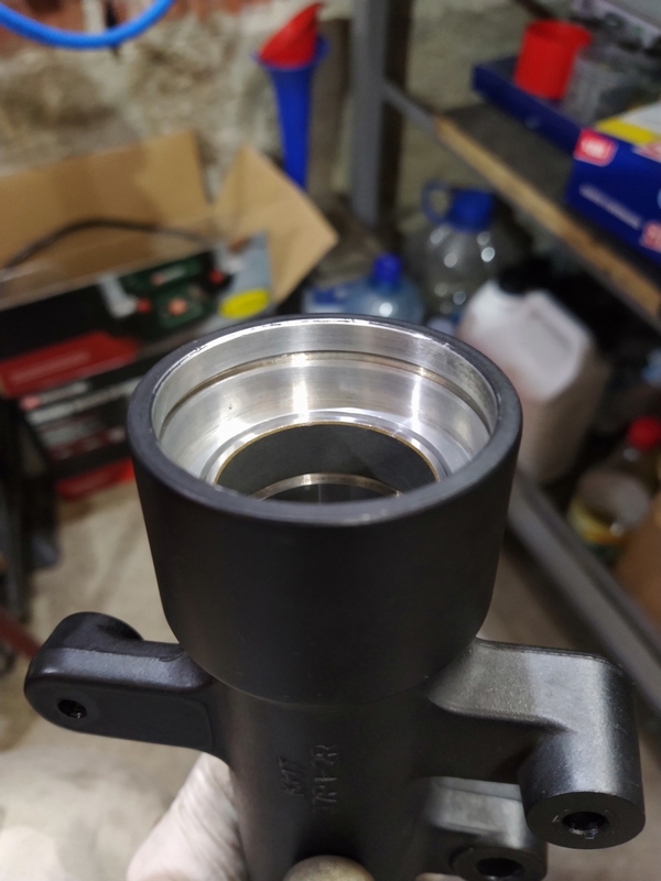

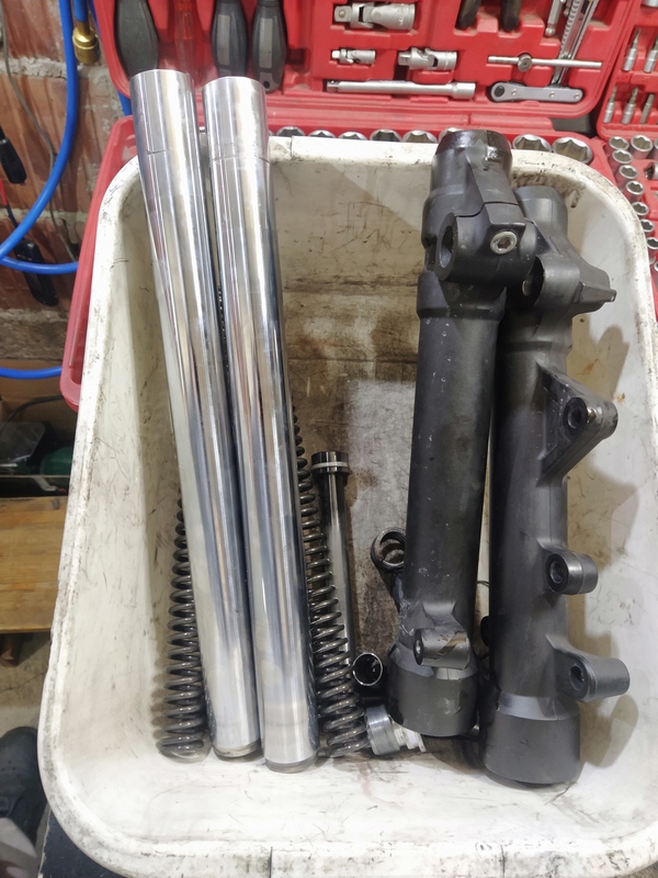

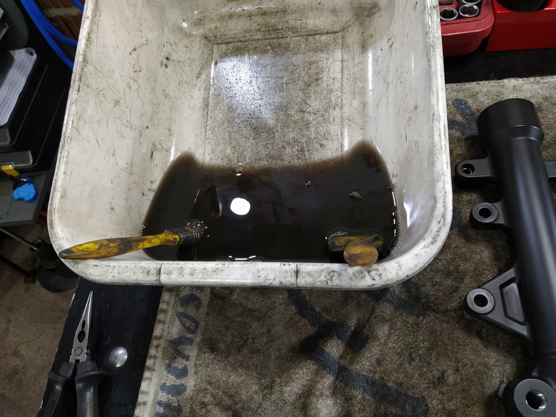

ovo je ono sto je opsano po amortizere

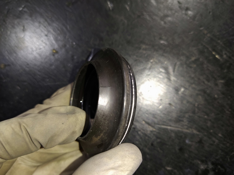

pukotine na prasinaru
Kad se javi pukotina kao sa slike valjalo bi sto pre reagovati. Ako se zanemari, prvo odlazi ispod prasinara ono sto ne bi trebalo da ode, drugo sama ivica postaje kruca i tu krene praviti stetu na niklovanom delu cevke amortizera a to nije nikako dobro.

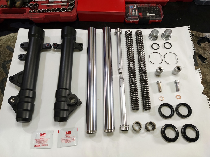

nakon ciscenja unutrasnjosti
poliranje
ovako treba da izgleda pred sklapanje

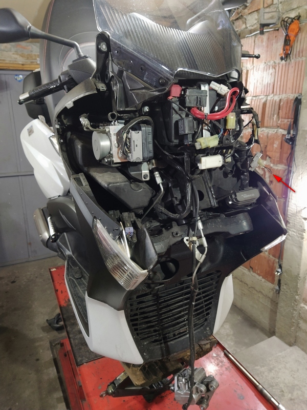

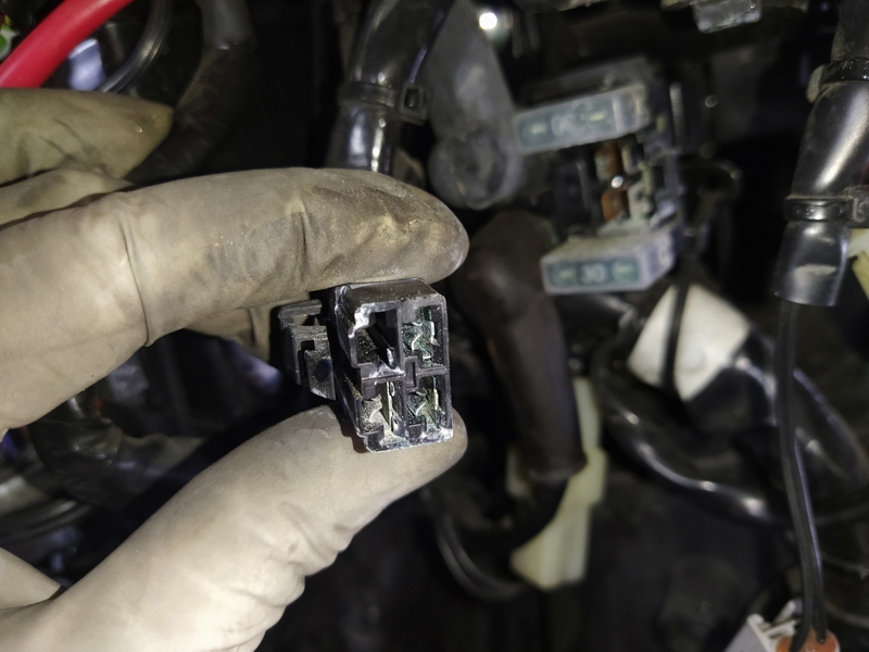

crvenom strelicom oznacio sam dzek koji treba raskaciti pri resetovanju upozorenja
na instr. tabli kad se ukljuci za zamenu kaisa
proba osovine

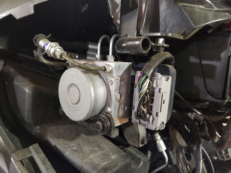

Max ima jednu manu, voda se slije i udje u dzek automata anlasera
sto je ujedno i kuc. osiguraca za dalje napajanje
sve treba ocistiti dobro i staviti mast... stitice bolje od vode/vlage

Par bitnih podataka:
- prednja osovina tocka 70Nm.
- kociona klesta 40Nm.
- srafovi amortizera u vili 23Nm.
- poklopac amortizera 45Nm.
- donji sraf (imbus) cizme 30Nm.
- duzina opruge 340mm, limit 333mm
- ulje 10W ... 128ml po amortizeru
- visina vazdusnog stuba 109mm

par slika CVT-a
poliranje
proba osovine

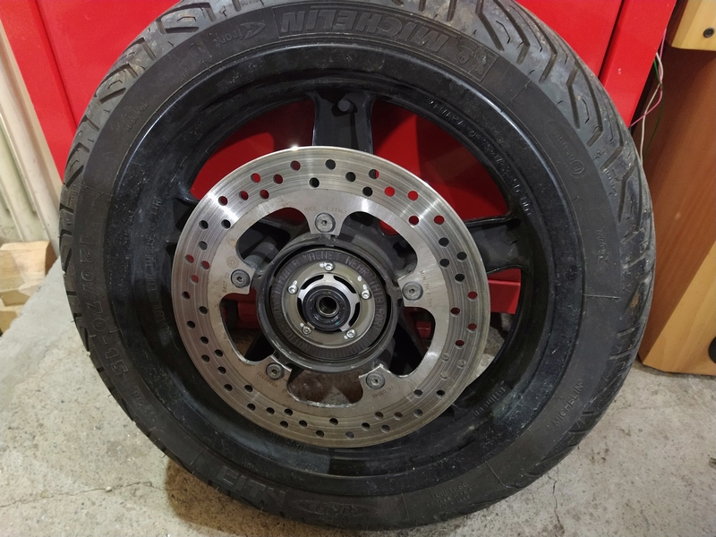

Људи, има ли неко препоруку за мајстора који може да одради лежај у предњем точку?
У питању је Yamaha x max 250 2012 god.
Точак је са АБС-ом...
Дијагноза је да се лежај окренуо у кућишту и сад то треба санирати.
Нисам у прилици да обилазим 3-4 различита мајстора, већ бих волео да један то све уради.
Добио контакт за Бугарског, али видим овде да није баш за препоруку...
Или барем, ако неко зна где могу да купим други точак? На огласима не могу да нађем...
  • Svrati ponekad, 209 postova
  • Motocikl: Aprilia SR MAX 300
Nemoj da kupuješ ceo točak ,to može pravi majstor da reši , ako je uopšte tačna dijagnoza ,obzirom da motor nije mnogo star i pretpostavljam da je ležaj prva ugradnja  tj  japanski a ne neki no name brand .
Meni je pre dve godine u vožnji blokirao  ležaj zadnjeg točka .samo sam promenio ležaj i ostala dva i bilo posle sve dobro.
