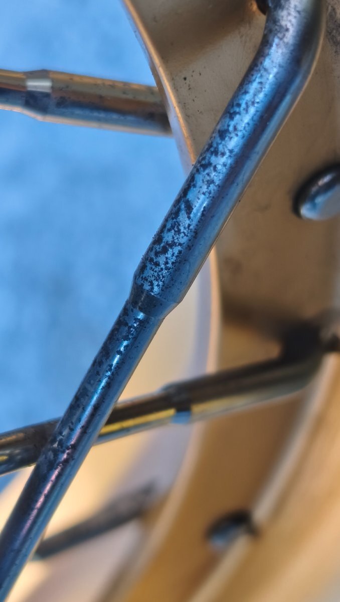

  2. nije mi jasno kad su zbice pre uspele da korodiraju. ne vidim lepo doduse,corav sam,ali deluje kao ono kad se niklovana guvernala od bicikla oljusti pa ispod nikla zardja. presao prvih 1000 km,nikad pran,nije video kisu,ni baricu zgazio, nije cetkan trljan itd,nikakva hemija,stalno zakljucan u garazi..... prednje zbice se sijaju,a ovo je sa zadnjeg tocka,ima nekoliko takvih
