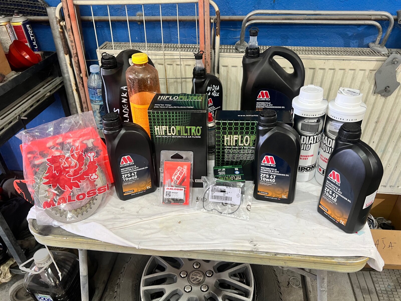

  6. Takodje sam promenio i sva tri filtera za vazduh

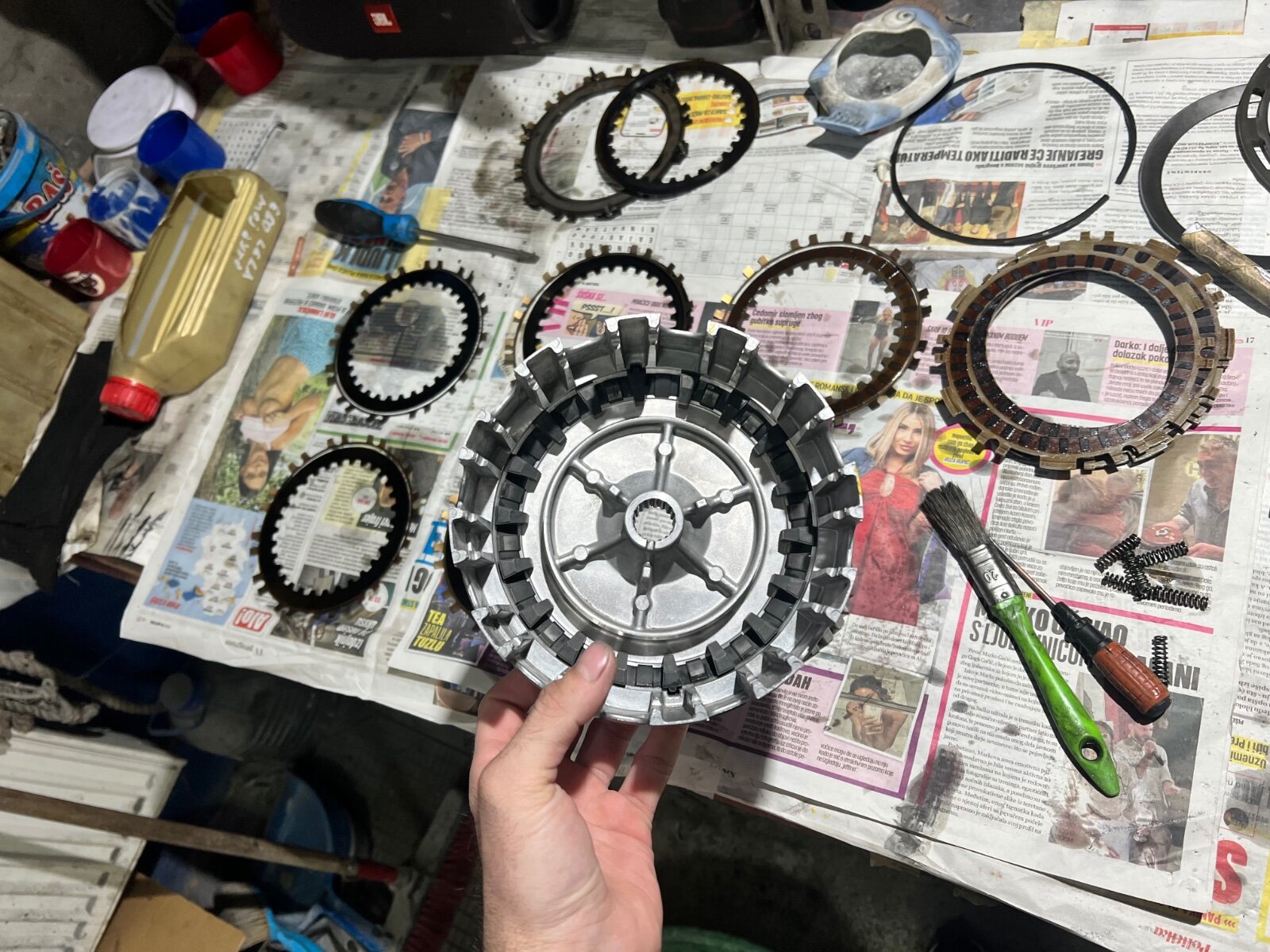

  7. Lamele, medju ploče i opruge na korpi sam vec zamenio. Malossi set sam uzeo. Oprugice sam stavio najtvrdje (zute). Sad se bacam na varijator i ostalo. Jer stvarno hocu da mi t max bude “ubica” za grad. Dosao sam i do kaiša ali ne znam koji da uzmem. Neki kazu mallosi, neki mitsuboshi, neki dayco, neki athena, svako mi prica drugacije. A sto se tice konkretno varijatora, gledam da umzme malossi set, nov kaiš i centralnu jaču oprugu i mislim da ce to da bude ok. J costa je dosta skuplji iskreno
