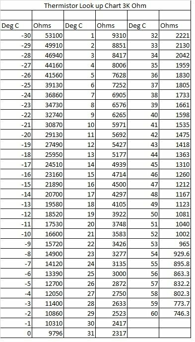

    Da i ovo malo razjasnimo Evo tabele 3K termistora NTC tipa, ovo ntc znaci da mu sa padom temperature otpornost skace i obrnuto. Na kutijama filtera su (obicno) 10K ntc termistori a ECU "gleda" koja je otpornost pa je nadje u svojoj predefinisanoj tabeli za koju je vrednost temperature ta velicina, po tome (uz resto senzore) radi kalkulaciju duzine brizganja. E sad, mi na sve to dodamo redno jos jednan termistor koji svojom otpornoscu a koja je dodata na ovu iznad "slaze" temperaturu. Tu u igru ulazi ovaj fiksni otpornik koji ce na nizoj temperaturi preuzeti kroz sebe signal (to je na nekih 11c u slucaju 3K termistora, cim otpornost predje njegovu vrednost struja ce ici tamo kuda je lakse). Znaci, od nekih 10-11c temperature, na osnovnu vrednost dodaje se ta 5.6K, ne ide dalje ocitavanje termistora.
