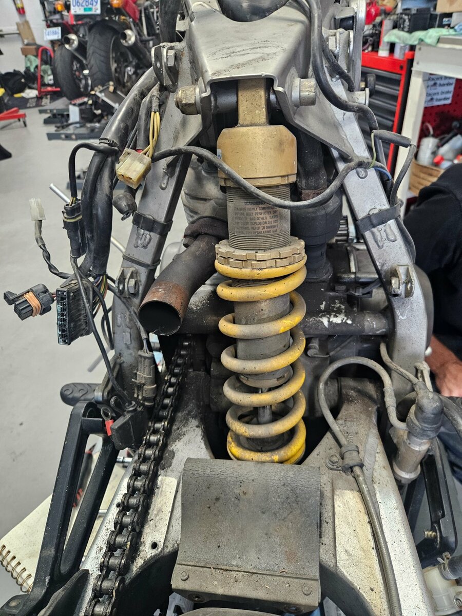

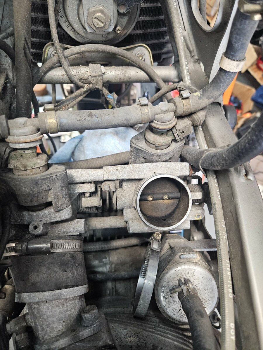

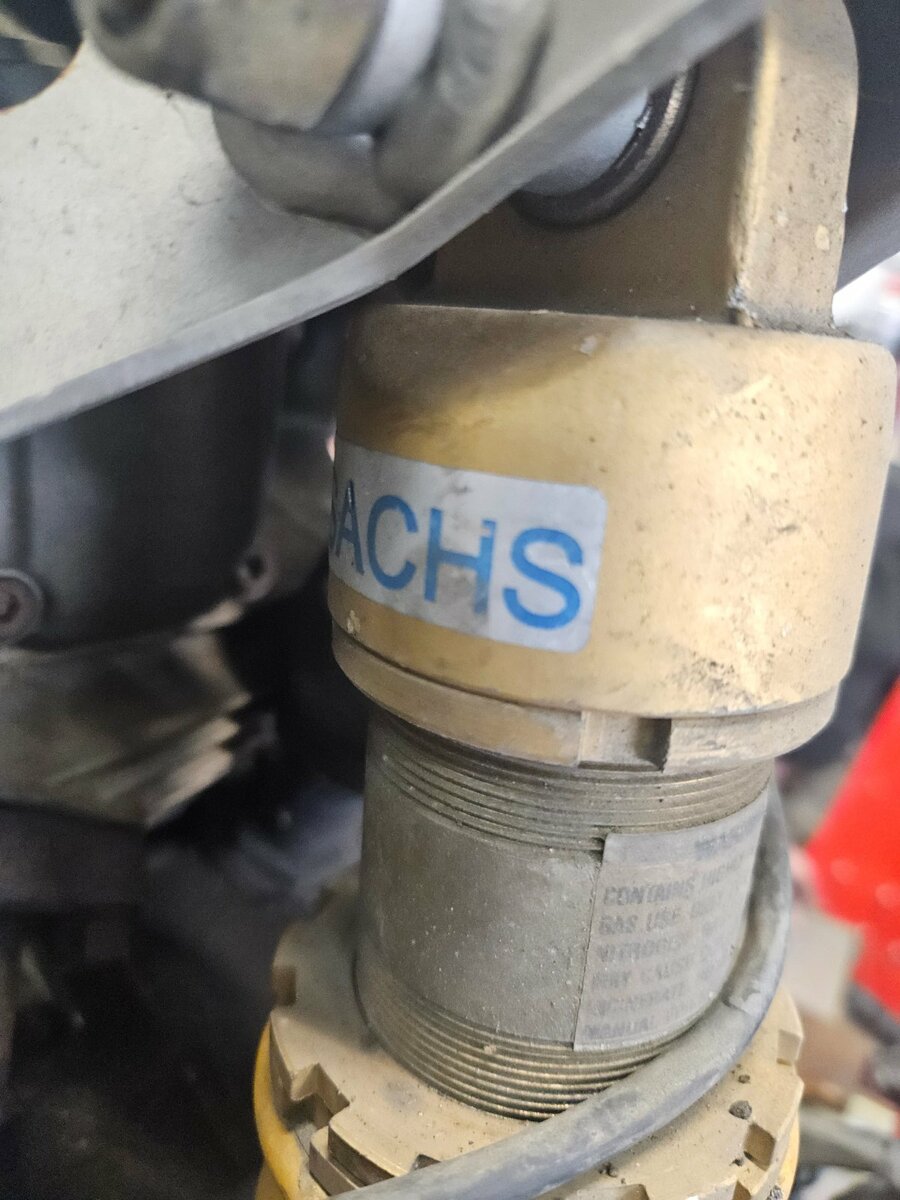

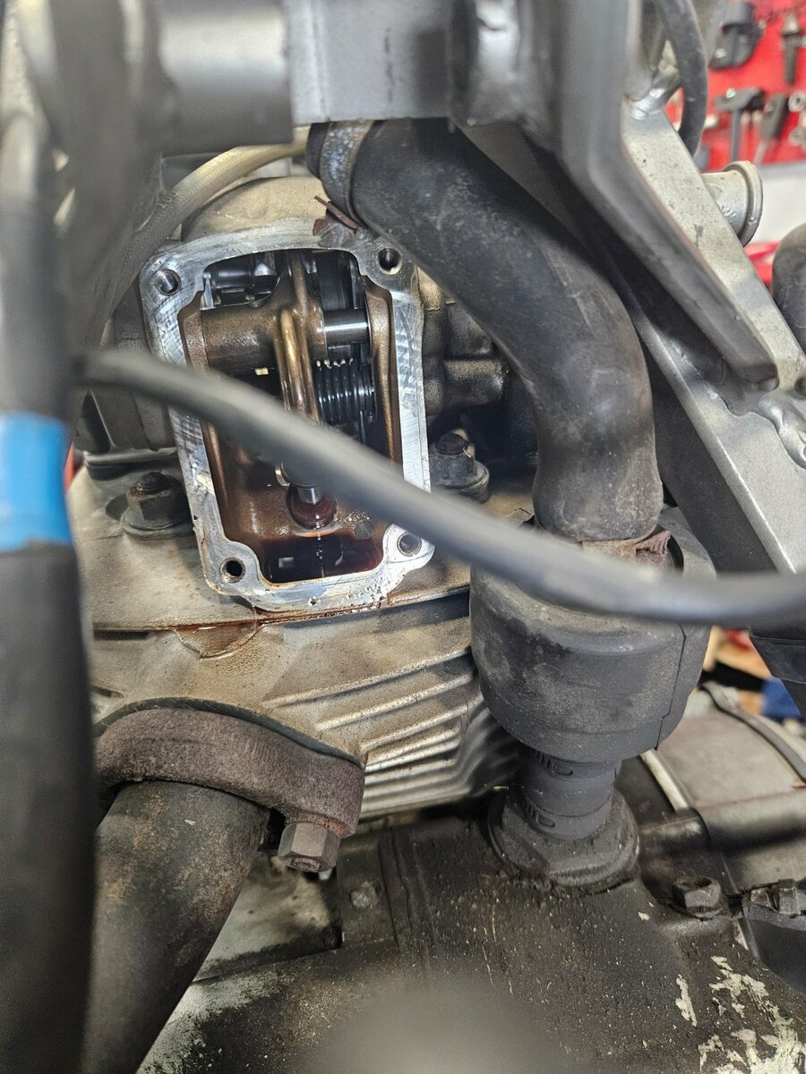

  2. Било је посла. Морао сам да скидам рам репа и амортизер да би подесио зазоре вентила. Усиане гране као код голфа двијке дизел. Заврпио, подесио мотор преде. . Морао сам да пидесим потенциометар гаса јер је неко подесио лер гас због зога што се гасио. А зазори су били нула (0мм). Кад са се подесио све на (моја) фабричка подешавања мотор прорадио. Веома сам задовољан како радо. Чак сам подесио гориву смешу 30% мање да и вредност била 3.80% по цилиндру.
