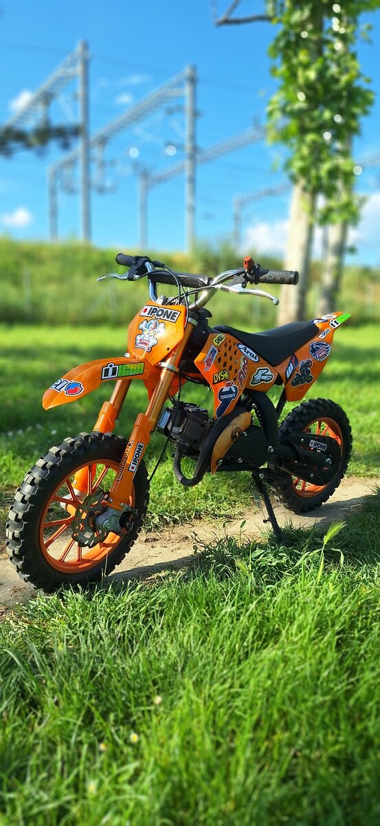

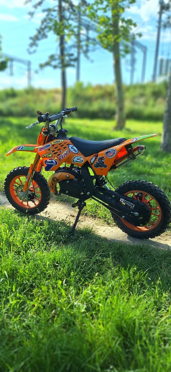

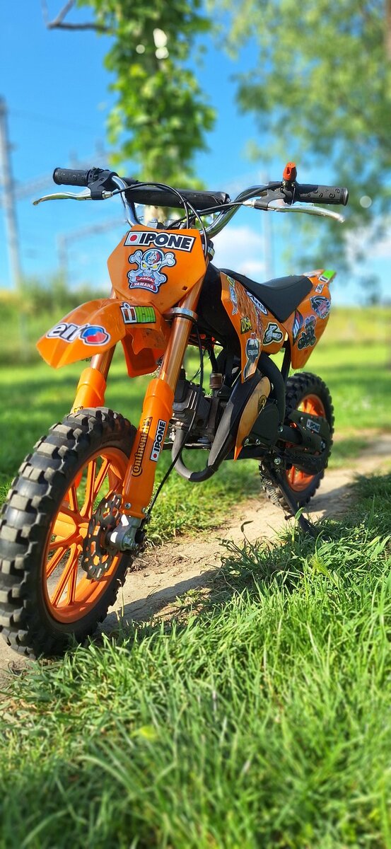

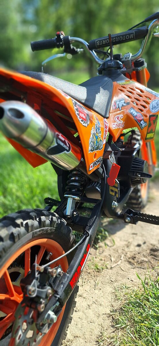

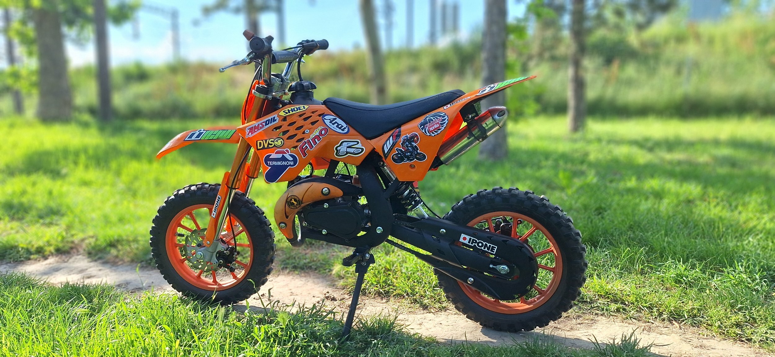

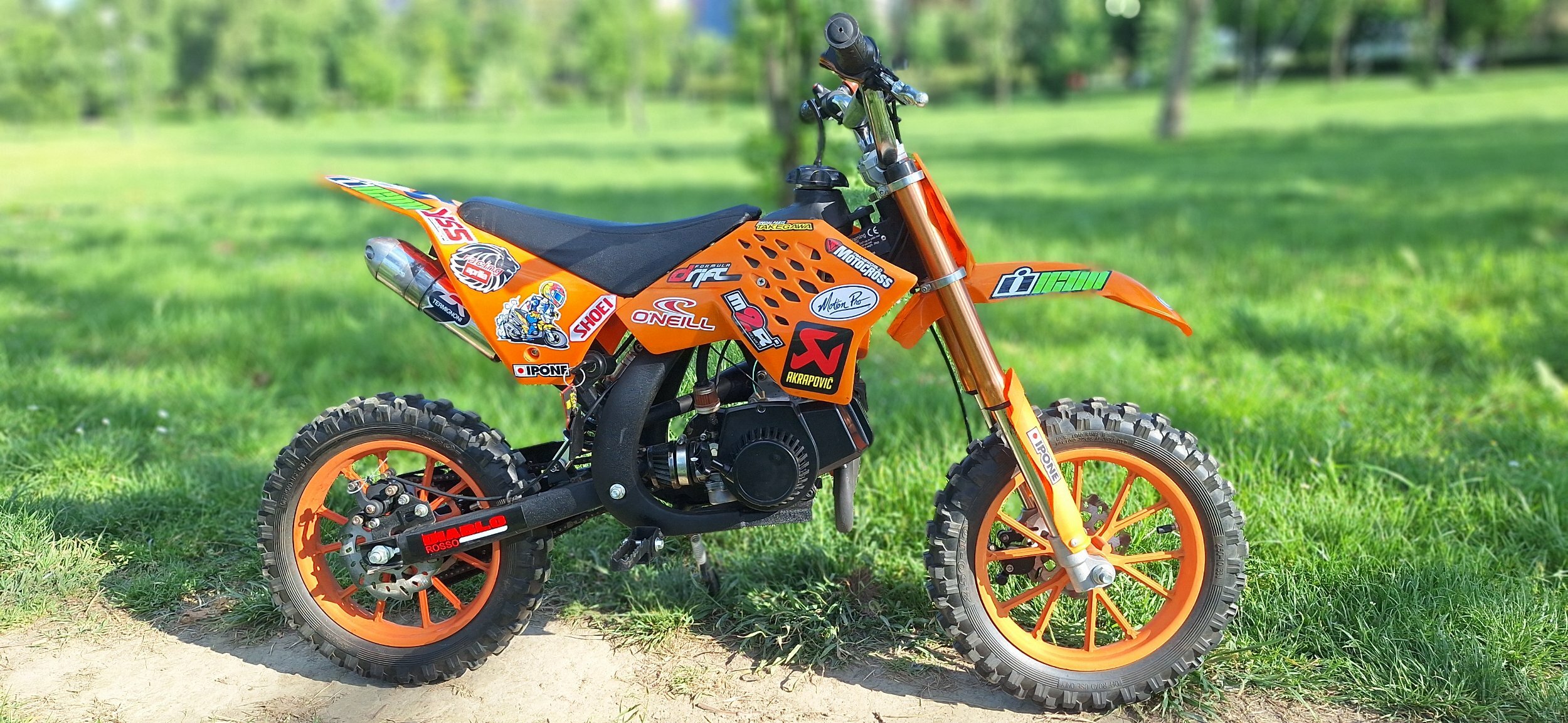

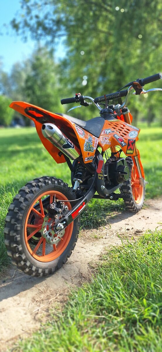

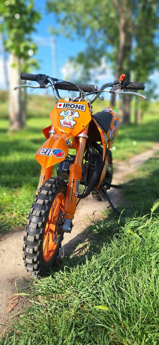

  2. Cross pocket bike, od mog klinca.Prerastao ga je mada još može koji krug na njemu.Pali,radi,ide a uz njega kaciga na poklon. Ko je zainteresovan, šaljem video zapis kako radi i ide. Cena: 280 eur na KP, ovde za forumaše može mali popust. tel. 069/588-9800

  4. Prodato
