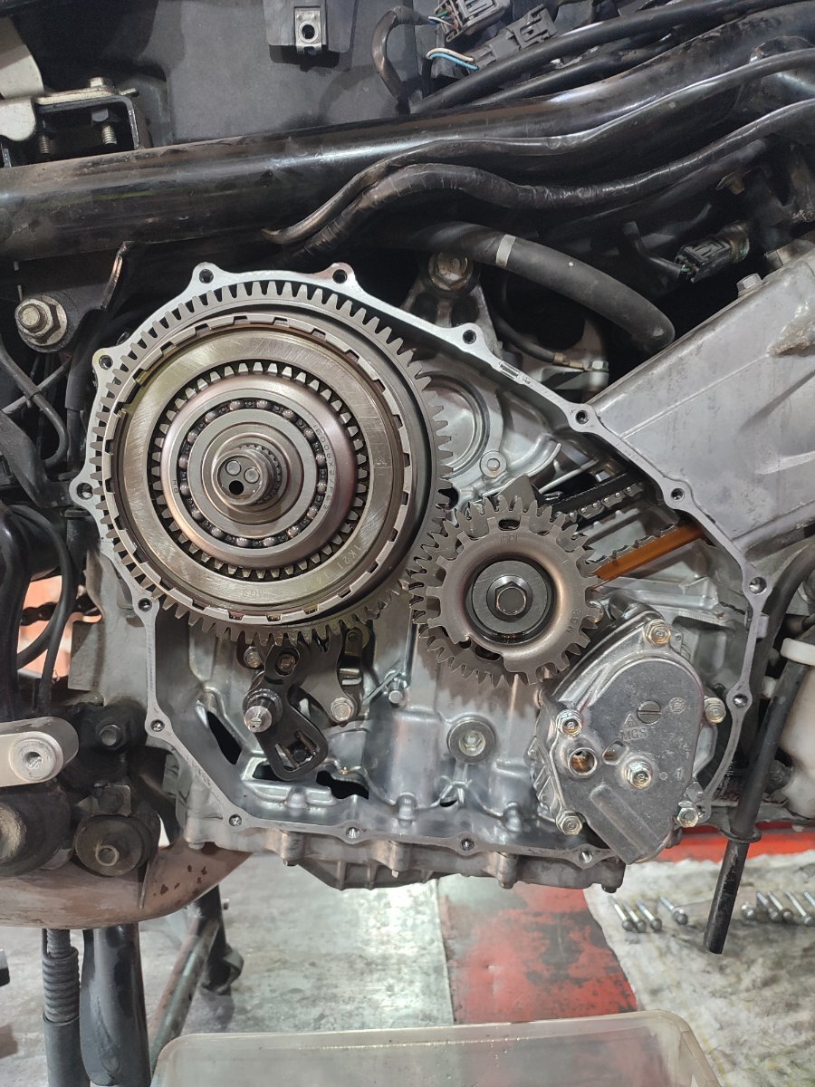

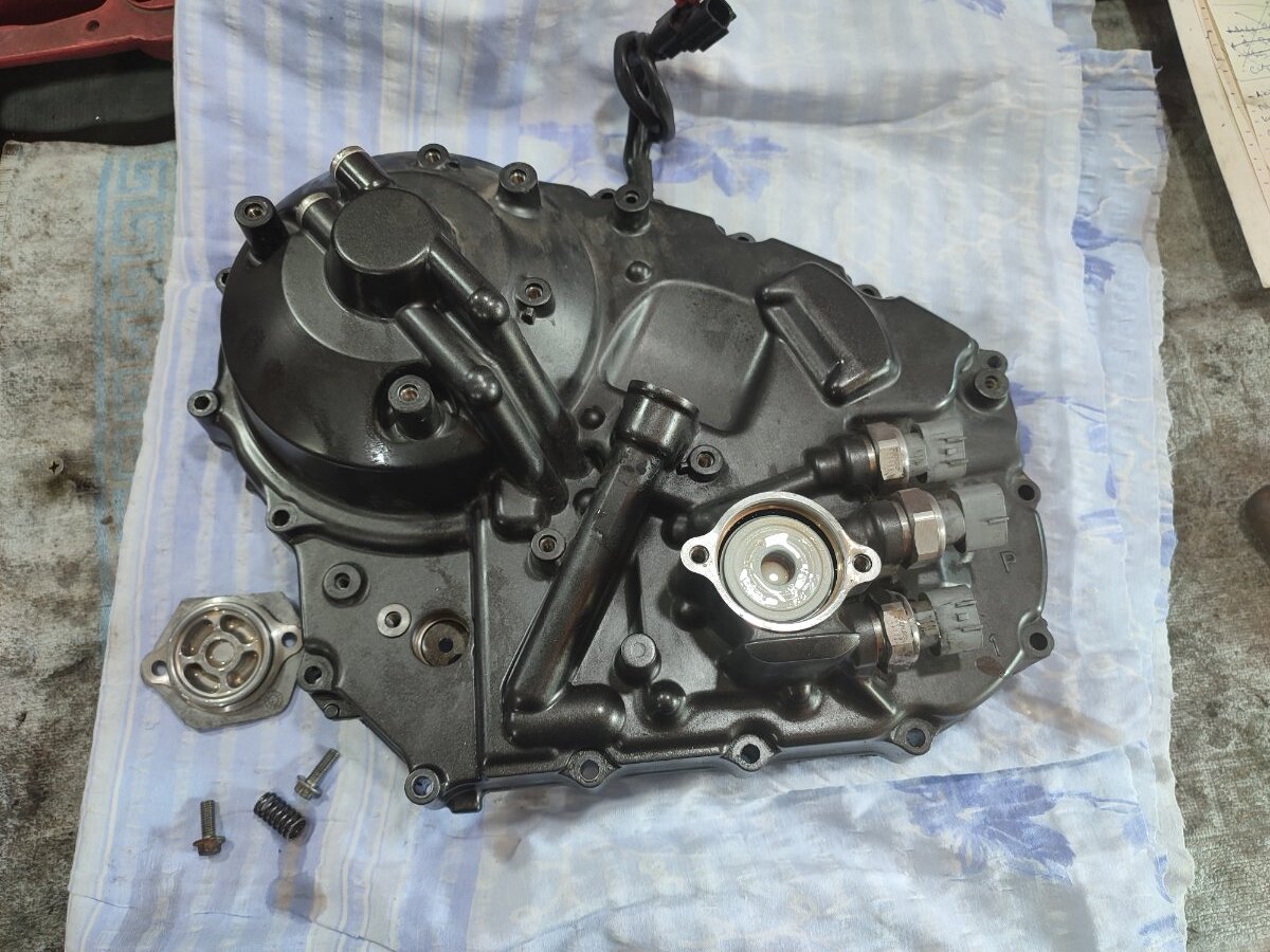

  7. Integra je bila kod @N.F.S. gde svi znamo koliko paznje i sredstava upuca u svaki motor koji kupi, sredi i proda dalje. Automatski prelazim na drugi režim ubrizgavanja pameti u glavu jer vijuge računaju da nema nepoznatih u jednačini. Prva pomisao mi je bila da je nov pin pukao, što je teško moguće. Odvio se možda....al kako odvio kad je stegnut + lepak za navoj ima. Inače da znate, duplo kvačilo ako ne uklopite sve dobro i vratite nazad..... neće raditi! Čim se upali bajk.... radiće, čim se klikne D mod.... lupiće standardni zvuk 1 brzine menjača i momentalno će se ugasiti motor. U mislima preispitujem.sebe da li je sve na mestu...... Ispustam ulje u čisti sud, raskacinjem instalaciju, skidam deklu ponovo da bi video situaciju. Ko zna šta radi neće imati problem.da skine duplo kvačilo, teškoće nastaje kad ga treba vratiti nazad. Imate uputstvo i čitajte, naoruzajte se debljim živcima i polako. Svaki put kad se skine dekla, da bi se posle vratila zahteva čišćenje, odmascivanje nalegajućih površina jer grama masnoće ne sme biti inače procuri ulje čim se ugreje a možda i odmah nakon sipanja. U nadi da sam nešto zajebao.....misao pada u vodu, nisam a voleo bi da jesam! Sve je na svom mestu di treba biti tako da se pakuje nazad, odmašćuje, dihtuje, suši pre sipanja ulja u motor. Sad treba preći na 4-tu stanicu..... Tu sad sledi dodatno skidanje plastika leve strane, trebaće dijagnostika, servisno uputstvo zarad ispitivanja, šema, unimer, probna lampa, papir, olovka. Nastaviće se.....
