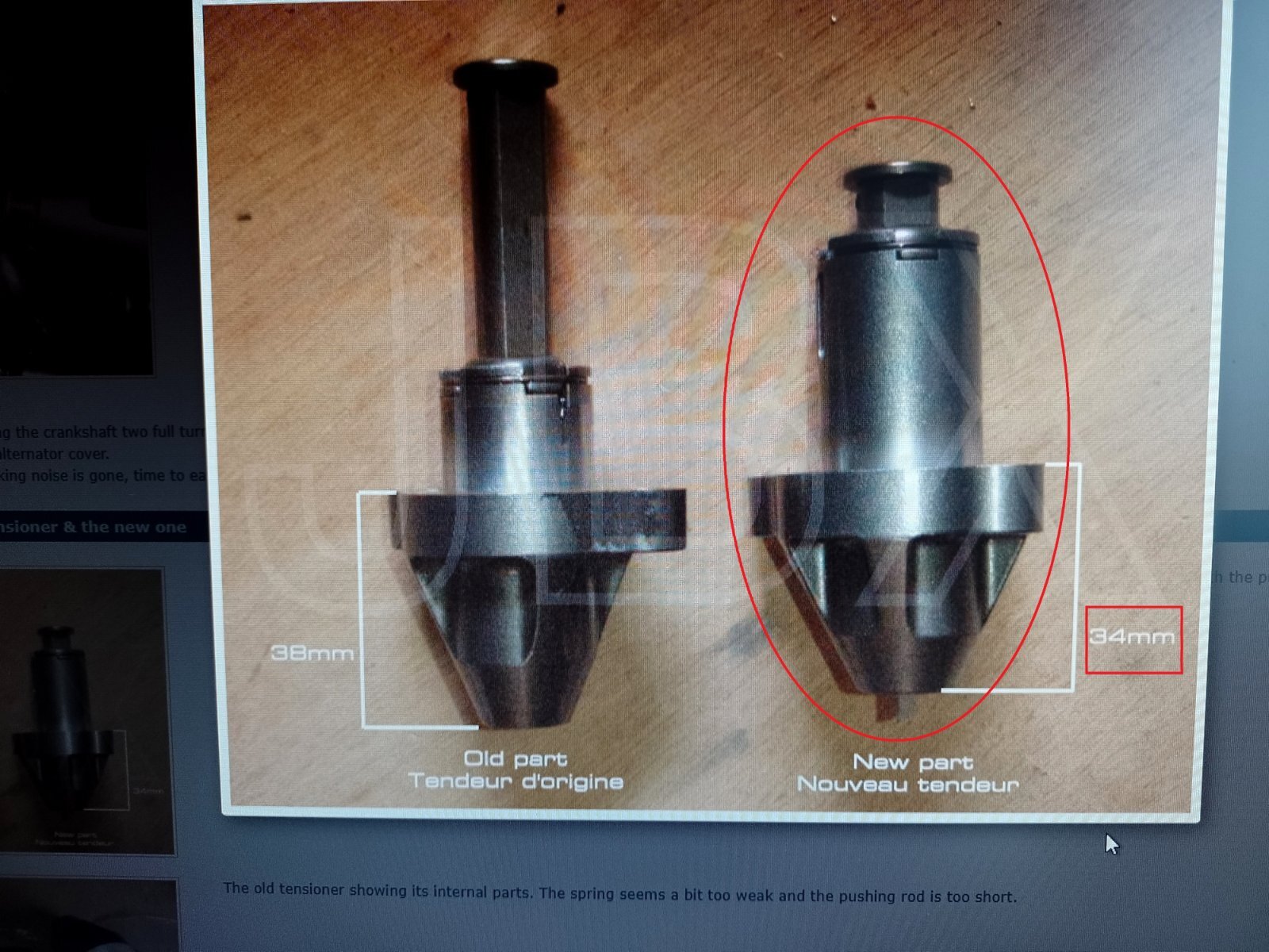

    Nisi ti baksuz pa si ga strefio slučajno, nego su sve TDM do 2004. imale tvornički slabiji španer lanca, što je znalo uzrokovati da se lanac počinje čuti i prije roka za zamjenu. To je riješeno na modelu od 2005. pa nadalje, od kada se ugrađuje drugačiji, jači španer. Ja sam na svojoj staroj TDM iz 2003. mijenjao španer i lanac i nakon toga više nikakvih problema. Na priloženoj slici vidi se razlika između novog i starog tipa španera. Naravno, novi paše na sve generacije TDM 900.
