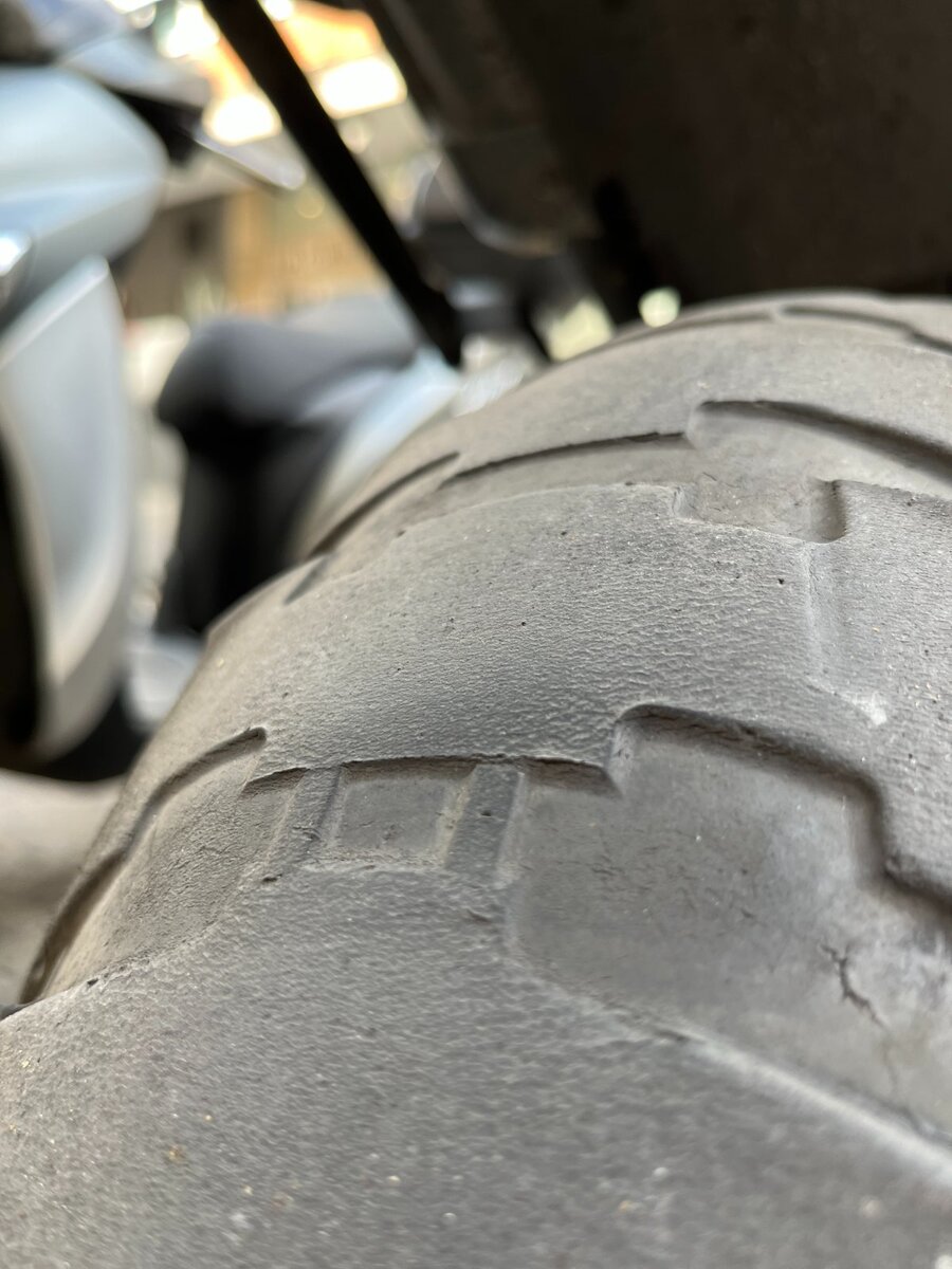

  3. Bas sam to sada prvi put video na mojoj prednjoj Dunlop Raid. To se izgleda desava kod ovih 50/50 prednjih guma koje imaju vece blokove, na kocenju prednja trosi prednji deo krampona, i to 3-4 puta vise se trosi. Mislim da je to glavna mana 50/50 gume kod agresivne voznje/trail braking-a. Evo kako se moja potrosila prosle nekih 6.5K. Zadnja je totalno ravna i jednako potrosena svuda, a prednja testerasto. Koliko je visi zadnji deo bloka, mozda i 4 puta. Ali dobre su gume generalno i prednja i tako testerasta drzi jos. (po suvom) Uzimam sada moju staru kombinaciju opet, Pirelli Rally STR prednja i TKC70 Rocks zadnja.

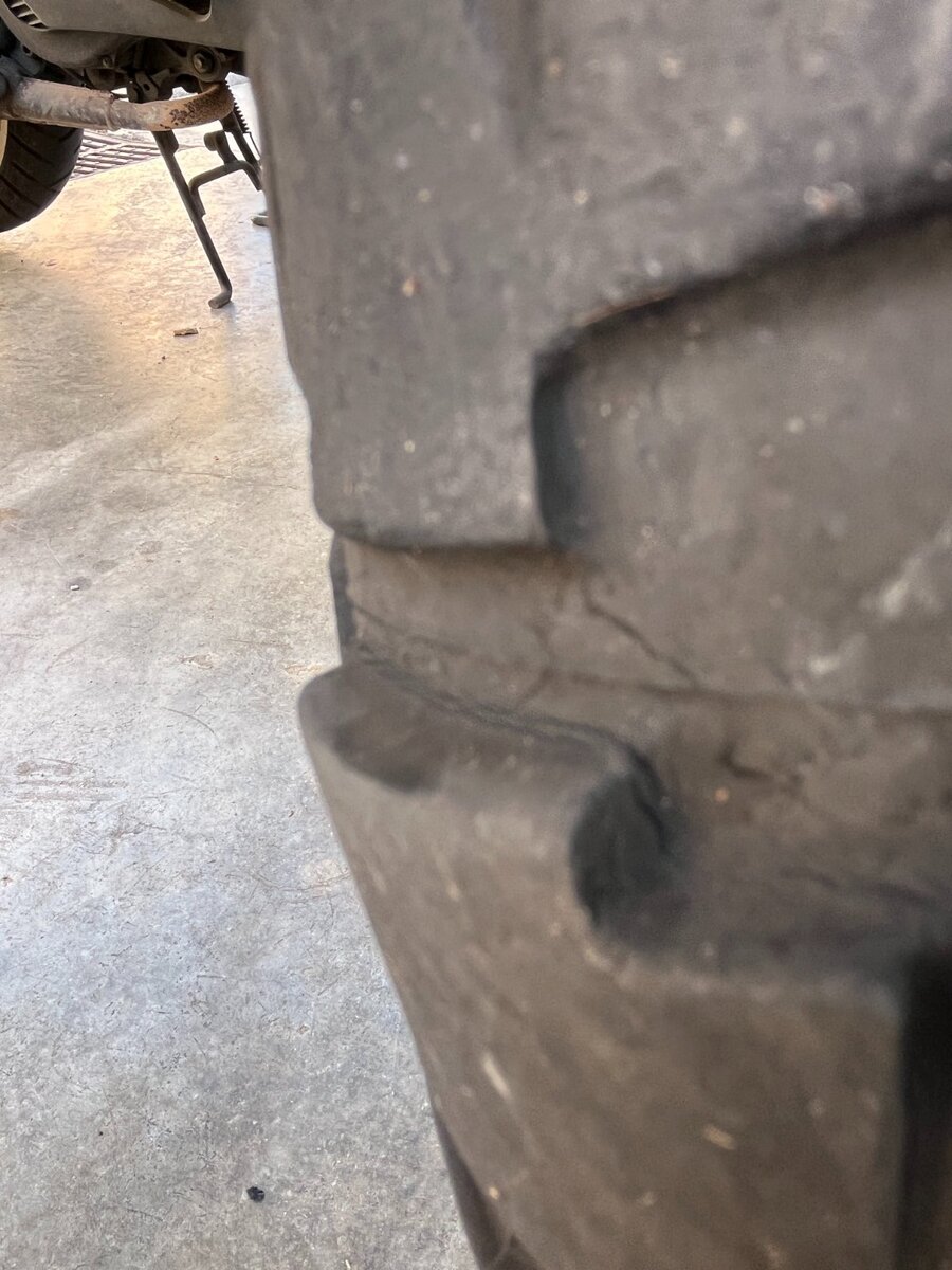

  20. Nešto sam u fazonu da delim iskustva ovih dana. Iako obično ne bih - rešim da kupim polovnu gumu na KP, da bih dokrajčio zadnju koja u sebi ima još nekoliko hiljada, a da sačuvam ove sa kramponima za blato kada krene. Nađem istu ovakvu kao što sam imao na KP, kramponi izgledaju maltene isto. Mlađi dot, nema oštećenja - kaže prodavac. I naručim je, za 50 evra. Stiže guma, upakovana u crnu streč foliju ?! Bilo mi smešno, prvi put vidim da neko tako pakuje gumu, još polovnu. Ali kad sam je otvorio kući - shvatim potencijalni razlog. Guma testerasto potrošena. Sa jedne strane kramponi izgledaju isto kao na mojoj gumi na prethodnoj slici, ali ono što se na oglasu nije videlo je da su na drugoj strani skroz oguljeni. Možda neko ne bi preuzeo gumu kad vidi stanje pri dostavi. Mada naravno ja nisam u tom fazonu, rizik uvek postoji kad se uzimaju polovne stvari. Elem - ne znam šta dovodi do ovakve potrošnje gume, ali eto - obratite pažnju i na to ako kojim slučajem uzimate polovne gume.
