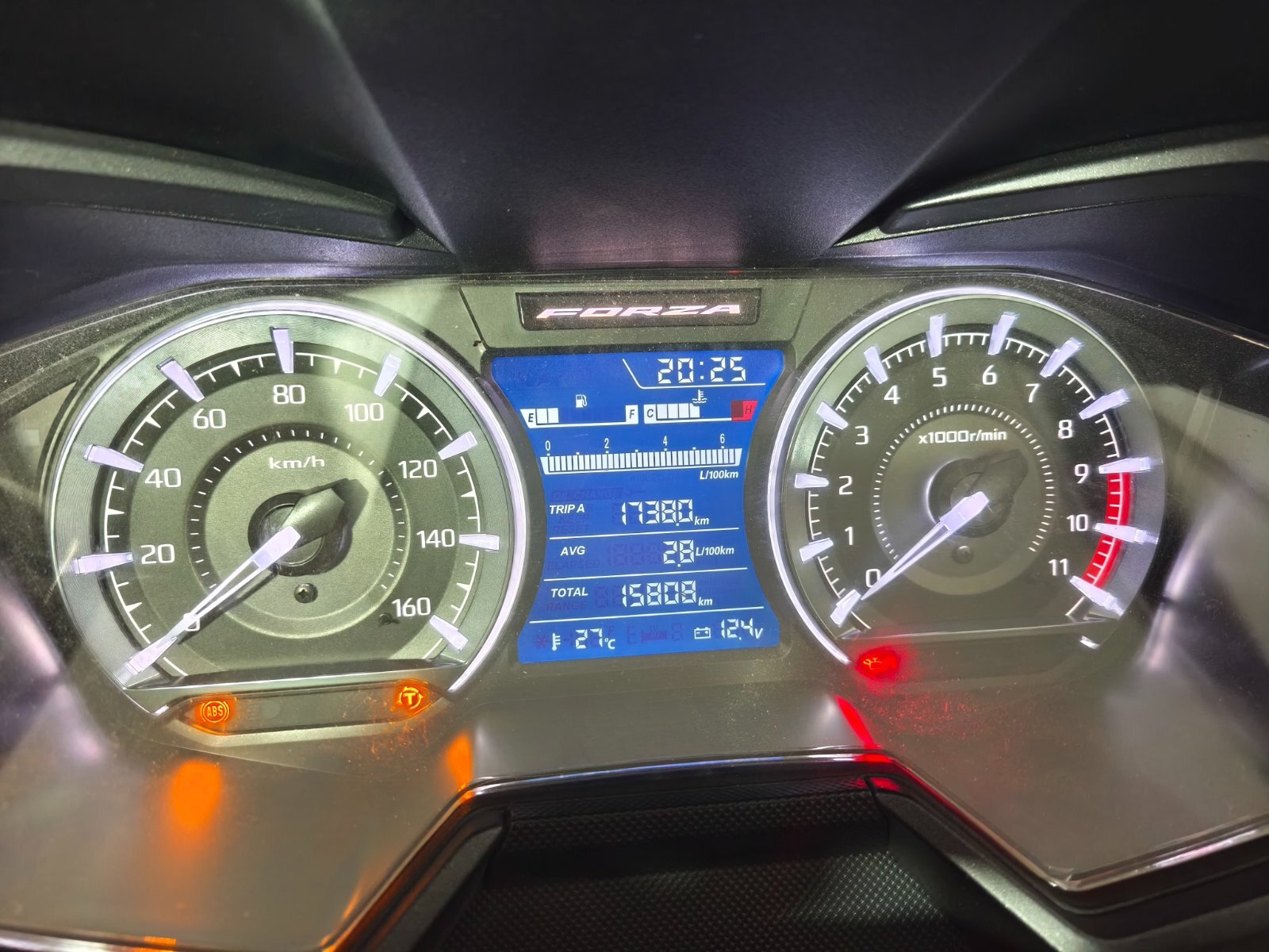

  5. Jos jedna voznjica gotova na relaciji Cg-Hr-BiH.. Forza ispostovala
