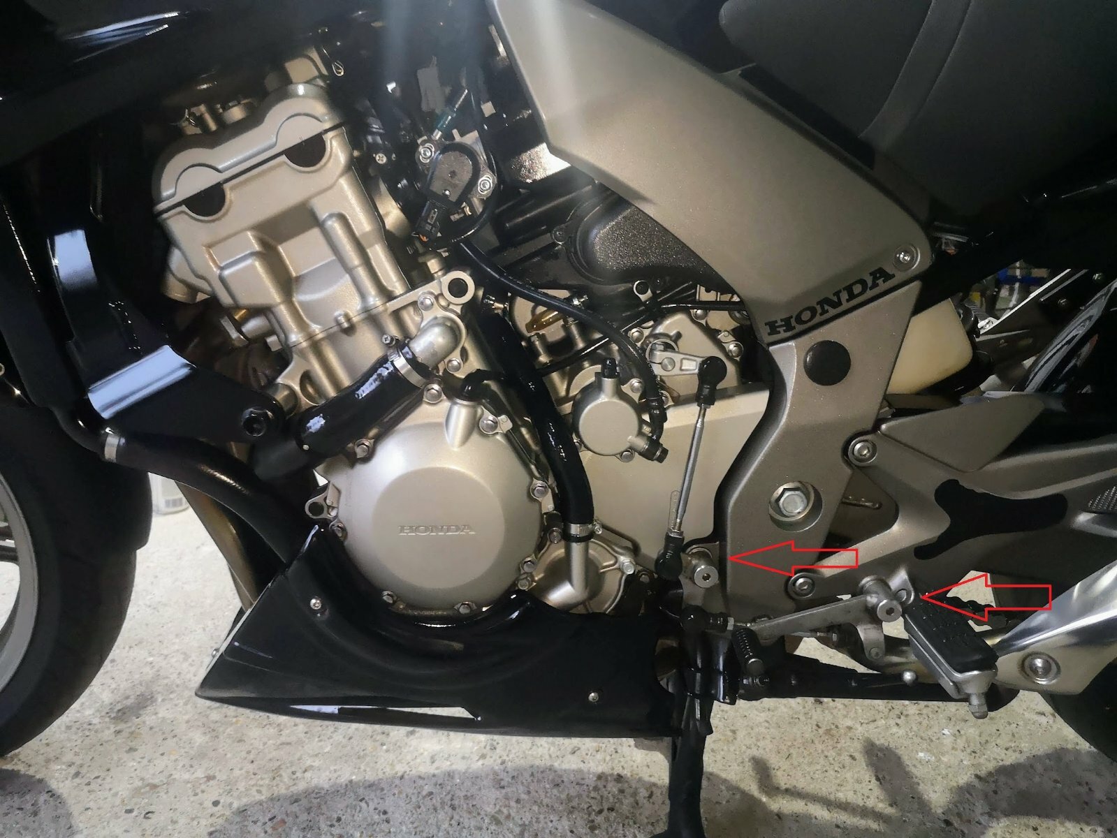

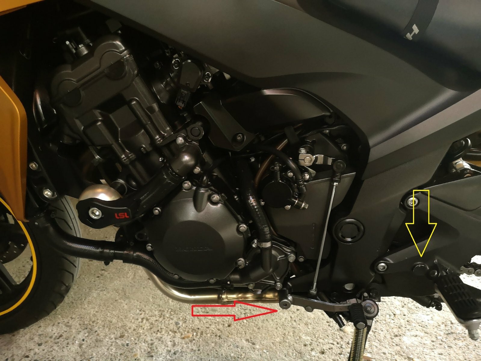

    Honda CBF 1000
    Gledam slike ove dve moje cbf, ima dosta nekih suptilnih izmena, detalja... Tako je i sa kacenjem poluge menjaca, prvi model ima dve tacke rotacije (citaj, dok svuda po malo uradi, pokret od 10mm npr, na kraju bude 7mm). Kod druge verzije, jedna tacka rotacije i direktnija veza (manji hod poluge). Cak je do nogostupa (zuta strelica) ostao odlivak gde se pre srafila poluga. U mapiranju je dosta izmena, onih koje nisu vidno dostupne, poredio sam u softveru (tune ecu pa "compare files" tab), tamo gde se "isposti" mapa kod novijeg modela (od 4600, do 5800 obrtaja ) u igru ulaze i klapne na usisu i izduvu koje ecu kontrolise, to su "stedljivi" obrtaji gde se klapne delimicno zatvaraju i skrati vreme brizganja a tps i O2 mapiranje odradjuje maksimalno osiromasenje. Otuda vise konjskih snaga i manja potrosnja. Sve se odjadjuje totalno neosetno vozacu, upeglana je toliko da nista dirati (za sada) necu. Ostaje da od brata Paljevine uzmem "snifer" sondu pa da malo logujem podatke iz voznje. Sve sto ustanovim kao eventualni boljitak ja cu (naravno) kucnuti.
