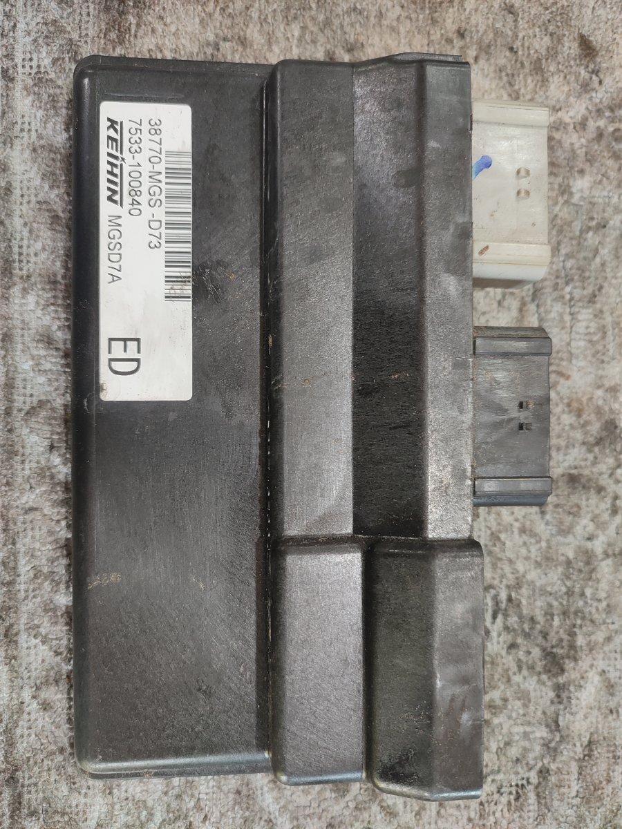

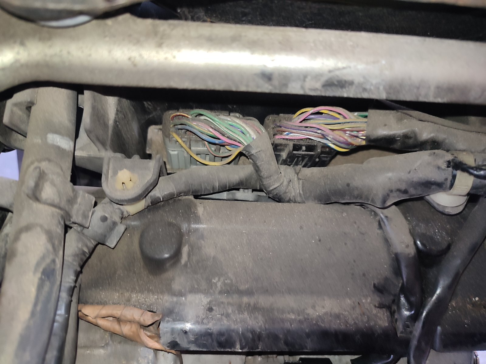

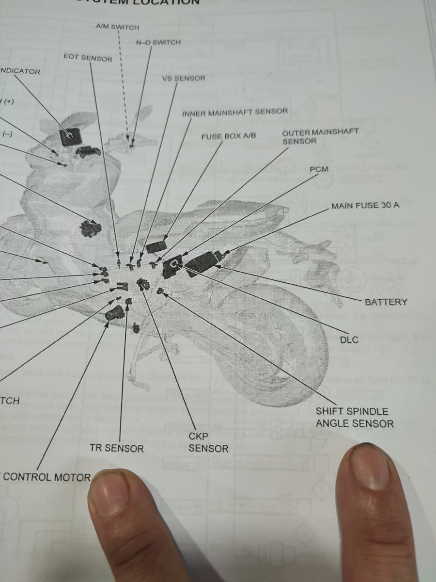

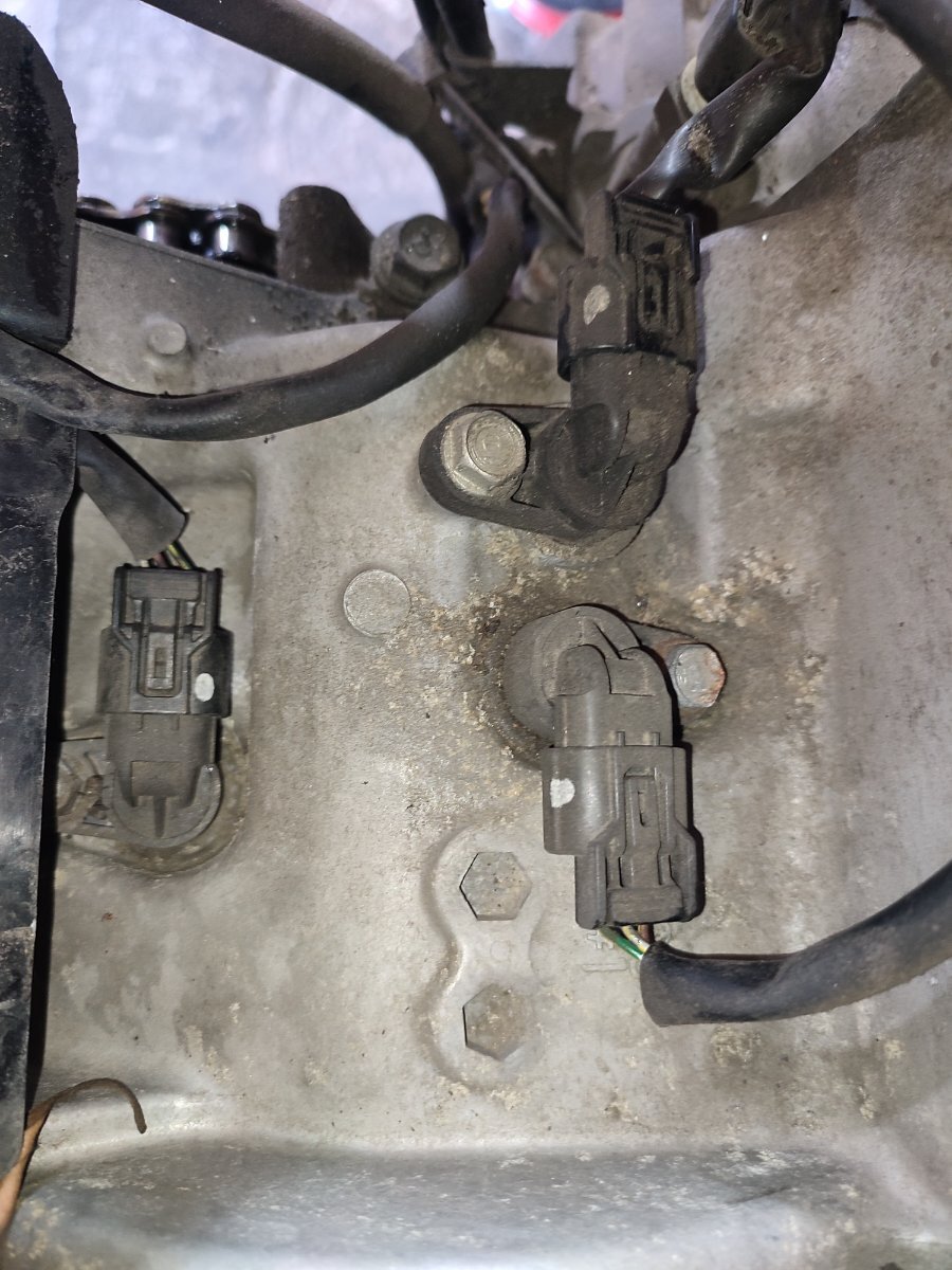

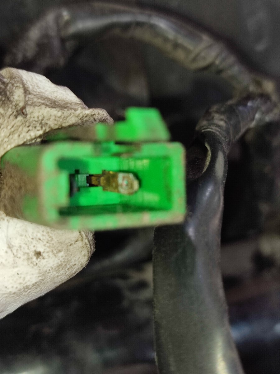

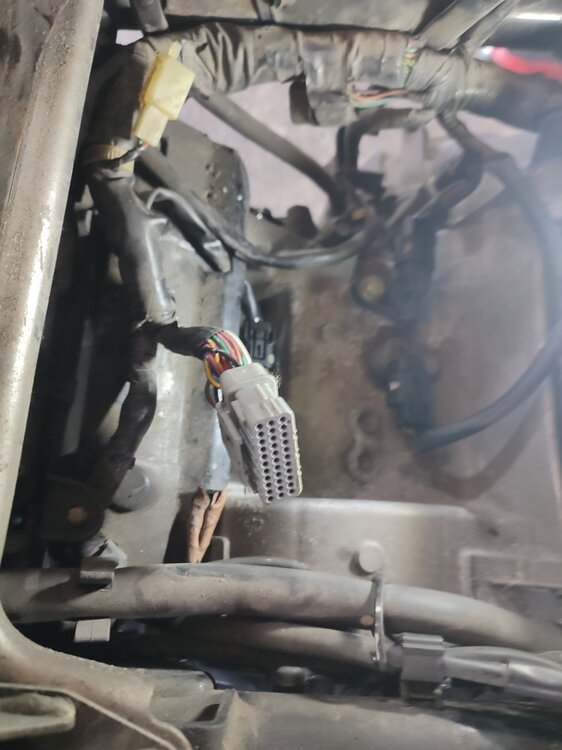

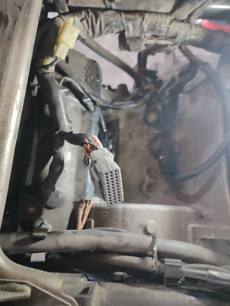

  5. Krug se polako sužava, napetost raste. Sledeće šta treba uraditi je provera instalacije. Tu spada osigurači, dzekovi, mase, stanje pinova. Pre par godina imao sam sličnu, gotovo istu situaciju na jednom belom NC, model 16-19 gde je brljavio menjač. Pisao sam o tome u NC temi, našao sam da su glavne mase labave. Sraf koji treba da drži stegnuto na pola je odvijen. Ponadao sam se da je i ovde možda ta situacija.... ma da teško jer Neša gleda te stvari. Stativa, ćorak, nije.... stegnut sraf na max. Sve dzekove što sam mogao videti na obe strane raskacim, odvojim, pregledam pinove, prsnem sprej, vratim nazad. Teško da je neki džek u problemu, jedino od prekidača ćope nadjoh patinu. Ali tu i da jeste problem nema uticaj na rad menjača Zatim sledi provera instalacije senzora, zanima me da li je veza ECU - senzor kako treba. ECU se nalazi zavucen ispod kutije sedišta, crni i sivi džek ima na sebi. U električnoj šemi poznat je kao PCM. Za ovu proveru trebaće el. šema motora, unimer da bi se preko zujalice ispitala instalacija. Sama zujalica zna da slaže tj da kaže da je žica dobra a zapravo nije. Zbog toga, pravi test je proba pod opterecenjem, To znači da se vodovi probaju pod sijalicom od 55W npr H7 ili se duplira sa H4 sijalicom (udružiti oba vlakna). Ovakva proba je mnogo sigurnija od unimera. Probu vrsim sa H7 sijalicom, instalacija nema mane i tako sam i mislio da će biti. EFI lampa na tabli ne svetli, kacim Launch dijagnostiku koja mi ne kaže ništa pametno. Ovo kad projavi senzor prednjeg točka znači da je neko upalio i vrteo na centralnom stenderu zadnji točak.....cistio, sredjivao lanac. Inače to se ne radi nikad na takav način jer će upaliti EFI lampu sigurno. Uradih brisanje, dzekovi svi provereni, isprskani, spakovano i rekoh ajd da probam još jednom za svaki slučaj pre nego se predje na sledeći korak. Pali, grej, uči menjac, proba.....prc milunka momentalno je zabo. Krug sumnje se još više sužava. Nekog gremlina imam u nekom senzoru ili čuči u ECU motora .....svakako me fircenzi u dupenzi onako na finjaka! Za ovaj korak, proveru, mora raditi prava ili ti originalna dijagnostika. Za neke stvari posao može odraditi zamenska ali kad je ovako nešto u pitanju jedini spas je oem dijagnoza. E tu sad imam dva veća problema. Prvi problem je ....istegla rega, drugi problem je što je baš zajebano voziti ovako. Prelepice se tablica kamera da ne snimi ali ako naletim na plavca najebao sam, putanje je da li će imati razumevanja. Treba do Delte stići i vratiti se nazad. Čim stanem sam prebaci u prvu, brzo u N, gasi, pali, brzo u D i gas da zaglavi bar u 3-4 brzinu jer ako je u 1 = peške bi brže. Sve u svemu cirkus. Čuo se sa Nacetom, sreća prati hrabre.....gas do Delte Nastavice se.....

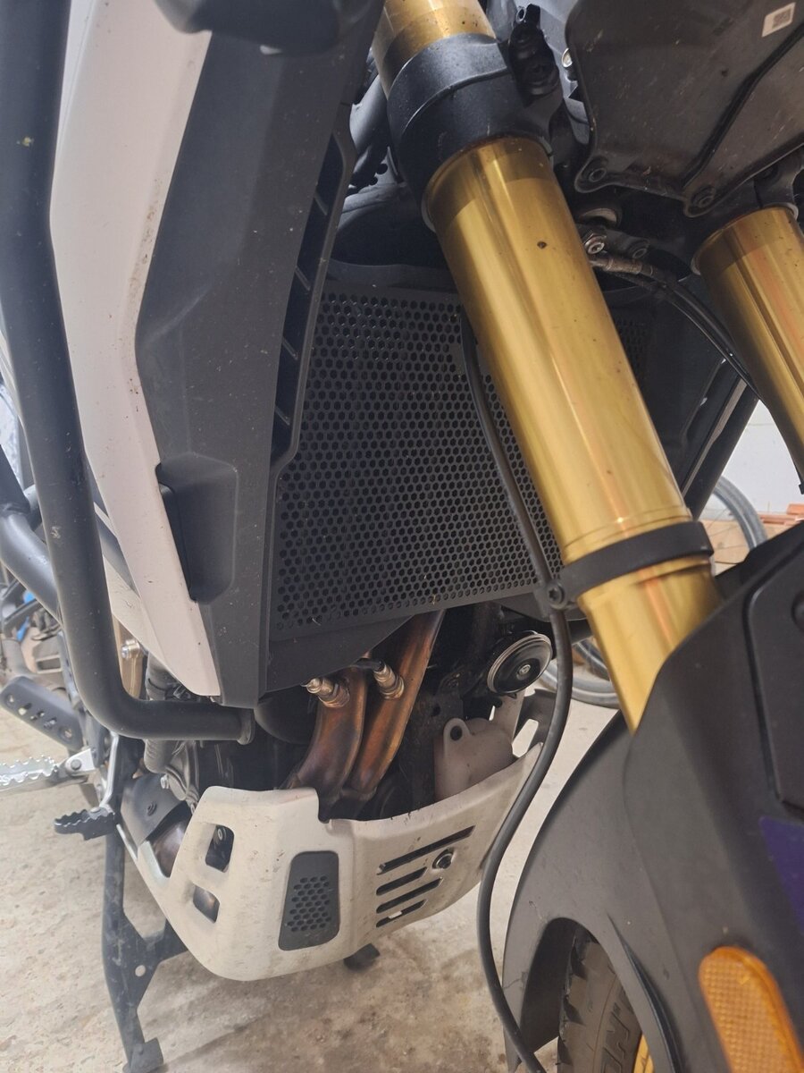

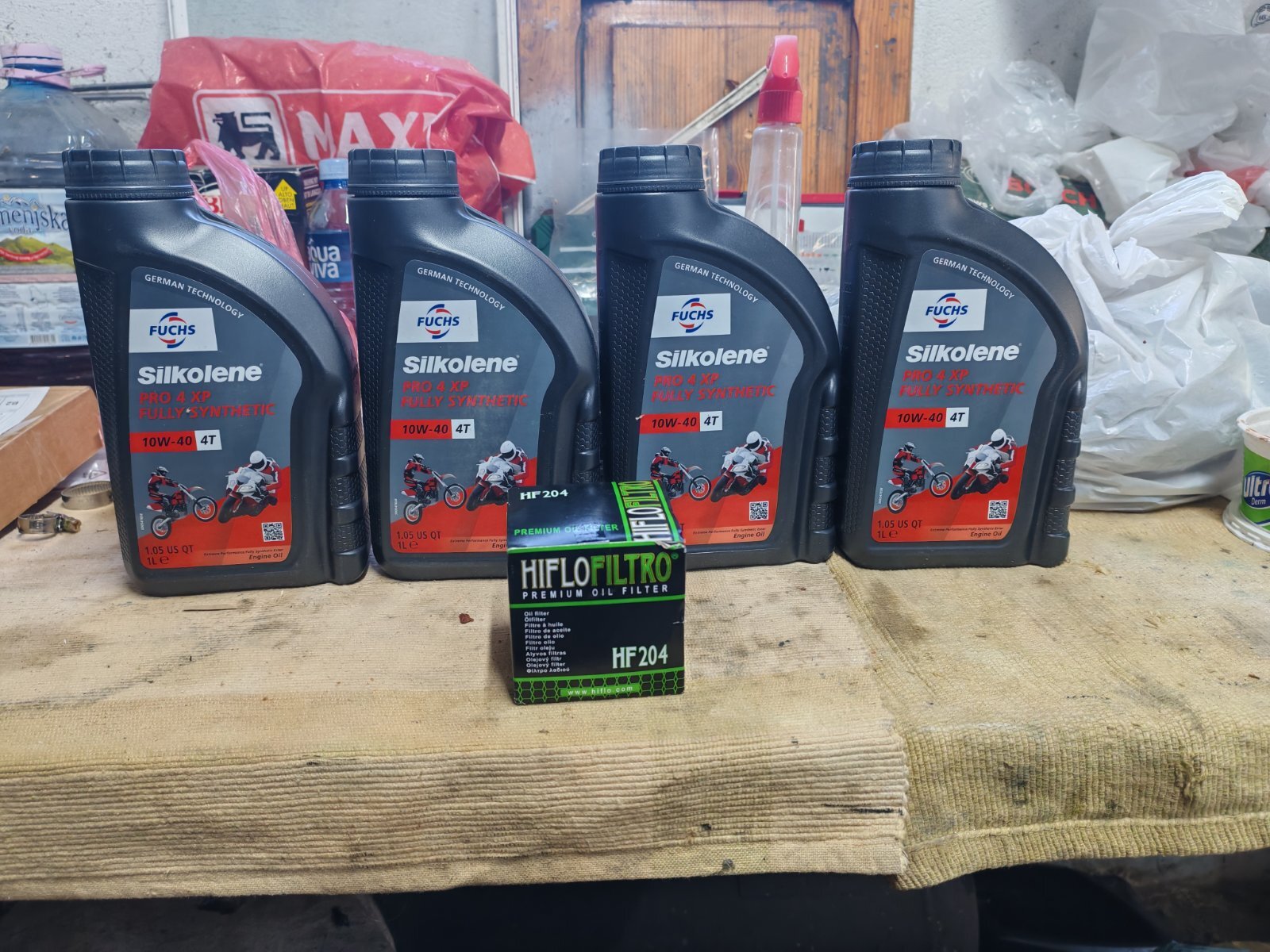

  9. Mali apdejt . Do sada prešao 6500 km, sredinom avgusta bio do Transfagarašana, kada je trebala i Transalpina ali se odustalo zbog kiše. Prošli vikend i ona je ispeglana. Pre neki dan urađen drugi mali servis, sipano Silkolene pro 4, (vidim ovde ga mnooogo hvale po forumu pa reko da probam). Motor radi bez greške i veoma sam zadovoljan. Naručio sa Temua štitnik hladnjaka a ekipa sa foruma je uradila poklopce za one otvore na skid plejtu (3d štampa). To su jedine modifikacije na motoru pored otvorenog izduva od ranije. Evo malo sličica:

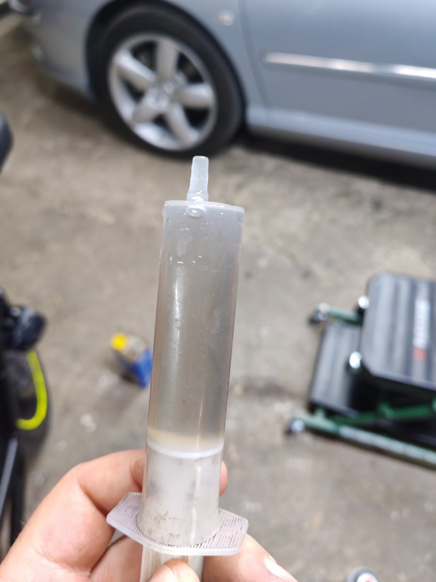

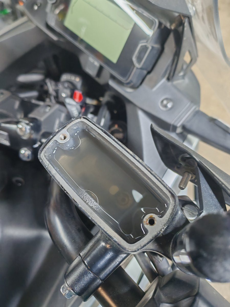

  15. Neki mi osecaj bio da prednja nije nesto agresivna ko pre, nije bilo nekog kocenje pa nisam bas obraćao pažnju, odem malo pre na sajam da obrnem koji krug i probam kocenje, zabodem prednju i nije to to, mekana rucica i stiskam sebi prste, dodjem kuci i ima sta da vidim, da li se od onog treninga pregrejalo ili je lose ulje nemam pojma al ovo je stanje posle 6k km. Zamenim drugo, rucica se bas dosta podigla i dosta je tvrdja. I juce zamenio ulje, rekao bi da je sad bolje nego pre, upada u N lakse al testiram jos.
