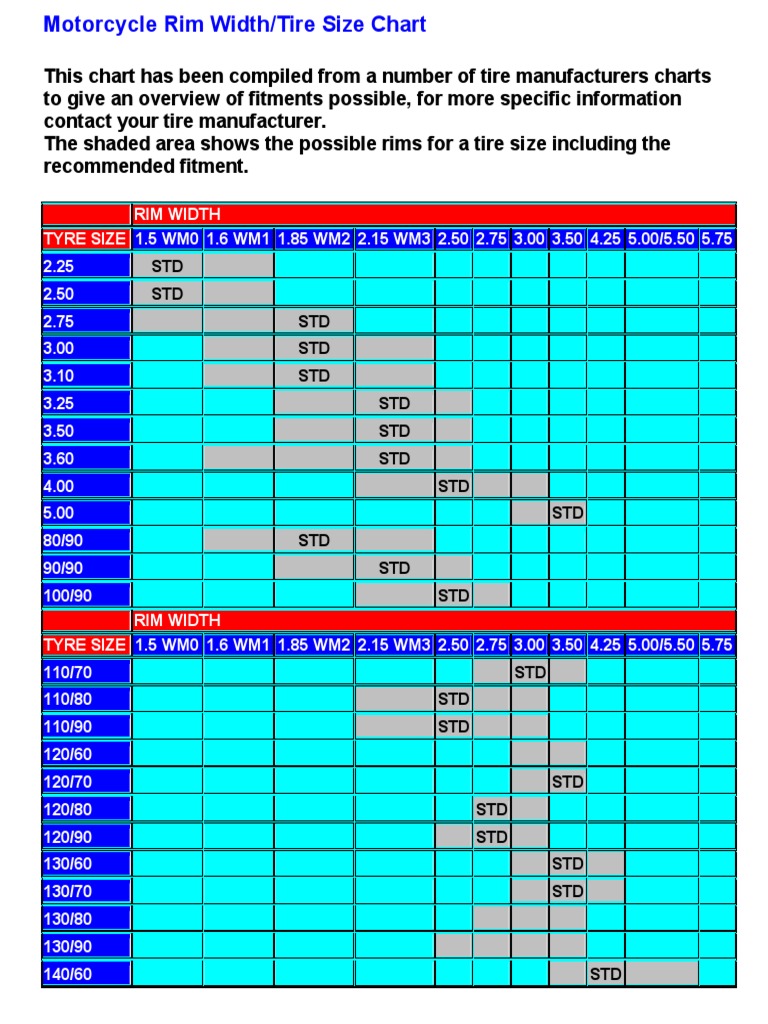

Libero 2294 Napisano Mart 9, 2024 MiNistrY oF SillY WaLkS, 2156 postova Prijavi odgovor kao problematičan On 7.3.2024. at 15:54, Bigor je napisao: Uzmi 150-70 17 bolje Ovo ne radi dobro, ''marka'' u tvom pitanju je nebitna jer ovo nije odgovarajuća mera za tu felnu. Pečurka na ovoj širini (150) se ne otvara u odgovarajućoj meri, ne dobija se projektovani profil i guma se protivi obaranju motora a motor teži da se ispravi u krivinama. Moram te razočarati, ispravna je samo originalna mera (140/80/17), ne odgovara ni 130 ni 150. A tačno je da je moguće namontirati svašta... 1 1 Citat Podeli ovaj odgovor sa prijateljima Link to post Share on other sites More sharing options...
AnteK 718 Napisano Mart 9, 2024 (promenjeno) Drug član, 1427 postova Lokacija: okolica Osijeka, RH Motocikl: Tuareg 660 Prijavi odgovor kao problematičan Pre 3 sati, deys je napisao: Koju marku? Da ne bude presiroka za felnu 3.5? Evo ti tablice koja širina/visina gume može na koju felgu. STD je standard/preporuka. S tim da se gume jednakih dimenzija a različiti modeli mogu razlikovati u širini ( kad je namontirano ) i do max. 1 cm. Motorcycle Rim Width Tire Size Chart WWW.SCRIBD.COM Tire/Wheel Fitment RIDEWRIGHTWHEELS.COM Use this table to determine the tire size that can fit your rim. Front Wheel 16" Tire Size Rim (inch) 110/90-16 2.15 - 3.00 120/80-16 2.50 - 3.00 130/70-16 3.50 - 4.00 130/90-16 2.50 -... Promenio Mart 9, 2024 član AnteK Citat Podeli ovaj odgovor sa prijateljima Link to post Share on other sites More sharing options...
deys 109 Napisano Mart 10, 2024 Svrati ponekad, 171 postova Lokacija: Lazarevac Motocikl: Zontes 703F,Africa twin rd04, Prijavi odgovor kao problematičan Pre 13 sati, AnteK je napisao: Evo ti tablice koja širina/visina gume može na koju felgu. STD je standard/preporuka. S tim da se gume jednakih dimenzija a različiti modeli mogu razlikovati u širini ( kad je namontirano ) i do max. 1 cm. Motorcycle Rim Width Tire Size Chart WWW.SCRIBD.COM Tire/Wheel Fitment RIDEWRIGHTWHEELS.COM Use this table to determine the tire size that can fit your rim. Front Wheel 16" Tire Size Rim (inch) 110/90-16 2.15 - 3.00 120/80-16 2.50 - 3.00 130/70-16 3.50 - 4.00 130/90-16 2.50 -... Hvala ipak , znam da nije u normali ali rekoh ajd mozda je neko stavljao itd, jesam i ja stavljao ali na f i r motore tubeles... Problem je sto ne mogu naci putnu gumu u dimenziji 140/70/80 r 17 sve su offroad . Citat Podeli ovaj odgovor sa prijateljima Link to post Share on other sites More sharing options...
XRV RD04 52 Napisano Mart 13, 2024 U prolazu, 57 postova Prijavi odgovor kao problematičan Pitanje- kako se mjeri kompresija na rd04? Mislim da li skidati svaku svjecicu ili kablove ili sa svjecicama pa da upali? A i jako su nepristupacne.I sta da ocekujem poslije 150.000+km,mislim do koliko pritiska je ok a ispod koliko bi se moralo raditi na masini,hvala puno i pozdrav za sve afrikance. Citat Podeli ovaj odgovor sa prijateljima Link to post Share on other sites More sharing options...
Bigor 8302 Napisano Mart 13, 2024 Drug član, 3162 postova Lokacija: Beograd Motocikl: Super Tenere 750 Prijavi odgovor kao problematičan Uuuu, mnogo nezgodna pitanja pitas Послато са 2303CRA44A помоћу Тапатока Citat Podeli ovaj odgovor sa prijateljima Link to post Share on other sites More sharing options...
deys 109 Napisano Mart 13, 2024 Svrati ponekad, 171 postova Lokacija: Lazarevac Motocikl: Zontes 703F,Africa twin rd04, Prijavi odgovor kao problematičan Pre 7 sati, XRV RD04 je napisao: Pitanje- kako se mjeri kompresija na rd04? Mislim da li skidati svaku svjecicu ili kablove ili sa svjecicama pa da upali? A i jako su nepristupacne.I sta da ocekujem poslije 150.000+km,mislim do koliko pritiska je ok a ispod koliko bi se moralo raditi na masini,hvala puno i pozdrav za sve afrikance. Masinu radis kad vise nemoze da povuce , da upali kad je vruc, e tada radis ceo remont.. do tada sipaj i vozi .. Citat Podeli ovaj odgovor sa prijateljima Link to post Share on other sites More sharing options...
deys 109 Napisano Mart 13, 2024 Svrati ponekad, 171 postova Lokacija: Lazarevac Motocikl: Zontes 703F,Africa twin rd04, Prijavi odgovor kao problematičan Stigla provera cena za gume u HR, po setovima u dimenzijama 90/90-21 i 140/80-17 Dunlop trailmax meridian -208€ Metzeler tourance next ll - 254€ Pireli scorpio trail ll - 244€ Mishelin anakee adventure - 224€ Mitas terraforce - 200€ cene su bez PDV tojest kad izvrsite tax free, inace je najskuplja sa pdv metzeler 318€ kod njih su gume vecinom dot novijeg datuma ... Sto se tice Mitasovih cene su iste i ovde i tamo stim sto su druge duplo jeftinije .. a put do sl.broda i nazad do bgd je okvirno 75 e mozda i manje.. Citat Podeli ovaj odgovor sa prijateljima Link to post Share on other sites More sharing options...
XRV RD04 52 Napisano Mart 13, 2024 U prolazu, 57 postova Prijavi odgovor kao problematičan To je ono-sta prvo crkne na Africi-vlasnik haha...Ali ovo oko mjerenja kompresije, treba mi necije iskustvo,hvala. Citat Podeli ovaj odgovor sa prijateljima Link to post Share on other sites More sharing options...
Bigor 8302 Napisano Mart 13, 2024 Drug član, 3162 postova Lokacija: Beograd Motocikl: Super Tenere 750 Prijavi odgovor kao problematičan Zatvori gorivo na slavinama i upali motor da potrosi sve iz karburatora. Poskidaj svjecice, prikaci barometwr i prilikom verglanja zavrni gas do kraja kako bi oslobodio protok vazduha.Javi nam rezultate Послато са 2303CRA44A помоћу Тапатока Citat Podeli ovaj odgovor sa prijateljima Link to post Share on other sites More sharing options...
XRV RD04 52 Napisano Mart 13, 2024 U prolazu, 57 postova Prijavi odgovor kao problematičan Mislio sam da je jednostavnije ali da bih skinuo svjecice moram i rezervoar.Znaci da skidanje samo kablova nije rjesenje? Citat Podeli ovaj odgovor sa prijateljima Link to post Share on other sites More sharing options...
Punktmann 488 Napisano Mart 13, 2024 Svrati ponekad, 295 postova Lokacija: Beograd Motocikl: Piaggio ZIP, XL600V, WooGii 800 Prijavi odgovor kao problematičan Ako mozes svecice da odvrnes i izvadis, onda ne moras rezervoar da skidas. Kod mene na TA, prednja desna j zadnja leva (ako se secam) mogu da se skinu bez skidanja rezervoara / usisnika. Ali i ako je tako, bice ti mnogo laksi pristup kad skines rezervoar. Pazi na creva ako budes skidao. Skini haynes manual za transalp/at tamo imas sve nacrtano i objasnjeno. Sent from my SM-A525F using Tapatalk 1 Citat Podeli ovaj odgovor sa prijateljima Link to post Share on other sites More sharing options...
Šumi Zmajček 1306 Napisano Mart 15, 2024 MZ Rider, 4154 postova Lokacija: Arilje - Zemun Motocikl: Piaggio liberty 125, Honda XRV 750 RD07a Prijavi odgovor kao problematičan On 13. 3. 2024. at 22:25, XRV RD04 je napisao: Mislio sam da je jednostavnije ali da bih skinuo svjecice moram i rezervoar.Znaci da skidanje samo kablova nije rjesenje? AT ima 4 svecice, od toga su bar 2 na veoma dostupnim mestima, samo se skinu bocne plastike.. sto kod 04 veoma lako radi.. Citat Podeli ovaj odgovor sa prijateljima Link to post Share on other sites More sharing options...
XRV RD04 52 Napisano Mart 15, 2024 U prolazu, 57 postova Prijavi odgovor kao problematičan pre 36 minuta, Šumi Zmajček je napisao: AT ima 4 svecice, od toga su bar 2 na veoma dostupnim mestima, samo se skinu bocne plastike.. sto kod 04 veoma lako radi.. To znam,ali ako skinem tu koja se lako skida opet ce na onu koja je ostala motor da upali.Mislim opet necu moci da izmjerim kompresiju bez skidanja svake svjecice,je li tako? Citat Podeli ovaj odgovor sa prijateljima Link to post Share on other sites More sharing options...
XRV RD04 52 Napisano Mart 15, 2024 U prolazu, 57 postova Prijavi odgovor kao problematičan I jos jedno pitanje-treba da zamijenim dihtung na poklopcu glave motora na cilindru koji je ka meni,ka vozacu,da li je to ostvarivo bez vadjenja cijelog agregata iz rama,hvala. Citat Podeli ovaj odgovor sa prijateljima Link to post Share on other sites More sharing options...
deys 109 Napisano Mart 16, 2024 Svrati ponekad, 171 postova Lokacija: Lazarevac Motocikl: Zontes 703F,Africa twin rd04, Prijavi odgovor kao problematičan On 15. 3. 2024. at 22:51, XRV RD04 je napisao: I jos jedno pitanje-treba da zamijenim dihtung na poklopcu glave motora na cilindru koji je ka meni,ka vozacu,da li je to ostvarivo bez vadjenja cijelog agregata iz rama,hvala. Dihtung poklopca ventila , ne nevadis agregat, ali ces morati skinutu celicnu spojnicu rama 4 m8 srafova i malo manervisanja izvadices, posle par skidanja ucices u stos.. srecno 1 Citat Podeli ovaj odgovor sa prijateljima Link to post Share on other sites More sharing options...
Punktmann 488 Napisano Mart 17, 2024 Svrati ponekad, 295 postova Lokacija: Beograd Motocikl: Piaggio ZIP, XL600V, WooGii 800 Prijavi odgovor kao problematičan 30 sec pretraga na yt XRV750 valve clearence 1 1 Citat Podeli ovaj odgovor sa prijateljima Link to post Share on other sites More sharing options...
XRV RD04 52 Napisano Mart 17, 2024 U prolazu, 57 postova Prijavi odgovor kao problematičan Pre 10 sati, deys je napisao: Dihtung poklopca ventila , ne nevadis agregat, ali ces morati skinutu celicnu spojnicu rama 4 m8 srafova i malo manervisanja izvadices, posle par skidanja ucices u stos.. srecno Hvala puno,javljam kako sam prosao. Citat Podeli ovaj odgovor sa prijateljima Link to post Share on other sites More sharing options...
XRV RD04 52 Napisano Mart 17, 2024 U prolazu, 57 postova Prijavi odgovor kao problematičan pre 25 minuta, Punktmann je napisao: 30 sec pretraga na yt XRV750 valve clearence Vjeruj mi da sam osvanuo trazeci na yt, bezuspjesno.Puno korisnih stvari se vidi na ovom videu,hvala puno. 1 Citat Podeli ovaj odgovor sa prijateljima Link to post Share on other sites More sharing options...
plumber.ns 482 Napisano Mart 17, 2024 (promenjeno) Zainteresovan, 491 postova Lokacija: Nov' Sat / Vojvodina Motocikl: Adventure sports 750 Prijavi odgovor kao problematičan Uticaj rodjaka na moj zivotni put , baš kao u onoj Balaševićevoj pesmi. Malo je i ovaj forum doprineo da se ne lazemo ... AT mo je na dohvat ruke, a uskoro na drumu. Promenio Mart 17, 2024 član plumber.ns 2 Citat Podeli ovaj odgovor sa prijateljima Link to post Share on other sites More sharing options...
deys 109 Napisano Mart 17, 2024 Svrati ponekad, 171 postova Lokacija: Lazarevac Motocikl: Zontes 703F,Africa twin rd04, Prijavi odgovor kao problematičan Malo modifikacije sedista, i bocni nosaci za kappa 22n.orginal sam ostavio da ako budem prodavao afriku, ali bar ne jos 4-5 godina sigurno Citat Podeli ovaj odgovor sa prijateljima Link to post Share on other sites More sharing options...
Šumi Zmajček 1306 Napisano Mart 17, 2024 MZ Rider, 4154 postova Lokacija: Arilje - Zemun Motocikl: Piaggio liberty 125, Honda XRV 750 RD07a Prijavi odgovor kao problematičan On 15. 3. 2024. at 22:46, XRV RD04 je napisao: To znam,ali ako skinem tu koja se lako skida opet ce na onu koja je ostala motor da upali.Mislim opet necu moci da izmjerim kompresiju bez skidanja svake svjecice,je li tako? imas prekidac na volanu koji to regulise.. 1 Citat Podeli ovaj odgovor sa prijateljima Link to post Share on other sites More sharing options...
Šumi Zmajček 1306 Napisano Mart 17, 2024 MZ Rider, 4154 postova Lokacija: Arilje - Zemun Motocikl: Piaggio liberty 125, Honda XRV 750 RD07a Prijavi odgovor kao problematičan Citat Podeli ovaj odgovor sa prijateljima Link to post Share on other sites More sharing options...
XRV RD04 52 Napisano Mart 17, 2024 U prolazu, 57 postova Prijavi odgovor kao problematičan pre 18 minuta, Šumi Zmajček je napisao: imas prekidac na volanu koji to regulise.. Pojasni? Citat Podeli ovaj odgovor sa prijateljima Link to post Share on other sites More sharing options...
Dzonikeda 53 Napisano Mart 18, 2024 (promenjeno) U prolazu, 52 postova Lokacija: Beograd Motocikl: RD03 Prijavi odgovor kao problematičan Kill switch stavis na off i verglas. Zmajcek, svaka ti je ko u Njegosa. Promenio Mart 18, 2024 član Dzonikeda 2 Citat Podeli ovaj odgovor sa prijateljima Link to post Share on other sites More sharing options...
Dzonikeda 53 Napisano Mart 18, 2024 U prolazu, 52 postova Lokacija: Beograd Motocikl: RD03 Prijavi odgovor kao problematičan Nesto mi se pokarabasilo na tastaturi. Izvinjavam se na boldiranom tekstu. 1 2 Citat Podeli ovaj odgovor sa prijateljima Link to post Share on other sites More sharing options...
