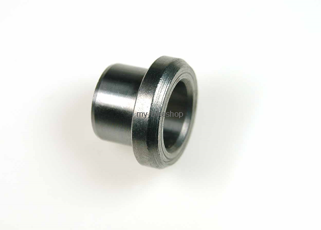

shejtan 379 Napisano Jul 23, 2014 Drug član, 1893 postova Lokacija: NBGD Motocikl: XRV 750 Prijavi odgovor kao problematičan Jedno pitanjce, da nema neko slucajno ovaj deo viska ili samo na zajam da uzmem dimenzije Ovde pod brojem 13 Citat Podeli ovaj odgovor sa prijateljima Link to post Share on other sites More sharing options...
