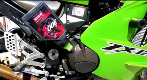

Alexa90 12347 Napisano Januar 4, 2024 BJB Maxi Scooter Club, 4516 postova Lokacija: Voždovac Motocikl: Honda CRF1000D2 Adventure Sports DCT Prijavi odgovor kao problematičan @Satelis @N.F.S. Pa da počnemo Beše pre nekoliko godina, tačnije pre 10, 2014. Vozio sam uveliko AA500, spremali smo se za CG @fanky , još jedan drugar i ja. Obzirom da se zamena ulja bližila, @Satelis nije bio u Bg koliko me pamćenje služi, ja sam jelte guglao koje je “najbolje” ulje i rešen da to sipam ja ga kupih. Prvo cena me je izula, al nema veze, to je NAJBOLJE ulje. I tako odem ja kod pokojnog Peđe (MotoLab), zameni on bez reči i pitanja. Nisam prešao više od 1000km, sreća te CG još nije došla na red, da proverim ulje.. merač suv. CG je za koji dan, zovi Darka, moli ga da mi uradi mali servis opet. Sažalio se na budalu, uradio servis opet.. i eto 10g kasnije i dalje me zeza. Ali nema veze, volim ga svejedno. 1 2 Citat Podeli ovaj odgovor sa prijateljima Link to post Share on other sites More sharing options...
