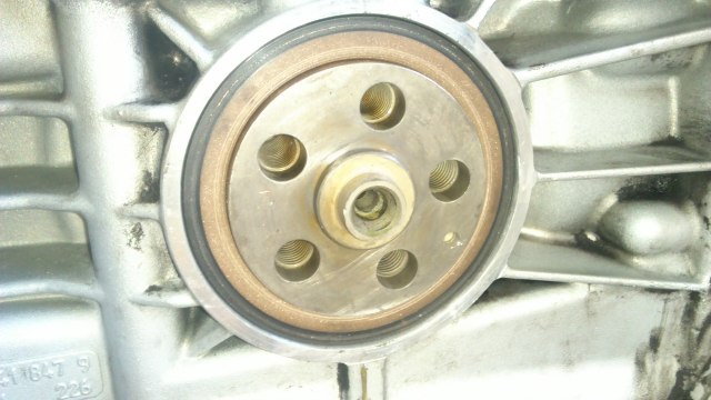

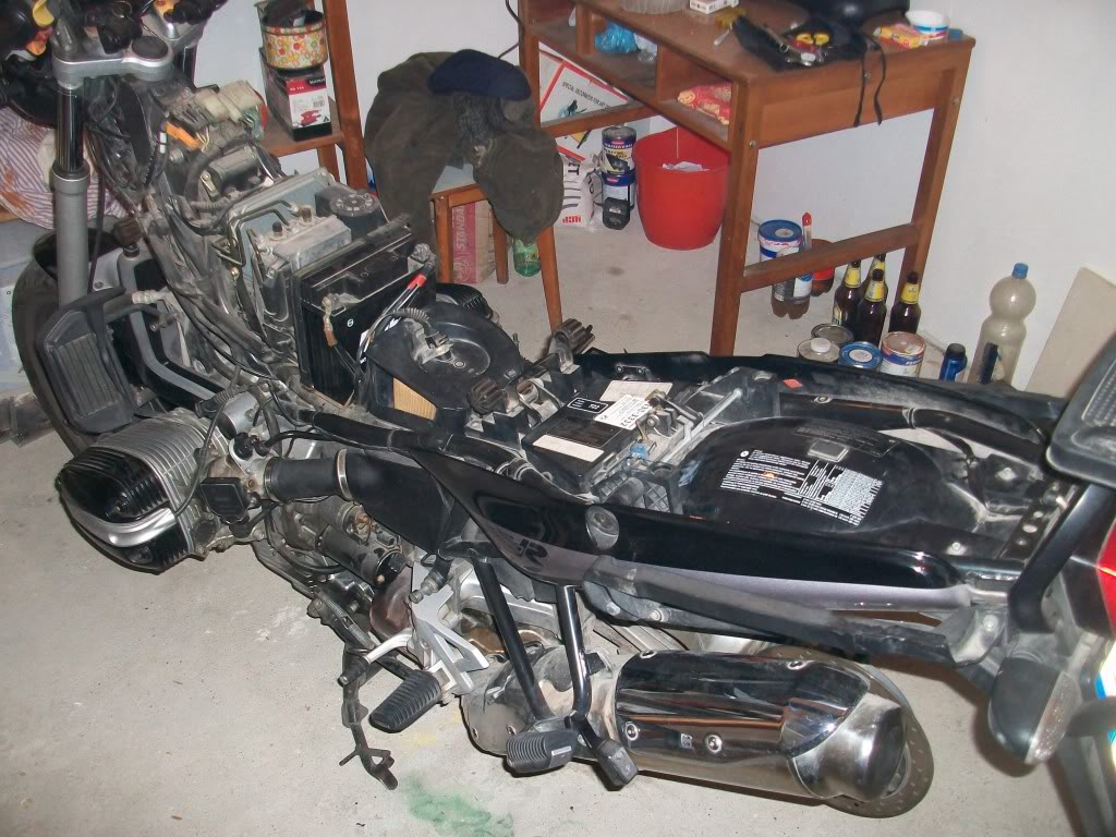

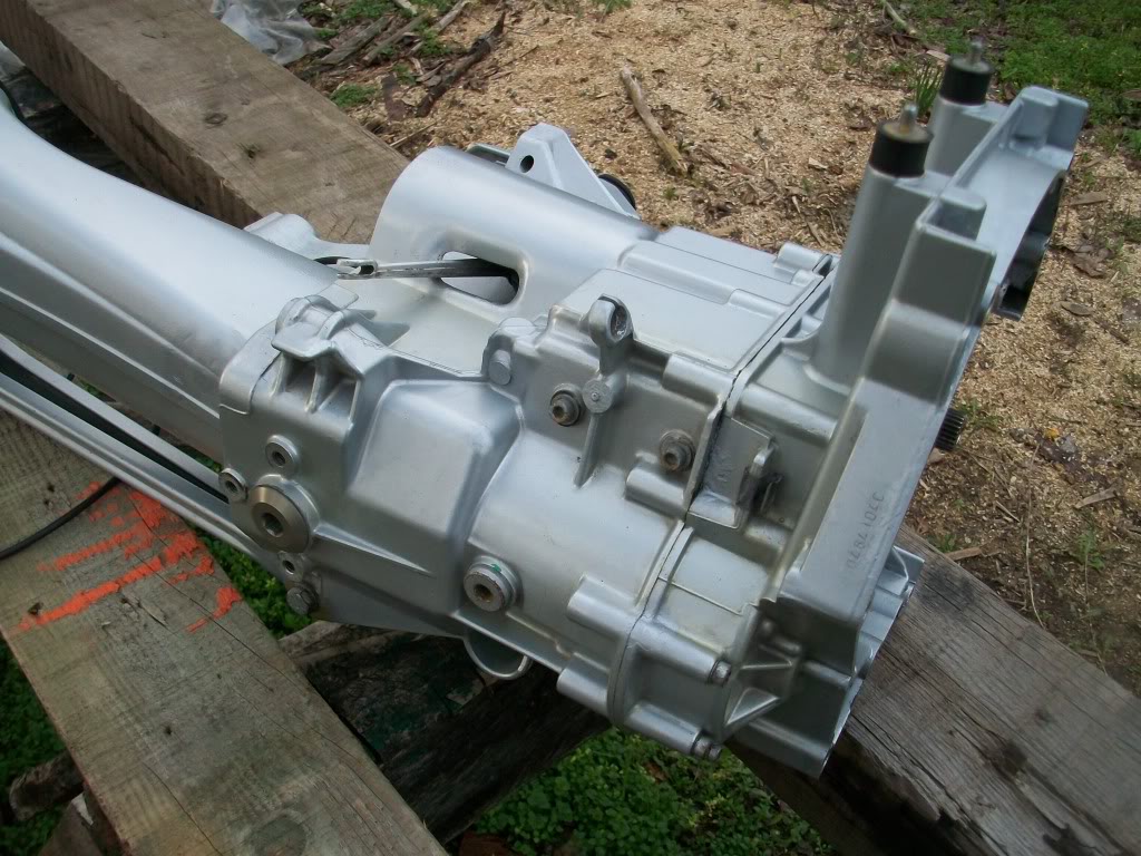

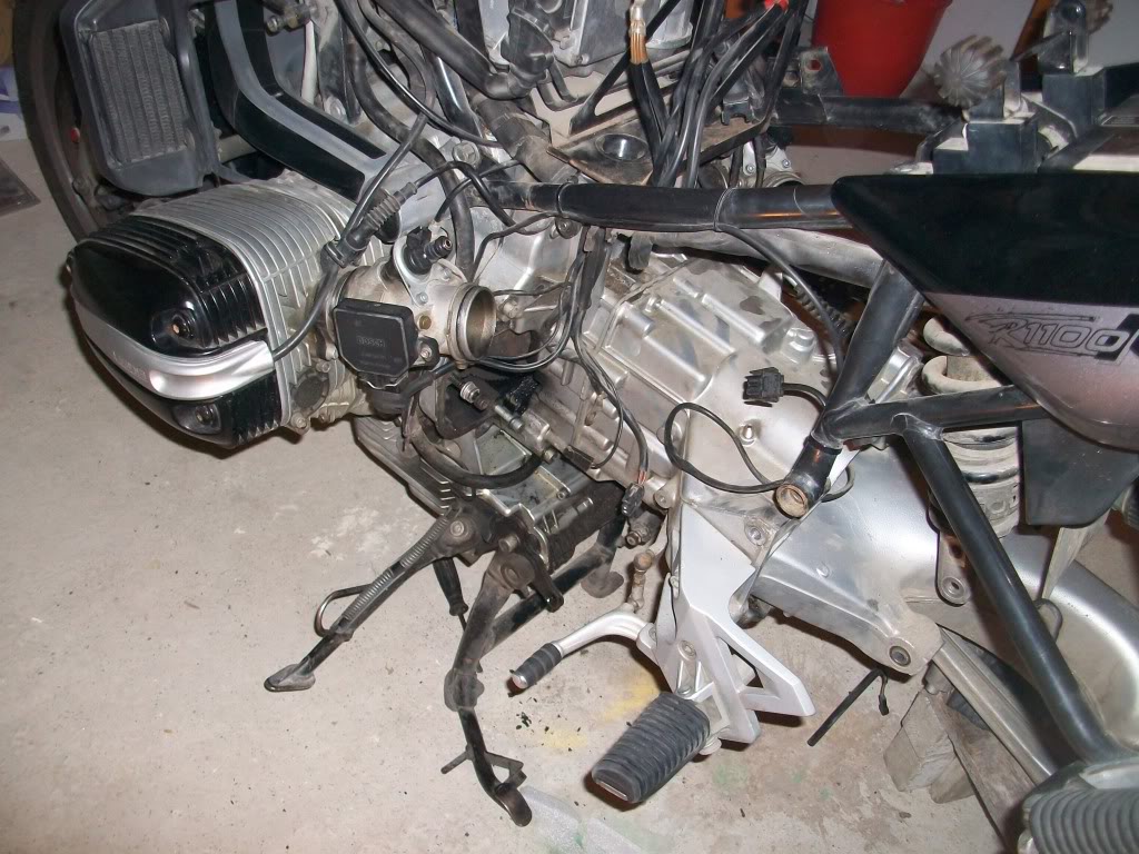

Shaft021 420 Napisano Mart 5, 2013 Svaki Totalitarizam Ubija U Ime Optimizma!, 379 postova Lokacija: Neoplanta Motocikl: BMW R 1150 GS ADV Los i F 650 Dakar besni oro Prijavi odgovor kao problematičan Posto moje finansijsko stanje nije dozvoljavalo da motor odnesem u servis i izvrsim popravku istog(cena popravke je varirala od 300 eura pa do beskonacno...samo za ruke)resio sam da uzmem stvar u svoje ruke(ne onu stvar!).Pa da pocnem... Postaviti motocikl na centralne nogare Skinuti plasticne oplate oko rezervoara(naravno shodno modelu GS,RS,RT,R) Skinuti creva za gorivo i rezervoar Akumulator Odkaciti konektor senzora sa poklopca filtera vazduha Skinuti zadnji tocak Odkaciti konektor za bocnu nogaru i neutral sa leve strane Odkaciti konektor za stop prekidac i ABS senzor sa desne strane Skinuti zadnju celjust kocnice i posudu kocione tecnosti sa nosaca Skinuti desni fuzaster sa polugom za kocnicu Odvojiti brizgaljke sa tela usisa Odkaciti sajlu kvacila sa poluge Skinuti deklu i anlaser Odvrnuti sraf amortizera Odvrnuti srafove koji drze ram za motor 2 pozadi i 2 napred,a 2 matice iznad ta dva prednja srafa popustiti Podici zadnji deo rama i osigurati ga da stoji pomocu jakog uzeta,vezivanjem za prednju viljusku (podmetnuti krpe pod mesto za vezivanje da se ne osteti) Skinuti kutiju filtera vazduha sa rama i sa usisa Odkaciti konektor lambda sonde Skinuti auspuh - grane ostaju na cilindrima 2 Citat Podeli ovaj odgovor sa prijateljima Link to post Share on other sites More sharing options...

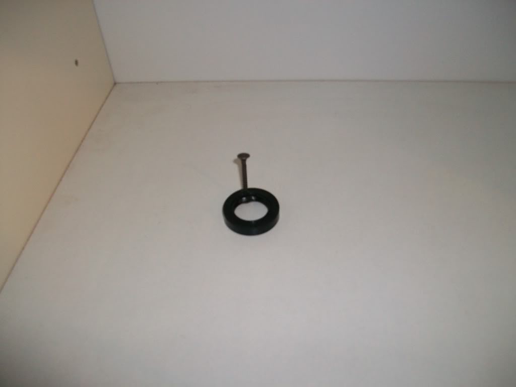

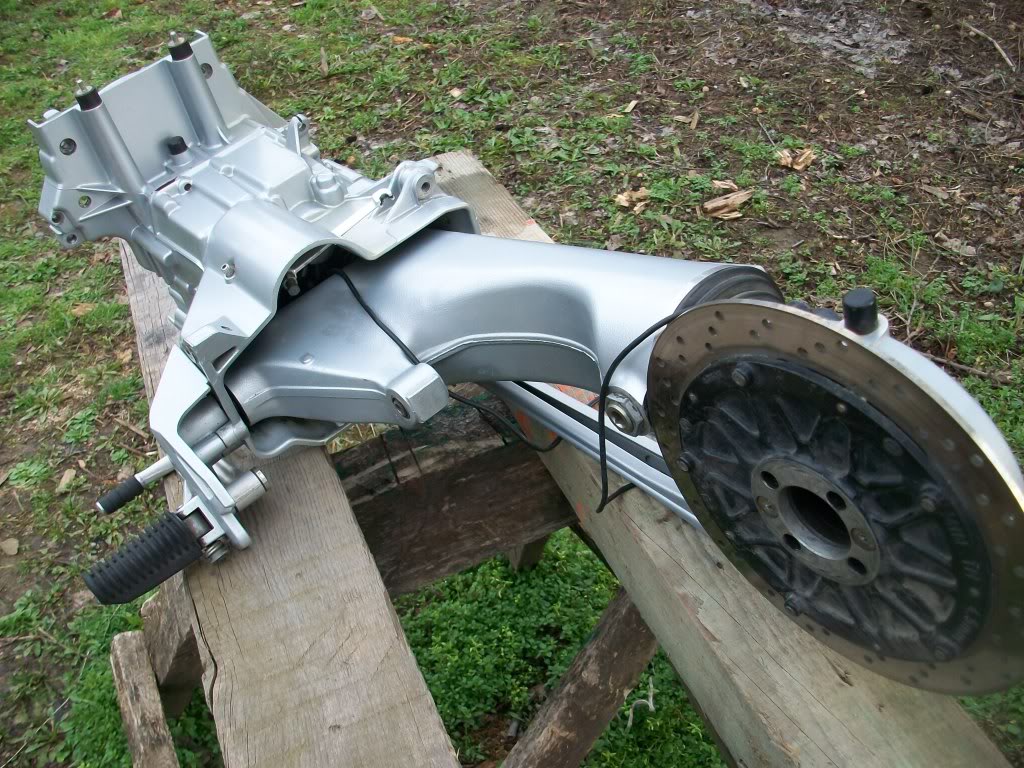

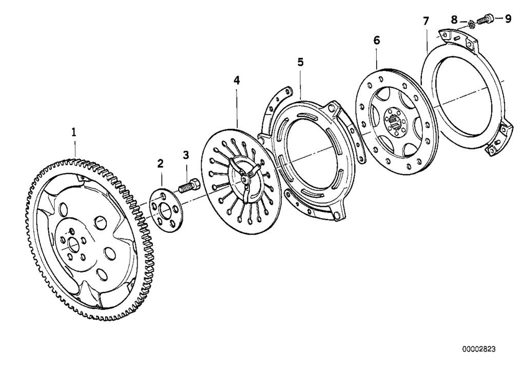

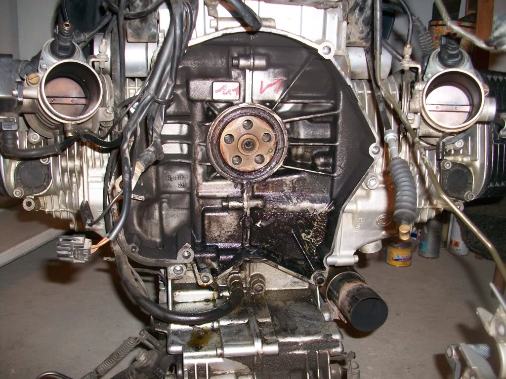

Shaft021 420 Napisano Mart 5, 2013 Svaki Totalitarizam Ubija U Ime Optimizma!, 379 postova Lokacija: Neoplanta Motocikl: BMW R 1150 GS ADV Los i F 650 Dakar besni oro Prijavi odgovor kao problematičan Odvrnuti 6 srafova koji drze kardan,menjac i kvacilo za motor i izvuci napolje ceo sklop... Sada imamo sledecu situaciju... Skidamo zamajac tako sto ga blokiramo sipkom ubacenom u rupu gore levo, i korpu kvacila sa lamelom Vrlo lep prizor! Stare semeringe vadimo na sledeci nacin Pazljivo uvrnemo sraf za drvo ili gips,moze i dva srafa paralelno i izvucemo semering iz lezista 1 Citat Podeli ovaj odgovor sa prijateljima Link to post Share on other sites More sharing options...

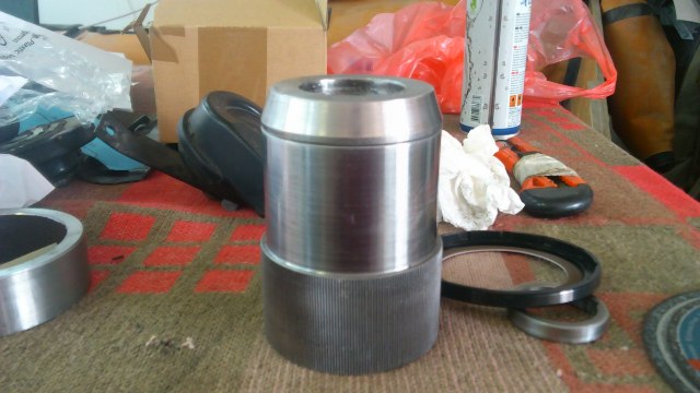

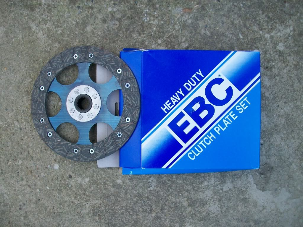

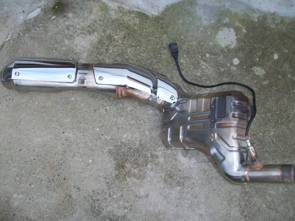

Shaft021 420 Napisano Mart 5, 2013 Svaki Totalitarizam Ubija U Ime Optimizma!, 379 postova Lokacija: Neoplanta Motocikl: BMW R 1150 GS ADV Los i F 650 Dakar besni oro Prijavi odgovor kao problematičan Zatim sledi pranje usranog naftom i posle sredstvom K2 AKRA koja vezuje ulje i vodu i pere se sve mlazom vode... Nije na odmet i auspuh dovesti u red Novi semerinzi - cena 2650 i 1700 din Nova lamela - Americka - cena 75 eura na kucnom pragu preko E bay narucivanja Semering radilice je nove generacije pa ga montiramo na nacin koji je vec opisan u bmw temama na ovom forumu,dakle prvo mora postojati plasticna caura koja mora imati precnik navucen na osovinu radilice a na drugom kraju uzi da nasedne semering na njega...najbolje je da to bude casa od velike imlek pavlake,tj malo prilagodjena stanju koje imamo.Prvo prstima izstiskamo semering na nalegajucem delu,pa ga nabacimo na konus i svucemo do kucista u motoru.Uzmemo stari semering posto je on istog precnika,stavimo preko novog i polako kuckamo u krug dok ne sedne na zeljeno mesto.Pozeljno je da novi semering izbegne povrsinu na kojoj je radio stari.Ne smemo mazati semering nikakvim uljima i mastima i posle montaze sacekati 3 do 4 h da se semering vrati u prvobitni polozaj,posto smo ga stiskali,jel pre montaze.Njegov unutrasnji precnik je manji od osovine te bolje drzi i ima vise mesa odklasicnih semeringa. Napominjem da BMW R motocikli do 12.1997 imaju jedan semering na radilici kao sto je moj BMW dimenzija 85x65x7,a od 12.1997 imaju dva semeringa,s tim sto je prvi semering,tj.onaj unutrasnji manjeg precnika 83x65x7 a drugi spoljni 85x65x7.Tehnicki crtez montaze specijalnim alatom Jedan semering Dva semeringa na radilici Izlazni semering na menjacu je klasican.To je ovaj pod br.2 Sledi sastavljanje rastavljenog: Srafovi zamajca se stezu na 40Nm+mazanje loctitom protiv odvrtanja Srafovi korpe kvacila na 22Nm+mazanje loctitom protiv odvrtanja Srafovi kucista ka motoru na 18 Nm Sraf amortizera na 50 Nm Vratiti sve sto ste poskidali obrnutim redosledom... Cekam jos nov filter goriva,ulja i ulje pa da palim mashinu.Svecice su original koje BMW stavlja tj Bosch-preporucujem Toliko od mene 9 Citat Podeli ovaj odgovor sa prijateljima Link to post Share on other sites More sharing options...

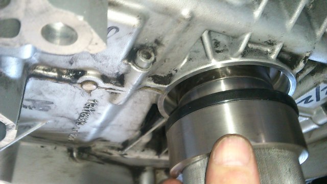

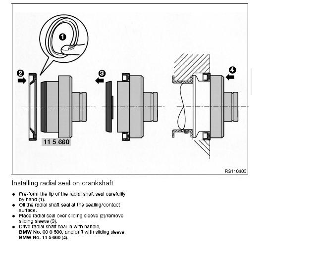

Gocko 90 Napisano April 22, 2013 Svrati ponekad, 142 postova Lokacija: Vrnjacka Banja Prijavi odgovor kao problematičan Evo i mali dodatak kako se nabacuje semering sa alatom iz kucne radinosti i zavrsnica sa bubinom lamelom Citat Podeli ovaj odgovor sa prijateljima Link to post Share on other sites More sharing options...
Dane Deda 2960 Napisano April 22, 2013 Drug član, 1271 postova Lokacija: Novi Sad Motocikl: BMW R1100R Prijavi odgovor kao problematičan Evo i mali dodatak kako se nabacuje semering sa alatom iz kucne radinosti i zavrsnica sa bubinom lamelom Druze, izvini, koliko si presao kilometara sa ovako spakovanim semeringom na osovini radilice. Nisam mislio na pomocni alat, vec na polozaj usne semeringa. 2 Citat Podeli ovaj odgovor sa prijateljima Link to post Share on other sites More sharing options...
Gocko 90 Napisano April 22, 2013 Svrati ponekad, 142 postova Lokacija: Vrnjacka Banja Prijavi odgovor kao problematičan Presao sam 0 km jos je na dizalici ,a nadam sa da izdrzi bar 50000 km. Semering je formiran kao na gore prikazanim slikama sa usnicom okrenutom ka unutrasnjem delu . 1 Citat Podeli ovaj odgovor sa prijateljima Link to post Share on other sites More sharing options...
Dane Deda 2960 Napisano April 22, 2013 Drug član, 1271 postova Lokacija: Novi Sad Motocikl: BMW R1100R Prijavi odgovor kao problematičan E onda si dobro uradio i imas dva piva. Citat Podeli ovaj odgovor sa prijateljima Link to post Share on other sites More sharing options...

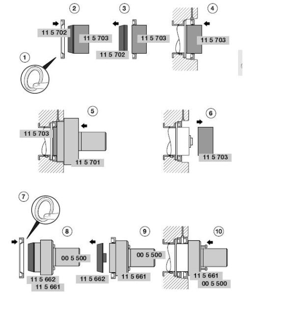

Dane Deda 2960 Napisano Maj 2, 2013 Drug član, 1271 postova Lokacija: Novi Sad Motocikl: BMW R1100R Prijavi odgovor kao problematičan Ako nekog BMW-asa interesuje kako da napravi pravi alat za zamenu semeringa radilice (oba kraja fi 65 i fi 40 ) neka se javi da mu pomognem da lako i bez nervoze uradi zamenu istih. Citat Podeli ovaj odgovor sa prijateljima Link to post Share on other sites More sharing options...
PECA BMW 1123 Napisano Maj 2, 2013 Drug član, 1740 postova Lokacija: JAGODINA Motocikl: Tomos 14M BMW R 26 BMW R 65 BMW R1150R Prijavi odgovor kao problematičan Skoro sam listao servisnu knjigu za R1150R i nalatim u knjizi na zanimljivu stvar . Kad se menja semering , montira se pomocu obicne limenke piva ili soka . Na slici je bila limenka nekog crnog piva a kako sa njim .. Kaze upustvo da se semering malo ispretiska rukama da se savije onaj repic i onda nabaci na limenku , zatim se limenka nabaci na zamajac i zemering se samo svuce sa limenke direktno na zamajac .. To je bilo u knjizi originalnoj stampanoj od strane BMW-a i vazi za "one" teflonske semeringe ... Citat Podeli ovaj odgovor sa prijateljima Link to post Share on other sites More sharing options...
Dane Deda 2960 Napisano Maj 2, 2013 Drug član, 1271 postova Lokacija: Novi Sad Motocikl: BMW R1100R Prijavi odgovor kao problematičan E jebi ga Peco, vidis da nista nema bez piva.Ovaj moj novosadjan provalio da se namesta sa ambalazom jogurta, a ti sa crnogorskim pivom. Sad sam stvarno u dilemi sta da upotrebim. Citat Podeli ovaj odgovor sa prijateljima Link to post Share on other sites More sharing options...

Shaft021 420 Napisano Maj 17, 2013 Svaki Totalitarizam Ubija U Ime Optimizma!, 379 postova Lokacija: Neoplanta Motocikl: BMW R 1150 GS ADV Los i F 650 Dakar besni oro Prijavi odgovor kao problematičan Da napomenem da kada sam otvorio kvacilo,lamela je bila totalno potrosena,a kvacilo je pre toga radilo kao sat,a ulje koje je curilo nema uticaja na rad jer ga centrifugalna sila razbaca u desni donji ugao kucista,tako da mislim da do proklizavanja kvacila ne moze doci. Citat Podeli ovaj odgovor sa prijateljima Link to post Share on other sites More sharing options...
