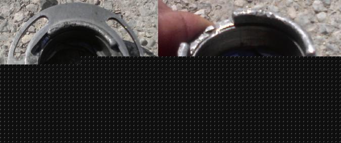

MIHA 8 Napisano April 1, 2008 Zainteresovan, 599 postova Lokacija: požega (HR) Prijavi odgovor kao problematičan ev mog problema izgleda da mi zbog ovog kvacilo dobro ne odvaja kolke su one dvije polutke sigurno zbog njih nemogu dobro nastelat kvac odnest cu to tokaru da mi ih navari i obradi Citat Podeli ovaj odgovor sa prijateljima Link to post Share on other sites More sharing options...
