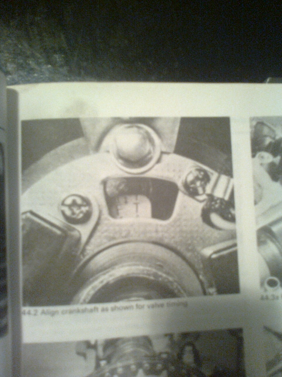

kwiss 264 Napisano Novembar 10, 2012 Svrati ponekad, 290 postova Lokacija: Gornji Milanovac Motocikl: Honda cb750k -- cbx 125 f -- yamaha xv 1900 star raider Prijavi odgovor kao problematičan Imam taj motor 20god. i sve moguće manuele i knjige za taj motor 750-900.Na ovoj slici je fabričko podešavanje na 10" predpaljenja a i u praksi je ovako,podešavano stroboskopom.Dali po ovoj slici može da se pomeri još u rano paljenje? Citat Podeli ovaj odgovor sa prijateljima Link to post Share on other sites More sharing options...

bokilic 6108 Napisano Novembar 10, 2012 :), 5945 postova Lokacija: Nova Pazova! Motocikl: Bicikl Prijavi odgovor kao problematičan Imam taj motor 20god. i sve moguće manuele i knjige za taj motor 750-900.Na ovoj slici je fabričko podešavanje na 10" predpaljenja a i u praksi je ovako,podešavano stroboskopom.Dali po ovoj slici može da se pomeri još u rano paljenje? veruj mi da je moguce,zakreni paljenje skroz pa ces videti da stosuje kad verglas,pogotovu kad na sve dodas malo los alnaser,malo razjebane zupcanike itd,mozda je ti imas 20godina,al ja ih rasturi i sklopi vise nego sto ti mislis,pricam iz iskustva,jer ljudi zakrecu plocu gde stignu,a kad se razjebu tegovi itd,nije sve jedno gde je stavis,valjda nisu culi za stroboskop,jos na to dodaj da su pick apovi kozna od cega, i eto belaja,mada ja sumnjam da mu alnaser nevalja...ili agregat...ako je krenula da uteze bržegastu...ili radilicu.... Citat Podeli ovaj odgovor sa prijateljima Link to post Share on other sites More sharing options...

bokilic 6108 Napisano Novembar 12, 2012 :), 5945 postova Lokacija: Nova Pazova! Motocikl: Bicikl Prijavi odgovor kao problematičan Imam taj motor 20god. i sve moguće manuele i knjige za taj motor 750-900.Na ovoj slici je fabričko podešavanje na 10" predpaljenja a i u praksi je ovako,podešavano stroboskopom.Dali po ovoj slici može da se pomeri još u rano paljenje? po ovoj slici je paljenje bas ukasno,ima jos dosta da se pomeri u ranije...vidis da moz jos u smeru kazaljke na satu,a posto je se radilica kod nje okrece kontra od smera kazaljke na satu..znaci da ima jos mesta... evo probano danas na jednom boldoru iz st.pazove,i naravno stosuje kad vergla,ali to se bar lako eliminise,zaverglas bez kontakta,to jest bez varnice i odmah vidis,moze i na dugme moze i da se preveze relej,i odma si eliminisao i varnicu i los ili dobar relej ako probas tako,na prevez releja,prevez je obicnom srafcigerom... Citat Podeli ovaj odgovor sa prijateljima Link to post Share on other sites More sharing options...
