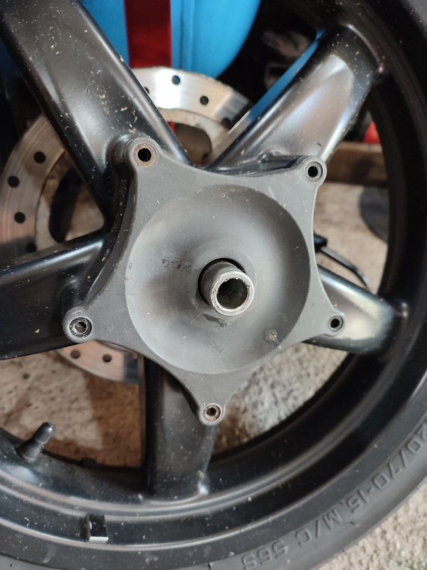

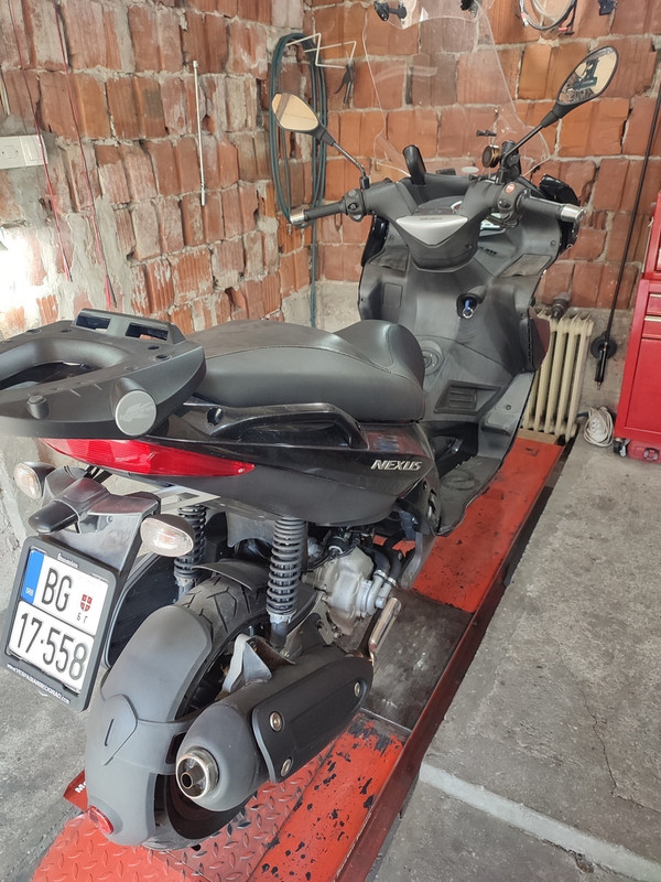

Dekii46 45 Napisano Mart 23, 2024 U prolazu, 49 postova Lokacija: Beograd Motocikl: Gilera nexus 300 Prijavi odgovor kao problematičan Da malo probudim temu nexus 300 ie. Naime imam cudan problem koji se ogleda u tome sto se cuje preskakanje ( klik zvuk ) u tocku kad se tocak vrti u nazad, kad se vrti u napred nema nikakvih zvukova. Skuter se normalno vozi, nema vibracija niti kliktanja zadnjeg tocka, ali kad se gura u nazad cuje se neko preskakanje. Da li je neko imao slican problem ? Ne deluje da zvuk dopire iz kocionih celjusti Citat Podeli ovaj odgovor sa prijateljima Link to post Share on other sites More sharing options...
lestra 2724 Napisano Mart 23, 2024 Zainteresovan, 658 postova Lokacija: Bg-Ar Motocikl: Africa Twin CRF1100 D4 Prijavi odgovor kao problematičan Cekaj doktor @Satelis da se javi! Citat Podeli ovaj odgovor sa prijateljima Link to post Share on other sites More sharing options...
Dekii46 45 Napisano Mart 23, 2024 U prolazu, 49 postova Lokacija: Beograd Motocikl: Gilera nexus 300 Prijavi odgovor kao problematičan pre 8 minuta, lestra je napisao: Cekaj doktor @Satelis da se javi! Vrati mi xciting, evo ti ovo djubre 1 Citat Podeli ovaj odgovor sa prijateljima Link to post Share on other sites More sharing options...
Satelis 17677 Napisano Mart 24, 2024 Integrisan, 9749 postova Lokacija: Beograd - M.M.Lug Motocikl: Peugeot Satelis250 ...... Honda NC750XD Prijavi odgovor kao problematičan Snimi i okači ovde da vidimo o čemu se radi. Mislim da nemaš problema al za.svaki slučaj. Ostale koji čitaju forum/teme, zamolio bi da mi ne šalju privatne poruke sa problemom već da pišu u temi predvidjenoj za dati model, hvala! 1 Citat Podeli ovaj odgovor sa prijateljima Link to post Share on other sites More sharing options...

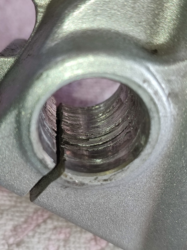

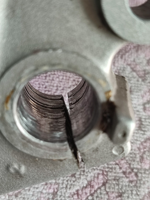

Dekii46 45 Napisano Mart 24, 2024 (promenjeno) U prolazu, 49 postova Lokacija: Beograd Motocikl: Gilera nexus 300 Prijavi odgovor kao problematičan Evo, plocice jesu istrosene, ali ne vidim da se tu nesto desava. @Satelis Promenio Mart 24, 2024 član Dekii46 1 Citat Podeli ovaj odgovor sa prijateljima Link to post Share on other sites More sharing options...
Satelis 17677 Napisano Mart 24, 2024 Integrisan, 9749 postova Lokacija: Beograd - M.M.Lug Motocikl: Peugeot Satelis250 ...... Honda NC750XD Prijavi odgovor kao problematičan Uhhh nije dobro, imas problem jer ne sme tako pucati nit se čuti ujanje toliko. CVT da se otvori, auspuh, traverzna dole gde ce se ujedno videti kakav je ležaj, diferencijal skinuti pa sve sagledati. Rekao bi da zvuk dolazi iz diferencijala. 1 Citat Podeli ovaj odgovor sa prijateljima Link to post Share on other sites More sharing options...
Dekii46 45 Napisano Mart 24, 2024 (promenjeno) U prolazu, 49 postova Lokacija: Beograd Motocikl: Gilera nexus 300 Prijavi odgovor kao problematičan pre 10 minuta, Satelis je napisao: Uhhh nije dobro, imas problem jer ne smentako pucati nit se čuti ujanje toliko. CVT da se otvori, auspuh, traverzna dole gde ce se ujedno videti kakav je ležaj, diferencijal skinuti pa sve sagledati. Rekao bi da zvuk dolazi iz diferencijala. Sutra ga vozim da mi zamene zadnju gumu,plocice i silen blok ( jer se raspao skroz ) pa cu reci da sve skinu i provere, iskreno se nadam da je do lezaja. Cudno mi je samo zasto ne dolazi do preskakanja i kad se tocak normalno vrti Promenio Mart 24, 2024 član Dekii46 Citat Podeli ovaj odgovor sa prijateljima Link to post Share on other sites More sharing options...
Satelis 17677 Napisano Mart 24, 2024 Integrisan, 9749 postova Lokacija: Beograd - M.M.Lug Motocikl: Peugeot Satelis250 ...... Honda NC750XD Prijavi odgovor kao problematičan Nemoj me citirati, lupace packe admini već piši ispod komentar ka što je ovaj. Imaćeš nekoliko lezaja u problemu, cuje sa da uji i to obicno bude lezaj na izlazu diferencijala ka tocku. Preskakanje tj lupanje koje se čuje kad se okreće tocak u nazad mislim da ti dolazi zbog kosenja izmedju zupčanika u diferencijalu. Nemoj sedeti na bajk i ići u nazad da ne dodje do loma. Šta god da je ..... rešiće se. 1 Citat Podeli ovaj odgovor sa prijateljima Link to post Share on other sites More sharing options...
Dekii46 45 Napisano Mart 24, 2024 U prolazu, 49 postova Lokacija: Beograd Motocikl: Gilera nexus 300 Prijavi odgovor kao problematičan Hvala puno na odgovoru, reci cu im da pogledaju sve ovo sto si nabrojao. Od kako sam primetio zvuk izbegavam da guram u nazad, ali nazalost iz garaze ne mogu drugacije da izadjem. Kad se resi, javljam na forumu sta je bio problem, u slucaju da i drugi imaju slicnu situaciju. Citat Podeli ovaj odgovor sa prijateljima Link to post Share on other sites More sharing options...

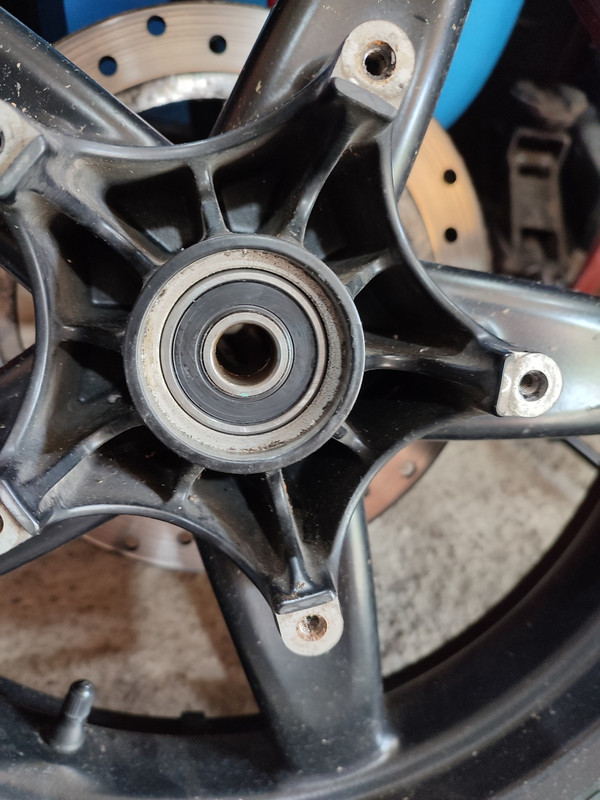

Dekii46 45 Napisano Mart 28, 2024 U prolazu, 49 postova Lokacija: Beograd Motocikl: Gilera nexus 300 Prijavi odgovor kao problematičan Evo da javim, problem je bio u lezaju u traverzni, iz nekog razloga je neko vario taj lezaj, bojim se, da je postojao razlog zasto je to neko uradio. Ne vidim smisao da neko tek tako dodje na ideju da zavari lezaj te se bojim da i ovaj lezaj nece dugo potrajati. Menjacki sklop i lezaji diferencijala su dobri, nema vise kliktanja i zujanja tocka. Takodje dva srafa koji drze traverznu su bili blokirani skroz, morali su da se seku i vade napolje, odatle imam pretpostavku da je neko video da ne moze da ih skine pa je na silu vukao to rame. 2 Citat Podeli ovaj odgovor sa prijateljima Link to post Share on other sites More sharing options...
Satelis 17677 Napisano April 1, 2024 Integrisan, 9749 postova Lokacija: Beograd - M.M.Lug Motocikl: Peugeot Satelis250 ...... Honda NC750XD Prijavi odgovor kao problematičan Ćuti sreća u nesreći da je tu bio problem. Veliku sreću si imao jer se moglo svasta desiti. Svakako prati i osluskuj kako će biti u narednim km. Tu je bila muka skinuti traverznu jer je ležaj zapekao za izlaznu osovinu točka. Majstor je dosao na ideju da varenjem reši problem. Nije mi samo jasno kako je smeo pustiti tako bajk da se kotrlja, užas! Lagano neko da izgubi glavu zbog usr*nog ležaja. __________________________ Mene pre neku nedelju rasturi jedan Nexus. Prvi je imao muku sa upravljanjem, blokira zakretanje kormana u toku vožnje bez najave i baš zna biti zajebano pri skretanju....umalo nisam pao. I ima povremeno neko lupkanje/kuckanje u voznji iz sredine motora. Posle njega na drugom mečku sam rodio. Kad sam bio rešen da odustanem tad sam rešio problem. Nexus je imao muki sa paljenjem, gasio se, trokirao, trza u voznji kad mu dune. Pisem kad uhvatim vreme.... 2 Citat Podeli ovaj odgovor sa prijateljima Link to post Share on other sites More sharing options...

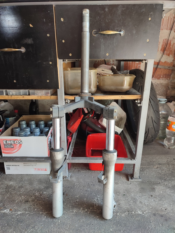

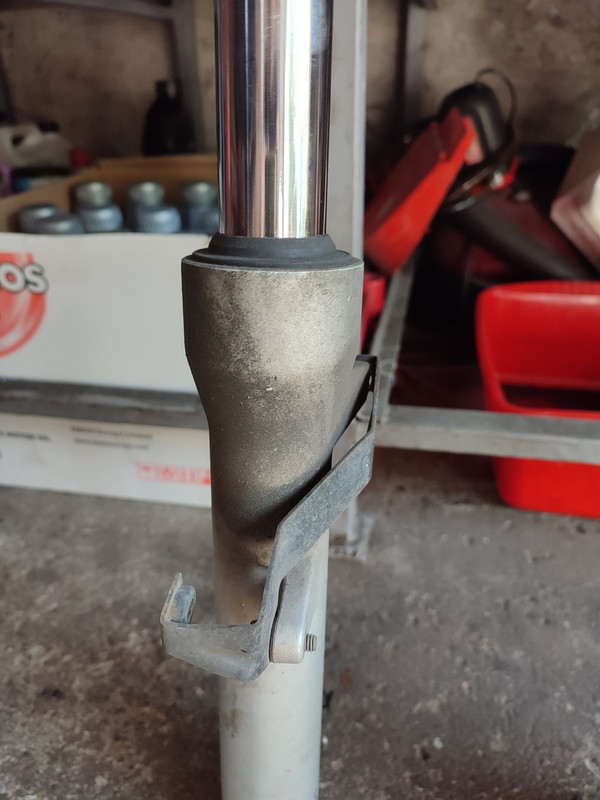

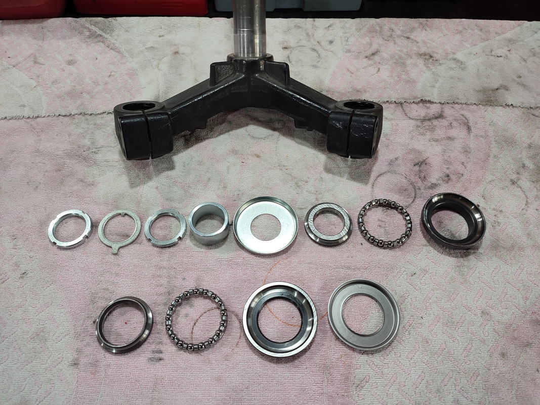

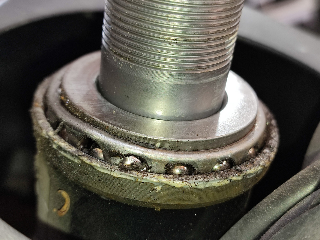

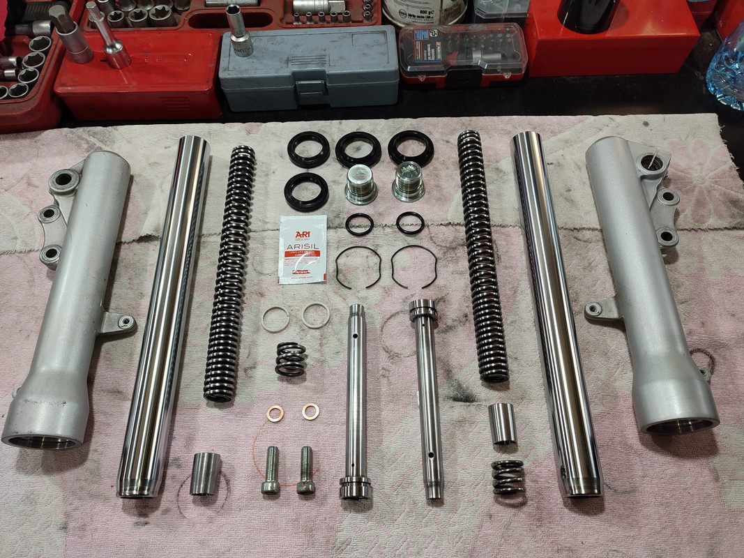

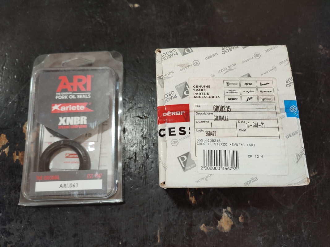

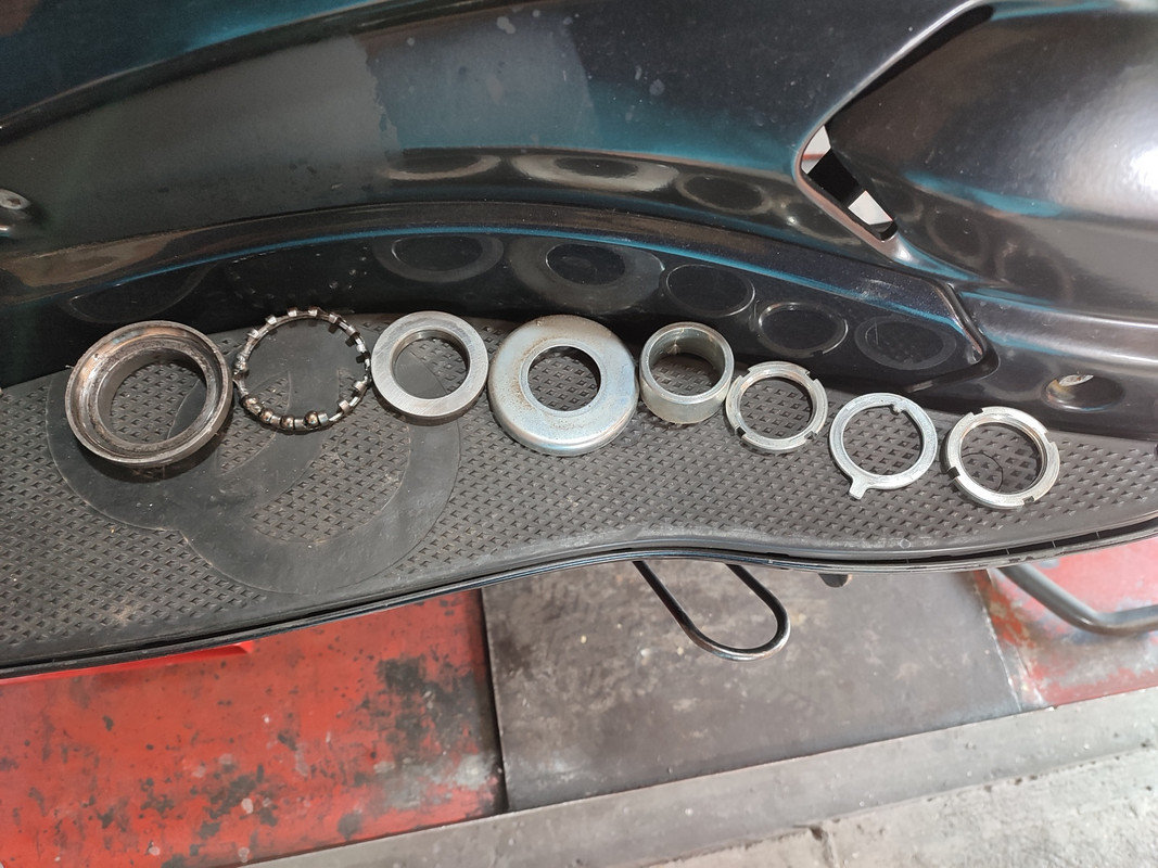

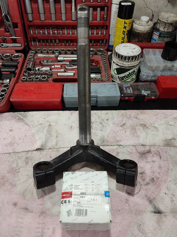

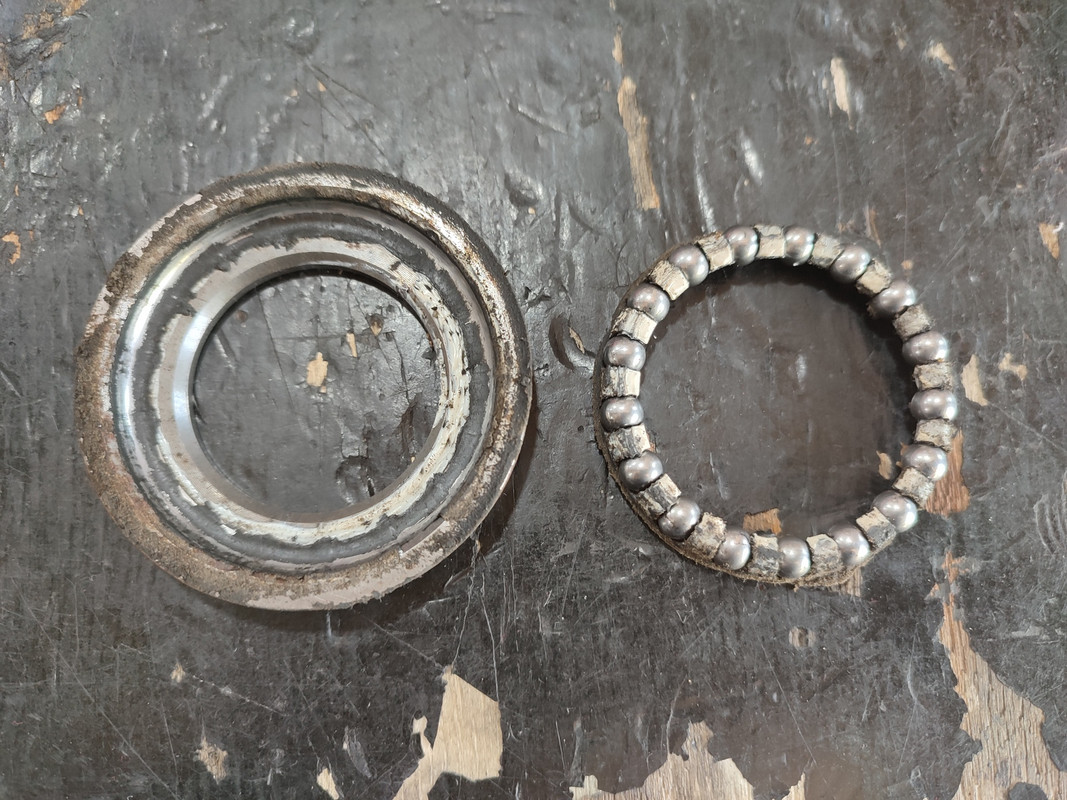

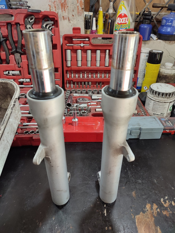

Dekii46 45 Napisano April 2, 2024 U prolazu, 49 postova Lokacija: Beograd Motocikl: Gilera nexus 300 Prijavi odgovor kao problematičan Da kucnem u drvo, za prvih 150km sve funkcionise kako treba. Rekao mi je majstor da su dva srafa vadili pet sati. Mislio sam da preteruje, medjutim, po ovome sto si napisao izgleda da nije slagao. Sad uvideh nov problem, propisao semering prednje leve vile. Jel mogu da se skinu prednje vile na nexusu, a da se ne skida cela prednja plastika ? Da li odvrtanjem dva bocna srafa na vili i sirenjem grla moze da se izvuce vila napolje ? Citat Podeli ovaj odgovor sa prijateljima Link to post Share on other sites More sharing options...
Satelis 17677 Napisano April 2, 2024 Integrisan, 9749 postova Lokacija: Beograd - M.M.Lug Motocikl: Peugeot Satelis250 ...... Honda NC750XD Prijavi odgovor kao problematičan U nastavku videces odgovor na pitanje oko amorta, to sto si zamislio ne moze .... 300ccm i problem sa upravljanjem bit ce potrebno kao i (za prednji tocak) zamenjeni, zasticeni stanje gornjeg lezaja, krivac za glavljenje kormana pri zakretanju raspao se stanje donjeg lezaja da bi se amorti odradili mora vila ici dole pisnuo davno neka muka je bila spram stanje sredjeno spremno za montage Drugi Nexus je od 250ccm .... uhhh bice pooduzi post. 4 Citat Podeli ovaj odgovor sa prijateljima Link to post Share on other sites More sharing options...
