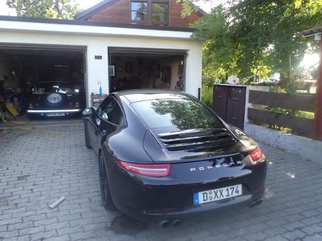

đunta 4671 Napisano Maj 15, 2014 Ne silazi, 6897 postova Lokacija: Singidunum Motocikl: đački pešački Prijavi odgovor kao problematičan Ništa neobično, odnosno normalno. Na zapadu se gotovo svi poslovi odvijaju rutinski pa i mehanika, nauče čoveka da šrafi i da se ponaša po servisnom protokolu a da ne pametuje odnosno, nema šta da misli, plaćen je za ruke a ne da mozga ko mi, zato se i drže ko pijani plota ili ili. Ko ima više kefala ko srpski amater dogura visoko i uopšte me ne čudi da je delovao kao Bavariše meister. Gostovao sam kod Her Ota, perfektno pznaje mehaniku koja mu je strastveni hobi i potpuno sam je radio generalnu na ovom vintidž trkaćem Morganu, ne vidi se desno unutra dobro agregat na stalku. Gospodin je zahvaljujući svom umeću potpresednik razvoja BMW-a. Blanko mu je od para do ugleda i omogućeno mu je i da zaradi i dozvoljeno da vozi konkurentska kola. Mi smo iz skroz druge priče. Citat Podeli ovaj odgovor sa prijateljima Link to post Share on other sites More sharing options...
