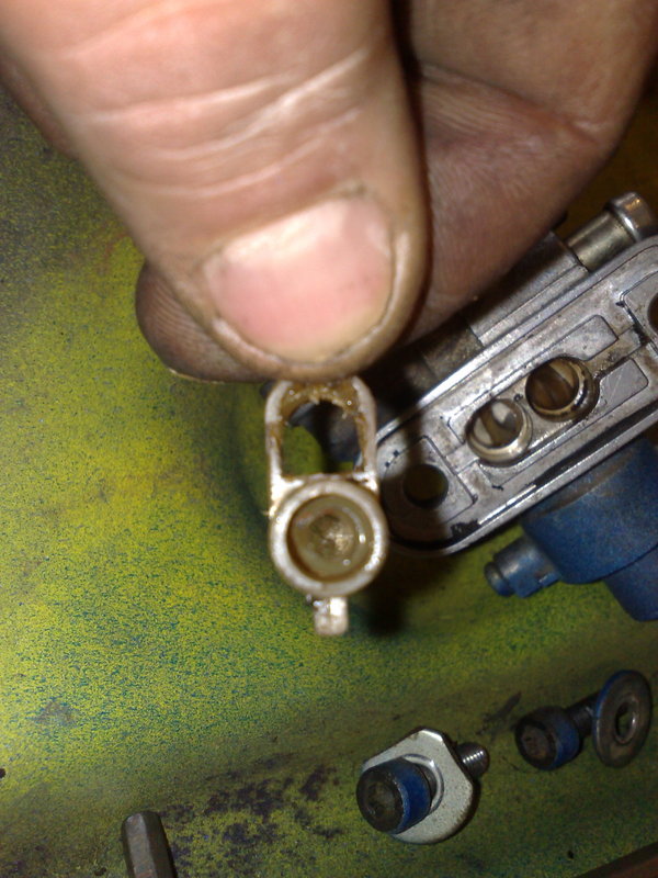

bokilic 6125 Napisano Decembar 10, 2011 :), 5947 postova Lokacija: Nova Pazova! Motocikl: Bicikl Prijavi odgovor kao problematičan da,,honda vf 500,malo stelovanja ventila,ali ali,korpa kvacila vrisnula tu i tamo,moze i tako da se vozi ali melje lupka,nervira pa da krenemo sa reparacijom rastura se lagano,biksna otisla ,pa se cela klatucka,ali su i opruge oslabile unutra, i same nitne koje drze korpu, trenutno je rasturena sutra se nadam sklapanju ili ti REVITALIZACIJI :moto3: biksnu pravim novu,ona nije toliki problem.nitne se razbuse cas posla, napravicu nove,to je bar lagano, opruge cu ili razvlaciti ili staviti druge, ili ce se ubacivati sesiric unutra,videcemo jos neznam do ujutro nista telo korpe koje je malo osteceno nosim da se navari ,posle cu ga na cnc obraditi, mora da se pazi na redosled opruga unutra,udar ide na najslabiju,pa malo jacu,pa na jos jacu..i tako sve skupa na 6kom, naravno ja sam to obelezio za svaki slucaj ,da se nebi desilo da posle korpa treska prilikom pustanja kvacila klik na link za video,drugacije neumem da ga postavim ,ja radim sa gvojzdje i srafovi View My Video <embed width="440" height="420" type="application/x-shockwave-flash" src="http://v5.tinypic.com/player.swf?file=25jlhjp&s=5"><br><font size="1"><a href="http://tinypic.com/player.php?v=25jlhjp&s=5">Original Video</a> - More videos at <a href="http://tinypic.com">TinyPic</a></font> <embed width="440" height="420" type="application/x-shockwave-flash" src="http://v5.tinypic.com/player.swf?file=r0p6c9&s=5"><br><font size="1"><a href="http://tinypic.com/player.php?v=r0p6c9&s=5">Original Video</a> - More videos at <a href="http://tinypic.com">TinyPic</a></font> View My Video <embed width="440" height="420" type="application/x-shockwave-flash" src="http://v5.tinypic.com/player.swf?file=2ec11xu&s=5"><br><font size="1"><a href="http://tinypic.com/player.php?v=2ec11xu&s=5">Original Video</a> - More videos at <a href="http://tinypic.com">TinyPic</a></font> View My Video <embed width="440" height="420" type="application/x-shockwave-flash" src="http://v5.tinypic.com/player.swf?file=avn8eg&s=5"><br><font size="1"><a href="http://tinypic.com/player.php?v=avn8eg&s=5">Original Video</a> - More videos at <a href="http://tinypic.com">TinyPic</a></font> View My Video Uploaded with ImageShack.us Uploaded with ImageShack.us Uploaded with ImageShack.us Uploaded with ImageShack.us Uploaded with ImageShack.us Uploaded with ImageShack.us Uploaded with ImageShack.us Uploaded with ImageShack.us Uploaded with ImageShack.us Uploaded with ImageShack.us Podeli ovaj odgovor sa prijateljima Link to post Share on other sites More sharing options...

bokilic 6125 Napisano Decembar 11, 2011 :), 5947 postova Lokacija: Nova Pazova! Motocikl: Bicikl Prijavi odgovor kao problematičan ahhh,,ma skoro pa crkla skroz naskroz korpa sredjena. morao sam luft koji je dobila u aluminijumskom telu dobila i metalnom lezistu da nadoknadim , nove nitne da napravim,novu biksnu, korpa spakovana, sutra proba,sad malo odmaram,ipak je nedelja po podne,peceno pile ,puding ono ovo...:moto3: Uploaded with ImageShack.us Uploaded with ImageShack.us Uploaded with ImageShack.us Uploaded with ImageShack.us Podeli ovaj odgovor sa prijateljima Link to post Share on other sites More sharing options...
bokilic 6125 Napisano Decembar 13, 2011 :), 5947 postova Lokacija: Nova Pazova! Motocikl: Bicikl Prijavi odgovor kao problematičan korpa spakovana,ujutro slike..motorce sam suskece prosto kao pasulj i kao novo je Podeli ovaj odgovor sa prijateljima Link to post Share on other sites More sharing options...
