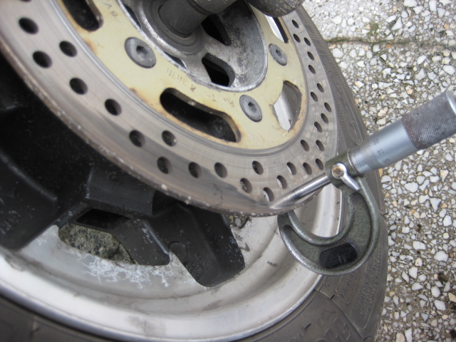

Dulence 96 Napisano Februar 27, 2013 Svrati ponekad, 175 postova Lokacija: Lazarevac Motocikl: Zephyr 750 Prijavi odgovor kao problematičan Evo pitanjce i od mene..u pitanju je prednji kocioni disk za Burgmana.Kao sto se vidi na slici,postoji deo diska koji je vrv kriv pa je potrebno obrusiti disk.Ali,njemu je debljina vec ispod 4mm,tj tu je oko 3,8mm.Da li to raditi ? Podeli ovaj odgovor sa prijateljima Link to post Share on other sites More sharing options...
bokilic 6125 Napisano Februar 27, 2013 :), 5947 postova Lokacija: Nova Pazova! Motocikl: Bicikl Prijavi odgovor kao problematičan pa..neznam dok nevidim..ali u sustini moze.. Podeli ovaj odgovor sa prijateljima Link to post Share on other sites More sharing options...
Dulence 96 Napisano Februar 27, 2013 Svrati ponekad, 175 postova Lokacija: Lazarevac Motocikl: Zephyr 750 Prijavi odgovor kao problematičan Ono sto me interesuje je da ode i do npr 3,6mm jel to mnogo ? Podeli ovaj odgovor sa prijateljima Link to post Share on other sites More sharing options...
sergio 2362 Napisano Februar 27, 2013 hoochie coochie man, 1239 postova Lokacija: BG/ZG Motocikl: Harley Davidson Road King Classic '07 & Honda CB750K '81 Prijavi odgovor kao problematičan Limit za burgmana je 4mm prednji disk i 4.5mm zadnji... tako pise u manual-u Podeli ovaj odgovor sa prijateljima Link to post Share on other sites More sharing options...
Dulence 96 Napisano Februar 27, 2013 Svrati ponekad, 175 postova Lokacija: Lazarevac Motocikl: Zephyr 750 Prijavi odgovor kao problematičan Znam,zbog toga i pitam Podeli ovaj odgovor sa prijateljima Link to post Share on other sites More sharing options...
