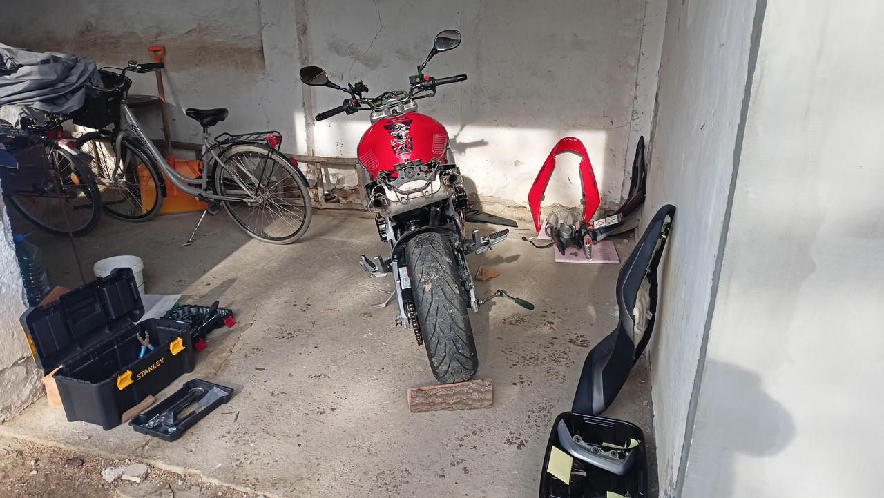

brankoXM 1105 Napisano Januar 21 MK SO Zandarmerije, 797 postova Lokacija: Smederevska Palanka Motocikl: SUZUKI VSTROM 650 XT,ex KAWASAKI ER5, SUZUKI BANDIT 1200, APRILIJA ATLANTIC 500 CLASSIC Prijavi odgovor kao problematičan i ja zavrsavam moto sobu za zucka,pa kad bude gotovo, bice pikcers 1 Citat Podeli ovaj odgovor sa prijateljima Link to post Share on other sites More sharing options...
Motorcyclist 23414 Napisano Januar 24 Integrisan, 7524 postova Lokacija: Vojvodina Motocikl: Kwikasfuki 600 Prijavi odgovor kao problematičan Zapelo... Sve odrvnio, popustio dole kod kat, selnu, sve ko na snimku al neće top da se odvoji od grane. Nadam se da necu spucati ceo dan na demontazu. 1 Citat Podeli ovaj odgovor sa prijateljima Link to post Share on other sites More sharing options...

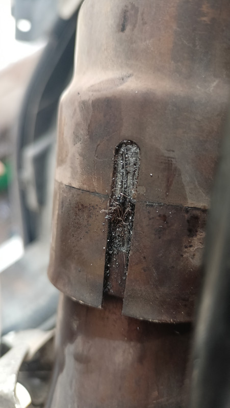

Motorcyclist 23414 Napisano Januar 24 Integrisan, 7524 postova Lokacija: Vojvodina Motocikl: Kwikasfuki 600 Prijavi odgovor kao problematičan Jel ovo nesto fabricki mesto paste, dihtung? Citat Podeli ovaj odgovor sa prijateljima Link to post Share on other sites More sharing options...

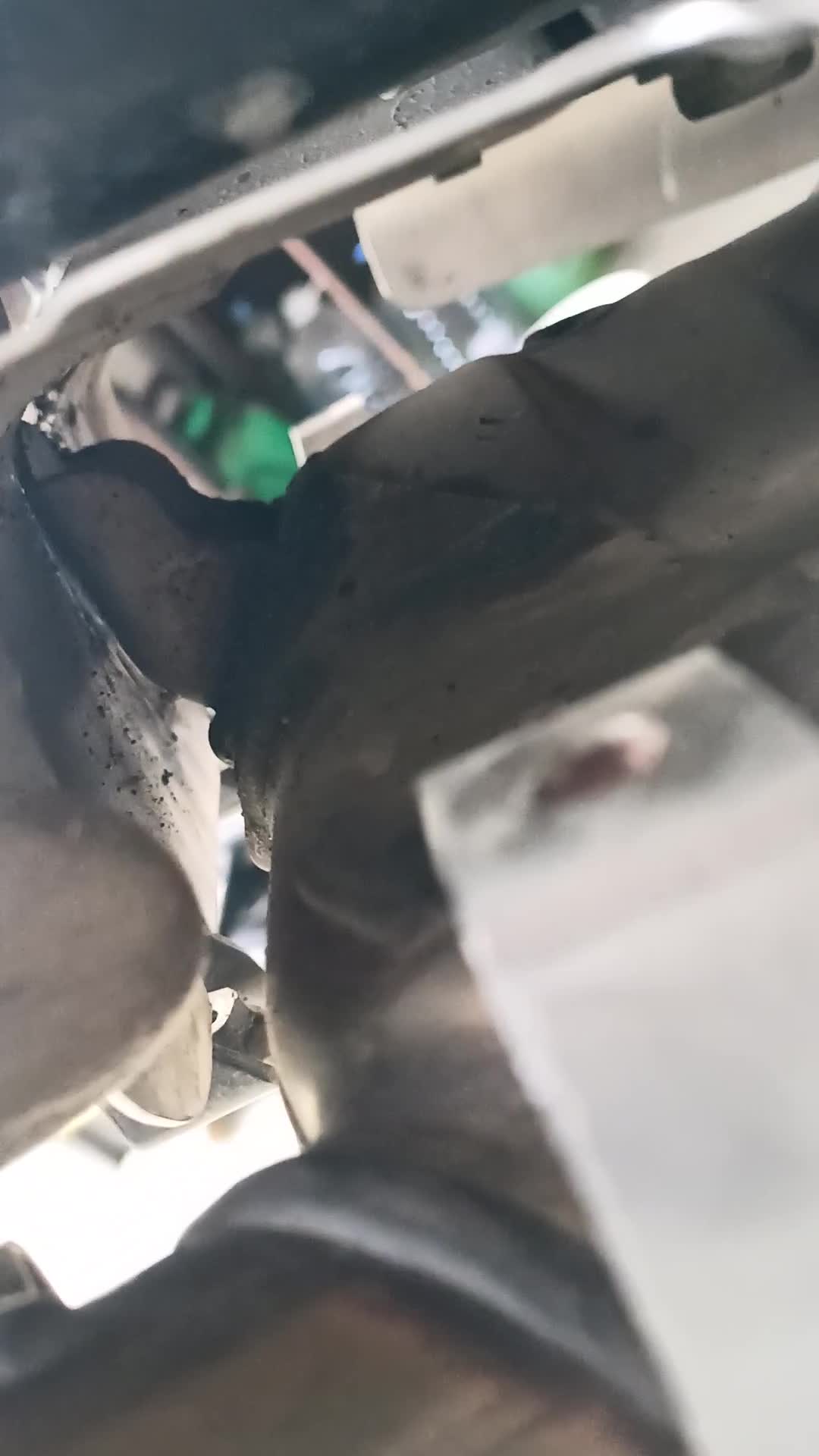

Motorcyclist 23414 Napisano Januar 24 Integrisan, 7524 postova Lokacija: Vojvodina Motocikl: Kwikasfuki 600 Prijavi odgovor kao problematičan Moram ga spustiti nize kod katalizatora, skontao...jebem ti trend 2005. godine i njihovi fensi auspusi ispod repa. Citat Podeli ovaj odgovor sa prijateljima Link to post Share on other sites More sharing options...
Motorcyclist 23414 Napisano Januar 24 (promenjeno) Integrisan, 7524 postova Lokacija: Vojvodina Motocikl: Kwikasfuki 600 Prijavi odgovor kao problematičan Sve radim ko na snimku al lepo to izgleda a drugacije u praksi. Na Akrapovic sajtu pise dobro je otpustiti srafove kod glave ali nije potrebno, svi su mi to pisali. Niti bih ih dirao...Jos mi to treba. Nastavak borbe, montaza ce se verovatno oduziti na par dana. Watch gsr auspuh | Streamable STREAMABLE.COM Watch "gsr auspuh" on Streamable. Promenio Januar 24 član Motorcyclist Citat Podeli ovaj odgovor sa prijateljima Link to post Share on other sites More sharing options...

misa-pei 10209 Napisano Januar 24 Drug član, 3381 postova Lokacija: Beograd, Tresnja Motocikl: CBR 1000F - Bedevija, Stromčina - Šarac Prijavi odgovor kao problematičan Lepo kaže narod, ne diraj ako nije pokvareno. Probaj da zagreješ spojeve, ali onako, fest. Do crvenog usijanja, ako može a de se ne zapali motor. Ili, dole celu granu, od cilindra dalje. Skidaj sve te limove, plehove, delove koje možeš da dohvatiš oko auspuha. A na kraju, lisičarka, pa ga izvuci iz pet, šest komada. Posle, kod majstora na TiG. Mislim da ti je problem što je malo krenuo, a sad ne može da se vrati jer ne možeš da pogodiš ugao. Na 25 sec imam utisak da od onog nosića ne može dalje. Proveri da nije neki genije pecnuo na spoju. I obavezno, uzmi veći čekić. 1 Citat Podeli ovaj odgovor sa prijateljima Link to post Share on other sites More sharing options...
Motorcyclist 23414 Napisano Januar 24 (promenjeno) Integrisan, 7524 postova Lokacija: Vojvodina Motocikl: Kwikasfuki 600 Prijavi odgovor kao problematičan @misa-pei Ima pecnuto dole na selni iza katalizatora ali ne spoj nego selna, fabricki. Vrv da ne spadne ili nesto mada ona nije potrebna ni da se skida. Nesto zeza ugao, neka glupost ne mogu provaliti. Znaci ne moze se top izvuci direkt unazad bez da se prvo spusti jedno 10cm jer udara u taj lim. Ali nece da se spusti. Kod katalizatora isto grana nece da se spusti nize. Necu da silim jer ne znam prenosi li se sta na grane i srafove u bloku. Da imam rezervni fabricki odsekao bih ga i cao... Promenio Januar 24 član Motorcyclist Citat Podeli ovaj odgovor sa prijateljima Link to post Share on other sites More sharing options...
Alekre 16783 Napisano Januar 24 Integrisan, 8499 postova Lokacija: Smederevo Motocikl: TDM 900 Prijavi odgovor kao problematičan Ja sam sve spojeve kod mene namazao bakarnom mašću da ne zapeknu. Što i tebi savetujem kad budeš pakovao. Mora to da se cima levo desno gore dole da se razglavi. Citat Podeli ovaj odgovor sa prijateljima Link to post Share on other sites More sharing options...

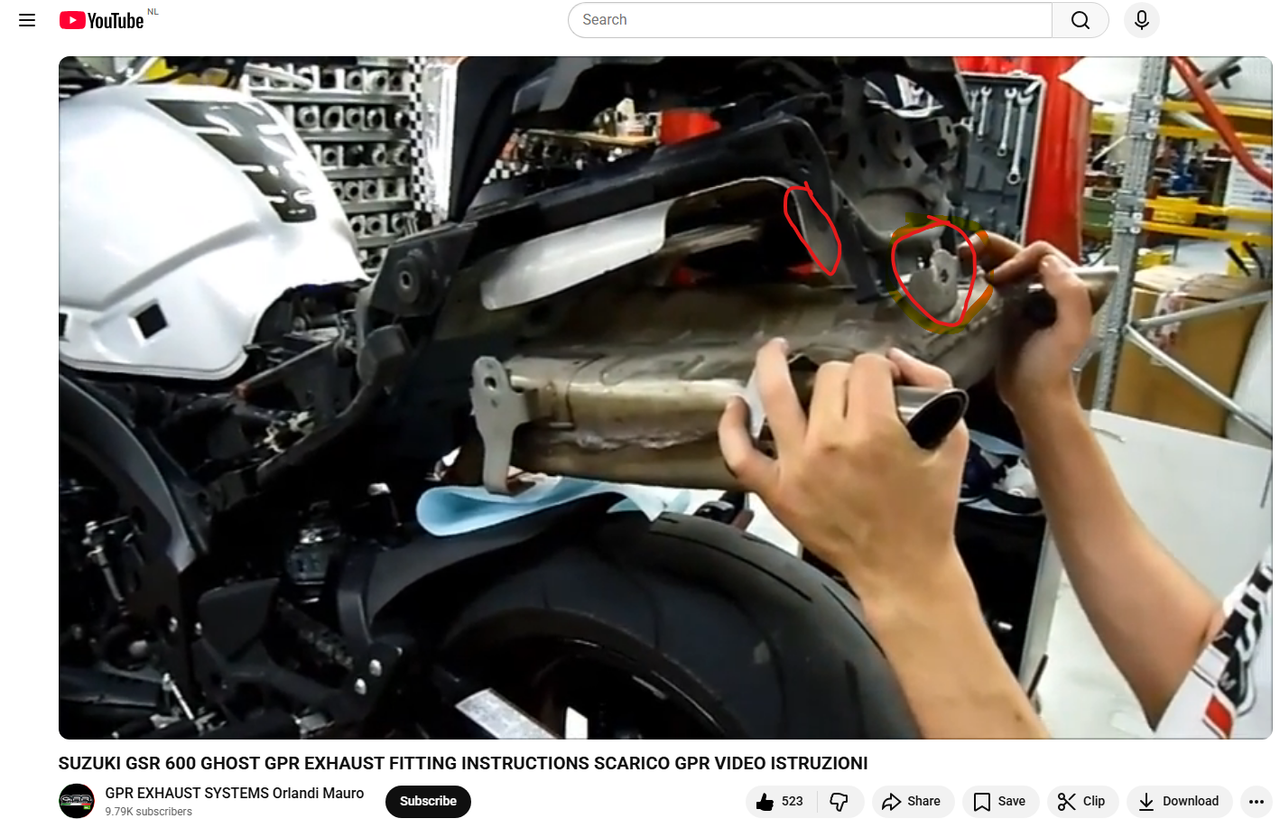

Motorcyclist 23414 Napisano Januar 24 Integrisan, 7524 postova Lokacija: Vojvodina Motocikl: Kwikasfuki 600 Prijavi odgovor kao problematičan Evo na snimku GPR-a, oni isto nisu popustali grane iako posle pri montazi iz nekog razloga jesu. Nije potrebno. Na 4:40 skida lonac i ovaj pipak mu je iza lima dok je meni ispod njega... Ispratio ceo snimak, nije mi jasno sta je uradio da tako ga spusti i izvuce... Citat Podeli ovaj odgovor sa prijateljima Link to post Share on other sites More sharing options...

Žaksi 9901 Napisano Januar 24 Ne silazi, 2448 postova Lokacija: Jagodina Motocikl: Suzuki Bandit 650SAL0 Prijavi odgovor kao problematičan Tebi smeta lim koji štiti od temperature i ujedno se u čelo šrafi fabrički lonac.Taj lim koliko sam video,drži se na 3 ili 4 šrafa,odviješ taj štitnik i bočno ga izvučeš,onda ti ušica koja udara u lim ima prolaz.Probaj da ne oštetiš taj grafitni dihtum. 1 Citat Podeli ovaj odgovor sa prijateljima Link to post Share on other sites More sharing options...
Motorcyclist 23414 Napisano Januar 24 Integrisan, 7524 postova Lokacija: Vojvodina Motocikl: Kwikasfuki 600 Prijavi odgovor kao problematičan Nemam sta vise. Taj lim se skida posle skidanja lonca, jedino ceo subframe da skidam... Citat Podeli ovaj odgovor sa prijateljima Link to post Share on other sites More sharing options...
Motorcyclist 23414 Napisano Januar 24 Integrisan, 7524 postova Lokacija: Vojvodina Motocikl: Kwikasfuki 600 Prijavi odgovor kao problematičan Just now, Žaksi said: Tebi smeta lim koji štiti od temperature i ujedno se u čelo šrafi fabrički lonac.Taj lim koliko sam video,drži se na 3 ili 4 šrafa,odviješ taj štitnik i bočno ga izvučeš,onda ti ušica koja udara u lim ima prolaz.Probaj da ne oštetiš taj grafitni dihtum. Probacu nekako lim eliminisati ako bude mesta da odvrnem srafove. Jbg njakao sam ga malo srafcigerom, mada sumnjam da se moze staviti na ovu aftermarket racvu. Probacu, ako nece imam pastu za to. Citat Podeli ovaj odgovor sa prijateljima Link to post Share on other sites More sharing options...
Žaksi 9901 Napisano Januar 24 (promenjeno) Ne silazi, 2448 postova Lokacija: Jagodina Motocikl: Suzuki Bandit 650SAL0 Prijavi odgovor kao problematičan Lonac ti je malo sišao dole,taj lim se montira sa donje strane,imaš mesta da zavučeš ruku sa alatom i odviješ i ukloniš lim,lonac garatno izlazi. Promenio Januar 24 član Žaksi 1 Citat Podeli ovaj odgovor sa prijateljima Link to post Share on other sites More sharing options...
gixxer 418 Napisano Januar 24 Zainteresovan, 205 postova Lokacija: Ada Motocikl: Z1000SX Prijavi odgovor kao problematičan Ceo subframe ili heck ram ti je za osnovni ram fiksiran sa 4 srafa tu kod dna rezervoara,njih popusti i ceo zadnji deo ce ti se toliko osloboditi na gore koliko ti treba da izvuces lonac .Bolje ne znam da ti objasnim,Samo dobar kljuc treba za te srafove ,da ne proklizne 1 Citat Podeli ovaj odgovor sa prijateljima Link to post Share on other sites More sharing options...
