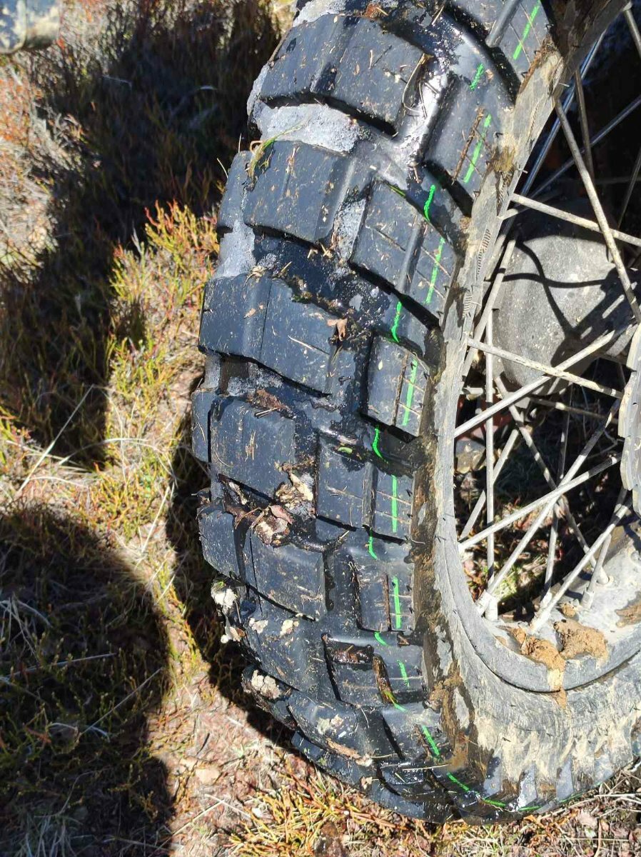

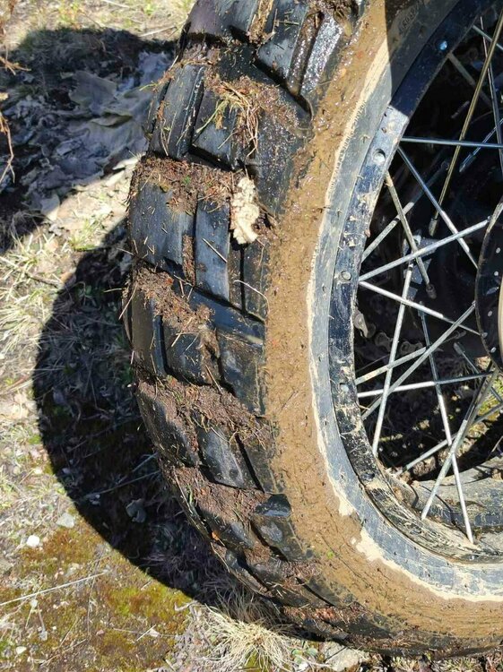

Posle nekih ~6000 km konačno sam isprobao Dunlop TrailMax Raid i u pravom blatu i snegu malo duže, i sada slobodno mogu da tvrdim da ova guma nema šta da traži u takvim uslovima, pogotovo u snegu. Za sve ostale uslove je odlična, na putu je maltene kao putna guma, osim što zuji u krivinama. I po mokrom kolovozu je super, a i na off roadu ali kad je suvo.
Realno - do sada nisam našao 50:50 (ili sličnu gumu) koja se ponaša ok po blatu i snegu.
A drugi problem koji sam skoro uočio je da zapravo ne postoje kramponke u tubeless verziji. Jedino još nisam probao ove Mitas Enduro Trail XT +, ali sumnjam da mogu nešto značajno bolje da se pokažu u blatu.
Evo zanimljivog poređenja kako izgleda TrailMax a kako fabrička guma na Kove 450 posle identičnog relativno blatnjavog uspona. Slika sve govori:
0-02-05-f0df4c5452275b4b4365750d3293351628016306ffd00ffe5143a304f44520ba_2885ed67d2a.thumb.jpg.99c15adb8f231e9c56602d90c0a3f15d.jpg0-02-05-3fe2ded42aecab394c8aee1d9d800117fbcf274f50eb9aae4dede07fa2065652_2885ed67977.thumb.jpg.4a5f819b8df7d9b35cdcb42bade3f10b.jpg

Nažalost sve te 50:50 gume su govance za blato... Ovako kad je suvo su i dobre, ali blato brate ubija ih.

Potpuno isto iskustvo samo na malo većem motoru KTM 790 Adventure. I svim uslovima odlična, osim u blatu, tu nema šta da traži. Ona čak lepo i kopa, u odnosu na ostale, ali je prednji kraj bez kontrole totalno. Realno nema gume koja je dobra i na asfaltu i u blatu.

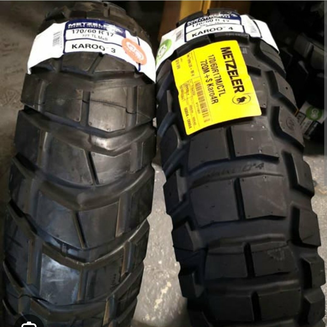

Kod mene su  metzeler karoo 4.Ona je 50:50 kažu da nije za dublje blato jer se napune kanali brzo,tu je navodno bolja 3.
