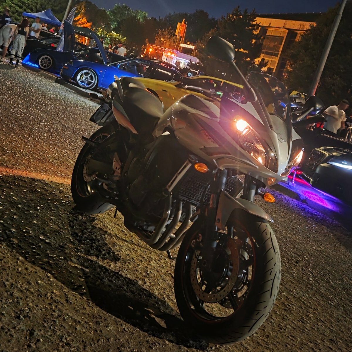

Nervira me što na oglasima ne pišu da li ima ABS ili nema. Ja gledam od 2005 do 2008 godišta Fazer 600, pa eto gledam zagledam koja je razlika da vidim da li poseduje ABS ili ne.
  • Drug član, 1457 postova
  • Lokacija: Leskovac
  • Motocikl: Yamaha Fazer FZ6 S2 ABS '08
Pre 1 sat, ShakalVA je napisao:
0-02-05-18ed1228a7c16f0c0522ae1b1595cfb0b72966fc7016fe59114d6859431311a8_e729299f16df2fb7.thumb.jpg.dec1b7161ffc79cf53e001ceb94ed094.jpg
Napred ima ovaj crni poklopčić kod ABS senzora, pozadi se vidi prsten.
Takođe, ako su fabrički oklopi, ima ABS nalepnicu na prednjem blatobranu.
