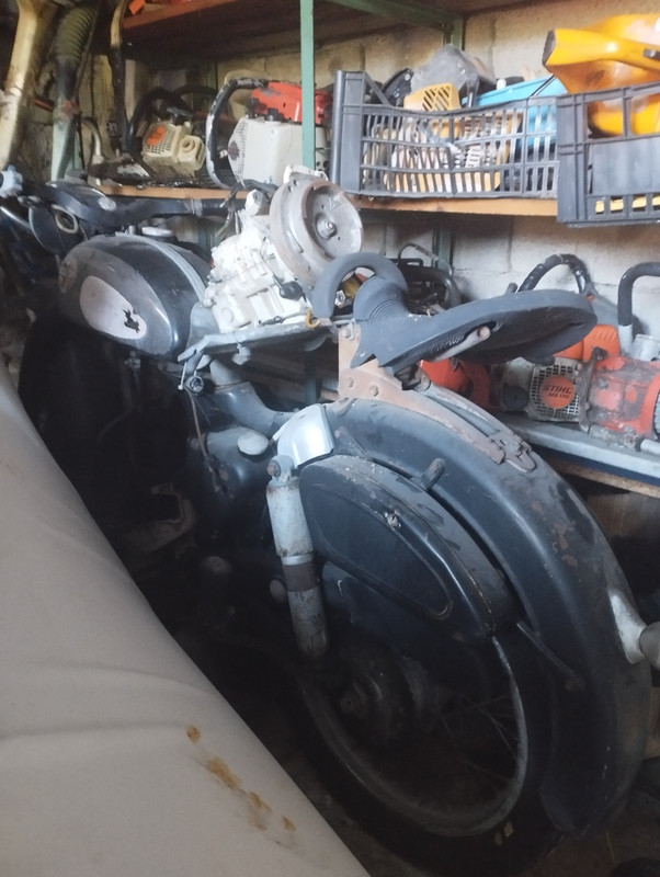

Nem pojma druž, motor ušo laganice u ram od maxia, samo su creva drugačija. Ostalo nisam menjao. Ja sam mislio da je ovo neka starija verzija agregata a ne da je pogrešan model. Prebacio kurblu, kvačilo, polugu menjača, auspuh i karbutator sa starog agregata koji je riknuo i pravac Slovenija.

Ha . pa to nije maxi nego fox , nsu fox 125 ccm
Superfox 125. Ima isti hod klipa 58mm, prečnici su drugačiji 52/62mm
