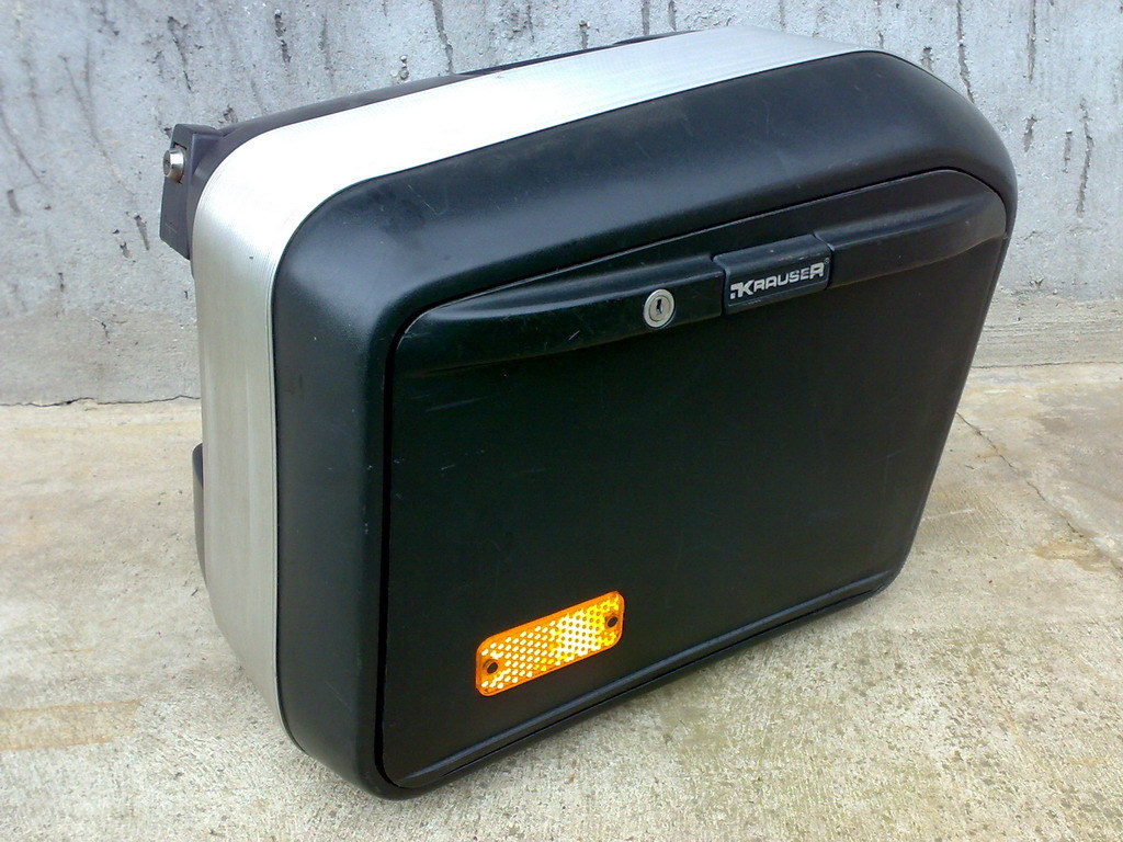

svetac 528 Napisano Maj 14, 2010 Drug član, 1448 postova Lokacija: subotica Motocikl: Honda ness 150 Prijavi odgovor kao problematičan kod mene su fabricki sa strane narandzasta! a valjalo bi ubaciti i gabarite! mozda se samo izvuce struja iz zadnjeg svetla,kako bi to podnosila instalacija! ne mislim zbog napona nego da nesto elktronika ne brka pa prijavi kvar! Citat Podeli ovaj odgovor sa prijateljima Link to post Share on other sites More sharing options...
fibra 346 Napisano Maj 14, 2010 Drug član, 1826 postova Lokacija: DE Prijavi odgovor kao problematičan ...kako bi to podnosila instalacija! ne mislim zbog napona nego da nesto elktronika ne brka pa prijavi kvar! Koja bre elektronika? ;D ;D ;D Jel` ti vozis to sto pise ispod avatara ili ipak nesto drugo. Nema na TA sta da brka i prijavljuje kvar. Inace, super su ti koferi. Citat Podeli ovaj odgovor sa prijateljima Link to post Share on other sites More sharing options...

svetac 528 Napisano Maj 14, 2010 Drug član, 1448 postova Lokacija: subotica Motocikl: Honda ness 150 Prijavi odgovor kao problematičan vozim to sto pisem ali nisam nikada bi pristalica nekog extremnog prckanja po postojecim instalacijama! :-\ Citat Podeli ovaj odgovor sa prijateljima Link to post Share on other sites More sharing options...
fibra 346 Napisano Maj 14, 2010 Drug član, 1826 postova Lokacija: DE Prijavi odgovor kao problematičan Ma druze, slobodno prckaj po TA. Nece mu se zabagovati racunar. To ti garantujem ;D Naravno, ne treba bespotrebno preopterecivati postojece instalacije, ali par ledova paralelno sa stopaljkom stvarno nece naskoditi. Za vece potrosace relej i osigurac(e) i nema problema. Citat Podeli ovaj odgovor sa prijateljima Link to post Share on other sites More sharing options...

svetac 528 Napisano Maj 14, 2010 Drug član, 1448 postova Lokacija: subotica Motocikl: Honda ness 150 Prijavi odgovor kao problematičan uspeo sam naci bele(hella),i bele led diode(ove su zalivene) ostaje jos samo da mi podje za rukom da "razvalim" katadiopter! Citat Podeli ovaj odgovor sa prijateljima Link to post Share on other sites More sharing options...
to crank 5865 Napisano Maj 14, 2010 Integrisan, 13796 postova Lokacija: Buda/Szigliget Motocikl: CB 360 / . SV 650 / GSXR600(ukraden) / GSX-R 750 Prijavi odgovor kao problematičan Uh koji gabariti. Pa koliko te rebnu na autoputu? Ko kombi ili ko autobus? Citat Podeli ovaj odgovor sa prijateljima Link to post Share on other sites More sharing options...
fibra 346 Napisano Maj 14, 2010 Drug član, 1826 postova Lokacija: DE Prijavi odgovor kao problematičan Zaliveno velis..? :-\ To je malo sranje. Ja sam pokusavajuci da ubacim LEDove u ono oko na zadnjem blatobranu sjebao par tih prizmica i odustao. Nadam se da je taj tvoj zaliven losijim lepkom. Citat Podeli ovaj odgovor sa prijateljima Link to post Share on other sites More sharing options...
svetac 528 Napisano Maj 14, 2010 Drug član, 1448 postova Lokacija: subotica Motocikl: Honda ness 150 Prijavi odgovor kao problematičan pazi kada sam odustao!! pokusao sam sklaperom zaseci okolo,pa srafcigerom odvojiti! zalepio ga svaba,al bas! no kako gledam,cak i da ih stavim bez unutrasnje rasvete ne moze da skodi! Citat Podeli ovaj odgovor sa prijateljima Link to post Share on other sites More sharing options...

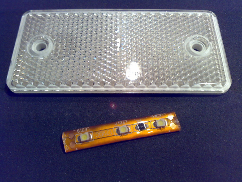

fibra 346 Napisano Maj 14, 2010 Drug član, 1826 postova Lokacija: DE Prijavi odgovor kao problematičan pazi kada sam odustao!! pokusao sam sklaperom zaseci okolo,pa srafcigerom odvojiti! zalepio ga svaba,al bas! no kako gledam,cak i da ih stavim bez unutrasnje rasvete ne moze da skodi! Kad kupujes hella katadioptere. Kad planiras da hakujes, kupis kineza gde se stedi lepak ili uopste ne koristi (moj slucaj). Samo ti to met`i na kofere, nece im nista skoditi. Citat Podeli ovaj odgovor sa prijateljima Link to post Share on other sites More sharing options...

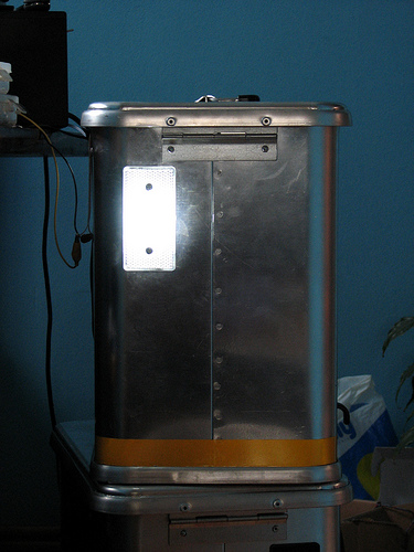

fibra 346 Napisano Maj 16, 2010 Drug član, 1826 postova Lokacija: DE Prijavi odgovor kao problematičan Nasao sam danas beli katadiopter, koji za razliku od svecevog, nije Hella ali jeipak bilo zalepljeno. :-\ Srecom, prilicno siromasno i sa losim lepkom, pa je popustio nakon vrlo malo ubedjivanja nozem. Na zalost, nije istih dimenzija kao narandzasti na cije mesto dolazi, pa sam morao da izbusim 1 novu rupu na koferu, ali nije problem.. zacepicu ovu staru koja se ne vidi ispod katadioptera. Svetac, jel` sad po PS-u? Citat Podeli ovaj odgovor sa prijateljima Link to post Share on other sites More sharing options...

fibra 346 Napisano Maj 16, 2010 Drug član, 1826 postova Lokacija: DE Prijavi odgovor kao problematičan ...Ma, kakva losa namera. Tvoja konstruktivna "zamerka" me je i naterala da se potrudim malo vise i pronadjem bele katadioptere, iako sam narandzaste vec ugradio. Skidajuci narandzasti katadiopter sam uvdeo koliko silikon uopste nije drzao. :-\ Tako da cu sinuti i crvene i ponovo ih zalepiti nekim neoprenskim lepkom. Citat Podeli ovaj odgovor sa prijateljima Link to post Share on other sites More sharing options...

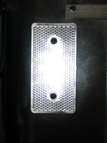

fibra 346 Napisano Maj 16, 2010 Drug član, 1826 postova Lokacija: DE Prijavi odgovor kao problematičan Zaboravih da napisem , dodao sam jos jedan mali gadget - PWM modulator koji nije podesen tako da prigusi osvetljenje vec da treperi velikom brzinom. Kad se gleda direktno u izvor svetla, treperenje je jedva primetno, ali ako se svetlo nalazi u perifernom vidnom polju treperenje je primetno i bas skrece paznju. Eto, jos jedna sitnica za povecanje bezbednosti. Postavio bih video, ali na zalost kamera+youtube ne moze da prenese ovaj efekat. Citat Podeli ovaj odgovor sa prijateljima Link to post Share on other sites More sharing options...

đunta 4621 Napisano Maj 17, 2010 Ne silazi, 6842 postova Lokacija: Singidunum Motocikl: đački pešački Prijavi odgovor kao problematičan Zaboravih da napisem , dodao sam jos jedan mali gadget - PWM modulator koji nije podesen tako da prigusi osvetljenje vec da treperi velikom brzinom. Kad se gleda direktno u izvor svetla, treperenje je jedva primetno, ali ako se svetlo nalazi u perifernom vidnom polju treperenje je primetno i bas skrece paznju. Eto, jos jedna sitnica za povecanje bezbednosti. Postavio bih video, ali na zalost kamera+youtube ne moze da prenese ovaj efekat. Smanjenje uočljivosti sa periferije vidnog polja je jedan od razloga onog čuvenog izgovora "nisam te video". Konkretno, vozilu koje je u bočnoj sporednoj ulici, mi dolazimo sa periferije vidnog polja i to je razlog iznenadnog izlaska na nas sa često tragičnim posledicama. Sale, daj objasni kako taj modulator iskoristiti na prednjoj strani motora. Recimo jel moguće poziciona svetla tako vezati ili dodati neke led diode...Meni je parkirana žena pre neki dan na 3 metra izletela ispred a vido sam joj pogled i nisam joj bio u mrtvom uglu jer sam bio dosta pomeren ka sredini kolovoza što uvek činim kad prolazim pored parkiranih. Očigledno sam joj bio u debeloj periferiji i ako je gledala u mene nije me uočila. Citat Podeli ovaj odgovor sa prijateljima Link to post Share on other sites More sharing options...
boki.64 1973 Napisano Maj 17, 2010 Drug član, 1856 postova Lokacija: NBgd Motocikl: Triumph Tiger 1050, Medlay 150 Prijavi odgovor kao problematičan ...Ma, kakva losa namera. Tvoja konstruktivna "zamerka" me je i naterala da se potrudim malo vise i pronadjem bele katadioptere, iako sam narandzaste vec ugradio. Skidajuci narandzasti katadiopter sam uvdeo koliko silikon uopste nije drzao. :-\ Tako da cu sinuti i crvene i ponovo ih zalepiti nekim neoprenskim lepkom. Sada, one zute katadioptere, mozes da stavis sa strane, gde im je i mesto, posto vec imas struju u koferima. Pa da budes vidljiv ko cirkuska satra! ;D ;D ;D Salim se, dobro izgleda. Citat Podeli ovaj odgovor sa prijateljima Link to post Share on other sites More sharing options...
fibra 346 Napisano Maj 17, 2010 Drug član, 1826 postova Lokacija: DE Prijavi odgovor kao problematičan Pazi, veze se prosto - prekidju se 2 zice koje idu do sijalice i u kolo ubacuje modulator, s tim sto mora biti LED jer je sijalica troma i ne moze da blica dovoljno brzo. Trenutno je testirano na stolu, ali cu da ga trajno instaliram na poziciju stopaljke, pa kad nakacim kofere, gabaritna svetla ce takodje biti pulsirana. Mislim da bih trebao da nabacim i neka dodatna pulsirana svetla napred kad koferi nisu na motoru. Citat Podeli ovaj odgovor sa prijateljima Link to post Share on other sites More sharing options...
