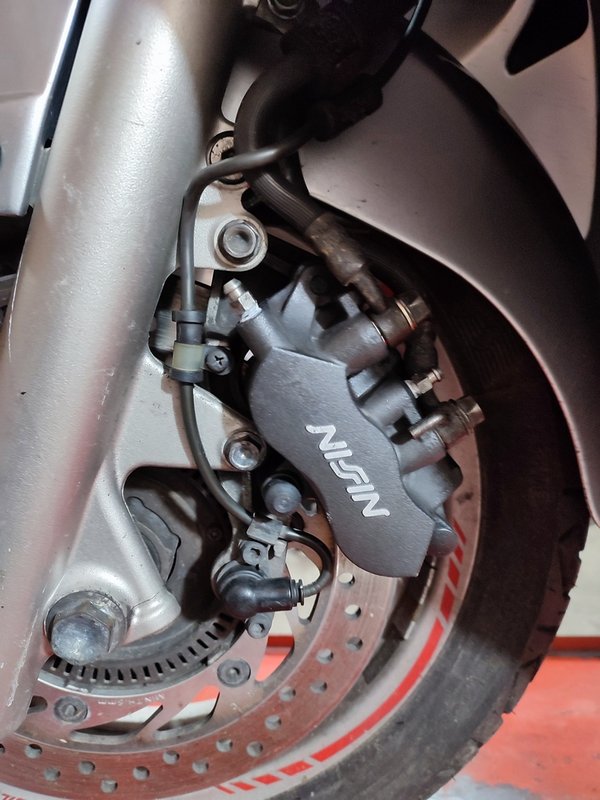

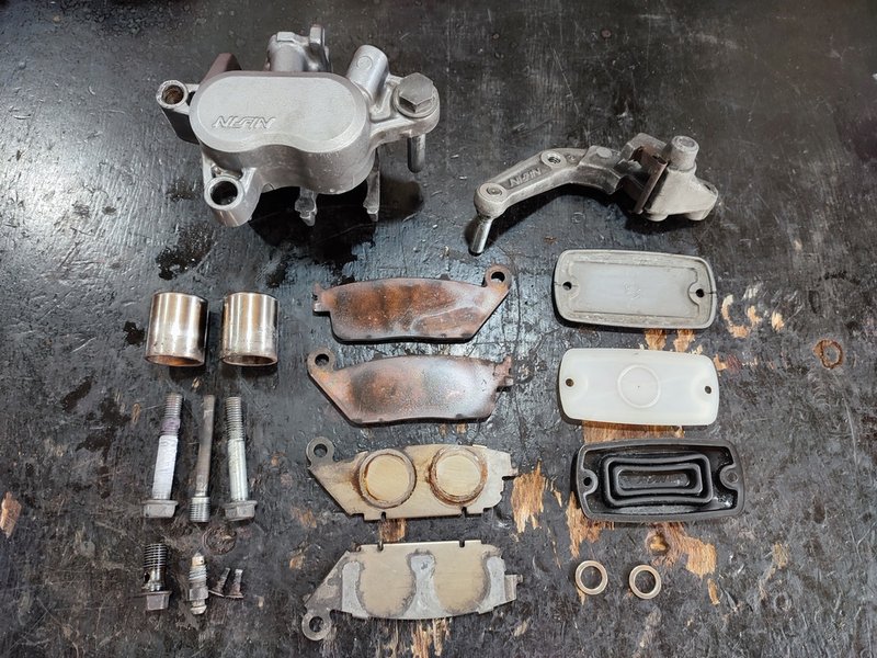

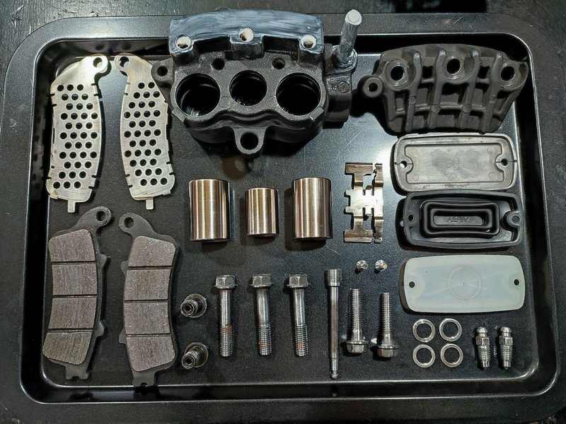

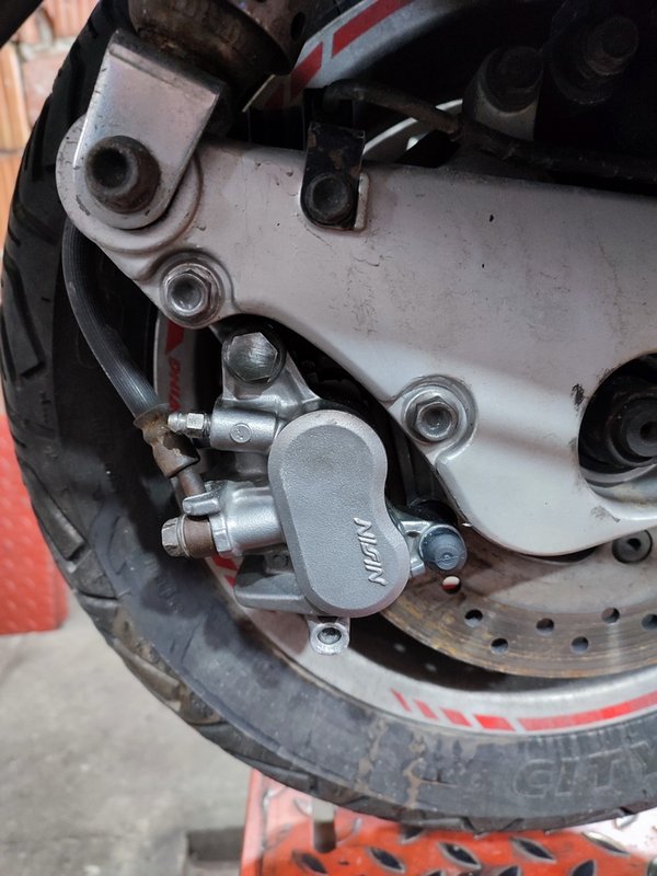

Satelis 17703 Napisano April 17, 2023 Integrisan, 9756 postova Lokacija: Beograd - M.M.Lug Motocikl: Peugeot Satelis250 ...... Honda NC750XD Prijavi odgovor kao problematičan Jedna Silverica koja ima muku sa kočnicom prednja klesta kako nece imati prednja i zadnja zadnja, limce na klizacu prisutno ali na klestima njama dodjoh do zeljenog, jedino mi se ne svidja sto su prednje org. plocke SW ima tezinu, jedan disk napred.... ako mene pitate samo sinter napred stigao paketic (Sigurnost ZR) ko se odluci ovo ce mu trebati 5 Citat Podeli ovaj odgovor sa prijateljima Link to post Share on other sites More sharing options...
N.F.S. 26209 Napisano April 18, 2023 Integrisan, 10661 postova Lokacija: Kragujevac Motocikl: ---Honda--- Prijavi odgovor kao problematičan Pre 6 sati, Satelis je napisao: limce na klizacu prisutno Ako dozvolis, cisto da "popunim" post. Limce nema uticaja na kvalitet kocenja, tu je da otkloni zveckanje plocica. To je vec treci silver za koji cujem da nema limce bas na tom delu, dva sam licno video, jedan je i moj bivsi. (na klizacu) Evo kat. broja za narucivanje, 43108MCT006 (Za u kljesta!) 1150 din kosta. 43112MCT911 (Za na klizac) 950 din kosta. Sa trkackih se motora obavezno skidaju (limcici) jer unose "drag" svojim prisustvom. Sa mog bivseg skutera je nekako otpao kod sadasnjeg vlasnika ali fizickim ostecenjem, jasan udarac na zadnjim kljestima, "nastapkan" materijal u predelu klizaca. Plocica udarila gore u limce i odsekla ga na pola! Druga polovina stoji. Kaze, udario u ivicnjak. I pre dva dana je imao nezgodu, oborio skuter na kocenju u raskrsnici, ocekujem ga ovih dana, postoji mogucnost (kaze) da je ulje nekuda izaslo (barica na asvaltu, nije siguran, je li njegovo ili je bilo tu). 2 Citat Podeli ovaj odgovor sa prijateljima Link to post Share on other sites More sharing options...
Satelis 17703 Napisano April 18, 2023 Integrisan, 9756 postova Lokacija: Beograd - M.M.Lug Motocikl: Peugeot Satelis250 ...... Honda NC750XD Prijavi odgovor kao problematičan Sve si lepo kaZo Neso. Pre bi rekao da je antifriz bljucnuo, teško SW izbaci ulje za razliku od Pjadja. Imam jednu musteriju koja je za prvih 2-3 meseca min toliko puta bio na boku....neiskusan, težak SW i zbuf sve na malim brzinama. Curenje ulja nije imao. PS. Sta zaboravi reći.... ova mala gumica što dodje u prednjim klestima srednjeg klipa (integrala) dimenzije 22.5mm mora da se malo razvuče. Meni je merenje pokazalo 22.7mm da je klip, dok su mi iz Sigurnosti rekli da takvu gumici nemaju i da ide za njega 22.5mm. Nege sam lani pisao, gumica mora da propadne kroz klip pre montaže. Ako se to ne desava a sklopi se.... klip(ovi) će teže ići. 2 Citat Podeli ovaj odgovor sa prijateljima Link to post Share on other sites More sharing options...

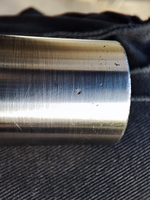

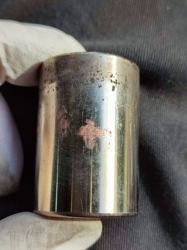

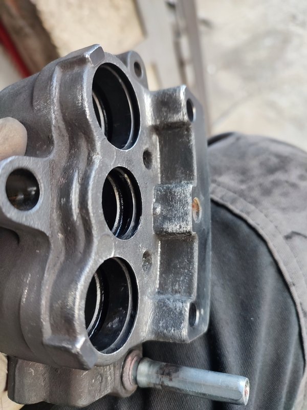

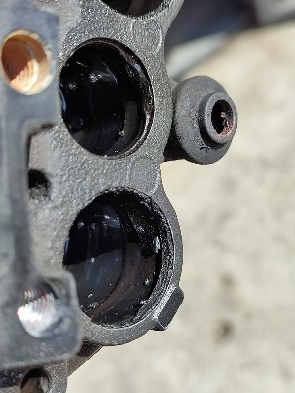

sone12 0 Napisano Februar 7, 2024 (promenjeno) U prolazu, 6 postova Lokacija: Beograd Motocikl: Honda Silver Wing 600 Prijavi odgovor kao problematičan Pozdrav drugari Vlasnik silvera po drugi put tj. vozio silvera 5 godina prodao, nadjem ga u oglasima i kupim ponovo,600 2001 god Rasturim zadnju čeljust da zemenim pločice,klipove očistim ali primetim da kada pritiskam kočnicu da prvi izlazi a drugi ne,kada zadrzim prvi kreće i drugi jel to normalno ili taj drugi glavi ? I drugo pitanje jel ima neko sliku kako da stavim onaj limčić u čeljust ? Prvi polozaj kači u disk sa gornje strane a drugi polozaj opako bude blizu diska. Hvala ekipo Promenio Februar 7, 2024 član sone12 Citat Podeli ovaj odgovor sa prijateljima Link to post Share on other sites More sharing options...
