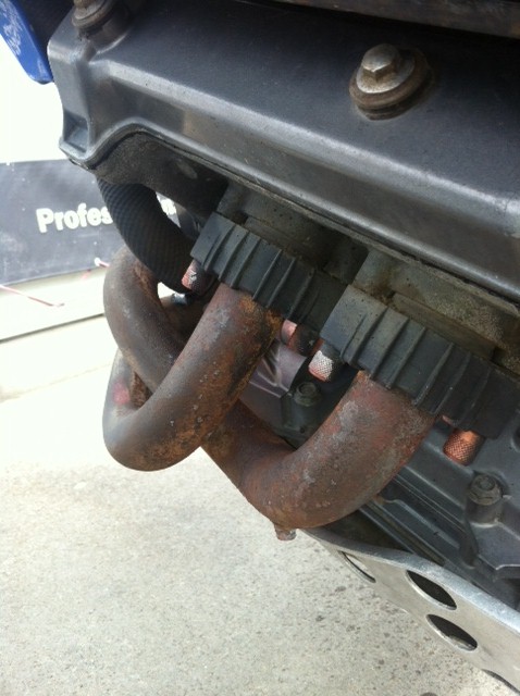

aljosa xtx660 54 Napisano Jun 27, 2012 bolje malo lud nego malo pametan, 65 postova Lokacija: Novi Sad Motocikl: Kawasaki KLE 500 Prijavi odgovor kao problematičan Da li bi peskarenjem skinuo ovu rdju sa grana? Citat Podeli ovaj odgovor sa prijateljima Link to post Share on other sites More sharing options...

Arso 2534 Napisano Jun 29, 2012 Narod koji bira lažove i lopove nije žrtva već saučesnik!, 2054 postova Lokacija: Čačak Motocikl: Yamaha XTZ 750 Super Tenere Prijavi odgovor kao problematičan Peskarenje je najefikasniji nacin za skidanje rdje, pod uslovom da mozes da skines grane, sto meni ove zime nije uspelo, cak ni uz primenu sile, zbog toga sam koristio celicnu cetku koja se montira na busilicu, pa posle toga Happy color sprej otporan na visoke temperature. Mada sam bio skeptican koliko je to trajno resenje za sada se pokazalo kao dobro. Auspuh je prosao test voznje po kisi, a boja se jos uvek drzi. Bitno je naneti sprej u tankom sloju i posle nekih sat vremena upaliti motor da radi na leru kako bi se boja zapekla. Doduse ne vozim off road, ali ako bih jednom godisnje morao ovo da radim onda i nije tako lose. Sprej je predvidjen za temperature do 350 stepeni, postoji i onaj koji trpi 800, od istog proizvodjaca, ali ga trenutno nema u Cacku. Sve u svemu kako sam se nadala dobro sam se udala. 1 Citat Podeli ovaj odgovor sa prijateljima Link to post Share on other sites More sharing options...

Aćimo 1144 Napisano Jun 29, 2012 Drug član, 1531 postova Lokacija: Beograd-Čačak Motocikl: 1090R, XRV 750, TZR 125 Prijavi odgovor kao problematičan Ne teraš ti to Arso kako Yamaha zapoveda. Ne znam na koliko smo grana probali sve moguće sprejeve, jednostavno izgori, ili ga voda i blato skinu. Jedino rešenje je emajliranje, ali to će teško neko da Vam prihvati da radi jer su godine eksploatacije uradile svoje. 1 Citat Podeli ovaj odgovor sa prijateljima Link to post Share on other sites More sharing options...
vlajko 2670 Napisano Jun 30, 2012 Advanced DJ Member, 4305 postova Lokacija: Dunav na vidiku.. Motocikl: Šarulja queen RD04 Prijavi odgovor kao problematičan Tako je.. Zna ovaj afrikanac naše muke.. Te grane je meni radio Robert.. turio neki dobar sprej iz nemačku.. i prve noci kad je dobro pokisao negde u Kepojebini.. sve je opet zarđalo.. Meno to sve nervira..ali tako je.. Ostaje da se proba Bokilićeva metoda bruniranja.. ili ti umakanja usijanih grana u staro ulje.. Citat Podeli ovaj odgovor sa prijateljima Link to post Share on other sites More sharing options...

aljosa xtx660 54 Napisano Jun 30, 2012 bolje malo lud nego malo pametan, 65 postova Lokacija: Novi Sad Motocikl: Kawasaki KLE 500 Prijavi odgovor kao problematičan Peskarenje je najefikasniji nacin za skidanje rdje, pod uslovom da mozes da skines grane, sto meni ove zime nije uspelo, cak ni uz primenu sile, zbog toga sam koristio celicnu cetku koja se montira na busilicu, pa posle toga Happy color sprej otporan na visoke temperature. Mada sam bio skeptican koliko je to trajno resenje za sada se pokazalo kao dobro. Auspuh je prosao test voznje po kisi, a boja se jos uvek drzi. Bitno je naneti sprej u tankom sloju i posle nekih sat vremena upaliti motor da radi na leru kako bi se boja zapekla. Doduse ne vozim off road, ali ako bih jednom godisnje morao ovo da radim onda i nije tako lose. Sprej je predvidjen za temperature do 350 stepeni, postoji i onaj koji trpi 800, od istog proizvodjaca, ali ga trenutno nema u Cacku. Sve u svemu kako sam se nadala dobro sam se udala. nisam jos pokusavao da skinem auspuh, ali mislim da ce biti borbe , najverovatnije cu odraditi peskarenje... Citat Podeli ovaj odgovor sa prijateljima Link to post Share on other sites More sharing options...
