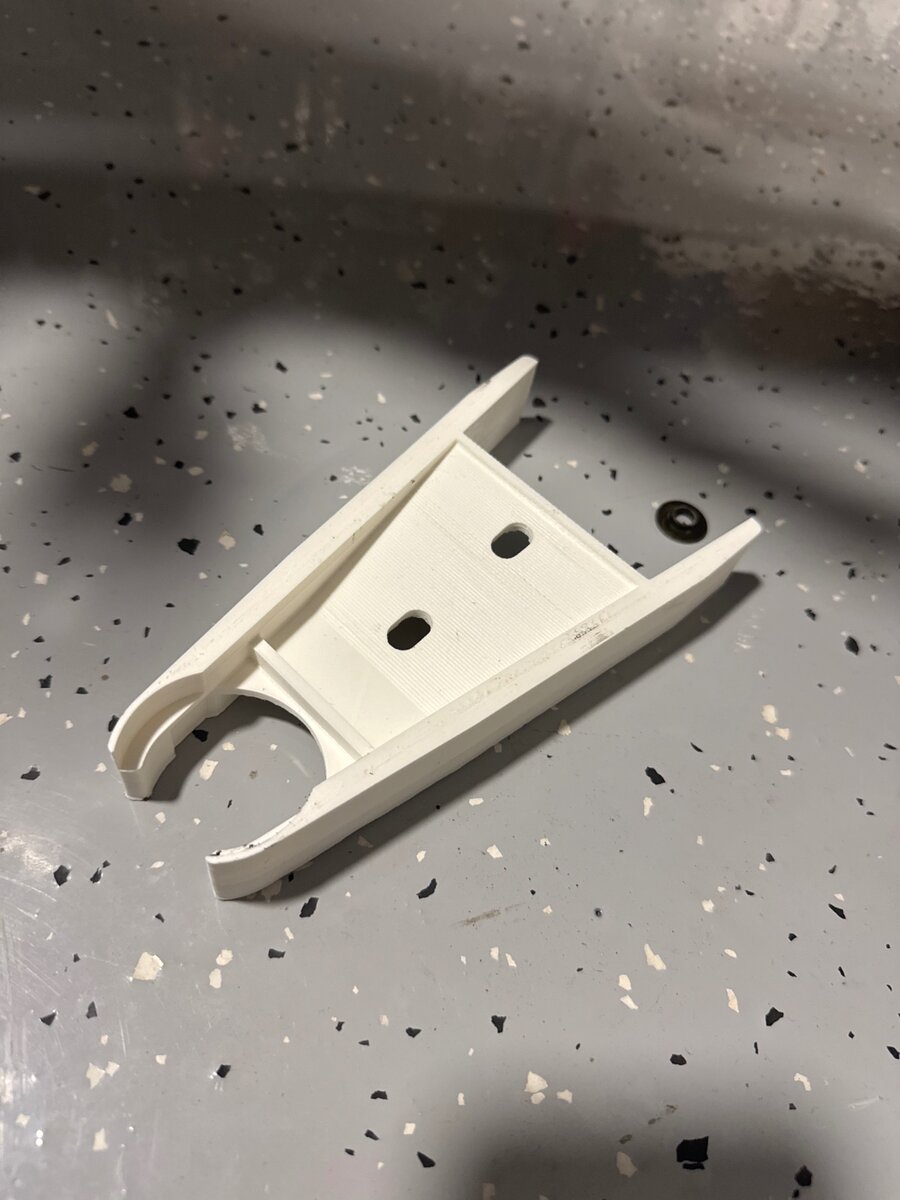

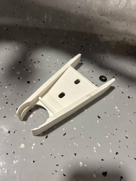

dara 32 Napisano Maj 14, 2025 U prolazu, 31 postova Lokacija: posušje Motocikl: mz es 150, yamaha xtz 750 super tenere Prijavi odgovor kao problematičan Pozdrav svima, jel mjenjao netko ovu zaštitu? Napravio sam je na 3D printeru međutim sad vidim da nije bas lako za zamjeniti. Savjeti? 1 Citat Podeli ovaj odgovor sa prijateljima Link to post Share on other sites More sharing options...
el classico 6460 Napisano Maj 14, 2025 Drug član, 4310 postova Lokacija: CH-HR-BiH Motocikl: 2002 K1200RS-1989 XTZ 750 Chesterfield- 1989 XTZ 750 FarawayBlue, 1985 Honda XLV750-RD01 Prijavi odgovor kao problematičan Dobro ugrijati u vreloj vodi j probati tako.PSLijep ti je pod.Gesendet von iPhone mit Tapatalk Pro 1 Citat Podeli ovaj odgovor sa prijateljima Link to post Share on other sites More sharing options...
Arso 2538 Napisano Maj 22, 2025 Narod koji bira lažove i lopove nije žrtva već saučesnik!, 2056 postova Lokacija: Čačak Motocikl: Yamaha XTZ 750 Super Tenere Prijavi odgovor kao problematičan Citat Podeli ovaj odgovor sa prijateljima Link to post Share on other sites More sharing options...
Novola 2155 Napisano Maj 22, 2025 Drug član, 1708 postova Lokacija: Sremska Mitrovica Motocikl: Yamaha Super Tenere XTZ 750 Prijavi odgovor kao problematičan On 5/14/2025 at 8:34 PM, dara said: Pozdrav svima, jel mjenjao netko ovu zaštitu? Napravio sam je na 3D printeru međutim sad vidim da nije bas lako za zamjeniti. Savjeti? Bilo je već stavljanja tih na motor, radi pos'o al tandrče ko motorna testera. Ja sam moju iz Nemačke naručio, malo skuplja rabota al jbg Citat Podeli ovaj odgovor sa prijateljima Link to post Share on other sites More sharing options...
